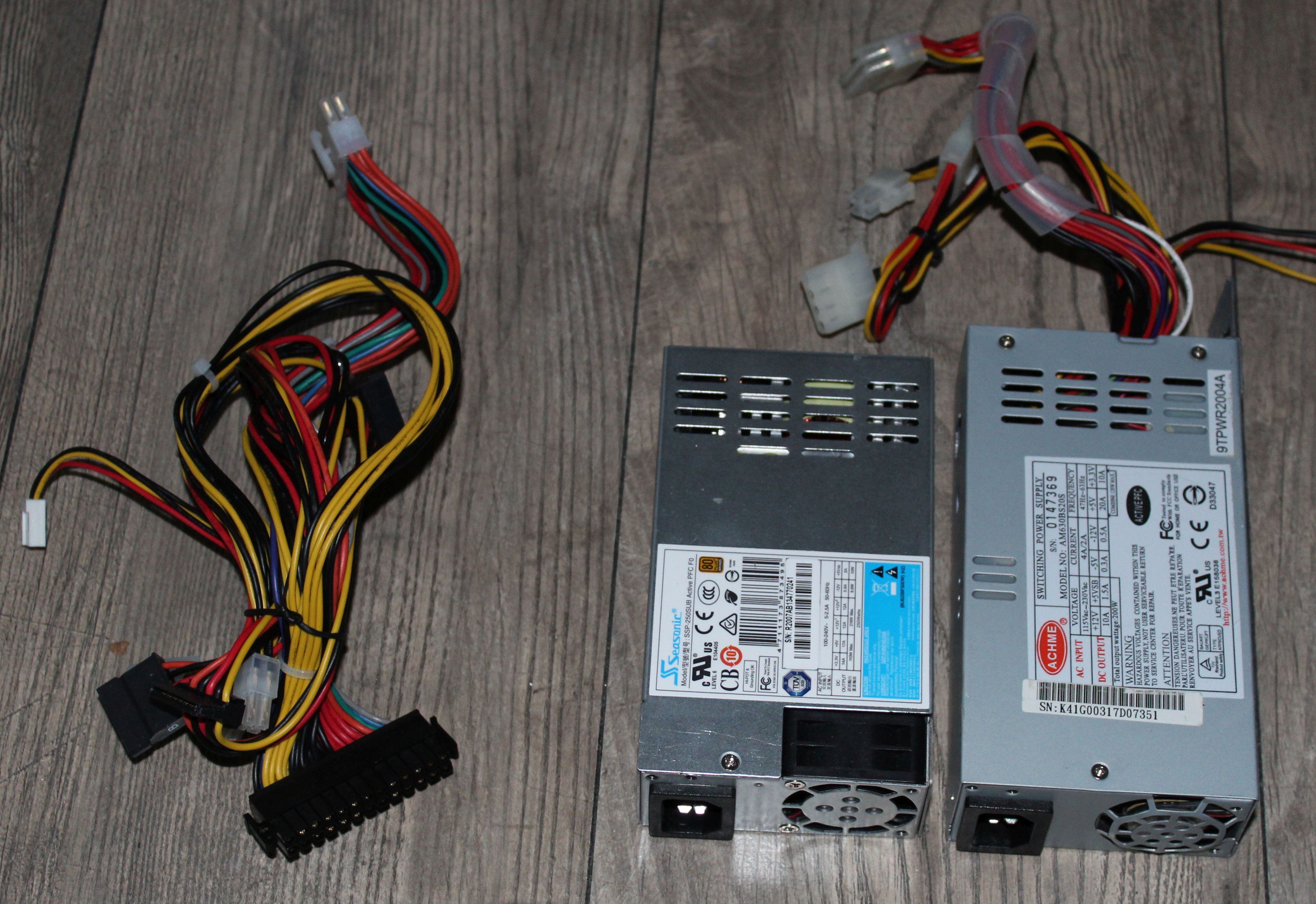

Schau dir das Netzteil genau an.
Manche Shuttle-Netzteile sind OEM, die passen nur in der Shuttle-Reihe. Viele Shuttle-Netzteile sind aber FlexATX. Da musst du nur auf die Ausrichtung der Kabel am Netzteil achten, damit die Kabel an dem Innenaufbau vorbeikommen.
"Alte neue" (unbenutzte) Shuttle Netzteile lohnen nicht. Die Caps da drin sind ohne Last gealtert, gleiches Spiel.
Und ja, ich habe jetzt schon einige Shuttles mit eigenen Pico-Netzteilen gesehen. Da lässt sich evtl. sogar eine Blende mit dem 3D-Drucker erstellen.
Sollte halt schon in Richtung 250W gehen und die sind ordentlich.
Gibt’s „neue“ Netzteile dafür ?
Oder ein PICO Ähnliches ?
Yep 😊
Fsp flex Guru 250W/300W 40-80€ (40€ find ich nimmer)
Oder Inter-Tech Argus FA-250, 250 Watt Flex-ATX Netzteil (40€)
Von Barax hatte ich meine her:
Hab beide Netzteile hier. Sind beide gut. FSP bissel besser hätte ich gesagt aber preislich leider total übertreiben
Bei fsp aufpassen wegen den 270W Fake Netzteil welche eBay überschwemmen. Hatte ich mal im Bastelthread erwähnt und die Teile zerlegt. Funktionieren, haben sogar Sicherheitsmechanismen aber ja sind halt billig. Merkt man schon am Gewicht.
Ah beim Shuttle noch unbedingt prüfen ob die CPU via 12V versorgt wird. Bei vielen ist das so. Bei den SN45 meine ich ist das ebenso der Fall. Da musst bei den Flex Netzteilen dann nicht so auf die 5V Schiene achten weshalb die beiden Modelle wunderbar gehen 😊
Ja stimmt wegen Bauform muss man als aufpassen. Hinten auf die Schrauben und die Größe sowie den Netzanschluss achten. Glaube aber das SK41 hat das gleiche wie das SN45 von der Form.
Habe meinen SN45 die 250W Agrus/FlexGuru spendiert und da laufen GeForce 6800GTs drin. 250W ist denk so das Minimum. Nvidia gibt glaub 300-300W an aber kp bisher ging's und hatten damals wohl einige auch so betrieben. Hatte es damals mal gemessen und es waren ca 180-200W was die Systeme an der Steckdose gemessen gezogen haben. Aber da müsste ich jetzt im bastelthread suchen ob ich es dort niedergeschrieben hatte.
200W würde ich auch nimmer verbauen.
Das FSP Flexguru 300W kostet zwar 70€, aber dafür ist es schick und modular. Für einen kompakten Retro Build mit 12V für die CPU perfekt. Ich überlege aktuell ob man damit was schönes zaubern kann…
Problematisch aber im Fall der KM266 Shuttles, weil vermutlich nicht nur 12V Schiene für die CPU und ggf noch die kleineren OEM NTs.
Die Flex ATX NTs habe ich nur bei späteren Shuttles bisher gesehen, späte Sockel A und späte S478 und danach.
ich bin mit sehr sicher, dass ein FlexATX nur mit Gebastel da rein passt. Aber überaschen lasse ich mich auch gerne.
Bei meinem Shuttle SK41G war das Netzteil fritte, ich hab ein Seasonic SSP-250SUB Flex eingebaut.
Das war kleiner als das Originale, hat aber super gepasst. Die Kabel habe ich etwas angepasst, da ich nicht alle brauchte.

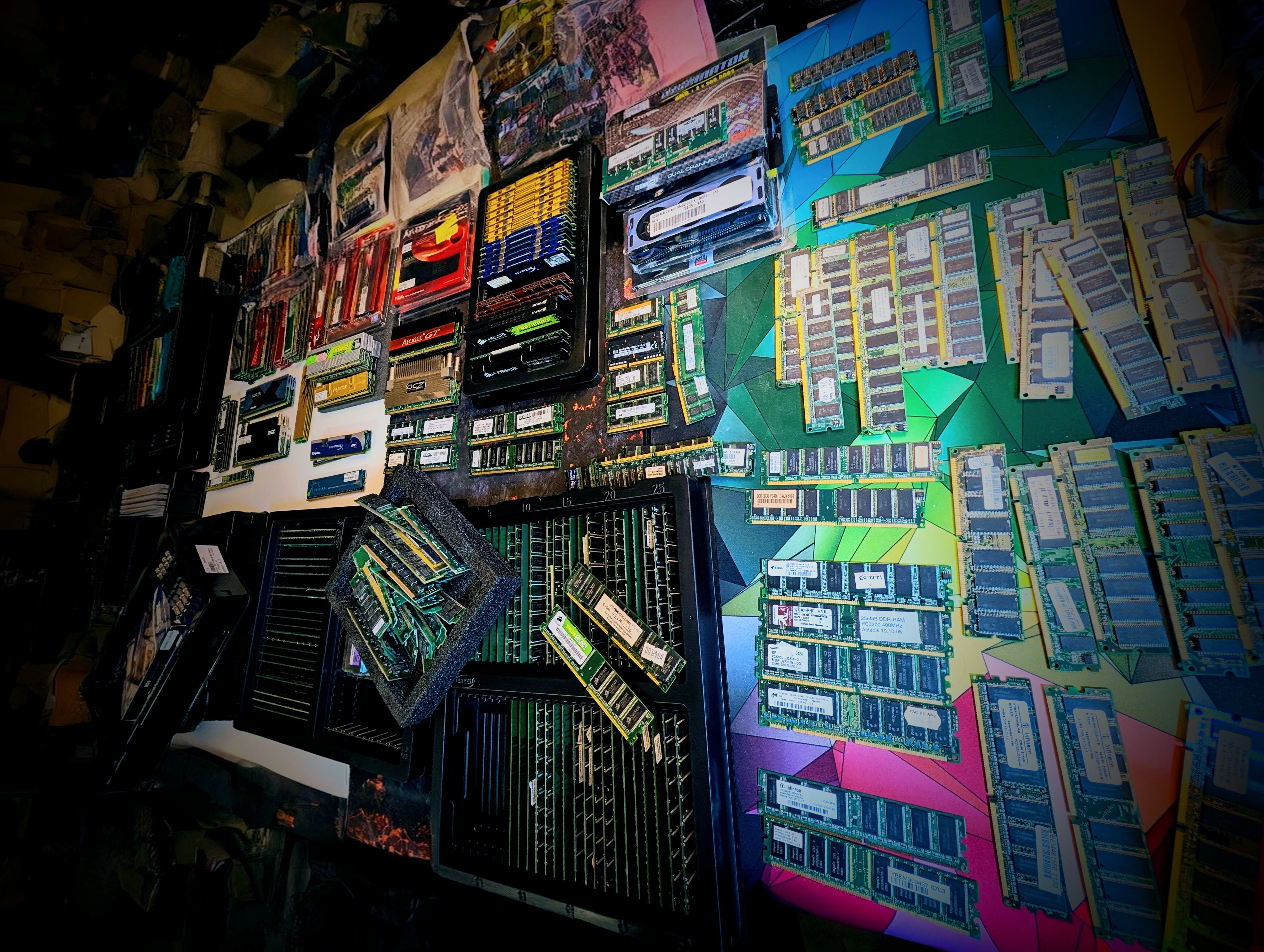

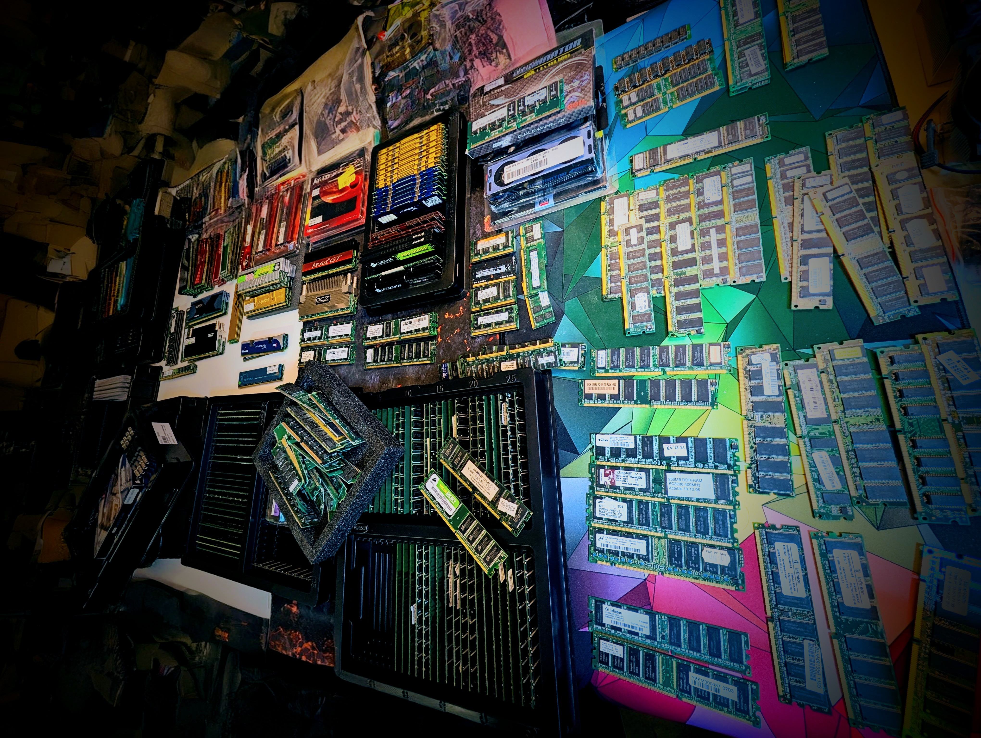

Aus reinem Interesse, darfst auch die Aussage verweigern: was kostet so ein Konvolut?
Gar nicht viel. Auf dem Tisch ist ein Konvolut aus 300+ Riegeln und 3 zwischen 20 und 70 Riegeln.
Müssten knapp über 200€ gewesen sein.
Beachten: die in der Schale oben und links davon sind meine vorhandenen zur Paarbildung 😁
Die mit den farbigen HS sortieren war einfach. Der Rest dauert.

Inventur RAM. Musste ja unbedingt wieder so 'nen Konvolut "Steckkarten für Komputa" kaufen.
Weil ich dumm bin :poop:
Is' jetz' nicht sooo geil.
Oha, sind da auch DDR1 400 1GB Riegel bei?^^
ja sind!
Ich denk an euch, wenn ich mit sortieren fertig bin ;) alles, wo ich nicht mind. 2 Riegel hab, darf eh gehen oder wenn ich zuviele von einer Sorte hab.
