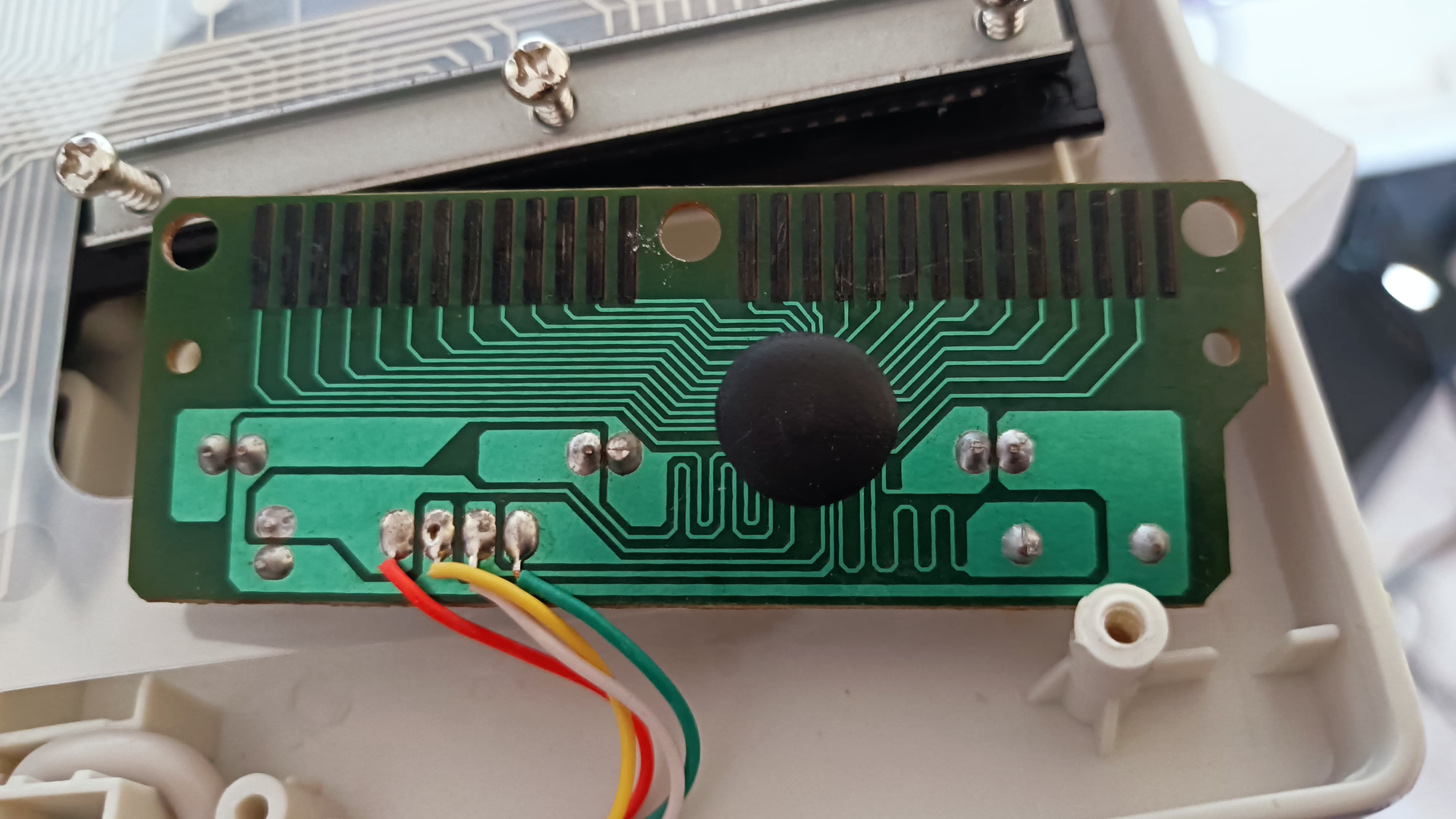

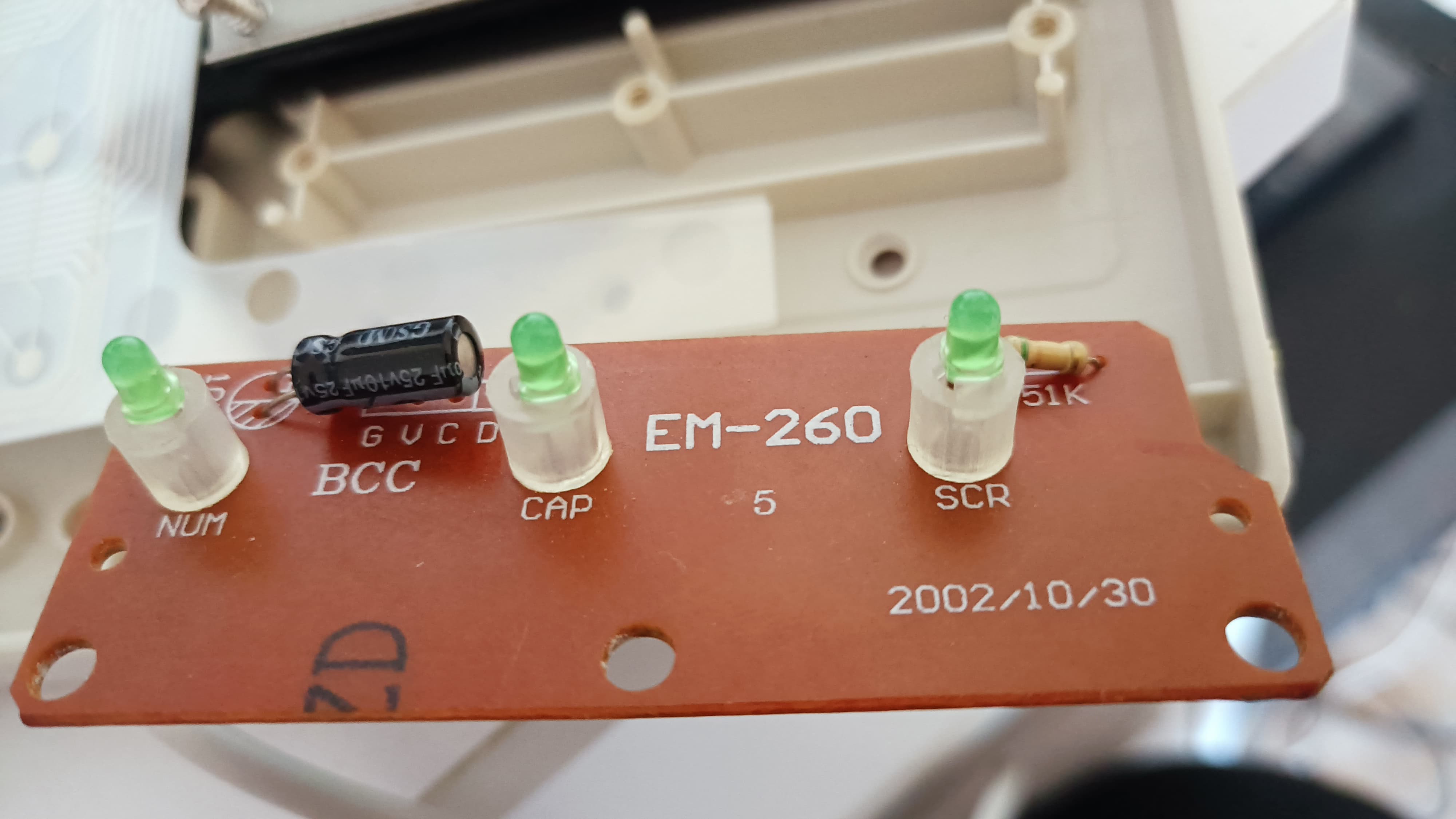

Ich ziehs mal hier rüber. Schraub mal auf, mach Bilder von der Platine wo der Controller sitzt. Ist dort etwas offensichtich verbranntes? Ist der Controllerchip verlötet? Was steht drauf? Gibts Ersatz? Dann kann man sicher was draus machen.
Danke dir, im Anhang.
Mehr ist da nicht drin 😁
Da ist nichts mit löten. Bleibt nur Ausschau nach Teilespendern zu suchen. Die Platine sieht beinahe ähnlich aus zu dem meiner Tastatur, die auch deswegen starb, weil 5V auf einer Datenleitung lag. Kann also sein, dass du nicht explizit dieses Modell suchen musst, sondern es reichen würde, wenn du welche vom selben Hersteller suchst.
Okay, danke dir für die Info, hab ich mir leider fast gedacht.
Werde dann wohl mal ausschau halten müssen :-)
