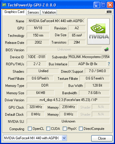

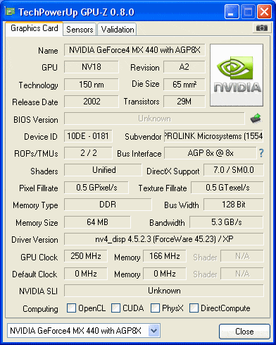

Bei meiner Suche nach einer GF4 MX mit gelbem PCB bin ich vor kurzem auf diese Karte gestoßen und die gibt mir einige Rätsel auf, was hier vom Hersteller "gebastelt" wurde.
Zum Einen haben wir eine Karte die sich GF4 MX440 schimpft äh nennt,
zum Anderen haben wir davon völlig abweichend
Taktraten einer MX420,
8X AGP, also nen NV18 anstatt nen NV17, also nochmal ganz andere Taktraten zu erwarten.
Mit dem anliegenden Takt müsste sie dank NV18 eigentlich MX4000 heißen.
BGA statt TSOP VRAM (MX460 only afaik)
64MB VRAM mit 8 Chips, was sonst z.B. auf der MX460 mit 4 Chips realisiert wurde
VRAM werden mit 166Mhz gefahren, obwohl diese Chips eigentlich 275Mhz schaffen sollten
Wilde Mischung!
Also habe ich mal etwas getestet ...
@Stock ein Verhalten wie eine 440 SE/ MX420, klar, hat ja auch die Taktraten einer MX420
64MB VRAM + 128bit Interface + DDR RAM + gute Chips schreien eigentlich nach Übertraktung, dazu das AGP 8x Interface, was auch in späteren Benches ordentlich Zuwachs bringt, weil Durchsatz AGP getestet wird.
Mehr war aus den VRAM nicht rauszukitzeln, also keine MX460 Taktraten (275MHz VRAM ) möglich, dafür aber Ergebnisse fast identisch einer MX460
Kann es sein, dass die BGAs den Takt nicht mitmachen, weil hier viel straffere Timings anliegen beim VRAM?
Das würde die Performance einer MX460 erklären, ohne die Taktraten erreichen zu müssen, weil der Durchsatz dennoch ausreichend hoch ist.
Hat jdm schon mal so ne Karte in der Hand gehabt?
"-GC45" also 4,5ns BGA RAM ist das, folglich 222Mhz. Für BGA ist das ziemlich langsam, deshalb lassen die sich auch nicht so hoch takten.
danke, dann war meine Rechnung falsch, ich hatte 275 ausgerechnet ...
Aber die sind enorm schnell und 239MHz schaffen sie auch noch soweit ohne bemerkbare Fehler ...
Das müssen wirklich die frühesten Anfänge von BGA Chips sein, DDR RAM mit max 222 Mhz, 2,5V, weil die Leistung ungefähr noch den anderen Bauformen wie TSOP und QFP entspricht.

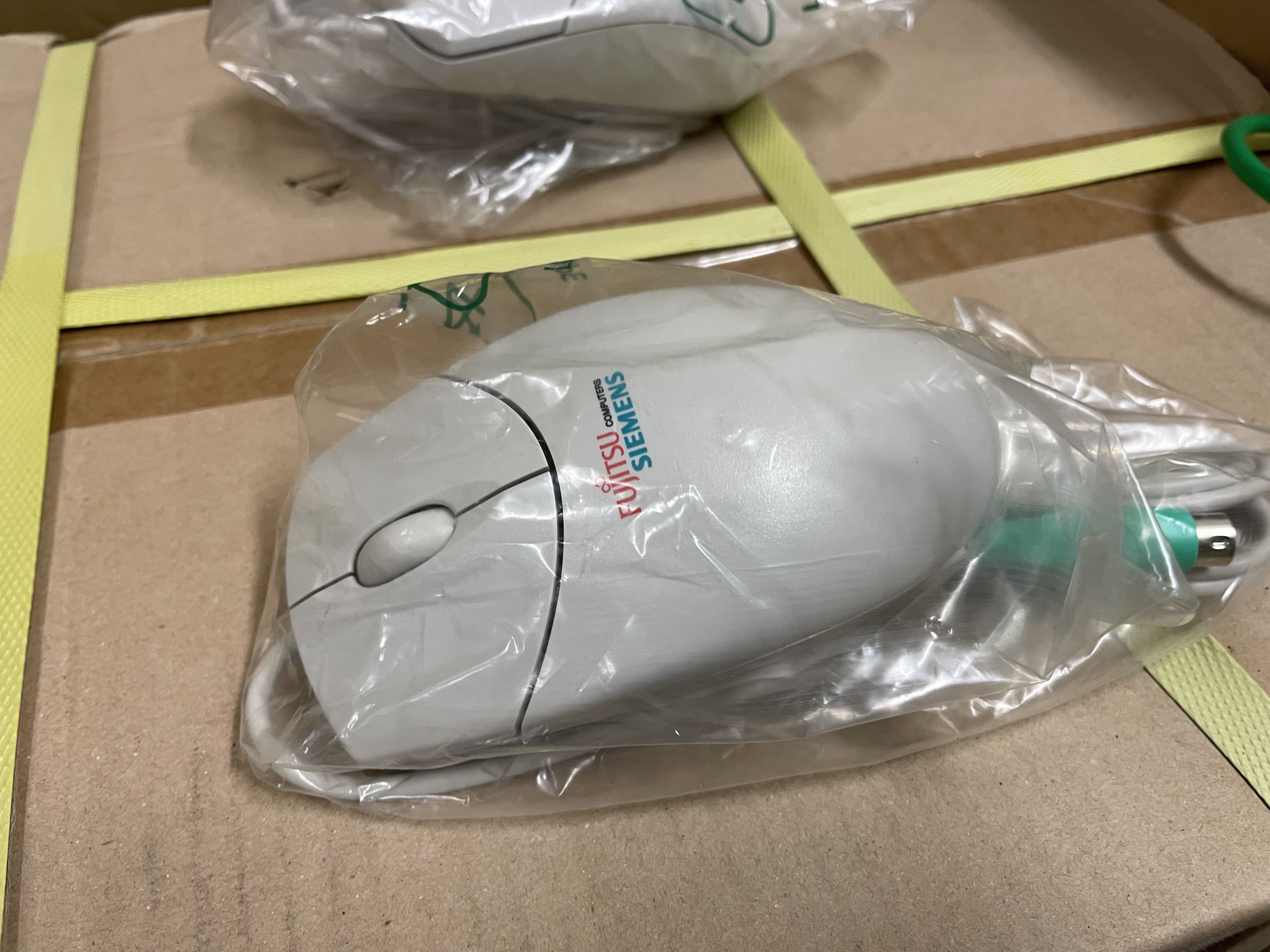

Ich habe ein paar NOS PS/2 Kugelmäuse mit Mausrad aufgetan. Scheint Logitech mit Fujitsu Branding zu sein.
Gibt es hier Leute fur die sowas interessant ist?
so sehen die aus:
Für das FSC Gehäuse sicherlich ideal :d Interesse für 1 Stk

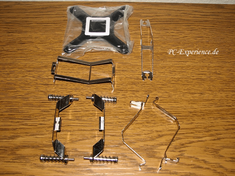

AeroCool HT-101 CPU Kupfer Kühler mit Revoltec Lüftern
Ich pack das mal in den Quatscher... Ich glaube das ist ein HT-102 und kein HT-101. Unterschiede sind minimal, aber die Sockelbefestigung ist leicht anders. Mess mal bitte den Lochabstand von dem Halteblech. Ich glaube das sind 88 oder 89mm und damit passt der auf Sockel 754/940/939. Dort hast du namlich (ohne Retention Kit) genau zwei Löcher.
Guckst du hier:
Aus dem Link, dein Bracket liegt oben rechts.
