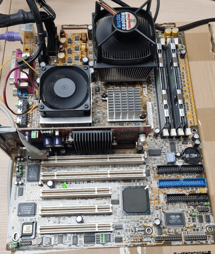

Ah ist ne andere GPU. Die blaue war auf jeden Fall tot da die VRAM Spannungsversorgung durchgebrannt ist. Ggf hätte ich auch die erstmal versuchen können zu reparieren aber der Karte hatte ich eh schon ein paar Teile geklaut. Von daher Übungskarte geworden.
Der andere Chip ist noch in Ordnung. Aber eben schon etw. Krum. Ggf haben sich andere Lötverbindungen unter Chip gelöst. Werde nachher mal Mats laufen lassen und falls ich den Chip ausmachen kann reflown. Ggf nochmal die GPU aber da müsste ich dann wegen der Krümmung vermutlich leichten Druck ausüben da schon das Flussmittel immer schön blubbertund vermutlich sogar den Chip leicht von der Platine wegdrückt... Keine Ahnung. Anlöten ist echt immer noch so das Hauptoblem...
