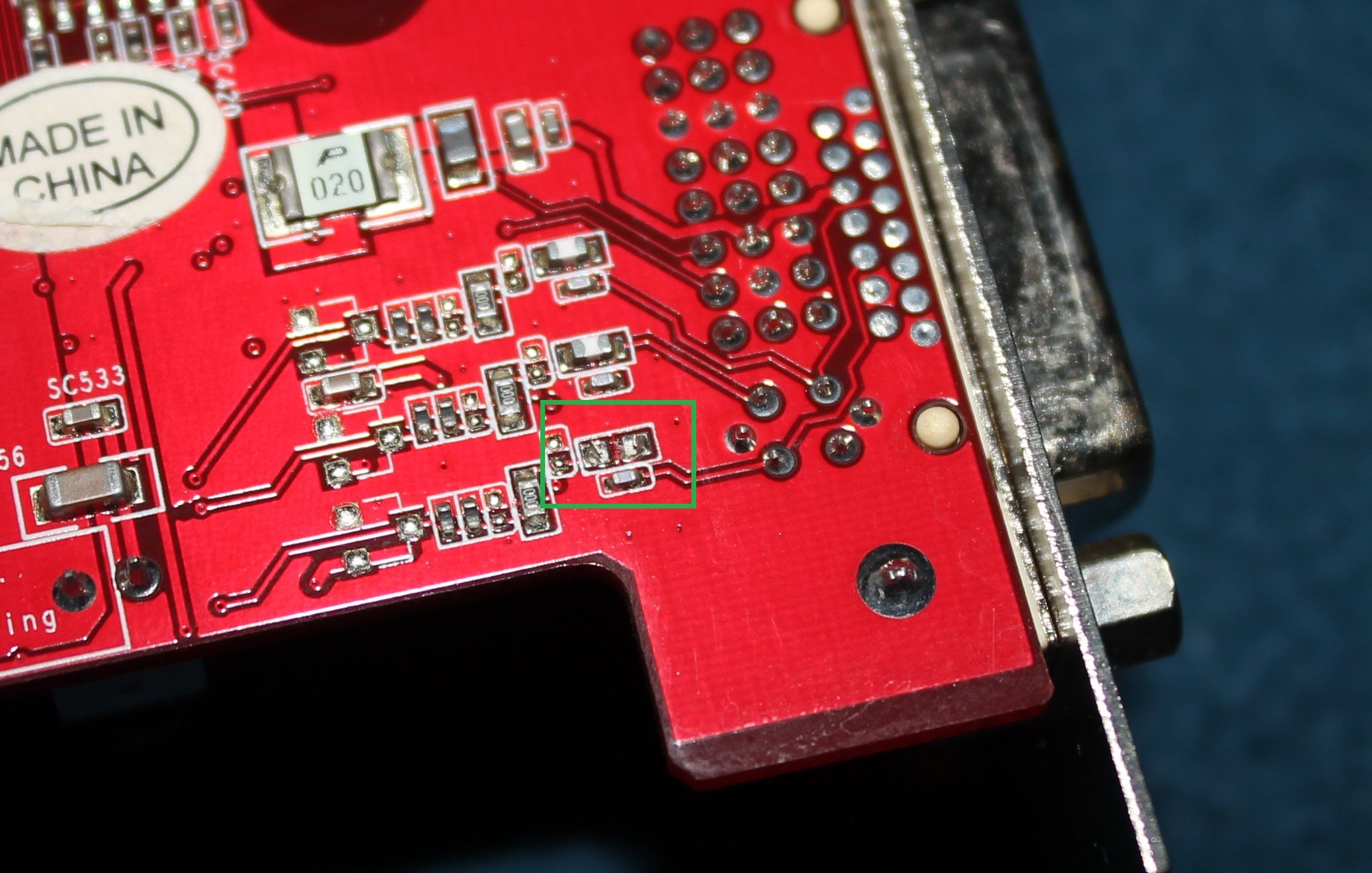

Ich hab hier eine Gainward Geforce 7800 GS.
War leider an sich unverpackt verschickt worden - 4x SMD abgebrochen - 3x sind wieder dran als wär nie was gewesen.
Bei dem 4ten bin ich unsicher was genau das sein soll ?!
Ist beim 1. DVI Port - der dann halt Bildmacken anzeigt - 2. DVI geht einwandfrei.
Was ist das für einer - was muss da hin ?!
Sieht aus wie die Koppelspule, also quasi eine Ferritperle.

Anbei ein Foto vom DVI einer 7200GS. Das müsste 3x das gleiche Bauteil sein wie von @bschicht86 beschrieben.

Theoretisch kannst du dir auch jedwede Grafikkarte vornehmen. Wenn das Bauteil dieselbe Größe und Farbe hat, machst du nichts falsch. Als "Koppelspule" würde auch ein Klecks Zinn gehen.
..eine Ferritperle.
Du kannst mal nach sehr günstigen Opfern von Gainward aus der gleichen Zeitschiene suchen. Bspw. 7200GS:)
Anbei ein Foto vom DVI einer 7200GS. Das müsste 3x das gleiche Bauteil sein...
Ahh - alles klar !
Danke !
Deswegen fand ich natürlich nix unter Kondensatoren, Widerstände, Diode ?!
Das ist so eine geschlossen Ferritpsule !? - offen kenn ich die.
Alles klar - ja ich werd dann mal Augen offen halten, wenn mir eine unter die Finger kommt - am liebsten halt gleiche Gen, Gainward 7200 gs oder so, dann mach ich das bei gelegenheit . Karte ist Griffbereit in Vitrine.
Aktuell nix perfekt passendes aufm Schrotthaufen - aber da kommt sicherlich irgendwann was.
Dankedanke!
Die sehen nach den 3 Farbkanälen für VGA im DVI aus. Kann also sein, dass die Farbdarstellung mittels Adapter verfälscht ist? Du kannst aber nochmal sicher gehen und einen der oberen beiden durchmessen. Da müsste dann Durchgang oder 0 Ohm bei raus kommen.
Du kannst ja mal einen der oberen ausmessen (LxBxH) und ich schaue bei mir mal nach und kann dir ggf. eine oder mehrere mit bei der nächsten Lieferung beilegen.
Sinds auch - Farbe halt Müll auf dem Kanal.
Die beiden oberen sind auch 0,05 Ohm
Maße = L= 1,6mm // B= 0,7mm / H = 1mm
Ah das ist wie bei meiner einen 6800 GT wo die Ferritperlen fehlen. Haben die anderen hier bei dir schon ermittelt. Würde das selbe sagen.
Lösung: Eine von ner Spenderkarte nehmen oder übergansweise 0 Ohm/Brück einlöten. Angeblich sind die zum entstören. Worst case hast bei ner Brück/0 Ohm ggf Störfrequenzen im Signal falls die überhaupt bemerkst da ich teils schon Karten gesehen habe wo Hersteller (in dem Fall allerdings dann bei Koppelspulen) statt Koppelspulen 0 Ohm Widerstände nutzen.

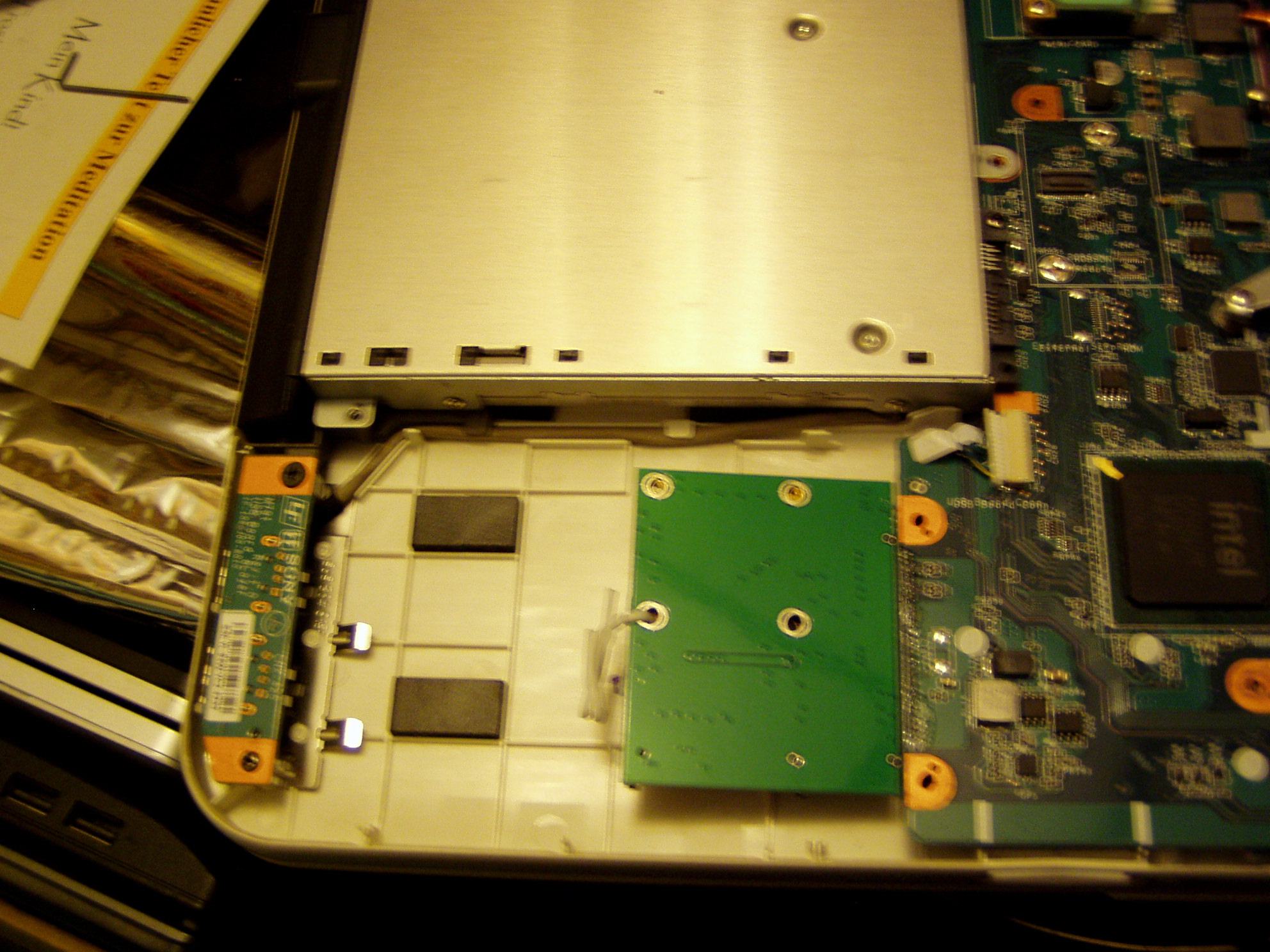

Kennt ihr brauchbare Adapter, um SSDs in den 2,5"-IDE-Schacht vom Laptop zu bekommen?
Wenn man das Innenleben der SSD ausbaut, ist das ja tlw. nicht mal halb so lang wie die SSD selbst, Platz wäre also da.
Aber die üblichen Adapter haben ja die Platinenbreite einer 3,5" HDD.
@Tzk
Jupp, ist auch eigentlich meine Lösung. Ich wollte nur mal nachhören, ob ich iwo einen speziellen Adapter für meine SATA-SSDs bekomme, die hier noch rumfliegen.
Danke!
Mir sind jedenfalls keine solchen Adapter bekannt, mit denen man eine 2.5” sata ssd ohne Gehäuse da rein bekommt.
Weitere alternative wäre mSata zu 2.5” ide. Aber Achtung, bei mir gabs Probleme mit einer rückseitig bestückten ssd, die ging nicht vernünftig rein weil zu dick. Der NAND stand am Controller des Adapters an...
