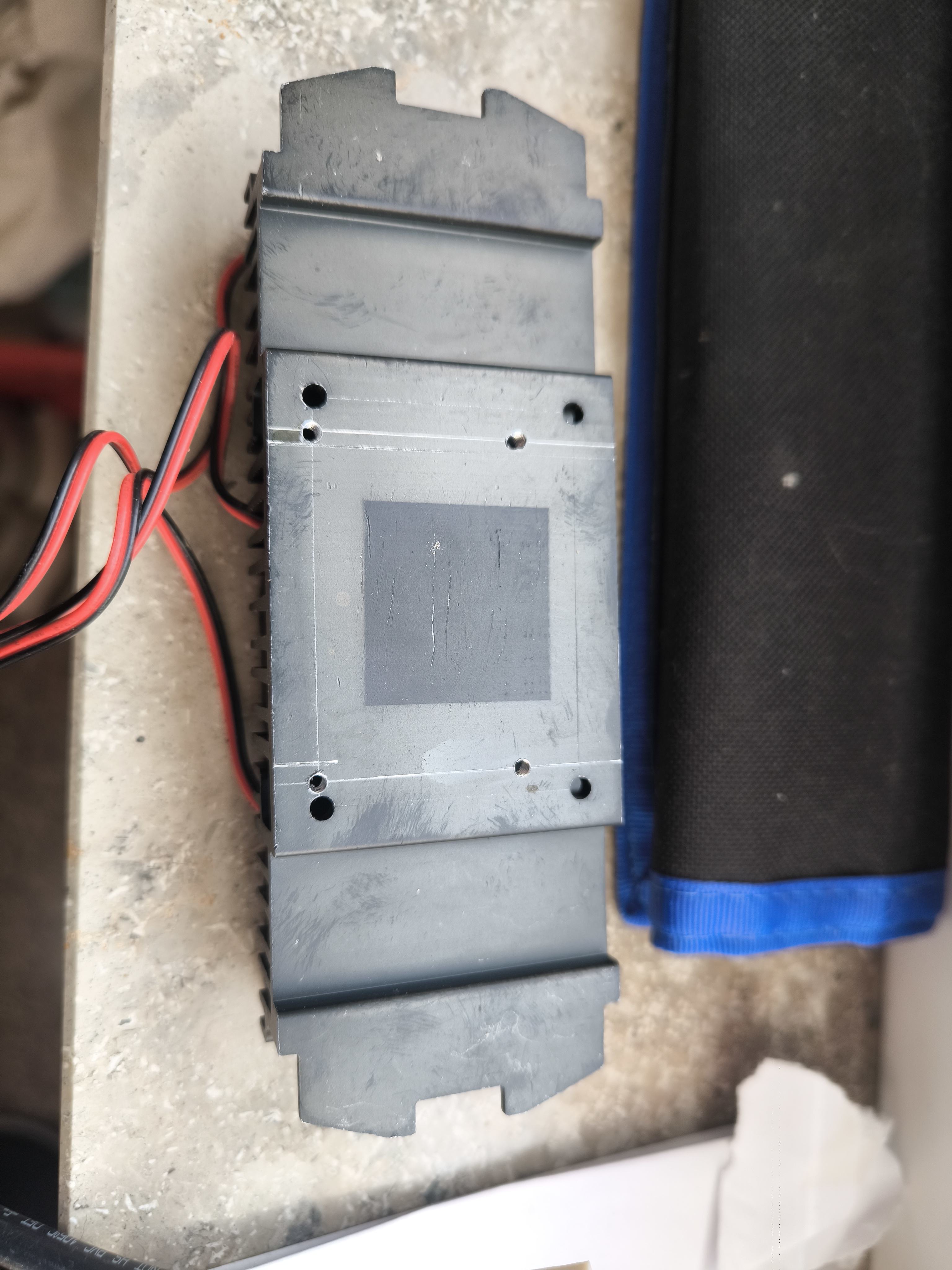

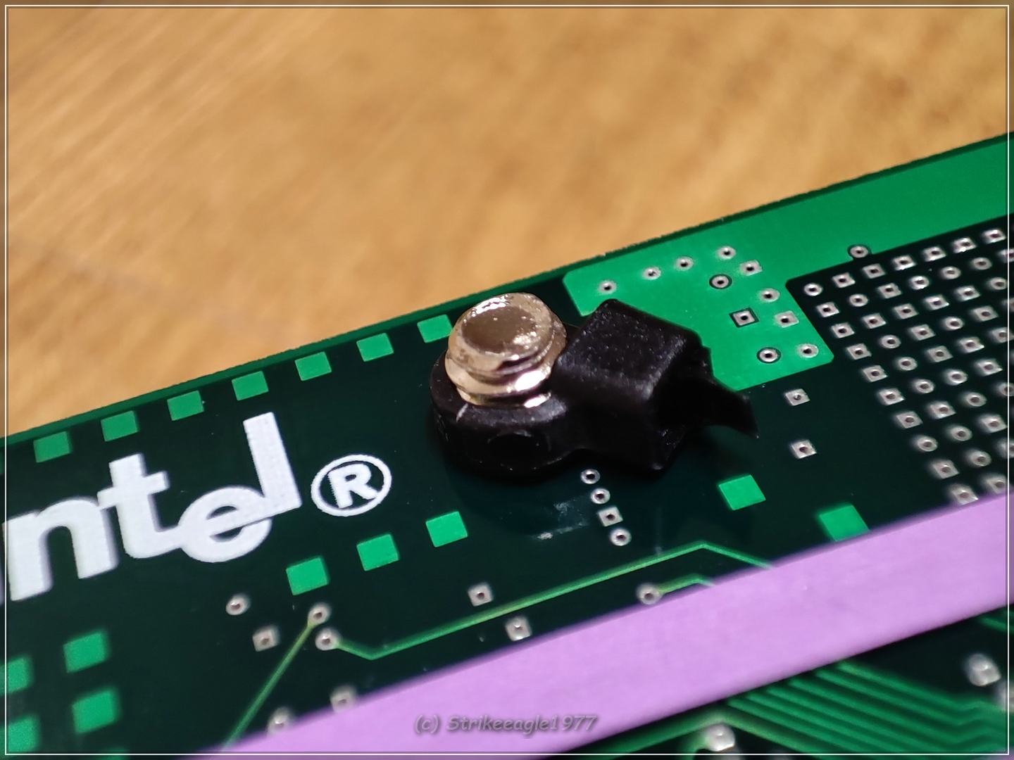

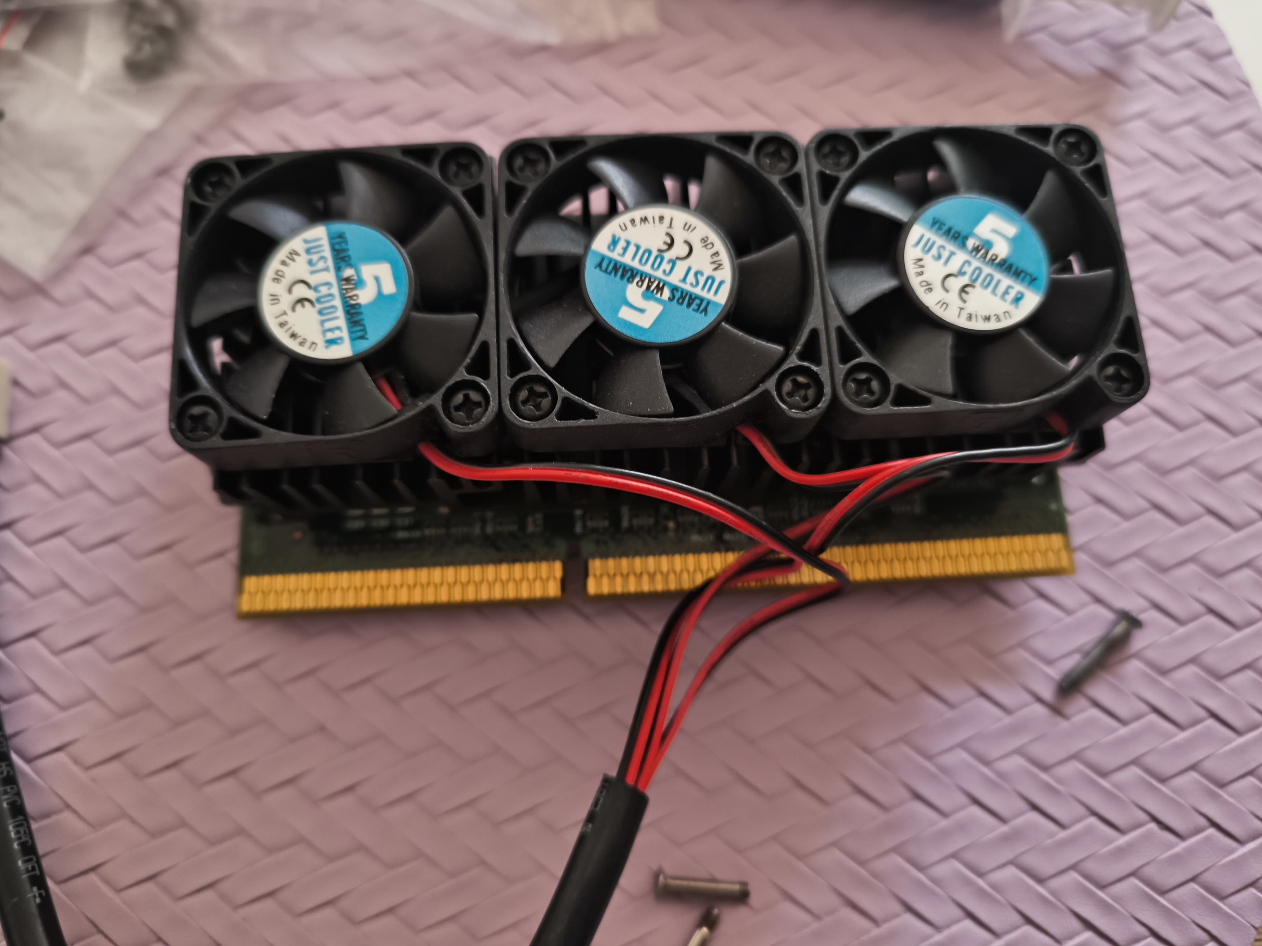

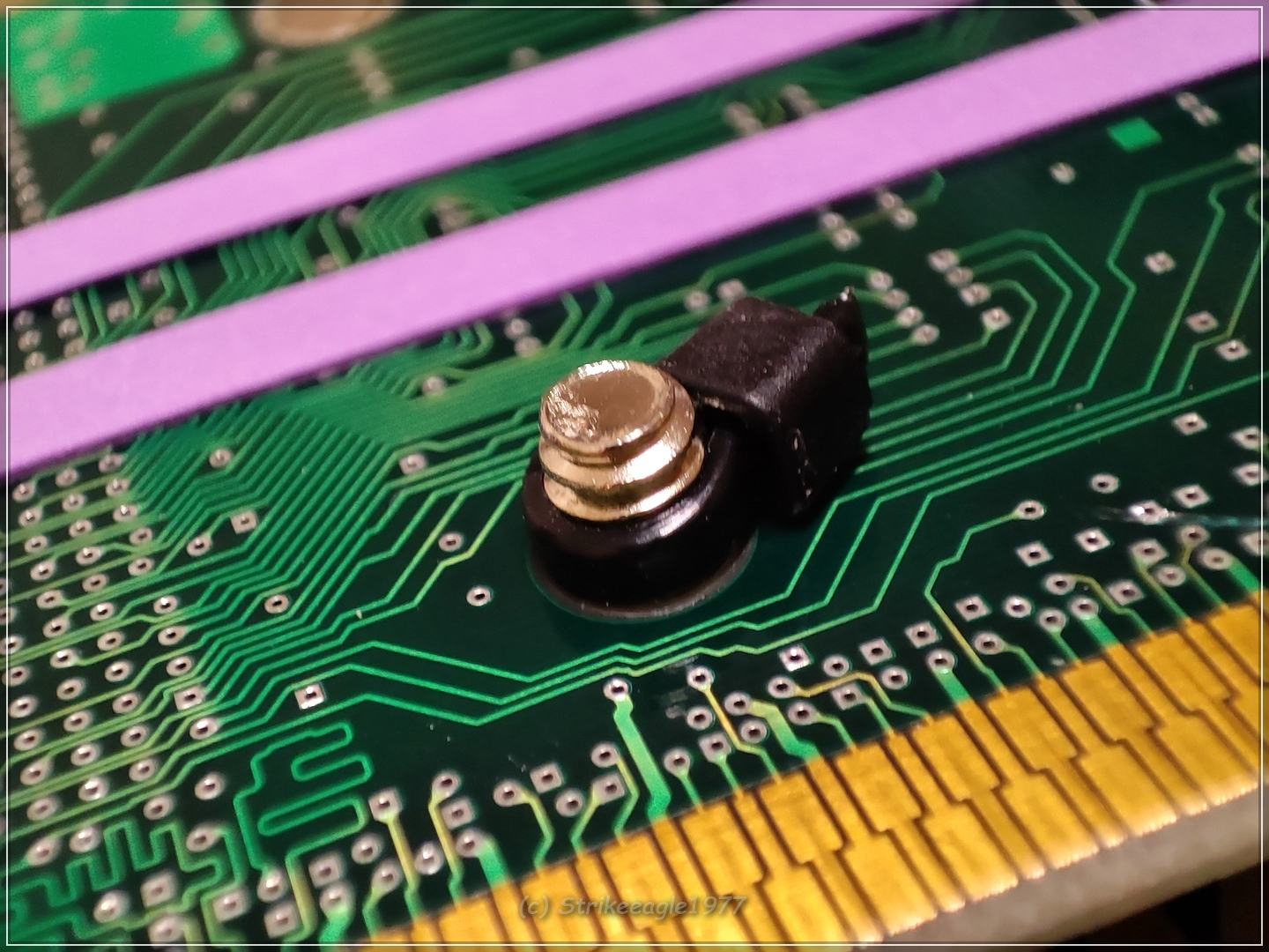

@Strikeeagle1977 hab ich genauso ghettomäßig gebaut. Gehen auch Plastikscheiben. Anpressdruck ist zwar nur mäßig im Vergleich zur originalen Halterung. Funktioniert aber trotzdem. Nichts hält länger als das Provisorium
yeah.

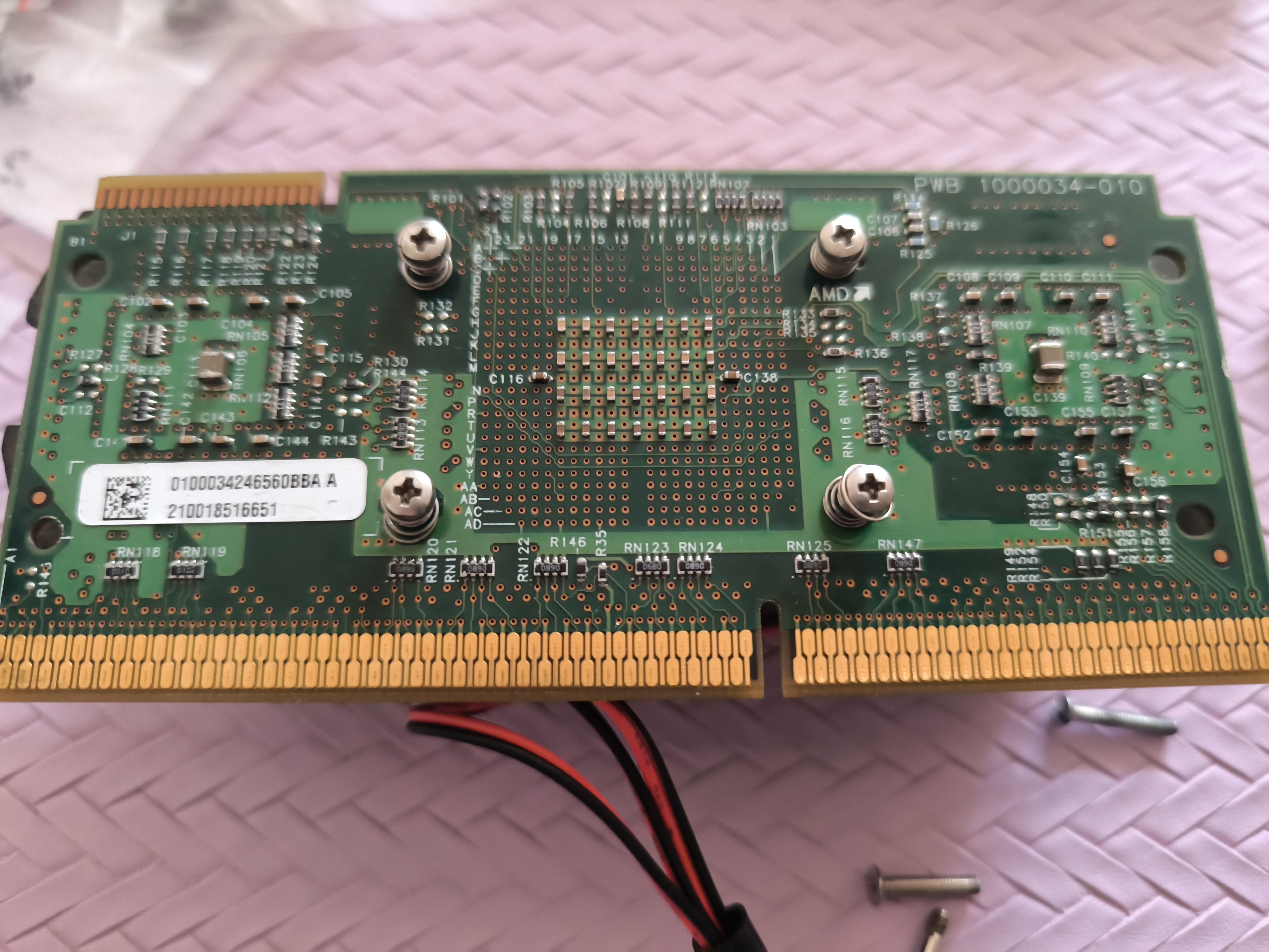

och mag halt nur nicht die Stifte aus dem Kühler rauswürgen. Die sind übel fest da drin und da bot sich ja das Gewinde fast an ...
Ich versuche mal kleine dünne Kabelbinder, die sich ggf noch ans Gewinde etwas anpassen.
irgendetwas Abnehmbares würde ich bevorzugen, so hutmuttern aus kunststoff fürs Gewinde, aber ich habe eh nur 2 von diesen Celerons, wo der Kühler passen würde.

Ich würd da auch versuchen wie @Stangelator das cool zu bauen.
Alten Muttern/Gewinde da raus und gegen schönere passende ersetzen - ggfs auf Länge sägen.
Papier/Plastik Unterlegsscheiben nehmen.
Auch wenns evt erstmal etwas brutal wird die da raus zu bekommen ?!
Ich hätt sonst noch den hier übrig - Vorteil - bei dem sind die Bohrungen frei - keine Stifte drinne.
Könnte man halt direkt schön n paar wunderschöne Schrauben durchstecken.
CPU eh zu verschenken - "Slot-Schutz" Und Kühler mochte ich nie irgendwo anders verbaun, weil der so fibblige Clips hat, den ich irgendwie nicht vertrau zu halten :)
Ich hab ja Slot A zurecht gefrickelt. Ein secc2 kühler wo bis aufs Alu alles gefehlt hat. Ich hab also nur 4x m2.5 schneiden müssen. Paar Plastikscheiben drunter und gut. Für mal fix nackte Slot A CPUs testen, kann man es nicht viel billiger bauen. Außer zwei Schrauben noch weglassen :D aber es beruhigt zu sehen, das andere ähnliche Bastelideen haben

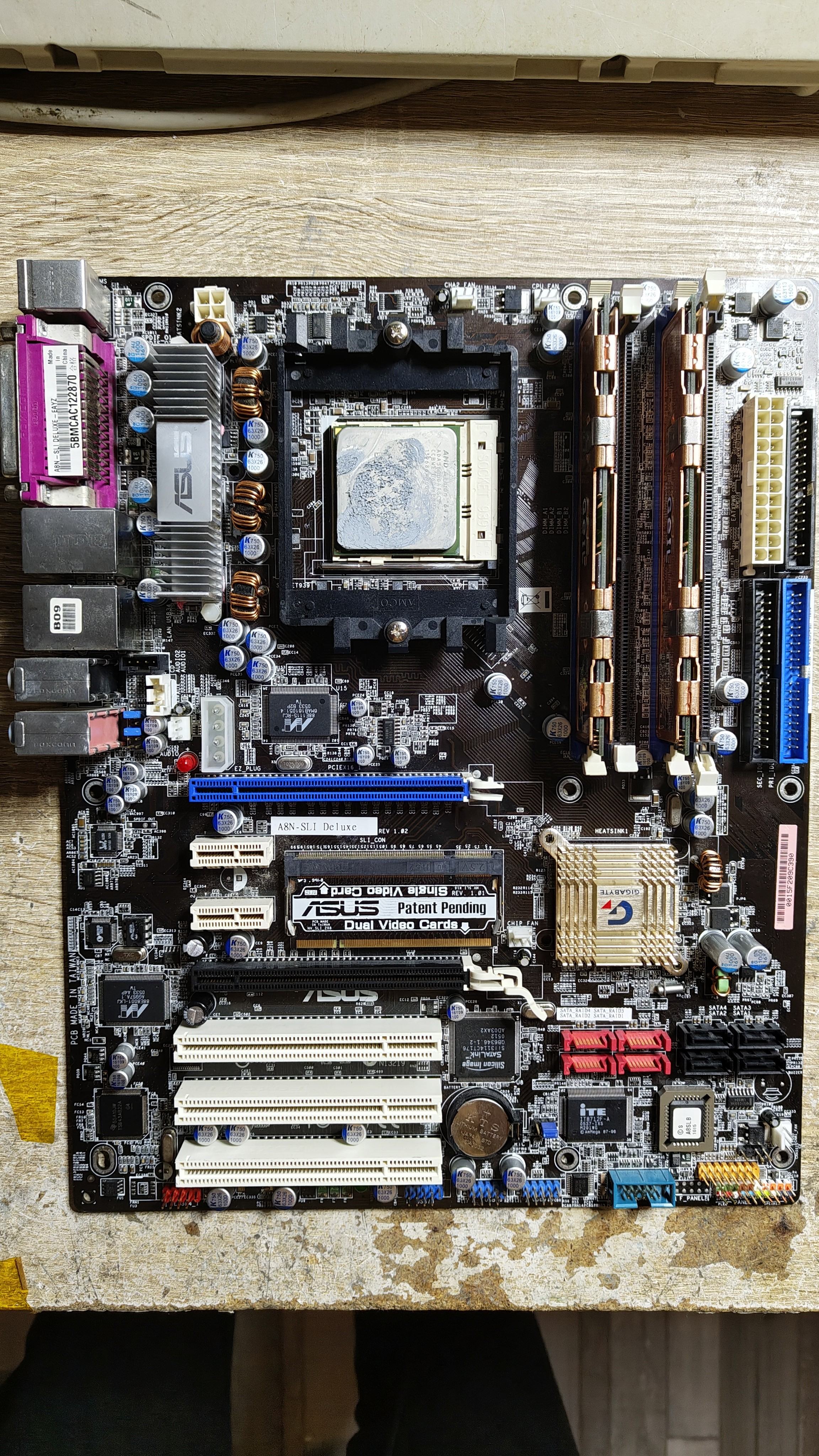

Mein Asus A7N8X verliert immer seine Bios-Einstellungen.
Ist mir vor ein paar Tagen aufgefallen als ich den dritten 512er TwinMos drauf gesetzt hab.
Bios-Batterie ist neu und voll.
In letzter Zeit wieder diverse Athlon XP eingesammelt und wurde Zeit mal für testen - mein A7N8X-E war sowie schon immer ab dem Tag wo ich es bekommen hatte son bisschen Mini-zickig - aber ging sonst eigentlich immer mit n bisschen Pusten & Weihrauch - bis auf das es mir jetzt 2x die Bios-Batterie leer gemacht hat - innerhalb von 3 Jahren ?!
Jetzt wollt es gar nicht mehr - Hexcode diverse, aber alles sinnlos - bis hin zu 00.
Versteh ich gar nicht - bin ja nun nicht so der OC, nie was groß mit dem Board gemacht - Board viel Vitrine - Hauptsächlich Sockel A CPU Testplatform, mal auch AGP Karten & Memtest.
Und nu ist es anscheinend Mausetot - Hauptsächlich Hex 00 :(.

1. Wenn die Kondensatoren noch Original sind:
Das Thema ist doch hier schon zerkaut.
Es sind und bleiben die Kondensatoren !
Das ist egal wie gut das eingepackt irgendwo liegt, es ist egal ob OC oder nicht. Die Kondensatoren sind verschleißteile wie Autoreifen.
Die gehen auch vom verheizen, rumstehen und alter kaputt.
Das ist halt so. Neue Kondensatoren drauf und es lebt wieder, solange es vorher nicht zu tode getestet wurde.
2. Kontakte am Batteriesockel reinigen, kann helfen
3. Dann gibt es sicherlich noch lustige nebeneffekte durch alte Lötstellen die schaden genommen haben, z.B. unter den Chips

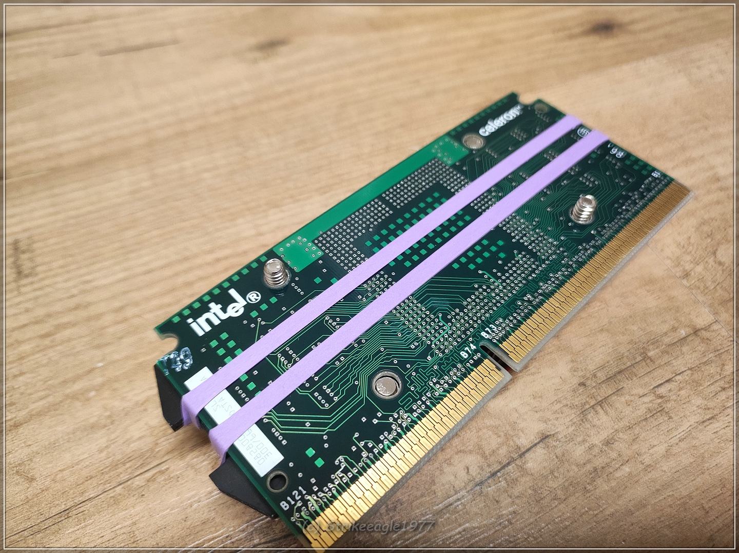

BTT Slot1 Kühler
nix geht über den Gummi Mod,
Ralleystreifen geben garantiert 8% mehr Mhz, fast wie RGB heute :ROFLMAO:

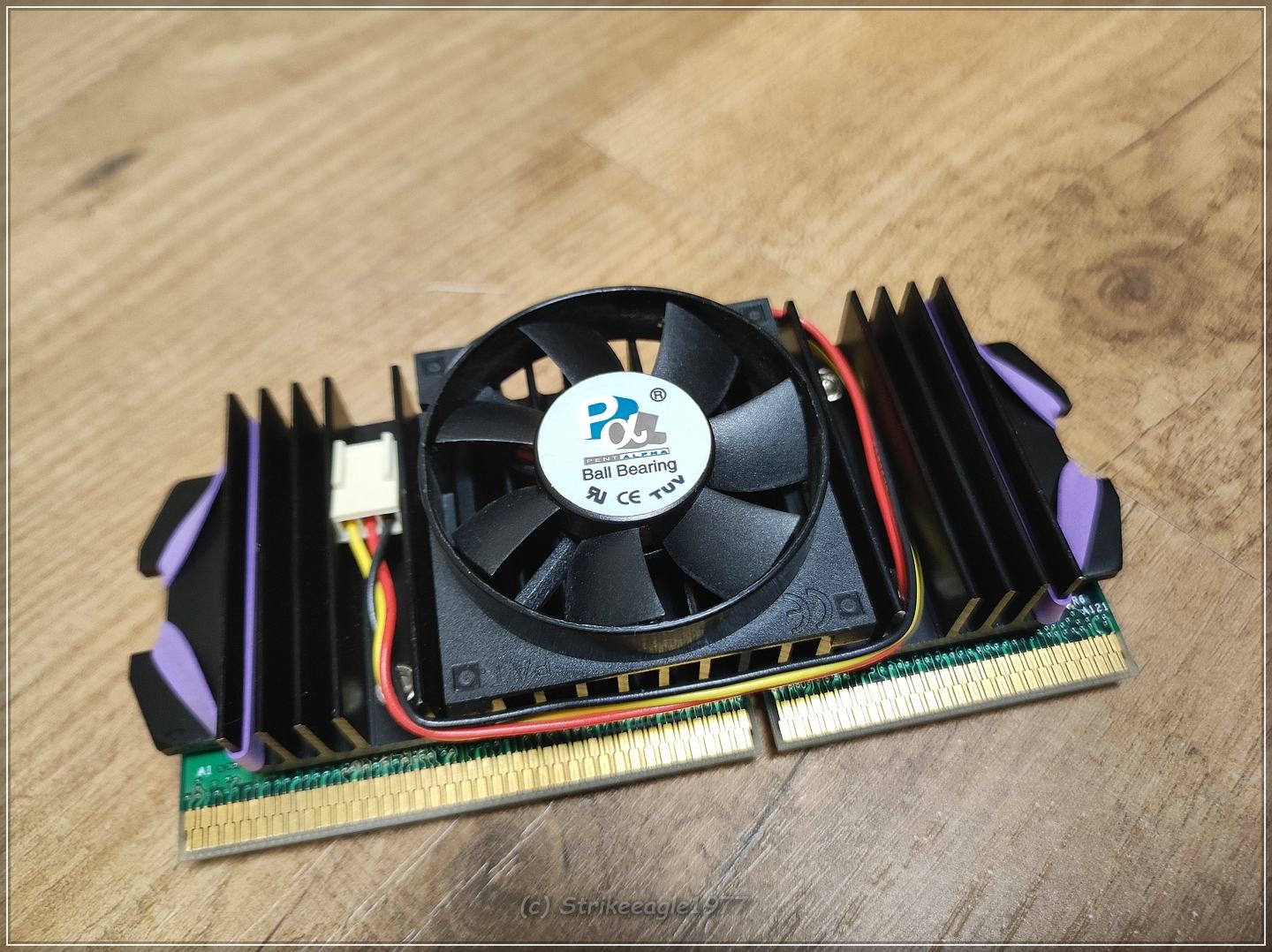

aber ja, ich habs jetzt mal mit Kabelbindern versucht, wird schon halten
- Kondensatoren waren eben noch original :) - Grad mal Satz durchgetausch - Keine Abhilfe.
- Das mit den Kontakten hatte Bschicht damals auch gesagt - schien zwar etwas abhilfe zu schaffen - aber ja - Keine Ahnung. Die Batterie da hab ich wahrscheinlich am 01.10.2024 reingedrückt - nagelneu, voll - ist jetzt total Platt.
Ja, die lustigen Nebeneffekte - ich glaub da wohnte wohl länger n Gremlin drinne - alte Lötstellen dachte ich auch - hab mal reflow Chipsatz gemacht - aber auch keine abänderung.

Was macht das BIOS so ?
Hast du das mal neu geflasht ?
Vielleicht hast du einen Programmer?
Der Strom von der Batterie versorgt ja das Bios damit es nicht alles vergisst, wenn es jetzt warum auch immer querschläge gibt könnte sich ja auch ein Steinchen zerschreiben.
Bios hatte ich auch gemacht - sogar extra anderen Chip genommen.
hab beides - n gutes Board wo ich nativ flashe - vorzugsweise - aber auch ein per USB.
Den hatte ich jetz per USB gemacht - alten Chip auch kontrolliert - ist angeblich ok.
Was mich halt ewig wunderte war das das Board gerne mal seine Einstellungen vergessen hat - mal 3 Monate wieder Vitrine - mach an -> seh schon wieder Boot-Logo = Das stell ich immer aus / speichern / raus.
Aber das hat es sehr oft gemacht. War jetzt ne Zeitlang wieder gut - vorallem nachdem ich nagelneue Bios-batterie drinne hatte - die es jetzt ja wieder komplett auf 0,05V leer gemacht hat - so richtig leer - nichtmal 0,9v oder 1,2v - gar 0,3V - regelrecht tiefentladen.
Wenn du das Brett bis zum "Ableben" mit den originalen Caps benutzt hast, könnte es jetzt hinüber sein.
Vor allem Northbridge und Southbridge, meist zuerst die CPU, werden gegrillt, wenn die Caps die Spannungen nicht mehr glätten.
Da reicht ein Cap, der intern komplett ausgetrocknet ist, und schon bekommt der Chipsatz 2,5v statt 1,5v zu sehen.
Mehr als Adieu kann man dann nicht mehr machen.

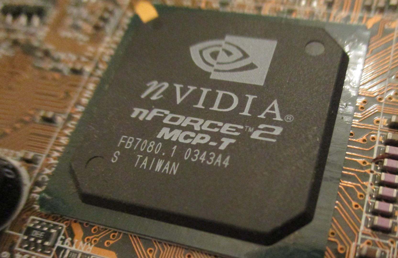

@frikigigye Ist das eine A2 oder A3 Southbridge?
Beim recherchieren für mein Abit NF7, das auch keine BIOS Einstellungen behält, habe ich rausgefunden, dass diese Revisionen wohl Probleme mit CMOS/RTC Leaks hatten. Also dass im Chip mit der Zeit ein schleichender Kurzschluss, also ein "Leck" gegen Masse entsteht. Dazu passt auch, dass die Batterien andauernd alle sind.
Auf mein Abit habe ich eine A4 Southbridge draufgemacht, was das Problem aber nicht behoben hat - beim Abit ist das wohl nochmal ein spezielleres Problem.
Ok - ist n A4
Aber das ist ja mal faszinierend zu hören !!
RTC-leak - schleichender Kurzschluss, wie Leck geschlagen der dann die Batterie leer macht - denn ja - genau so sah es ja anscheinend aus

Danach bootete es und lief auch so einige Tests von der UBCD durch. Habe bspw. eine ganze Weile Memtest laufen lassen.
Auch Live-CDs waren bis jetzt kein Problem.
Es kränkelt allerdings immer noch etwas.
Wenn man es jetzt einschaltet, dreht es erst immer noch ein paar Schleifen, bis es dann ein Bild gibt und das Board bootet.
Zudem wird der Chipsatzkühler, meiner Meinung nach, richtig heiß.
Jemand eine Idee, was das sein könnte? Muss es erst "warm" werden? Kalte Lötstelle?
Oh, so eine Spanne hätte ich jetzt tatsächlich nicht erwartet.
Hab mein eines Intel Or840 recapped - mit echt guten - Inkl Versand waren es 60€ - irgendsowas.
Klingt fast nach Klassiker - mal ordentlich fest auf den Chipsatz drücken - Natürlich was hartes -nicht leitendes auf Rückseite für Gegendruck - Und dann mal einschalten.
Board schon gereinigt ? Hatte letztens eins das war auch etwas dichtgestaubt und brauchte man die AGP Karte im Port nur anpusten und da frierte es schon weg - Nach Reinigung lief es immer sofort an.
Zum Thema Kosten: Ich hab gerade das Asus A8N SLI Deluxe von @Omegafreak fertig und das kam am Ende auf folgendes raus:
1000/6.3 Kemet A750 x29 = 7,57€
1500/6,3 Kemet A750 x1 = 0,61€
1000/16 APSG x6 = 2,95€
100/16 Kemet A750 x15 = 2,71€
470/16 Pana FR x2 = 0,47€
= 14.31 netto = 17,03 brutto
Das sind aber alles Preise bei Abnahme von 10 oder 100 Stk bei Mouser, deswegen wurde es natürlich günstiger. Nur für ein Board bestellen lohnt sich eh nicht, weil dann die teuren Versandkosten oben drauf kommen. Dann lieber eine Bestellung hier im Forum organisieren, da finden sich immer Leute.
Und weil wir das Thema vorher hatten: Das Board läuft einwandfrei mit den Kemet A750 100yF/16V. Meine sind nicht auf niedrigen ESR gebinned, die lagen eher so bei 12-15 ESR, aber ich konnte keine Probleme im Betrieb feststellen. Wir wollten es mal testen und es kann zum Glück so bleiben.
