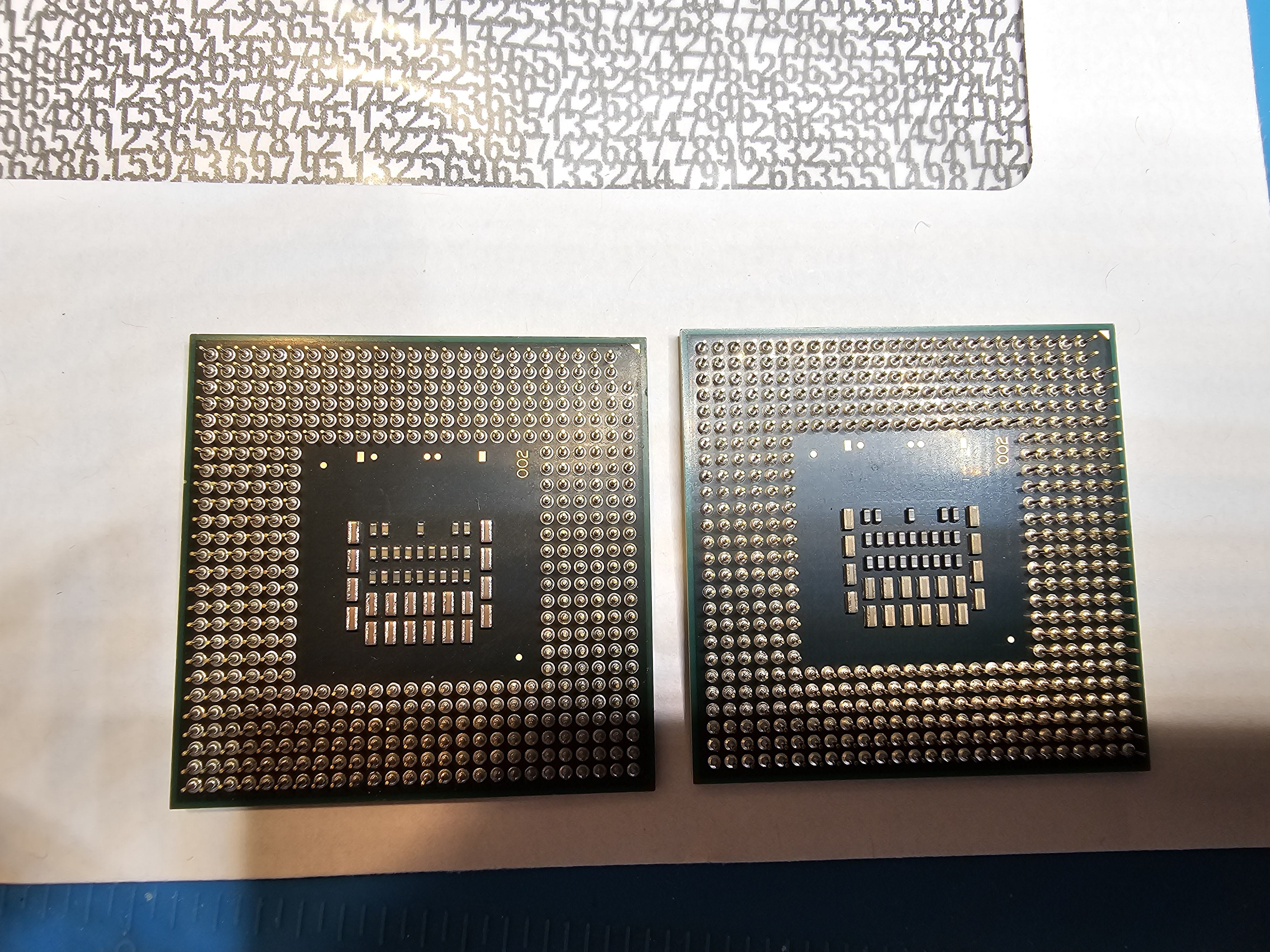

Muss mal schauen. Der Verkäufer meint es sind alles die gleichen. Naja also keiner meiner anderen x9000 sieht das Label so komisch aus.
Ist dir nen XPS 1730. Da geht nur FSB 800. X9100 soll nicht kompatibel sein angeblich.
QS/ES CPUs? Was sind das?
Naja, der Text im Link stimmt aber so auch nicht... ES sind Engineering Samples, meist frühe Revisionen des Chips die für die Entwicklung genutzt werden. Diese können je nach Sample z.B. niedrigere Taktraten haben oder Fehler enthalten. QS sind Qualification Samples, das sind spätere Chips die zum Beispiel für die Validierung der Plattform genutzt werden. Quasi ein "klappt das alles so wie wir das wollen".
Ein ES oder QS muss nichts schlechtes sein, kann aber Nachteile haben. Es gab früher auch schon ES/QS Chips die im Schnitt besser (zu übertakten) waren als die ersten Retail Cpus... Hier hilft nur testen ;)
@BlueFireXD - bei wem hast du denn genau gekauft ? Hatte mal einen Internet Bekannten, der hat auch Probleme mit so etwas gehabt.
War nen eBay Shop in China. Muss ihn raussuch.
Ansonsten sieht alles identisch aus. Vermute aber mal dass die eh alle gleich aussahen egal ob 9500 oder x9000?
Wenn ich's später schaffe kann ich ihn mal in nen 1730 verbauen.
Hatte 58€ pro Stück gezahlt. Die 120€ will ich eigentlich nicht aus'm Fenster werfen.
CPU world listet zwar auch den SLAQJ beim X9000. Aber iwie war ja die andere Nummer falsch und es sieht halt echt aus als wäre es nachträglich aufgedruckt worden. Ich denk aber beim einbauen wird man das spätestens merken wenn das Notebook nicht startet oder die CPU als iwas anderes in jenem Tool wie CPU-Z erkannt wird
So wie bei Grafikkarten wo das BIOS modifiziert wurde und teils tatsächlich nennfake Chip als ine echte erkannt wurde gibt es bei CPUs ja angeblich nicht?
Hmm eigentlich Brauch ich's denk gar nimmer testen. Es gibt andere Berichte die auch so aufgeklebte Label haben und wohl definitiv Fake sind :/
Ggf könnte der Fake ne ES sein laut hier letzter Post

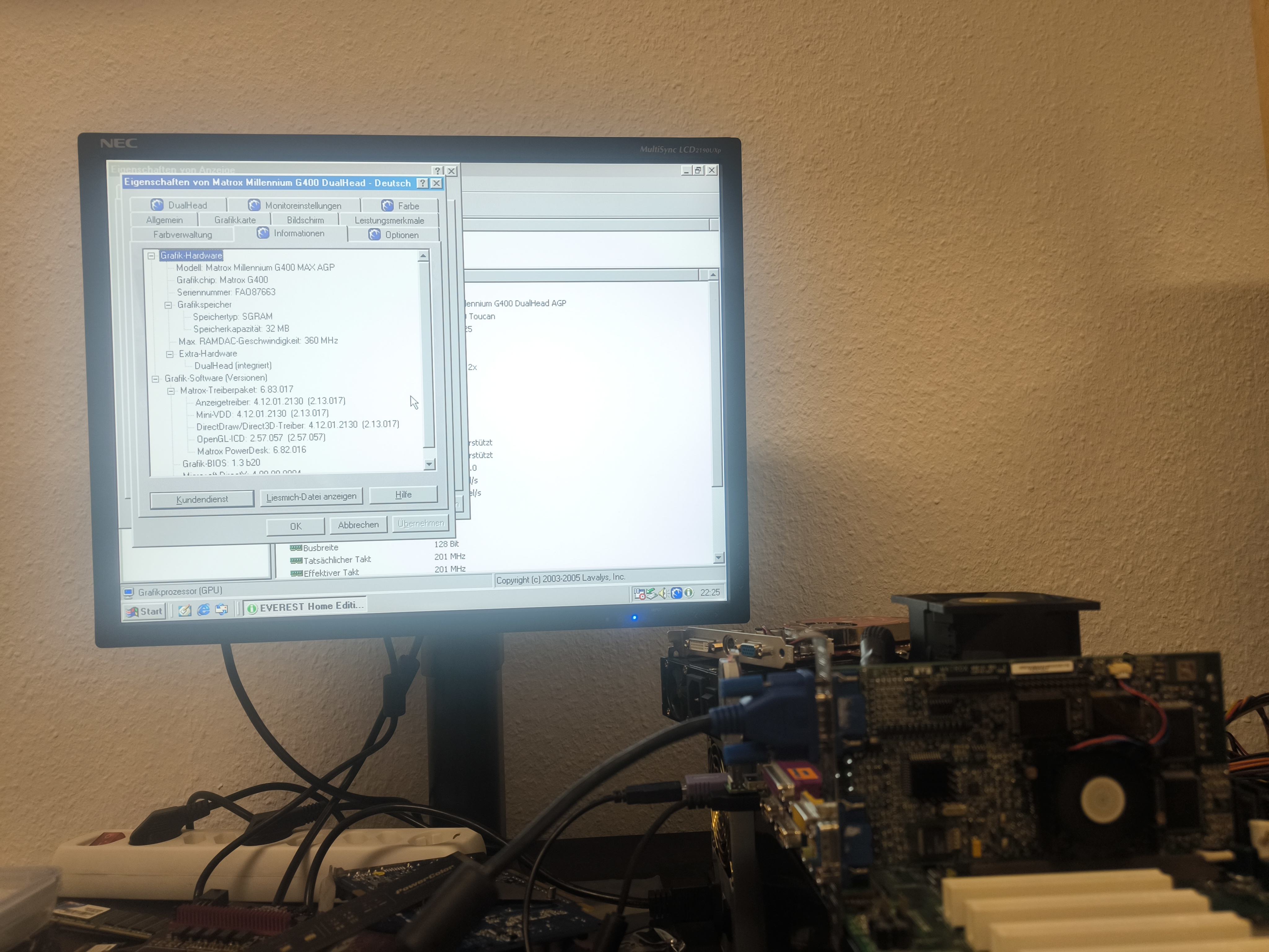

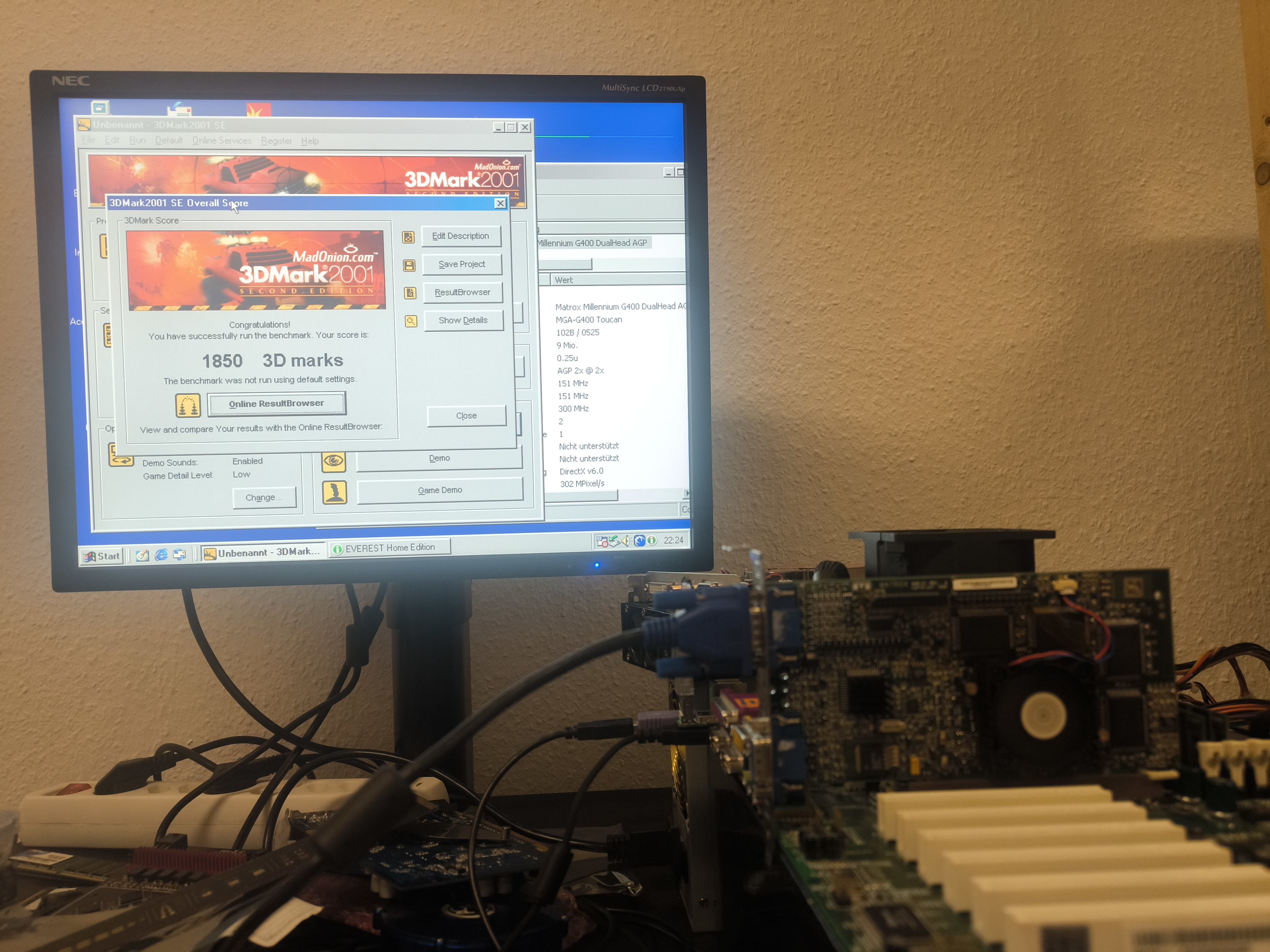

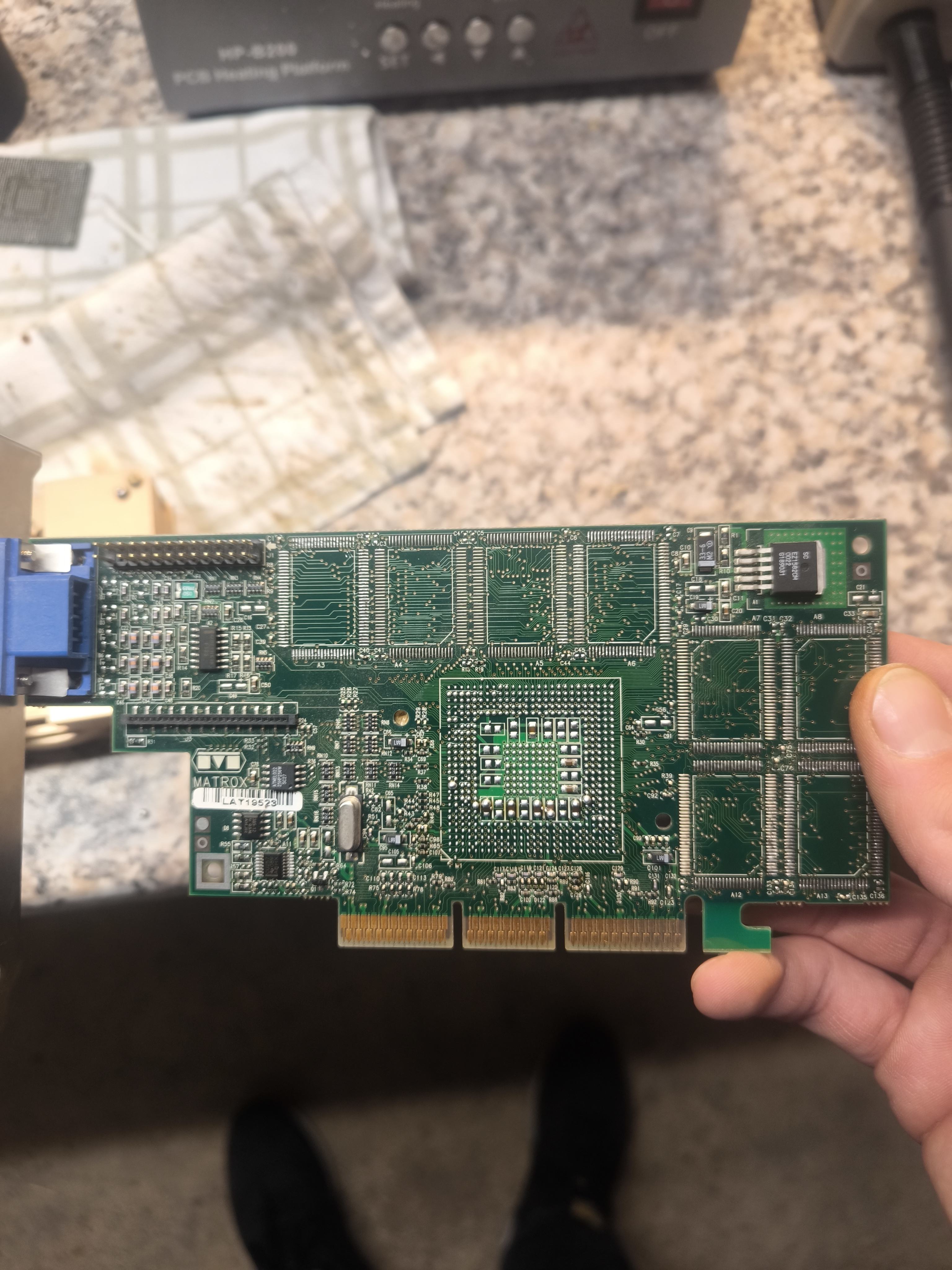

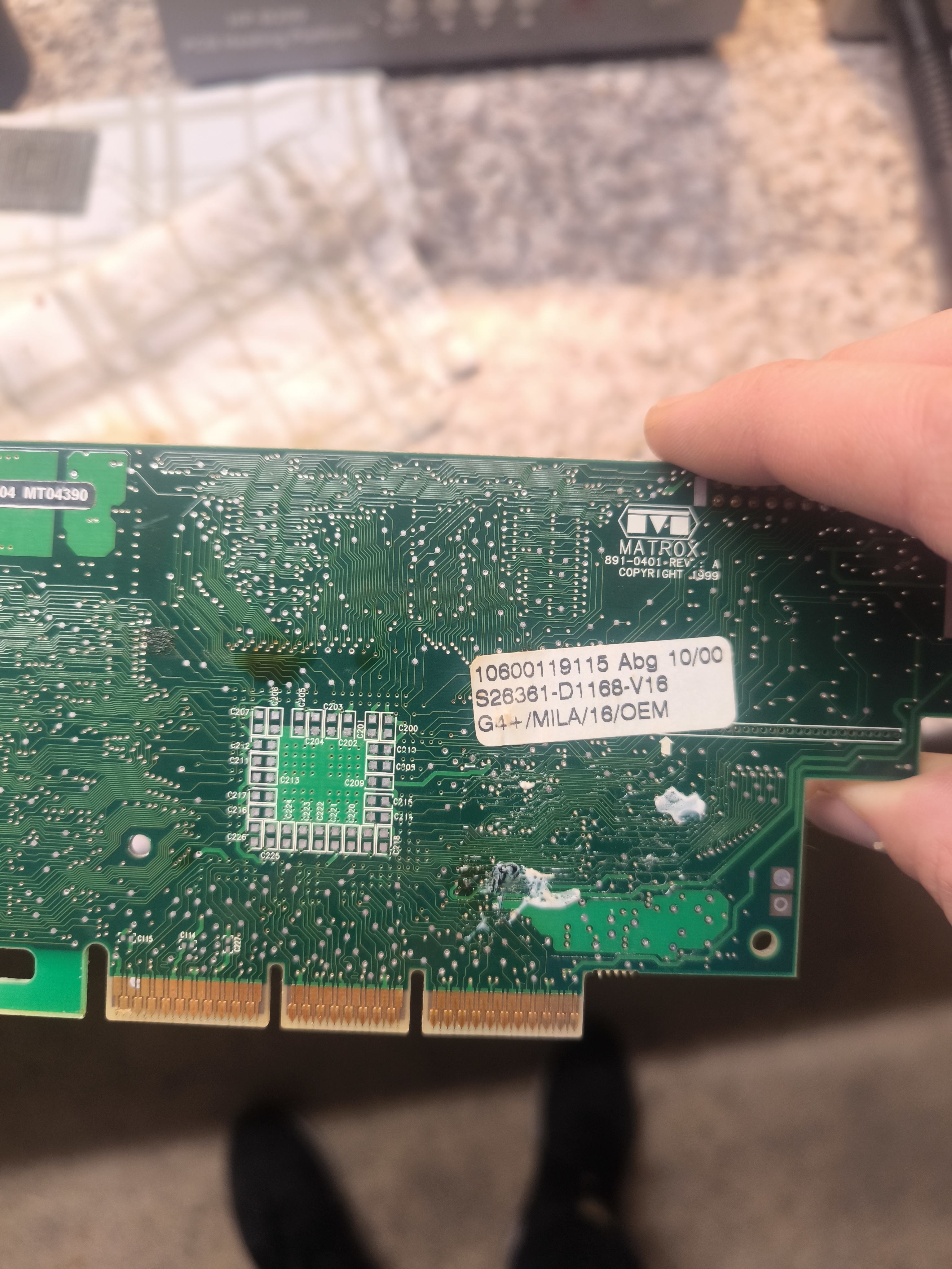

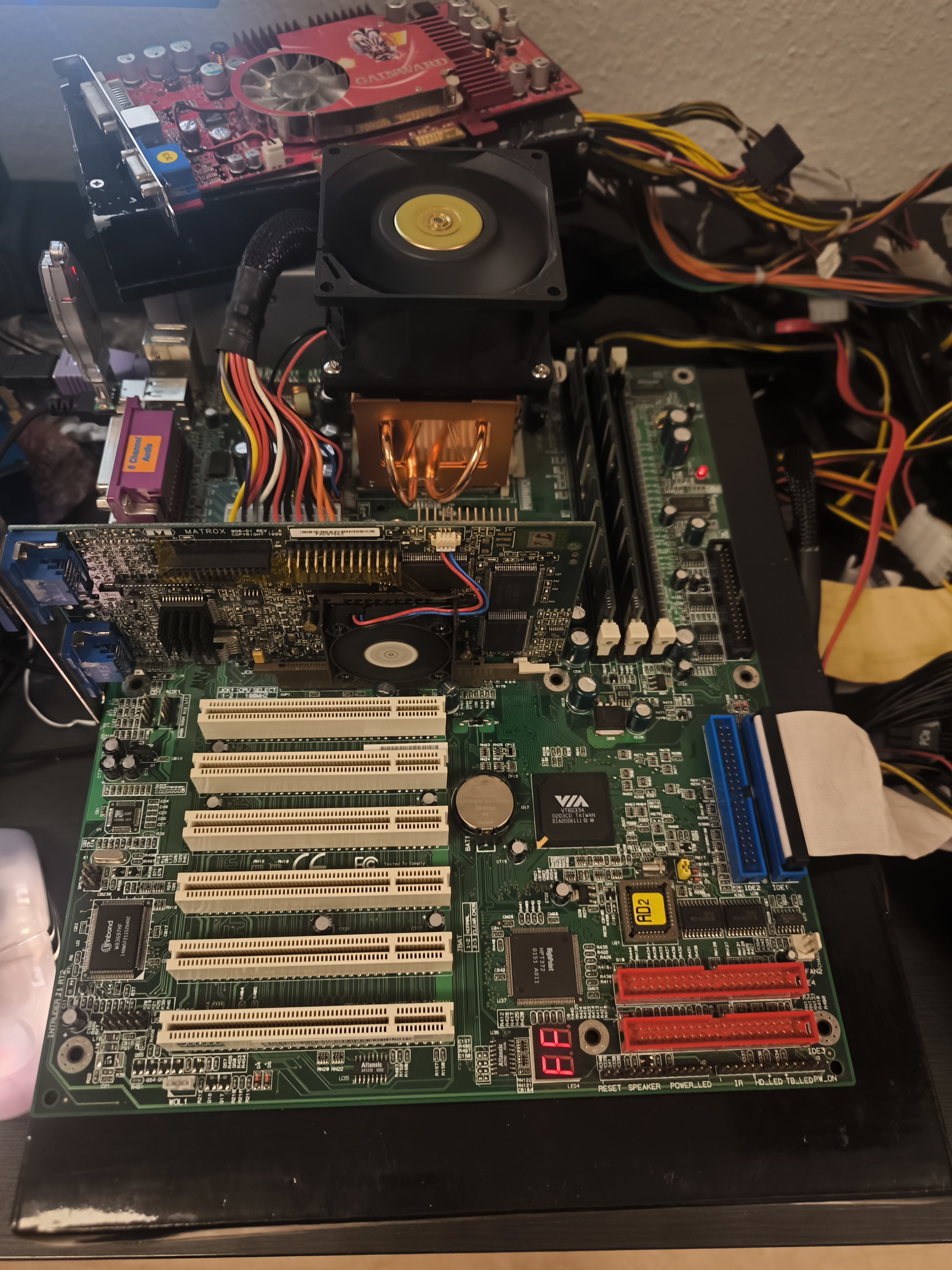

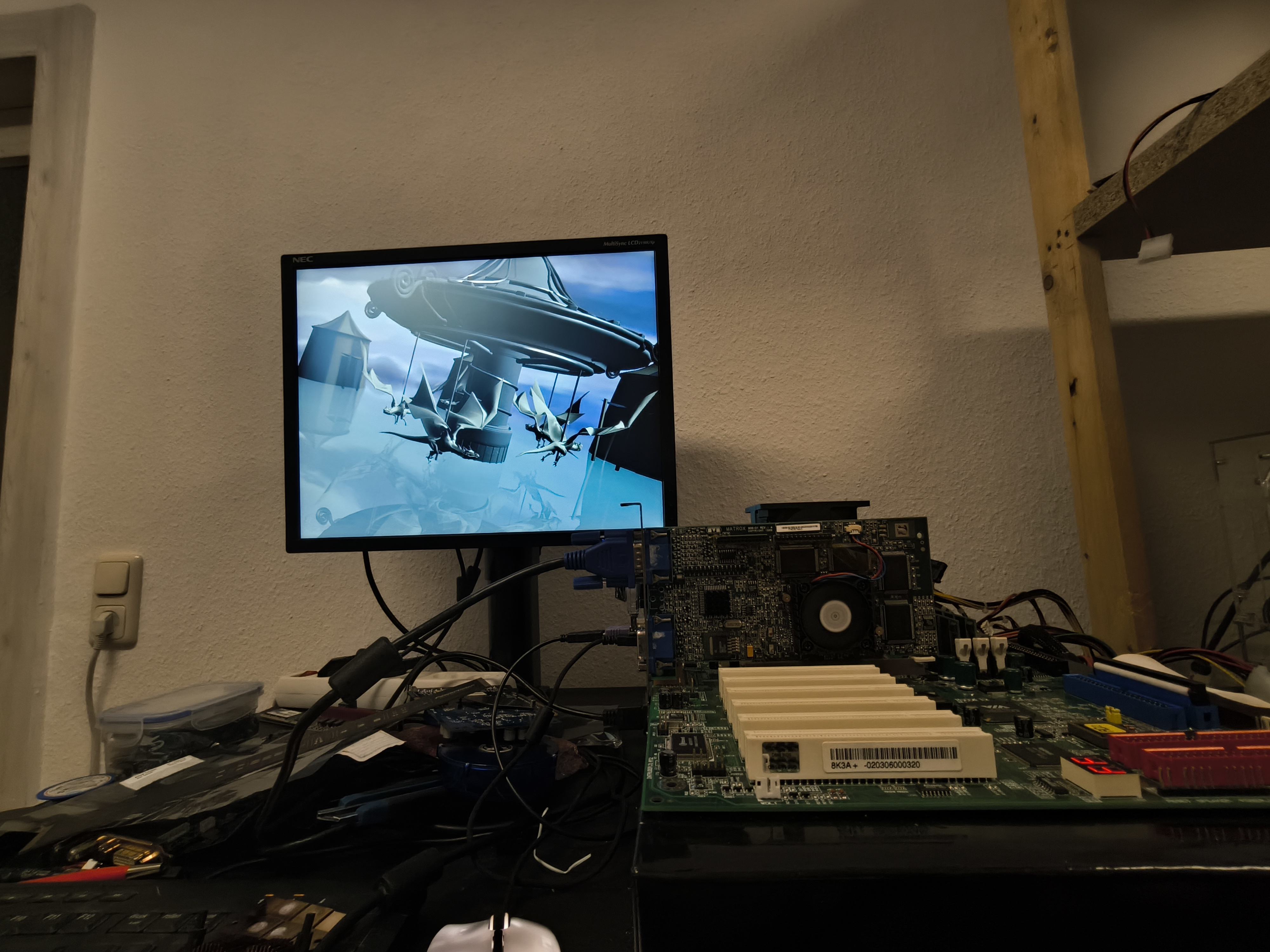

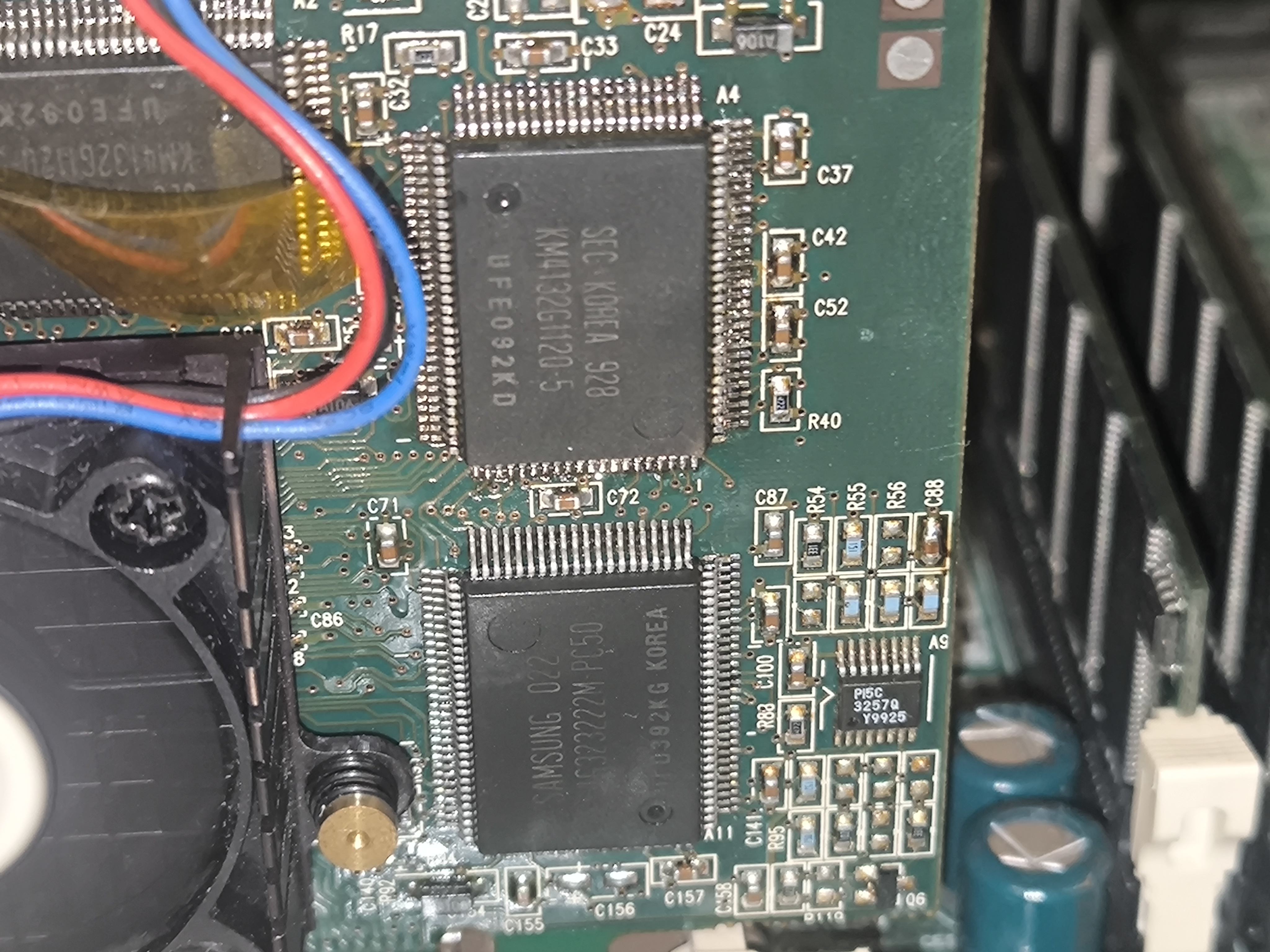

Matrox G400 max rev1
Karte war schon Mal zur Reparatur. Aber nicht bei mir. Diagnose RAM kaputt.
Auf dem angeklebten Zettel stand reflow.
Also GPU reball.
Immer noch kleine farbige Pünktchen im Output.
Datenblatt wälzen.....
km4132g112q-5
k4g323222m-pc50
Kompatibilität gewährleistet. Nur nicht einfach zu finden. Hatte eine andere Defekte Matrox in der Bucht ergattert. Diese hatte 4 Chips und einer vermutlich defekt.
Nachdem ersten lötvorgang waren die pünktchen weg, dafür aber schwarze senkrechte Striche im Bild. Da ich zwei Chips gleichzeitig gemacht habe, war natürlich wieder gamble angesagt. Welcher der zwei originalen war jetzt defekt und welcher des Spenders. Kurioser Weise nachdem zweiten lötvorgang und dem rücktausch eines originalen, war das Problem behoben. Glück muss man auch Mal haben. Die Reinigung steht noch an. Ansonsten ist die Karte wieder flott. Hier handelt es sich um die Revision 1 welche AGP 4x noch nicht beherrscht. Zumindest ergab das meine Recherche. Ob das vbios der Revision 2 jenes Problem fixt, kann ich leider nicht sagen. Ansonsten ist es mitunter schwierig genau solchen RAM mit 200mhz zu finden.

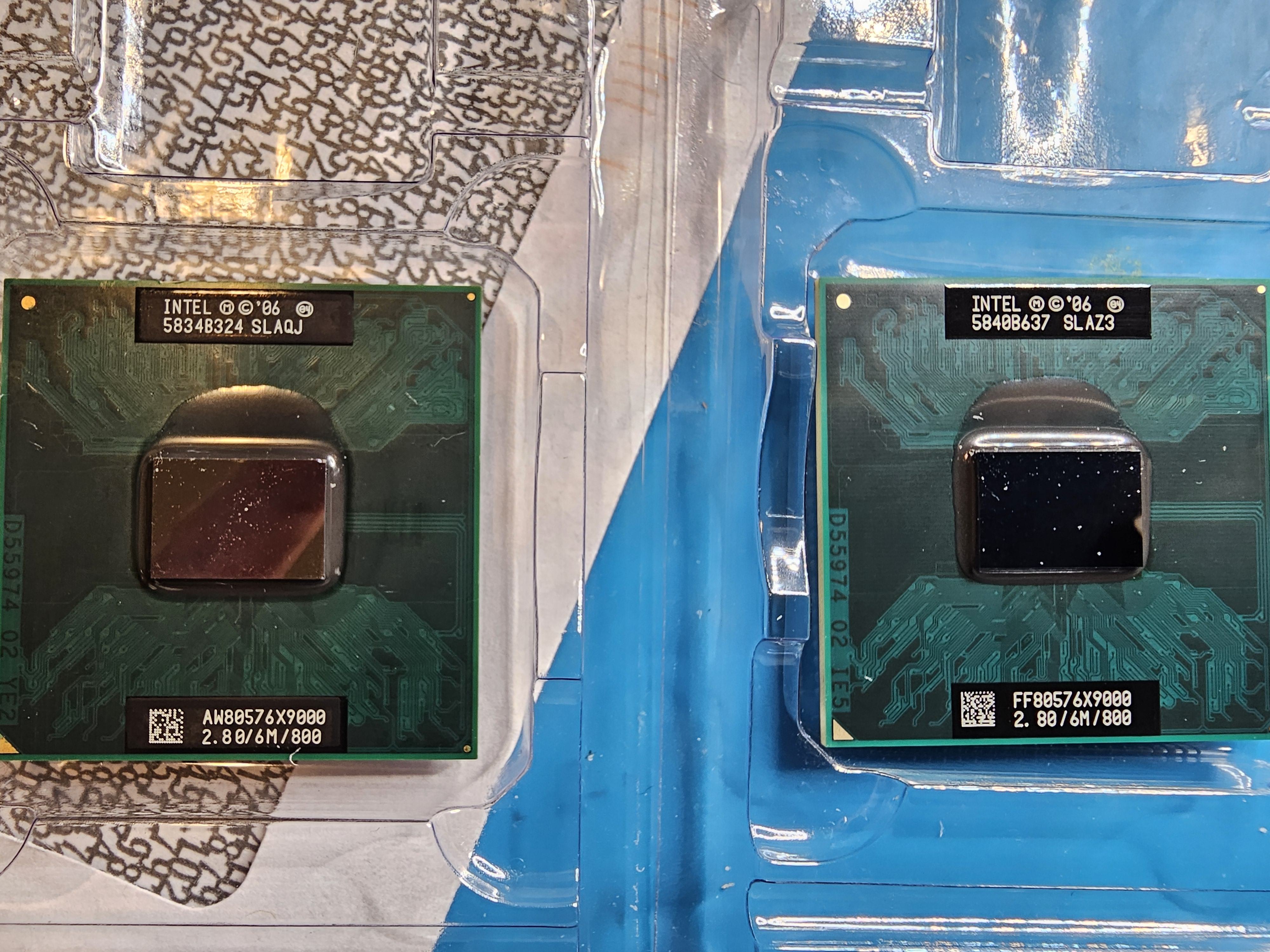

So habe die Fake CPU im Dell XPS 1730 drin. Bildschirm bleibt bei beiden SLAQJ schwarz :/
Mit der richtigen SLAZ3 und FF80576X9000 geht alles. Also wohl definitiv inen nicht kompatibeler oder kaputter kram.
Somit:
Intel X9000 (SLAZ3, FF80576X9000) sind die guten CPUs. Die laufen bei mir im Dell XPS M1730
Intel X9000 (SLAQJ, AW80576X9000) sind die Fake/Relabeled CPUs. Schwarzer Bildschirm beim Dell XPS M1730

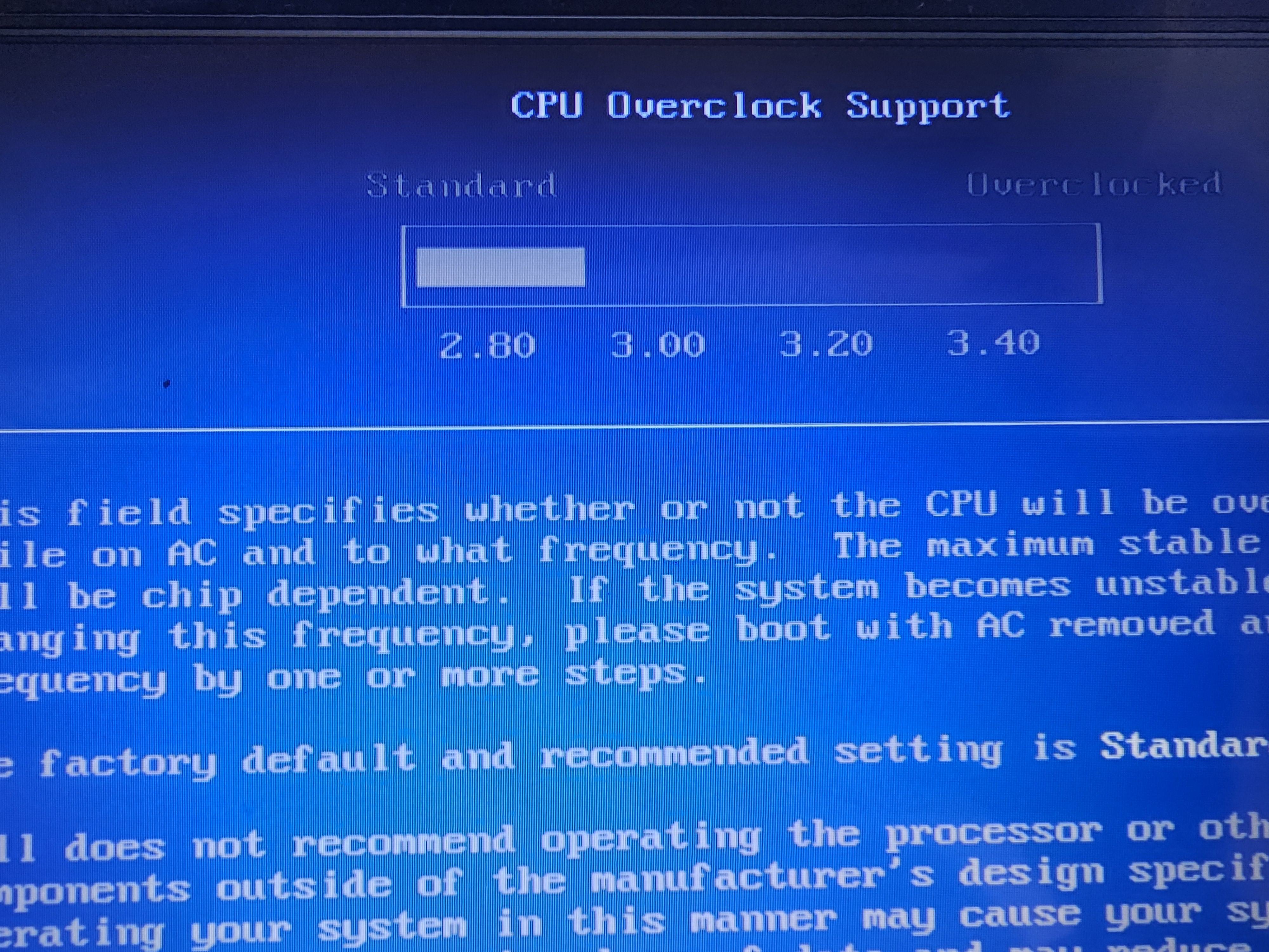

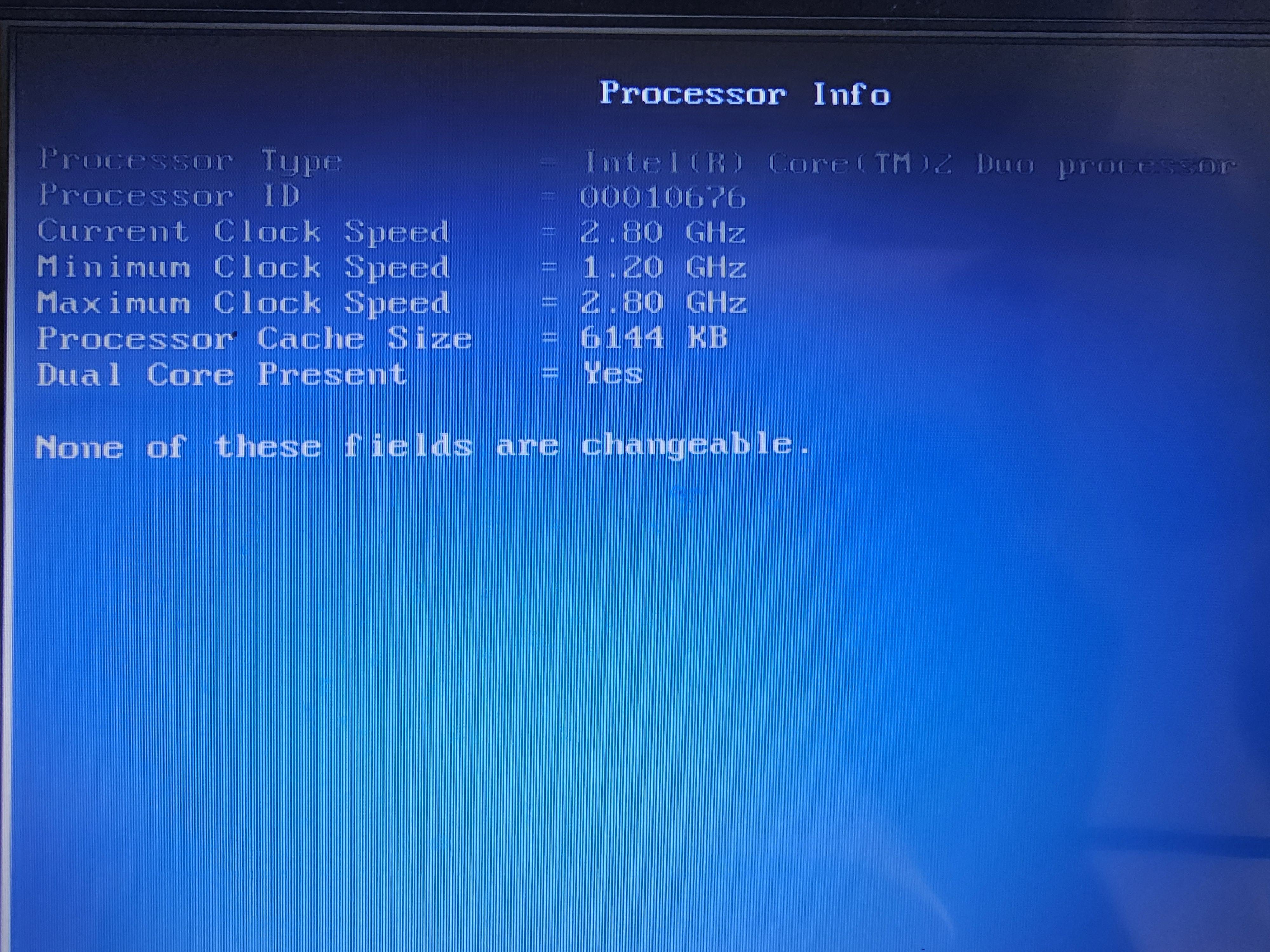

Die SLAZ3 mit FF... sehen auf jeden Fall gut aus. Hier noch die Bios Bilder. 2,8 GHz, 6MB und OC Settings unlocked

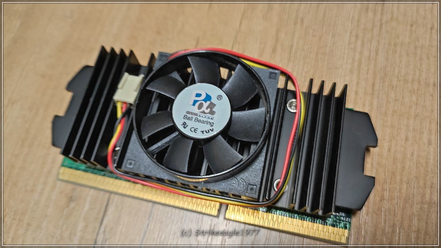

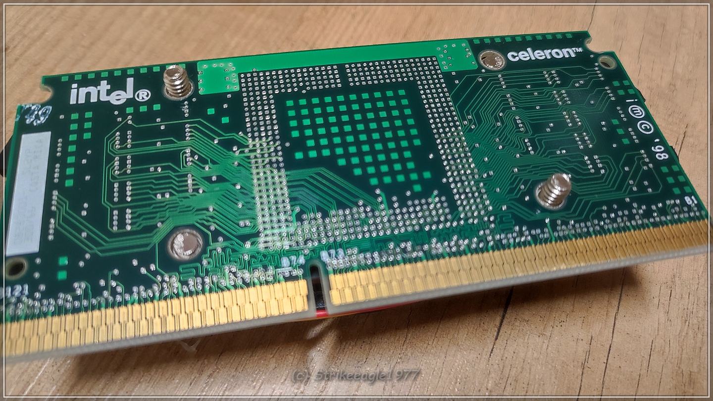

kurze Frage.
Nachdem die breiteren Gummibänder immer wieder reißen oder auf Dauer porös werden.
Wie kann ich das elegant befestigen? Sind das metrische Gewinde, gibt es da Kunststoffmuttern?
Ist ein 300er Celeron, wäre bissle schade drum, wenn der nicht mehr laufen darf.
Ich mag auch den Kühler, weil großer Lüfter, der noch recht leise ist.

Papierring - Federn - Muttern ?
Oder eben ganz dünne Kabelbinder in schickem schwarz wenn du beim (halb-)assi-mod bleiben willst.
Die werden wenn dann erst nach Jahren porös.
