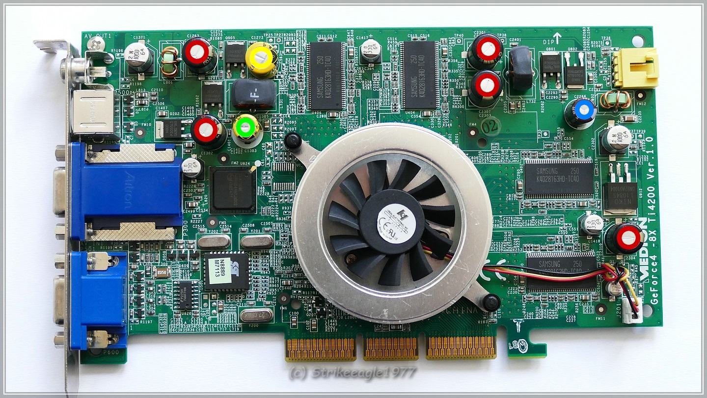

Medion Geforce4 - 8x Ti4200 aka MSI MS-8889 V1.0
PositionFarbeAnzahlHersteller /TypVoltµFRMDurchmesserErsatz
1rot5Rubycon MBZ6,310005 / 3,5 möglich10A750MS108M1AAAE013
2gelb1Fujitsu? gelb, schwarz6,36805 / 3,5 möglich10stehen lassen ?
3grün1Fujitsu? gelb, schwarz2,58203,5 / 5 möglich8stehen lassen ?
4blau1Chemi Con KZG164703,5 / 5 möglich8A750KS477M1CAAE013

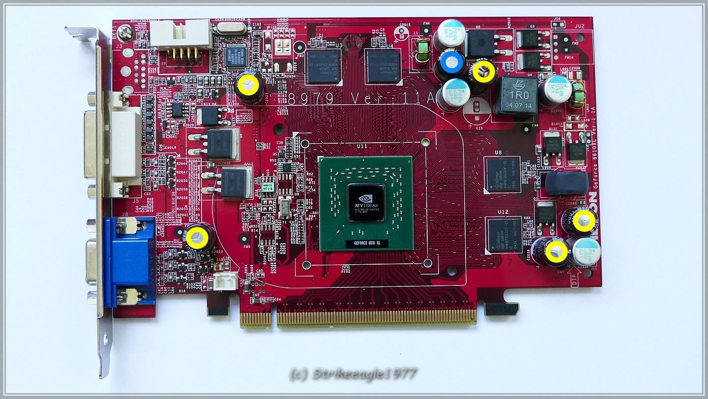

Medion Geforce 6610XL aka MSI MS-8979 V1.0
1gelb4Chemi Con KZG6,310005 / 3,5 möglich10A759MS108M1AAAE012
2blau1Pana FJ166805 / 3,5 möglich10A750KW687M1EAAE016 ?

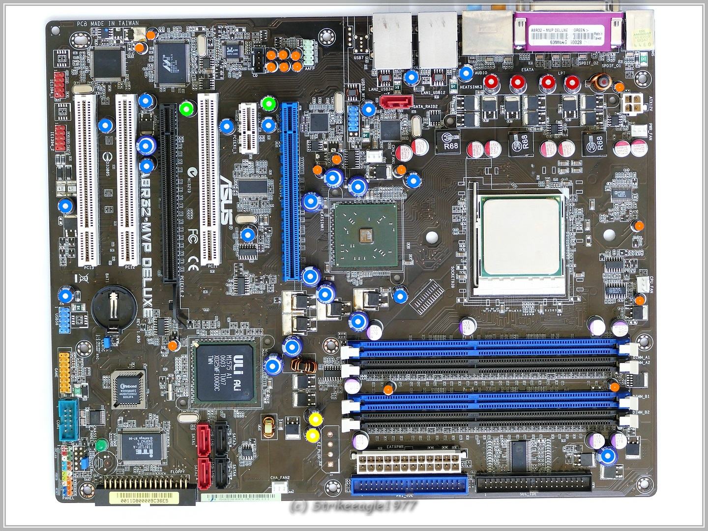

Asus A8R32-MVP
1rot4UCC KZG1610003,58KEMET/A750KK108M0JAAE015 ausreichend?
2gelb2UCC KZG6,315003,58KEMET/A750KS158M0JAAE014 ?
3grün2UCC KZG, ESR36 / ripple 1140164703,58KEMET/A750KS477M1CAAE013
4blau23UCC KZG, jetzt teilweise LXZ 6,3/820 Ø106,38203,58KEMET/A750KK827M0JAAE016 ?
5orange17UCC KZG161002,56A750EK107M1CAAE018 oder stehen lassen ?
@Ben Psyko
Hier die Liste der verbauten Sachen, du hattest doch auch schon gelungert deswegen.
Wäre das so ok @WMDK ?

Der Pana FJ auf der kleinen 6610XL irritiert mich. Ripple beim Ersatz sieht nicht gut aus, oder?
