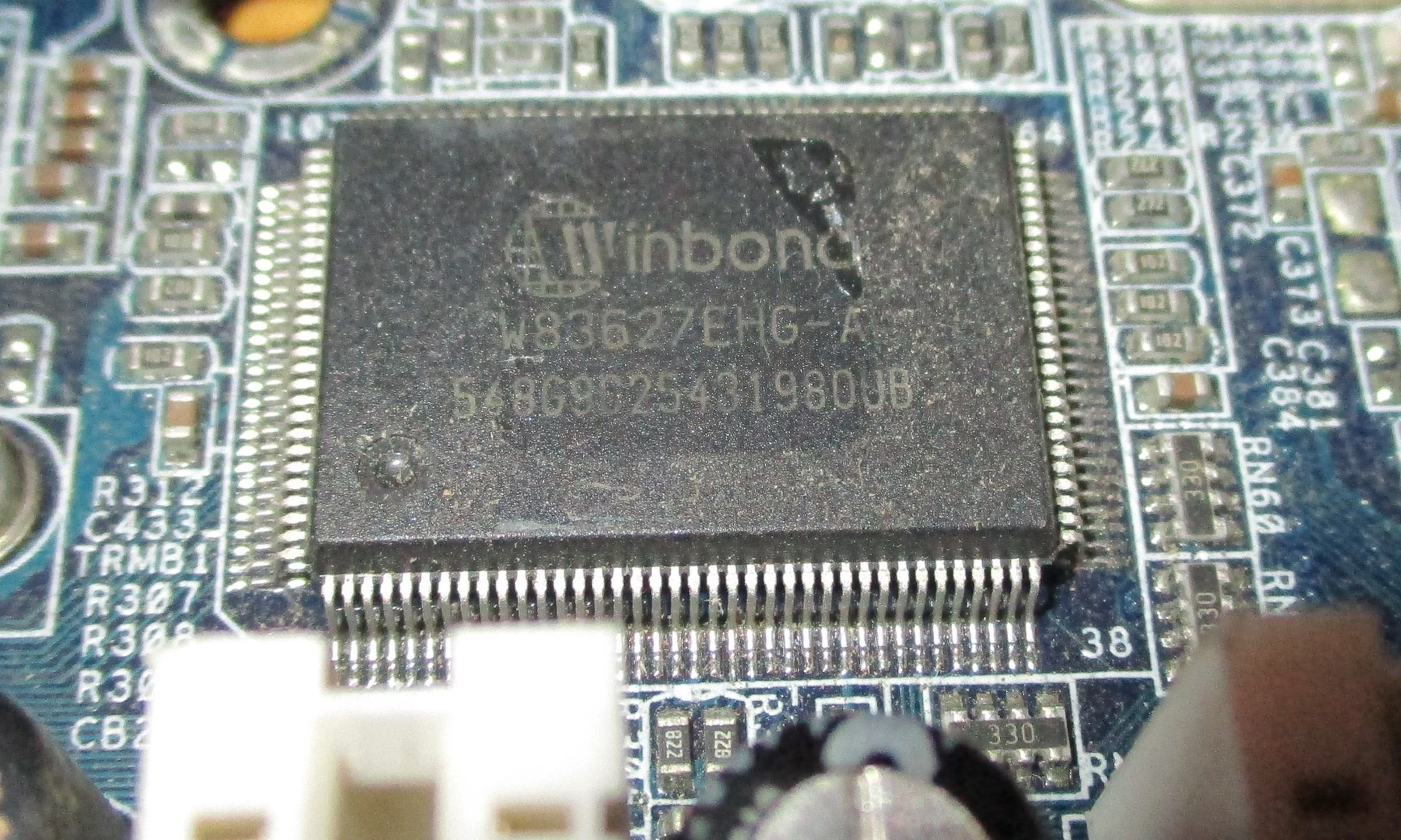

Hat zufällig jemand einen W83627EHG (ohne Zusatz) zu liegen, den er mir überlassen würde?
Wieviele? :fresse:
Ich hätte allerdings gerade 3x W83627EHG-A gefunden, wobei das "-A" nur einen höheren Temperatur-Bereich haben soll. Ansonsten muss ich noch etwas mehr wühlen.
..einen W83627EHG
Gefunden hab ich auch noch einen "-A" auf einem meiner Schrottboards.
Problem ; Das Board is schrott + eh Junk Asrock s754 mini-board - reagiert aber immerhin auf Ein/Aus
Bschicht hat sicherlich n deutlich besseren ?!
War echt klar ! ^^ - Dachte schon als ich das las - @bschicht86 hat hundertpro ein davon - er hatte auch ein für mein P4T-E "natürlich" :fresse:

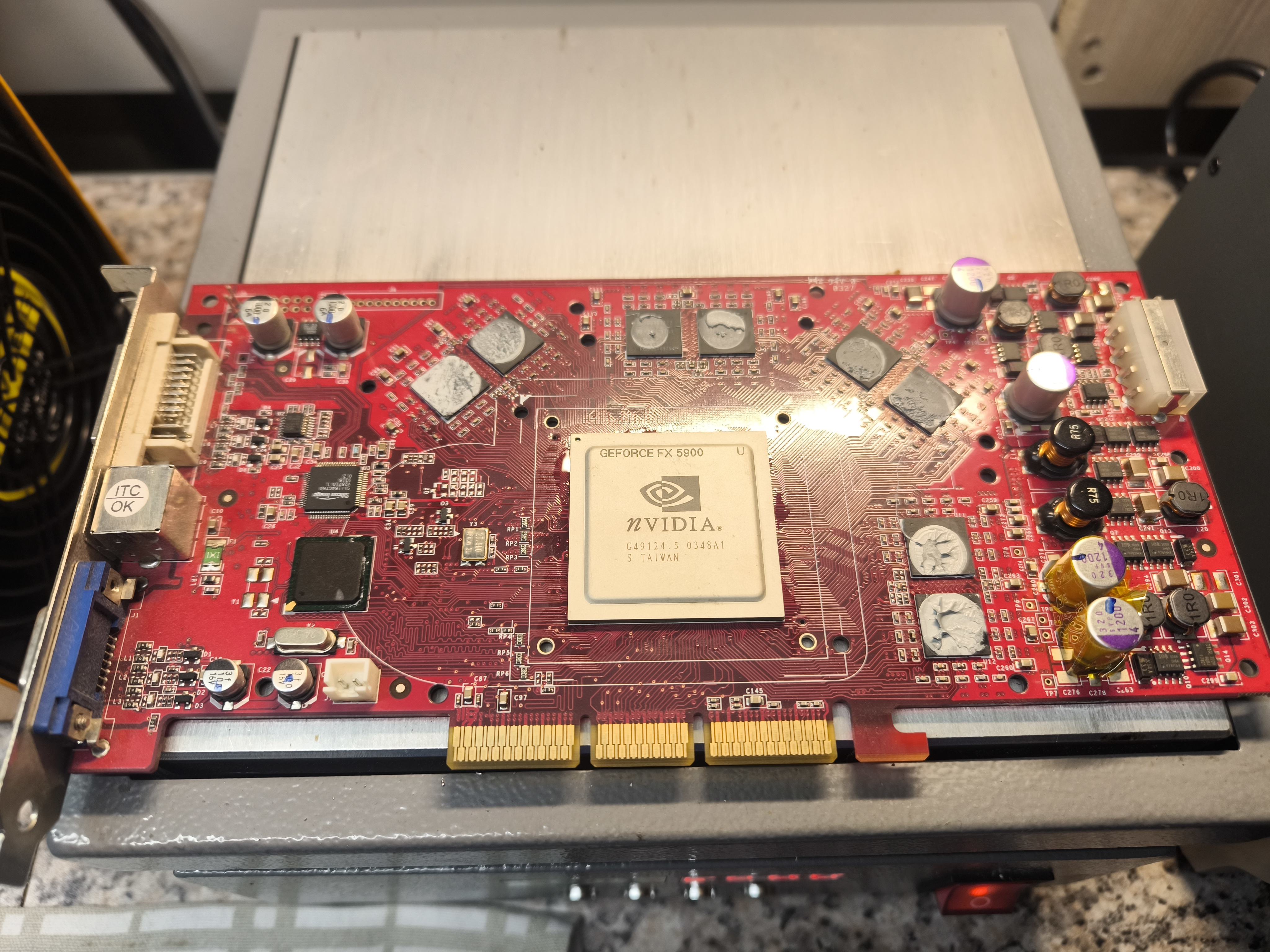

Meine Lötausstattung ist mit Heißluft, Kolben und Entlötstation recht gut. Ich würde gerne um eine Heizplatte zum Vorwärmen oder sogar entlöten erweitern. Ich meine mich zu erinnern, dass hier irgendwer die 946C als normale Platte ( nicht Infrarot) einsetzt:
Es gibt in meinen Augen drei Varianten. Ich tendiere zur zweiten, dem reinen IR Heizer von unten. Was meint ihr?
1. Heizplatte wie oben erwähnt
2. Reiner IR heizer von unten zb yihua 853A
3. Kombinierter IR heizer mit Heißluft zb. Yihua 853AAA
Ich habe die Yihua 853 Triple A im Einsatz und bin soweit ganz zufrieden damit. Man muss halt ein bisschen ein Gefühl dafür entwickeln mit welchem IR-Heizwert man dann eine ausreichende Platinentemperatur erzeugt. Ich bin aber ein Freund von dem berührlosen Aufheizen geworden.
Für einen Chip-Reball bietet es sich aber an noch zusätzlich eine kleine Heizplatte zu haben, um etwas mit Wärme zu unterstützen. Da werde ich mir auch noch etwas besorgen (z.B. sowas in der Art hier).
Soweit ich weiß haben Stangelator und Masterchief lediglich eine Heizplatte wie in Beispiel Nr. 1 und machen damit sämtliche Reflows und Reballs
Die Tripple-A schaut gut aus, lohnt für mich wegen der bereits vorhandenen Teile aber nicht.
Ich meine masterchief (oder bschicht?) hatten die einfache Platte im Einsatz. Sie sollte bei unbestückter Rückseite gut funktionieren, aber wenn das PCB nicht aufliegt wird es vermutlich länger dauern. Mit IR geht’s halt trotz Abstand direkt ins PCB. Daher die Idee den IR zu nehmen.
BGA Reball/Rework ist (noch) nicht mein Thema.
Korrekt, habe die Uyue 946C im Einsatz. Der Kaufgrund war (und ist), dass das Ding eine Menge Leistung hat. Bei 350°C Unterhitze braucht man wortwörtlich keine Oberhitze mehr zum Löten von GPUs.
Dafür liegen die PCBs eben auf der Platte auf, was meistens kein Problem ist, aber manchmal eben doch. Bspw. wenn man den Speicher auf der Rückseite von einer RTX3090 tauschen will. Das geht nicht besonders gut, weil die Karte dann mit der GPU zur Heizplatte liegen müsste und die Hitze volle Möhre abbekommt. Aber sonst, keine Beschwerden mit dem Ding.
Cool - Danke - bin da auch letzten Wochen leicht am Thema dran - Reballing würd ich langsam auch gern mal anfangen.
Ich habe mich vor einiger Zeit für die 853A entschieden, denn Heißluft ist bereits in guter Ausführung vorhanden und mir ging es lediglich darum etwas Hitze ins PCB zu bringen, auch wenn die Platine nicht plan aufliegen (kann). Das klappt absolut hervorragend 👍
Ich muss auch sagen, dass ich , seit ich mit nem Fön über Minuten die PCBs auf ca 50-60 °C bringe, dass das Auslöten einfach so viel besser geht.
man merkt sehr schnell, welche Platinen extrem viel Kupfer einsetzen und ohne Vorwärmen wäre es fast unmöglich schonend zu löten.
Wie heiß schraubt ihr die platinen hoch von der Temp?
irgendwann leiden ja die Slots usw. wie PCI PCIe und RAM etc. und nafassen muss man ja das ganze auch noch irgendwie, oder nicht?
Ich betreibe das direkt auf der Platte mit 245-265 Grad. Vllt 5mm abstand
Das liegt an verschiedenen Komponenten auf. So bekomme ich wenigstens eine Oberflächentemp nahe dem schmelzpunkt
Also vermisst du Infrarot nicht? Ich bin unentschlossen, will aber eigentlich auch nicht beides kaufen… :d
Was man nicht kennt, vermisst man auch nicht - sorry wenn das für deine Kaufentscheidung jetzt nicht wirklich hilfreich ist. :fresse:
Ich hab krisfix damals gefragt und er meinte, hauptsache genug Leistung, wenn man damit auch große Chips löten will. Er hat aber auch vom drauflegen abgeraten fairerweise.
Bei Karten mit bleihaltigem Lot mache ich Ramchips mit 180°C und GPUs bei 230-250°C. Da ist noch nie was auf dem Preheater kleben geblieben.

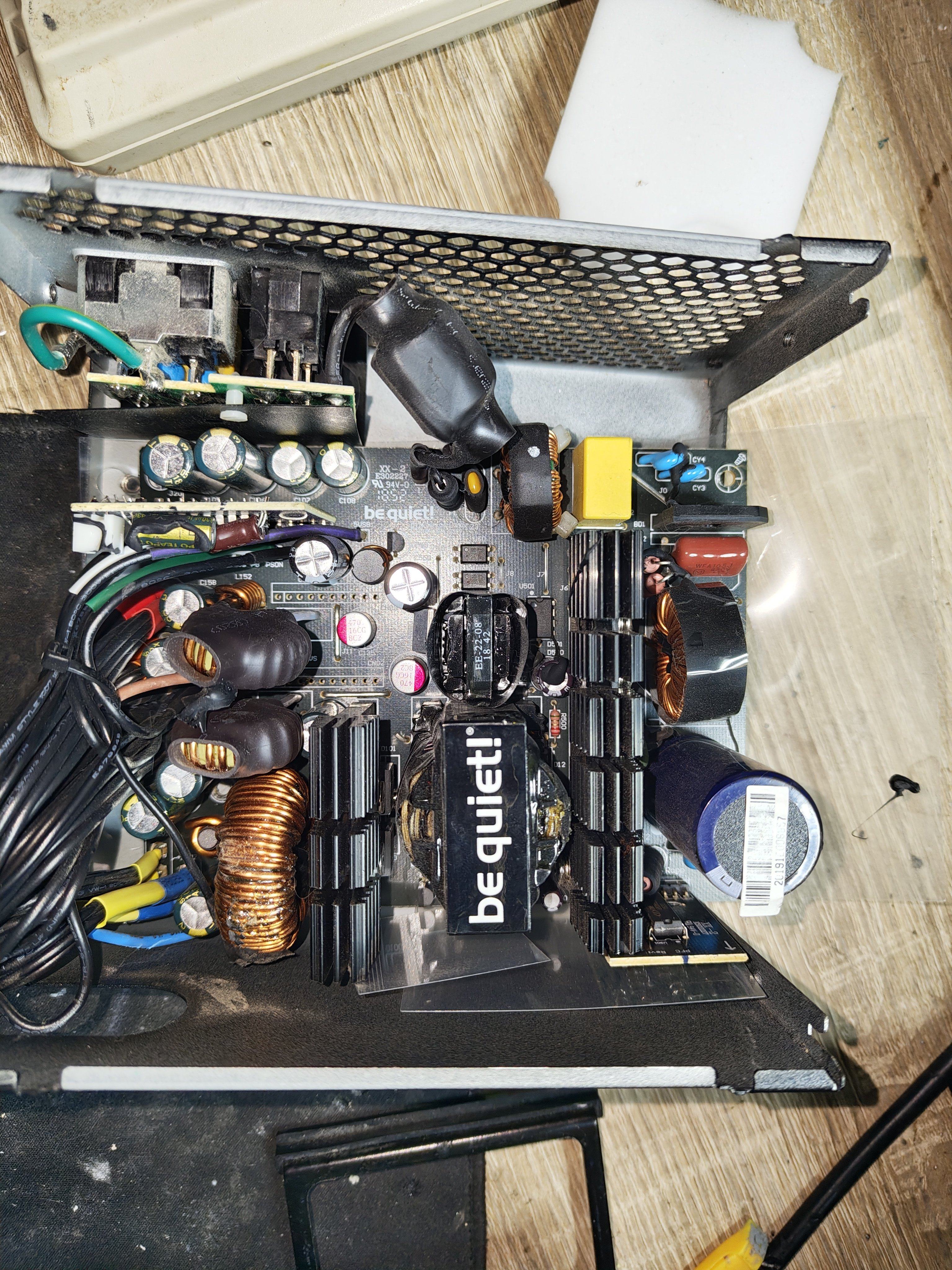

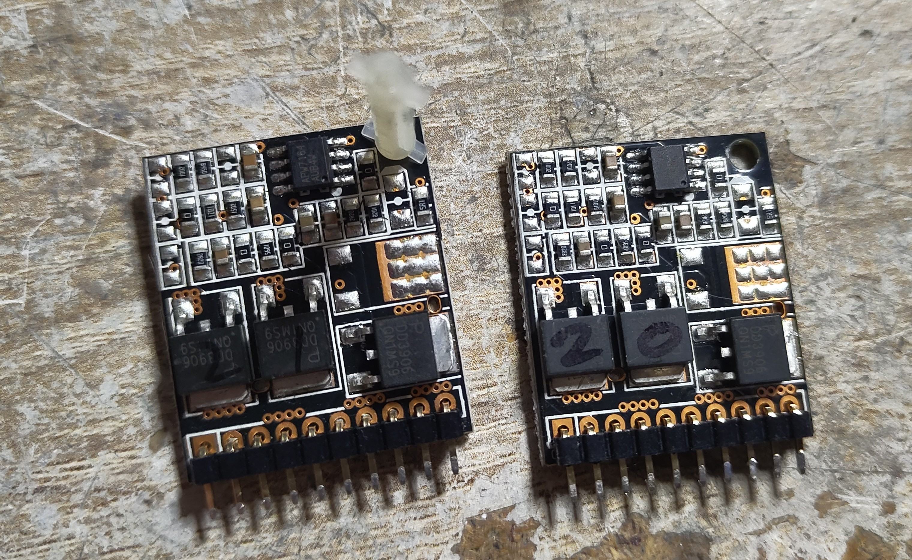

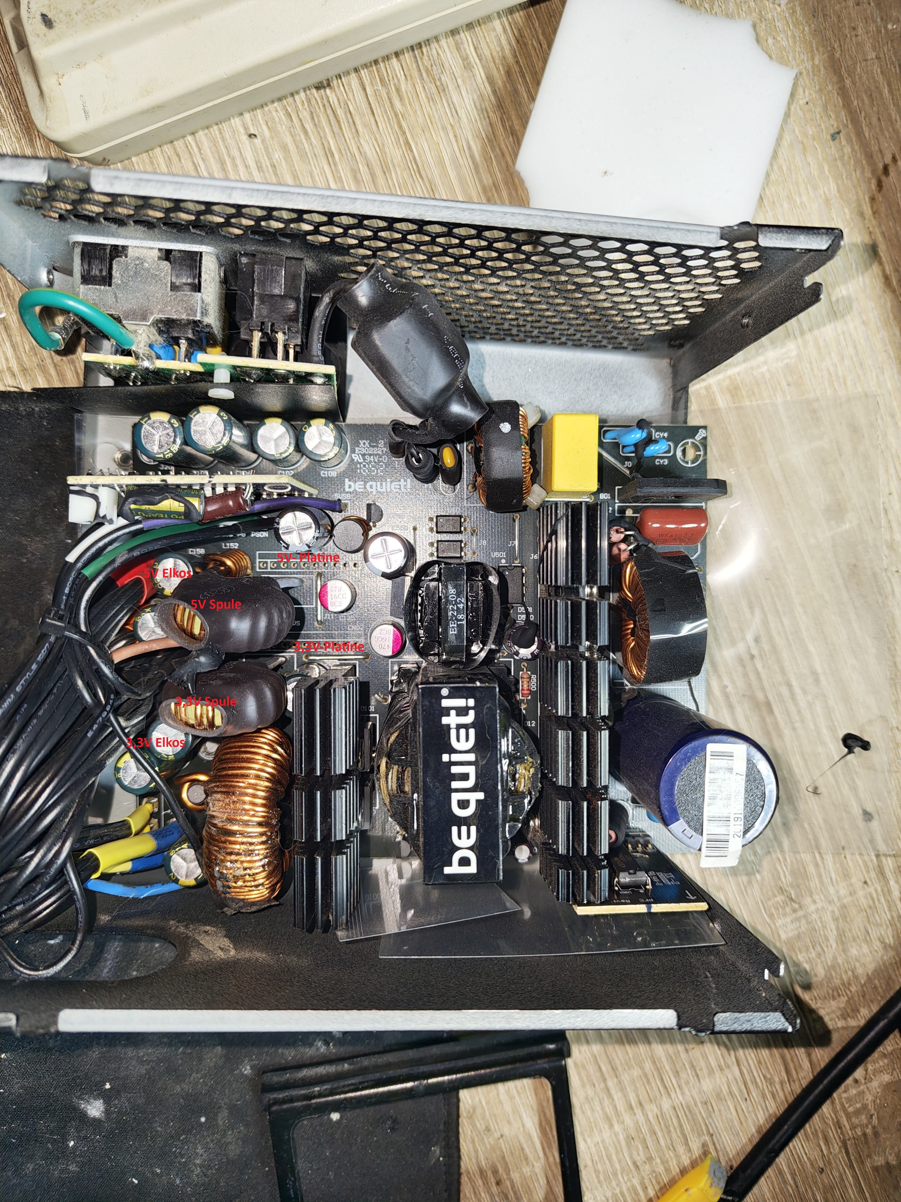

Frage an euch: Ich habe hier ein beQuiet System Power 9 600W vor mir.
Das NT läuft an 12V einwandfrei, aber ist auf 5V so schwach bzw. instabil, ass es nicht mal eine PS2 Tastatur fehlerfrei befeuern kann.
Die 3,3V und 5V Schienen werden über folgende Zusatzplatinen realisiert. Das ganze ist recht simpel aufgebaut. Wo würdet ihr da den Fehler am ehesten vermuten? Elkos sind auch erst von 2018 (das NT hat Produktionsdatum Ende 2018) und sonst sieht von den Messwerten her alles normal aus. Einfach mal Mosfets tauschen!?
Hast du die 3.3v- & 5v-Komponenten mal nachgelötet? Nur ganz kurz mit einem Hauch frischen Lot an die Beinchen/Lotpunkte dran, um die Verbindungen neu herzustellen.
Ich hatte in einer kabellosen Tastatur mal ein "loses" Antennenkabel. Der Lot-Propf war riesig - hat sich aber (vermutlich wegen seiner Größe) nach all den Jahren vom Lotpunkt gelöst. Fluxx dran, einen Hauch neues Lot und Abfahrt. Plötzlich wieder Empfang.
Vermutlich beim Buck Controller.
Aber das ist ja eigentlich schnell gefunden. Oszi rausholen und mal reinschauen.
Wenn extrem viel Rauschen und unvollständiges Pulsverhalten zu beobachten ist, dürfte es der IC sein.
Regelkreis wäre auch noch eine Option, ggf. mal den Feedbackpfad prüfen wie es den Kerkos geht.
Beim Mosfet selbst hätten wir ein anderes Fehlerbild. Entweder komplett kurzgeschlossen und somit tot oder z.B. Rdson aus dem Ruder, dann siehst du aber ordentlich Ripple, relativ viel Wärme und meist deutlich unter Sollspannung, also hier vllt. 4,0-4,7V oder sowas, außerdem misst D-S schon sehr niedrig. Alternativ hätten wir noch ein Gatedefekt als Möglichkeit, auch das eindeutig am Oszi zu sehen, da du fast runde Flanken bekommst und nur noch irgendwie zwischen 2-4 Volt effektiv liegen würdest.
Einfach mal reinmessen, bevor du blind alles tauschst :d
Was macht denn 3,3V? Ist die stabil?

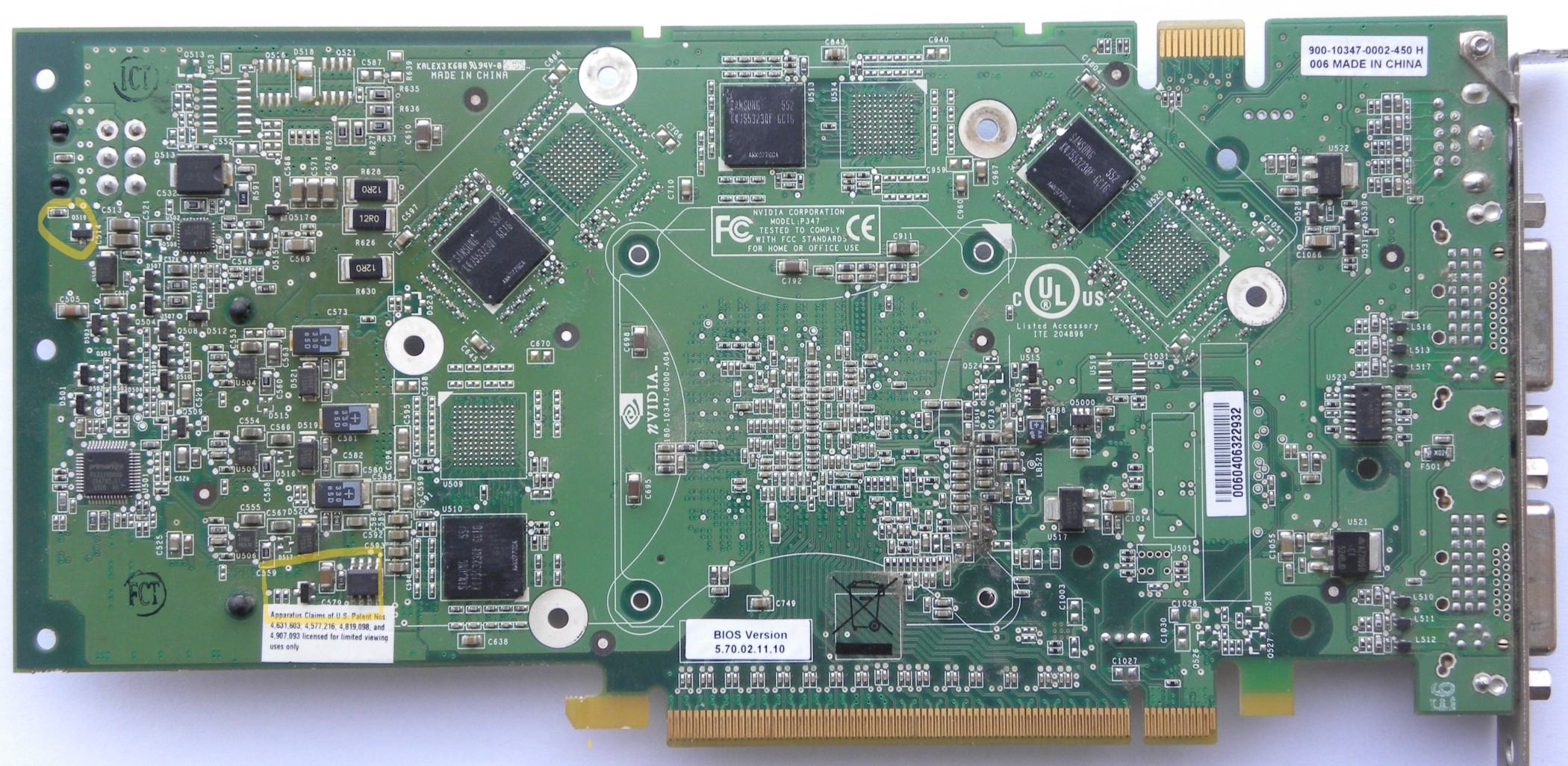

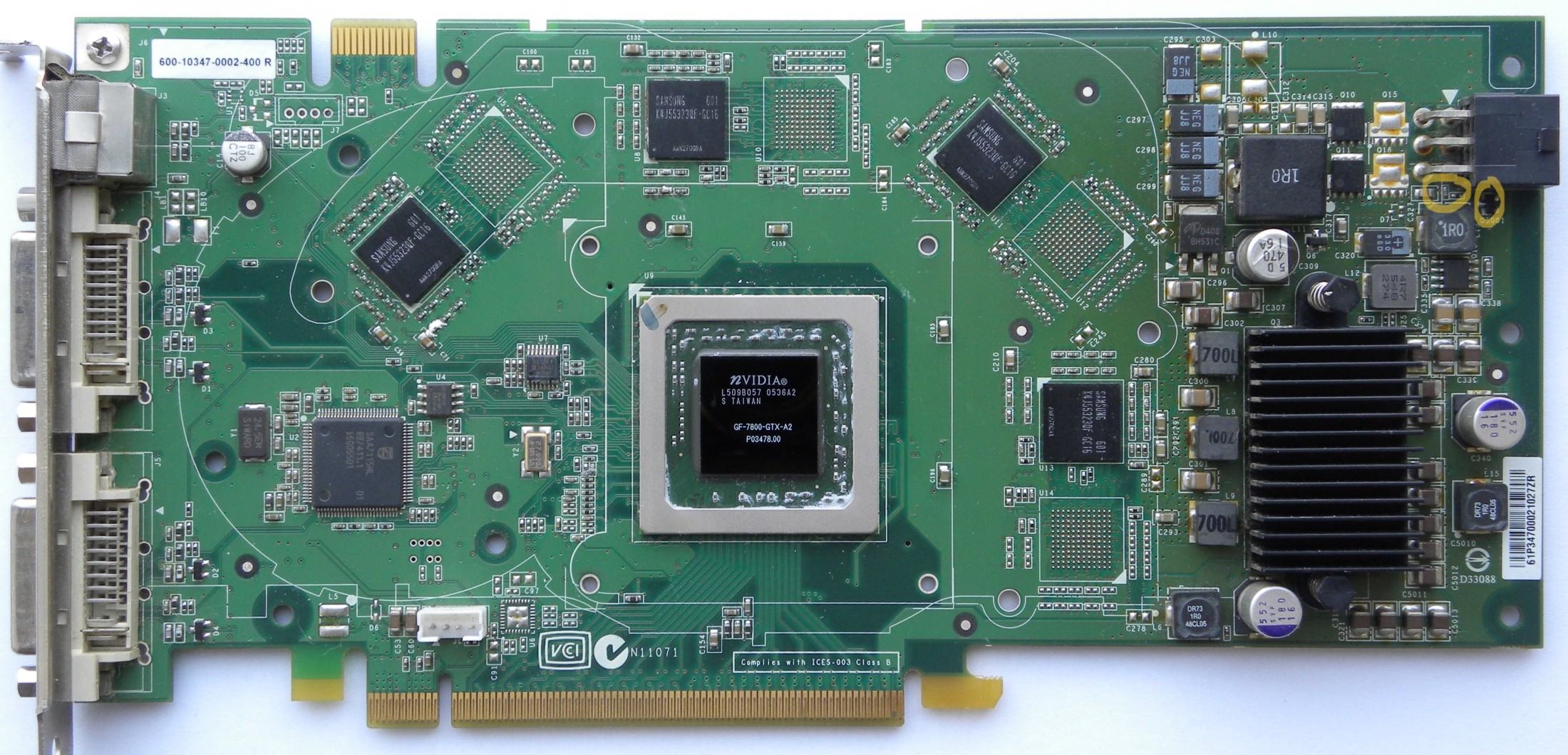

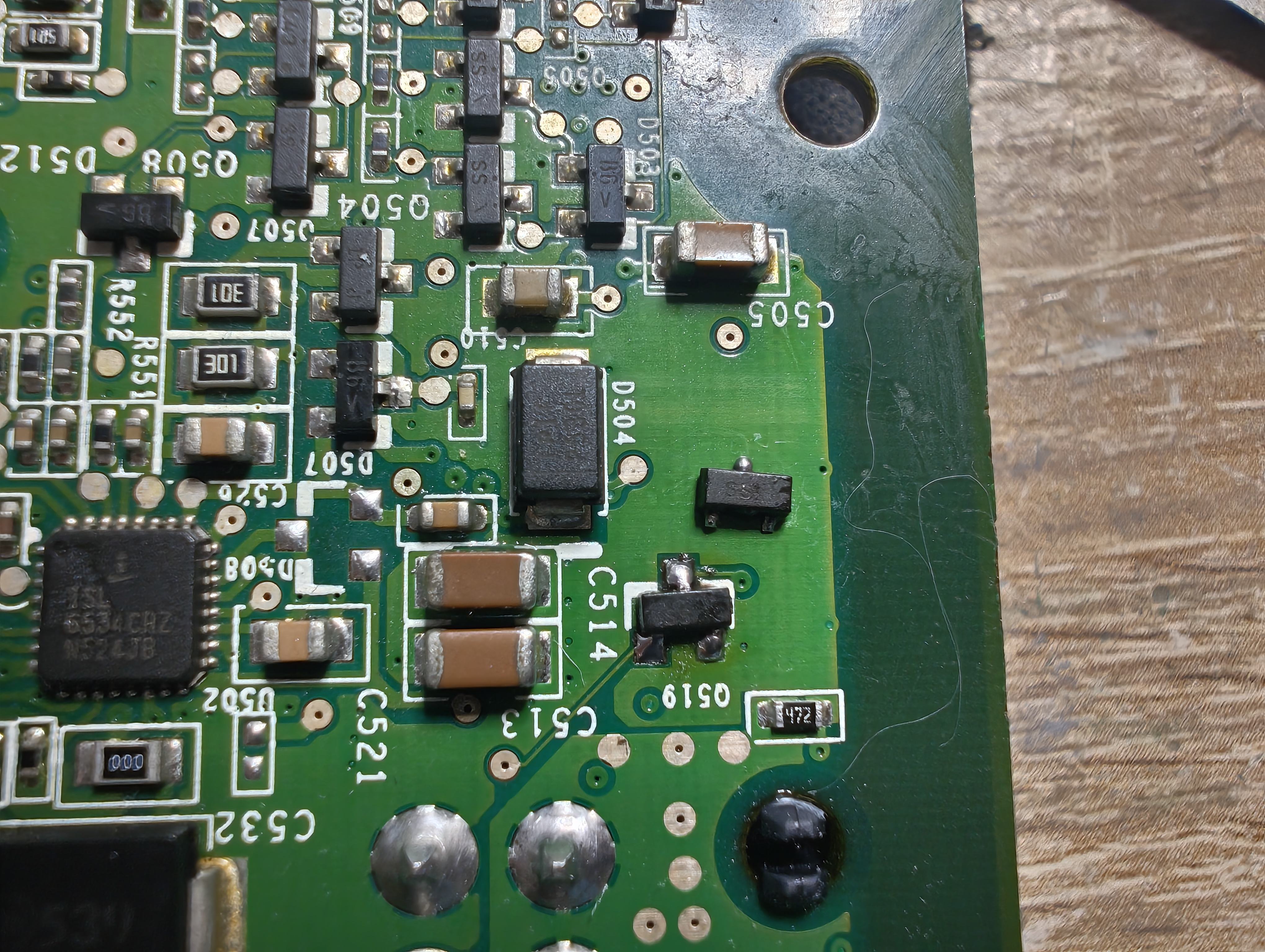

Habe hier eine MSI 7800GTX 256MB aus einem Konvolut gefischt. Speicherfehler gerichtet (einen Channel reballed).
Knackpunkt: Die Erkennung des Stromsteckers. Die Karte hat immer gemeldet, dass sie sich runtergetaktet hat, um die Hardware vor Schäden zu schützen. Unabhängig vom Unterbau, Netzteil oder Stecker.
Falls ihr sowas auch mal habt: Hier sind die beteiligten Komponenten bei der Erkennung. Ohne Boardview, rausgemessen.
Dieses Gate war am Ende defekt - taktet wieder korrekt hoch und läuft:
Das war die 4te von 5 Karten aus dem Konvolut, die jetzt wieder funktioniert. Fehlt nur noch diese sehr widerspenstige Radeon 9700 Pro :)

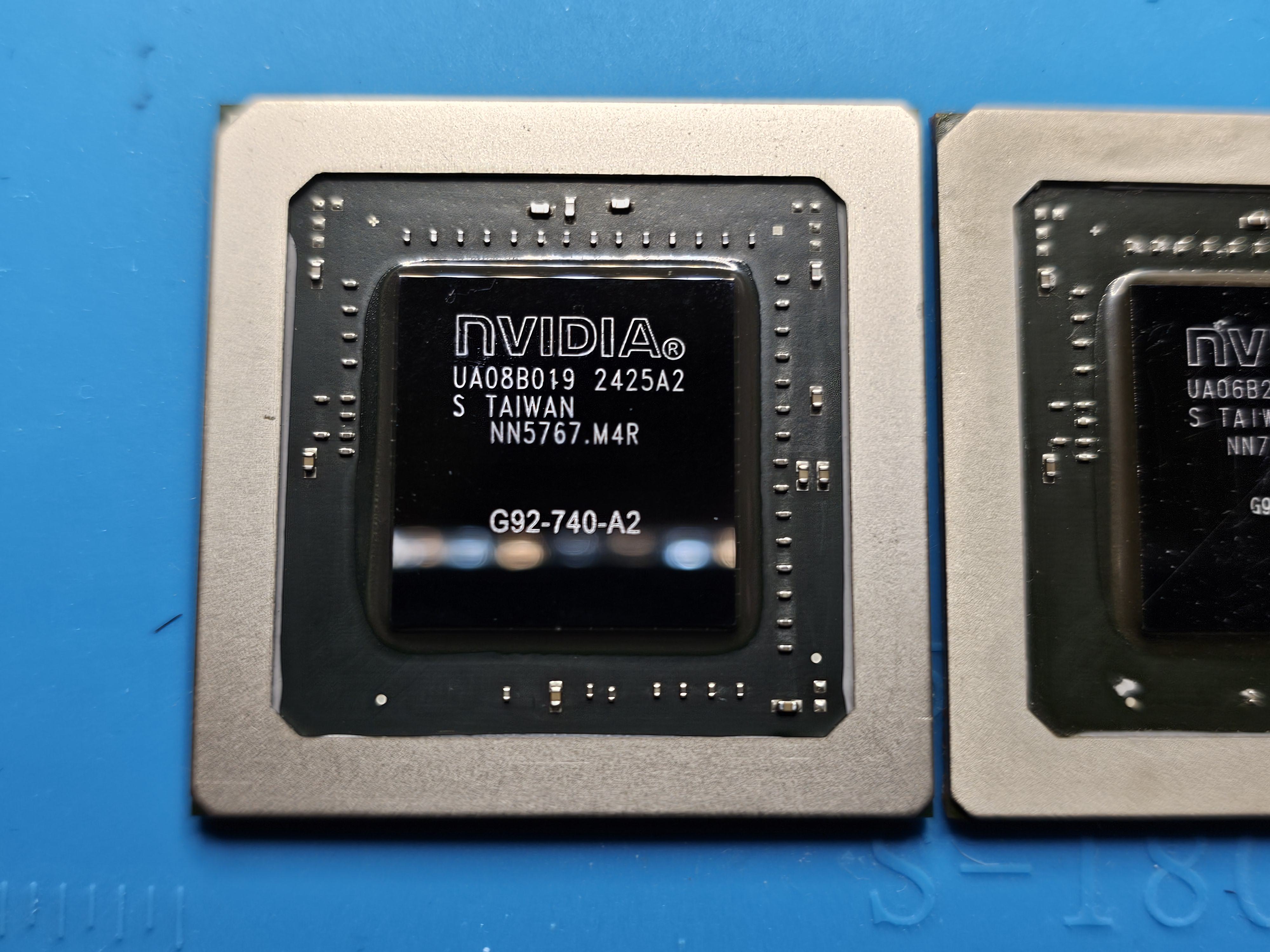

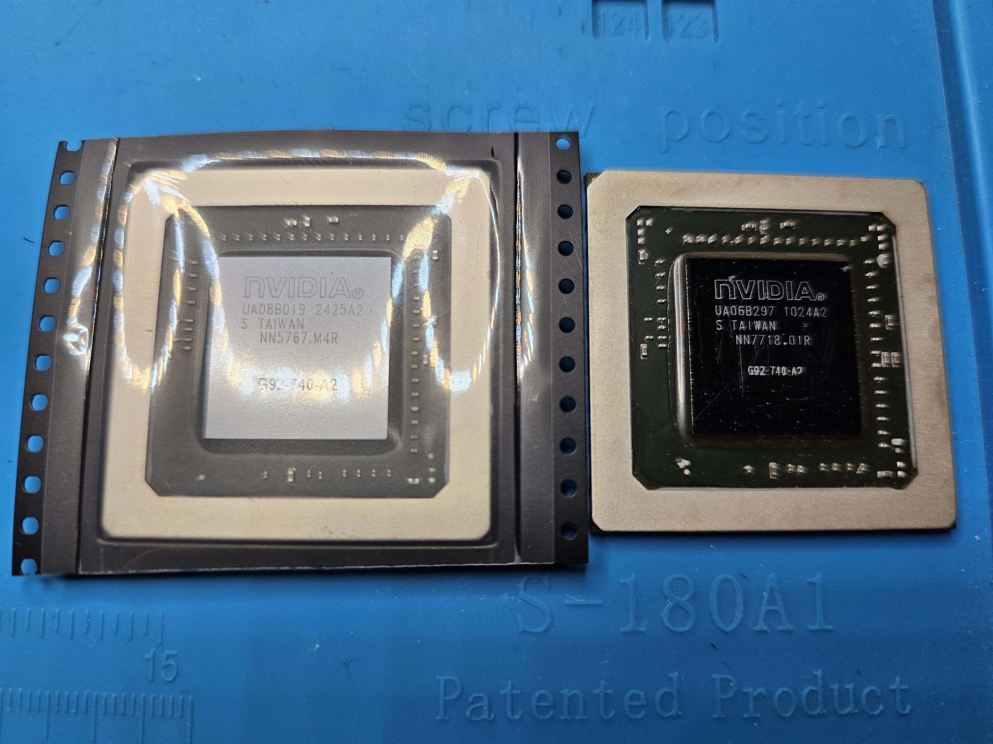

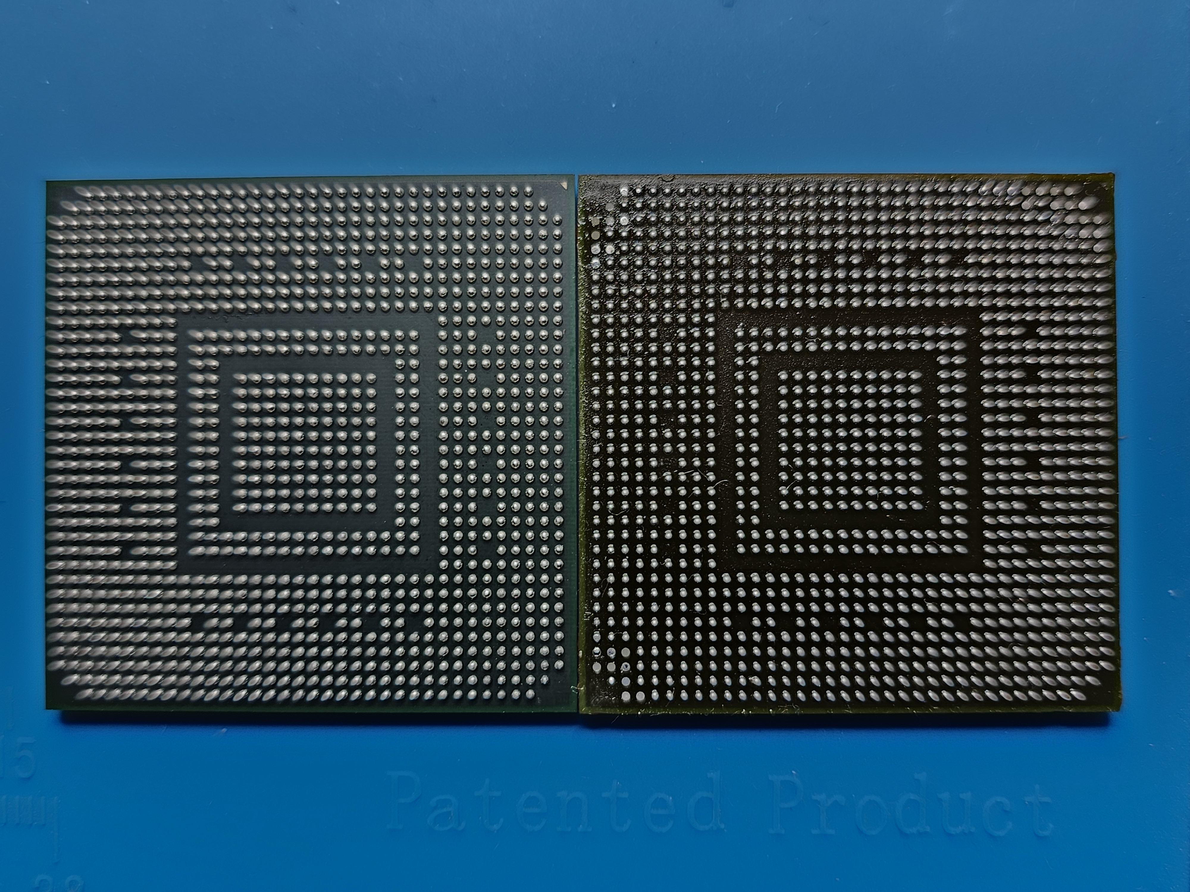

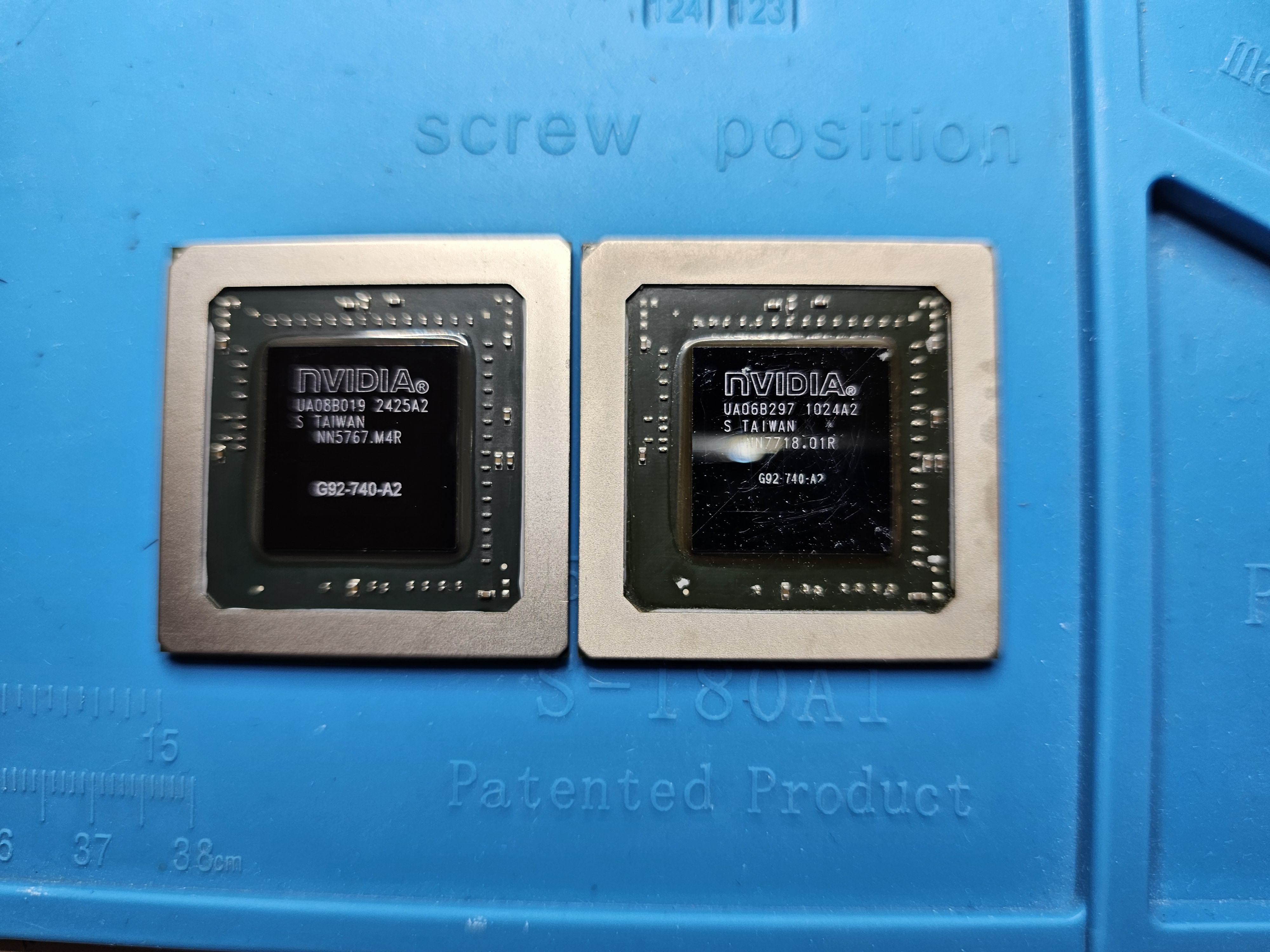

Uff erkennt wer ob das Fake ist?
Ne GeForce 9800M GTX sollte es sein. Aber Fertigungsdatum 2024??? 😵 sehe ich das richtig?
Rechts die originale abgelötete
Der Mist war schweine teuer weil u.a. auch auf Reserve bestellt :/
Falls es Fake sein sollte scheint es aber nicht viele Optionen zu geben den der sieht ja mit der Kerko bestücken und den Balls identisch aus.

Sind das bleihaltige Balls bei der "neuen" GPU? Die glänzen so. Das wäre dann auf jeden Fall was selbstgemachtes, bleihaltig gibt es seit ca. 2006 nicht mehr ab Werk. Dass heute noch irgendwer neue G92 Chips fertigt (65nm!) halte ich auch für ziemlich unwahrscheinlich, aber hey, nicht unmöglich.
Bin mal gespannt ob die was sagt. Ein G92 ist wahrscheinlich die meistgefertigte GPU der Welt (von so iGPU Geschichten abgesehen), von daher würde es mich wundern, wenn jemand versucht, ernsthaft Schindluder damit zu treiben.
Ehrlich gesagt müsstest du doch auch einfach einen G92 von einer random Spenderkarte runterziehen und transplantieren können, oder? Sofern gleiche Revision und mindestens die gleiche Ausbaustufe.
Edit: Der Schriftzug ist auch minmal anders. Die Buchstaben im Logo von deinem neuen Chip sind etwas schmaler bzw. dünner, wenn du dir mal das "n" oder das "a" von nvidia anguckst.
Entweder das ist umgelabelt oder die Dinger werden vielleicht wegen z.B. militärischen Anwendungen noch produziert. Gibt's alles... 3DFX Chips waren wegen militärischer Simulatoren meines Wissens auch ziemlich lang in der Mache.
