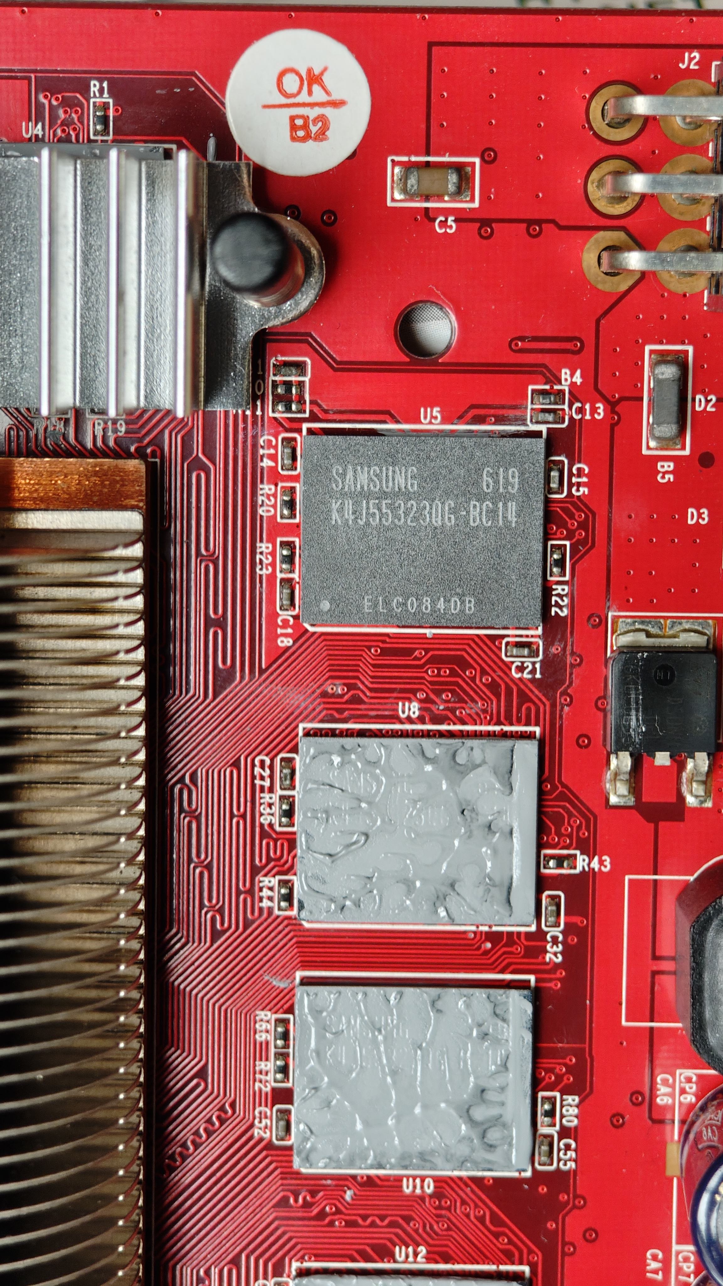

es sind wohl die länglichen DDR3 die du erwähnt hast, hier mal ein Photo:
Sehr schade. Ich hatte vor längerem mal eine 7800GT AGP hier gezeigt, die quasi das gleiche Verhalten zeigt. Sobald die im System ist (egal ob als primäre oder sekundäre GPU) gibt's keinen POST mehr und es tickern auf der Post Code Anzeige keine Codes mehr durch. Lüfter laufen noch und das wars. Bei der Karte hatte ich auch alle Kerkos gecheckt und ggf. ergänzt, Spannungen liegen auch an wie sie sollen. Mein Tipp ist, dass entweder der Bridge Chip platt ist oder die Gpu selbst.
Das konnte ich auch schon bei diversen Karten beobachten, allen voran zwei 7800GS AGP, aber auch 6600GTs, 7600GTs usw. Das komische ist, dass man dem Bridge Chip das 0,0 ansieht und ich mir auch nicht erklären kann, wieso der einfach so über den Jordan gehen sollte.
Ich hab zwei neue HSIs aus China mitbestellt und @Stangelator auch. Wir werden das mal ausprobieren. Ich hab aber im Moment keine Karte zum testen mehr, weil ich die alle schon als irreparabel eingestuft und geschlachtet habe.
@jumpel Das ist 1,4ns Samsung GDDR3, den man so auch auf z.B. 7900GS, GT und so findet. Die sind wiederum nicht dafür bekannt, einfach kaputtzugehen. Könnte auch am Memory Controller oder doch irgendwelchen abgerissenen Bauteilen liegen? Wäre ne gute Übung, um Ram-Löten und Reballing zu lernen, aber die Erfolgschance nach Ram-Tausch sehe ich eher so bei 50:50.

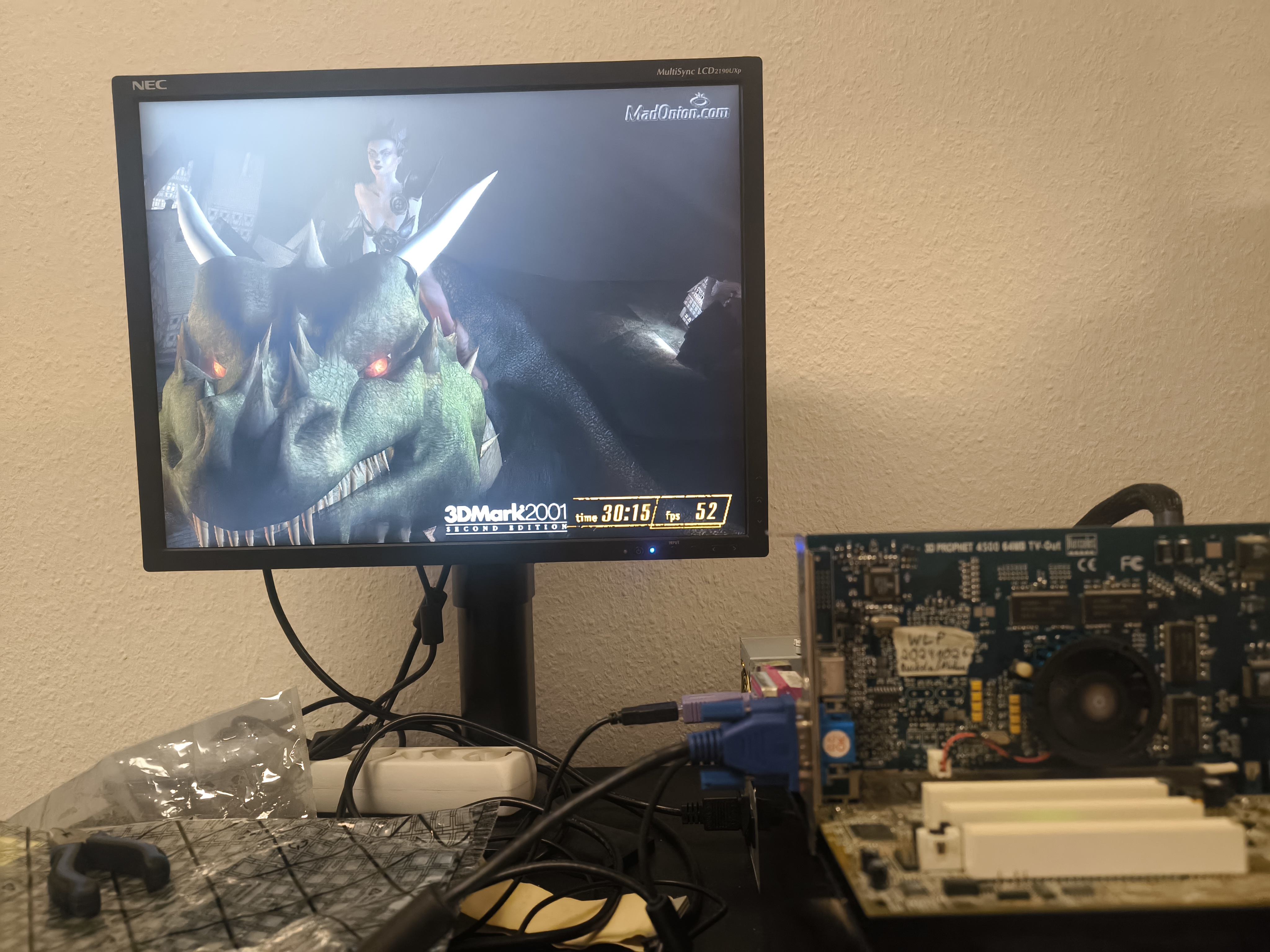

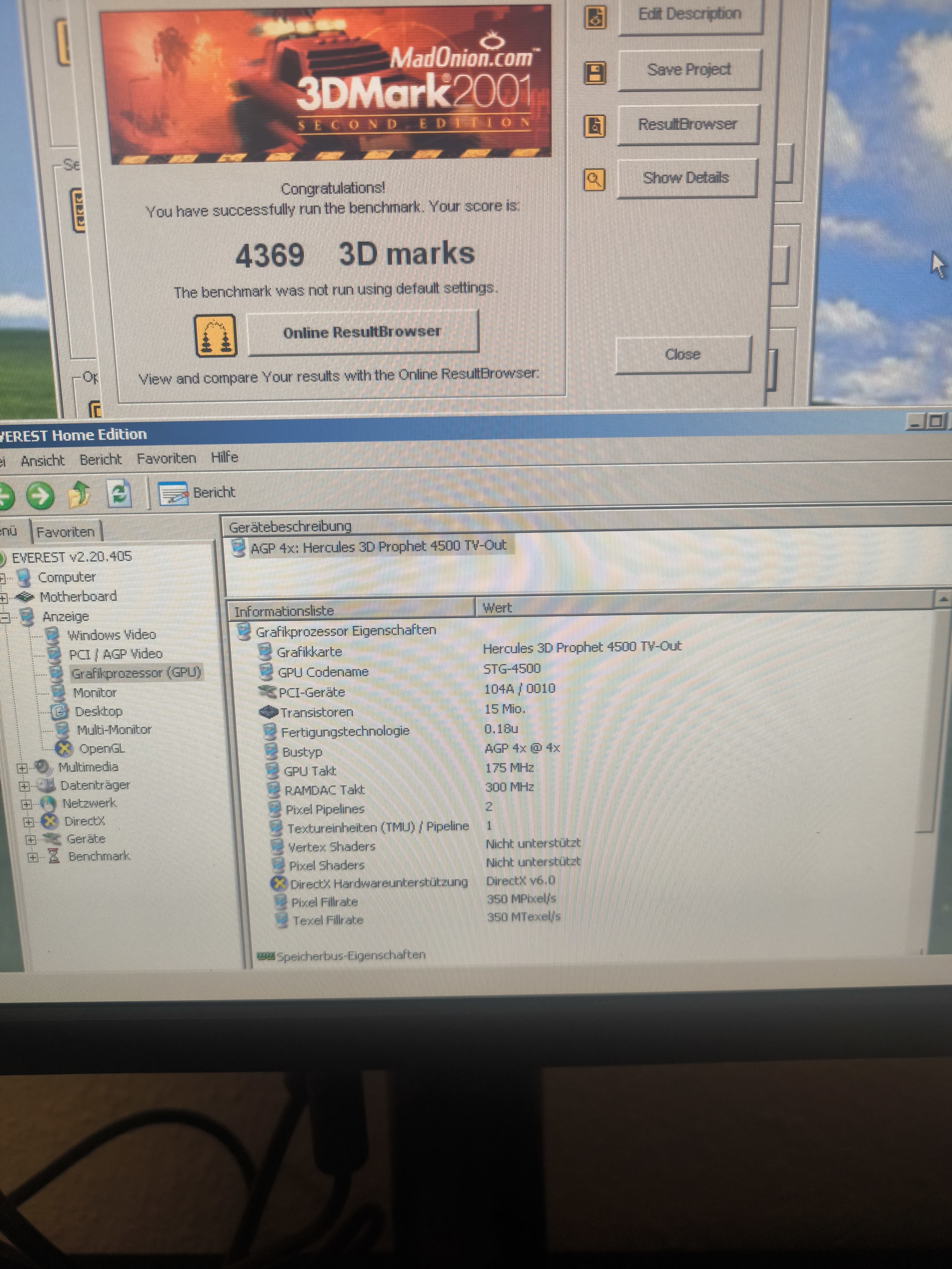

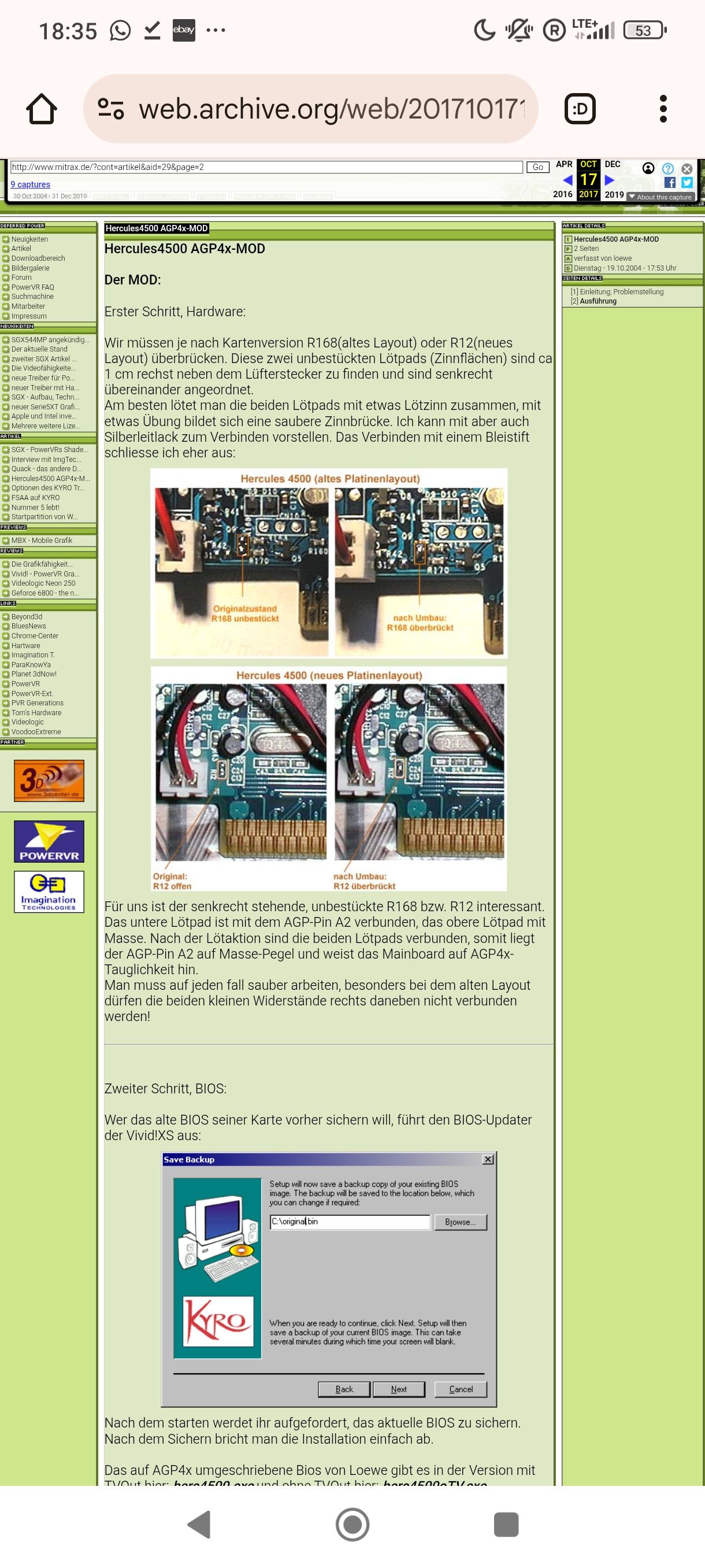

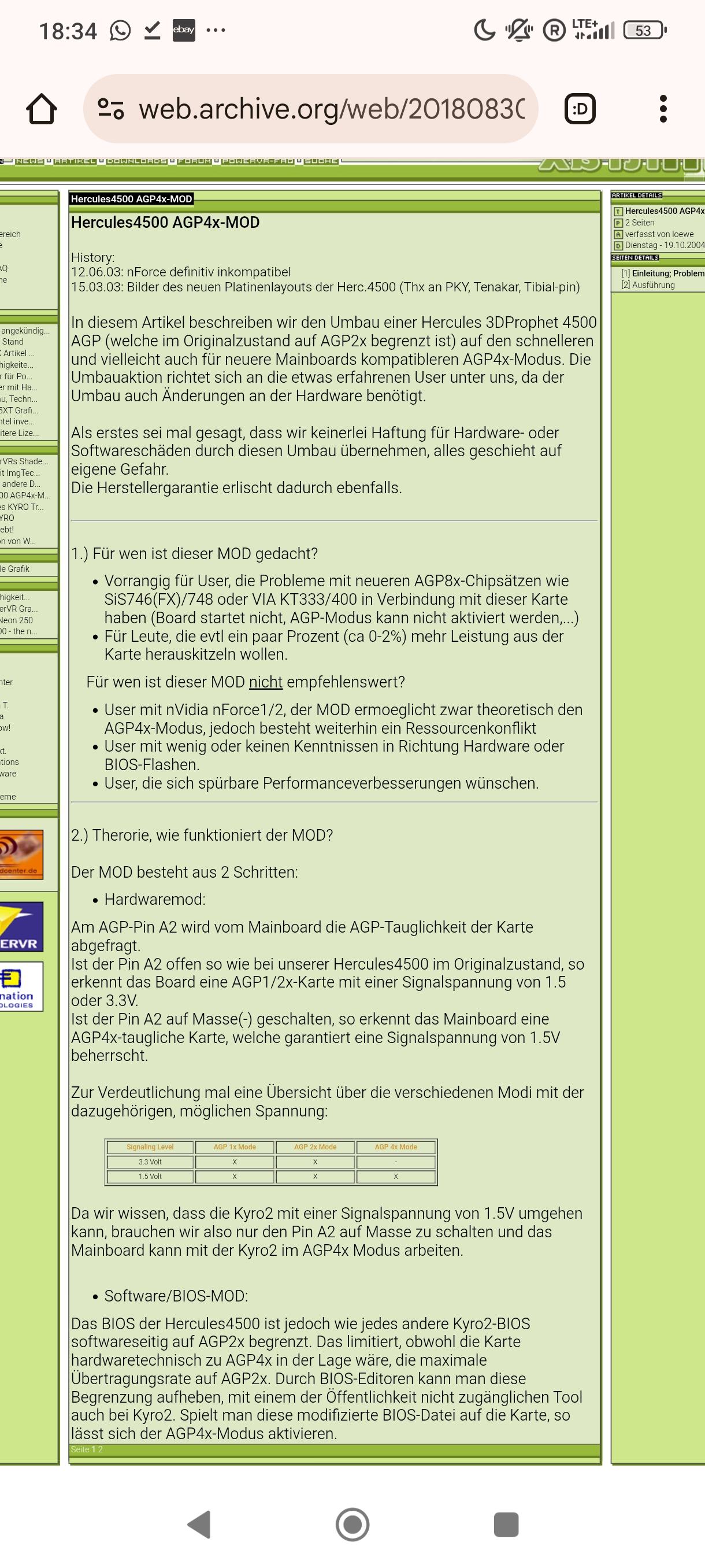

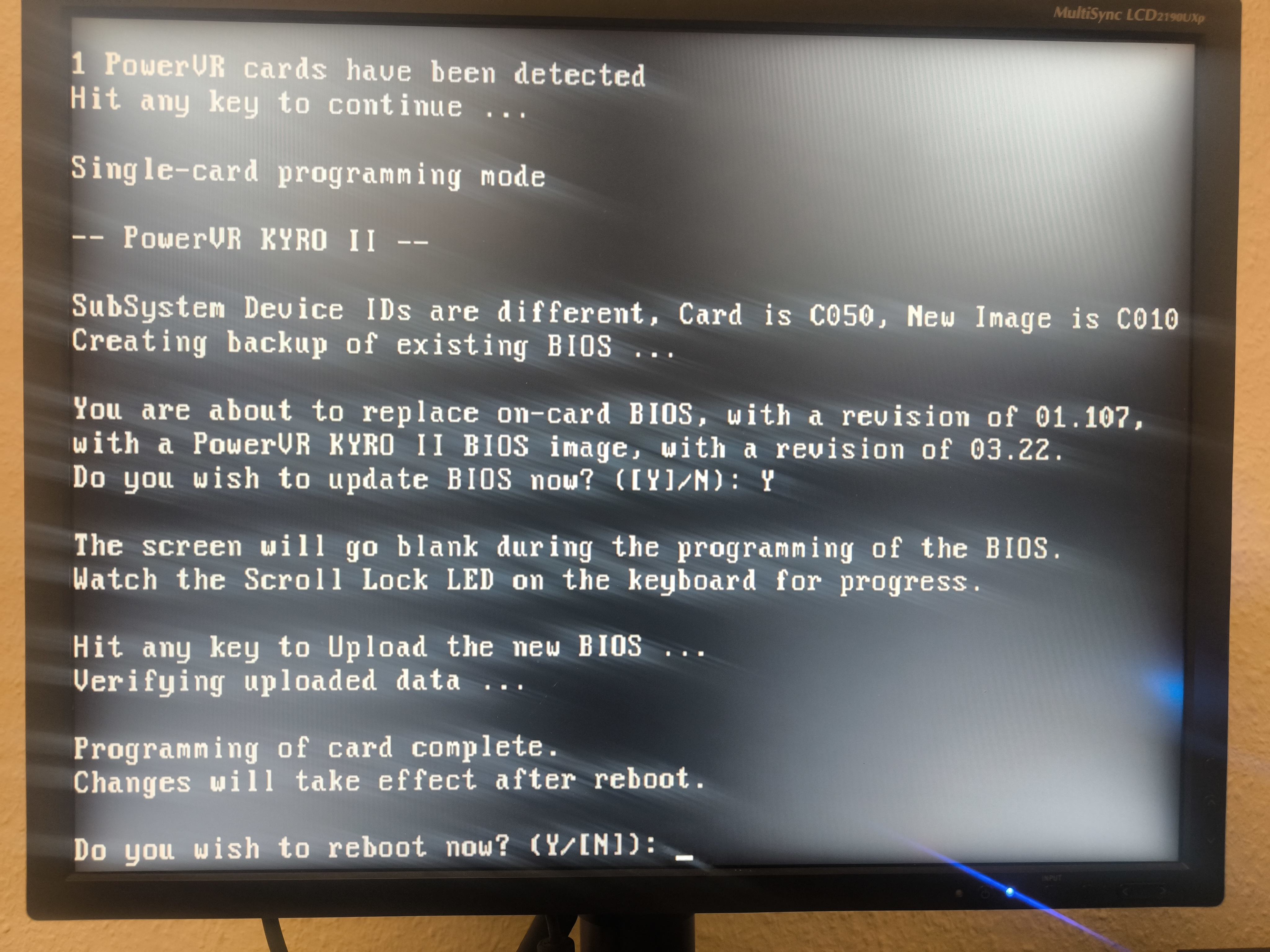

Hercules 3d Prophet 4500 kyro II
Kam zu mir, ruckelt stürtzt ab. Lag an der testbench des Senders. Auf neueren Boards mit AGP 1,5v schmiert die Karte jedoch regelmäßig ab.

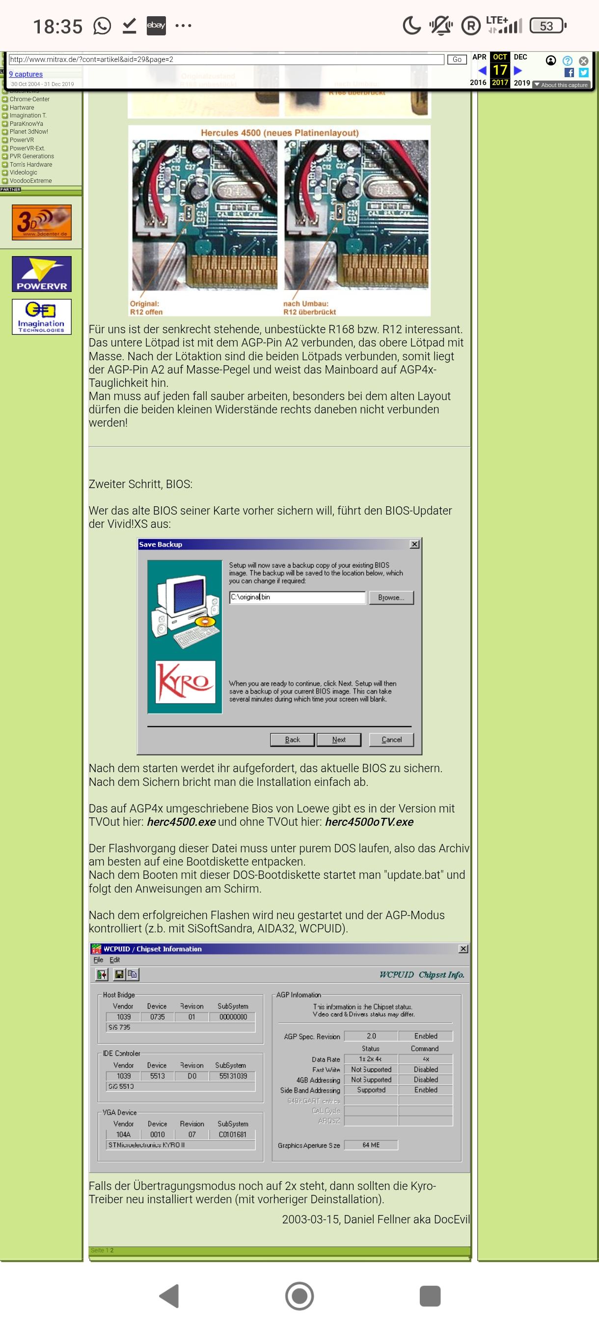

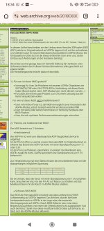

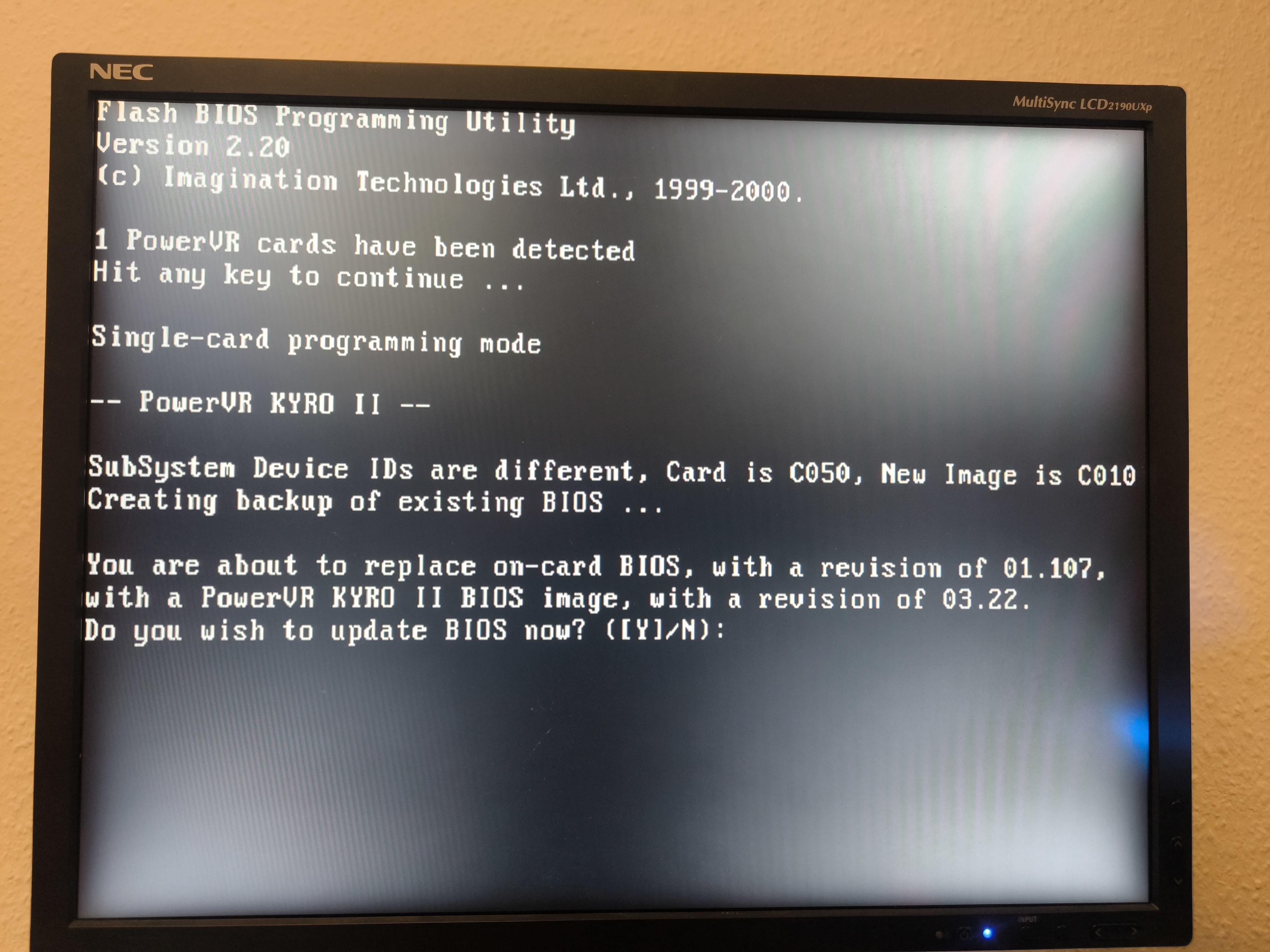

Es gibt einen fix dafür bestehend aus Widerstand und vbios. Statt dem nullohm Widerstand geht auch eine lötbrücke. R168 wird gebrückt unten rechts vom Lüfteranschluss. Das vbios wird über dos geflasht. Enthalten im Archiv mit und ohne tv Chip. Geflasht wird Manuel oder über die update.bat.
Im Archiv alles was ich so sammeln konnte.
Inklusive dem Artikel von mitrax.de nur noch über wayback inklusive der Downloads zumindest der wichtigsten.
Ist also nicht meine Leistung. Das muss ich der Vollständigkeit und Richtigkeit halber erwähnen.
Nur wieder ausgegraben

Many thanks,
aber warum wurde der Kyro II eigentlich auf AGP2x beschränkt, gab es da Instabilitäten damals oder andere Gründe? Scheinbar laufen die Karten stabil mit AGP 4x ... warum?
Many thanks,
Der Geschwindigkeitsvorteil ist vernachlässigbar, die meisten PCs zu der Zeit konnten noch AGP 2x und/oder 3,3V, nForce2 ging auch mit AGP 4x nicht, die Karte "musste" wahrscheinlich auf den Markt und da es keinen Vorteil brachte wurde es gelassen. Vielleicht hat man auch einfach beide Modi zusammen nicht zum Laufen gebracht, womit die Käufer der günstigen Karte mit einem AGP 2x-Board dumm dagestanden hätten.
Schade dass es keine Jumper gibt, selbst meine Viper II Z200 kann man afaik auf AGP 4x jumpern :d :d :d
Dass das Ding wirklich brutal skaliert und man sobald man auch nur ein µ im CPU-Limit hängt sofort neue Frames geschenkt bekommt wurde wahrscheinlich weniger betrachtet - eine Schweigeminute für Kyro 4800, Ultra und III, auf die ich sehr gehofft habe ;)
Wobei die Performance in Serious Sam leider nicht in allen anderen Spielen erreicht wurde, aber das Einholen und überholen von GF2 Ultra und manchen GF3 hat mich damals doch zum Schmunzeln gebracht.
