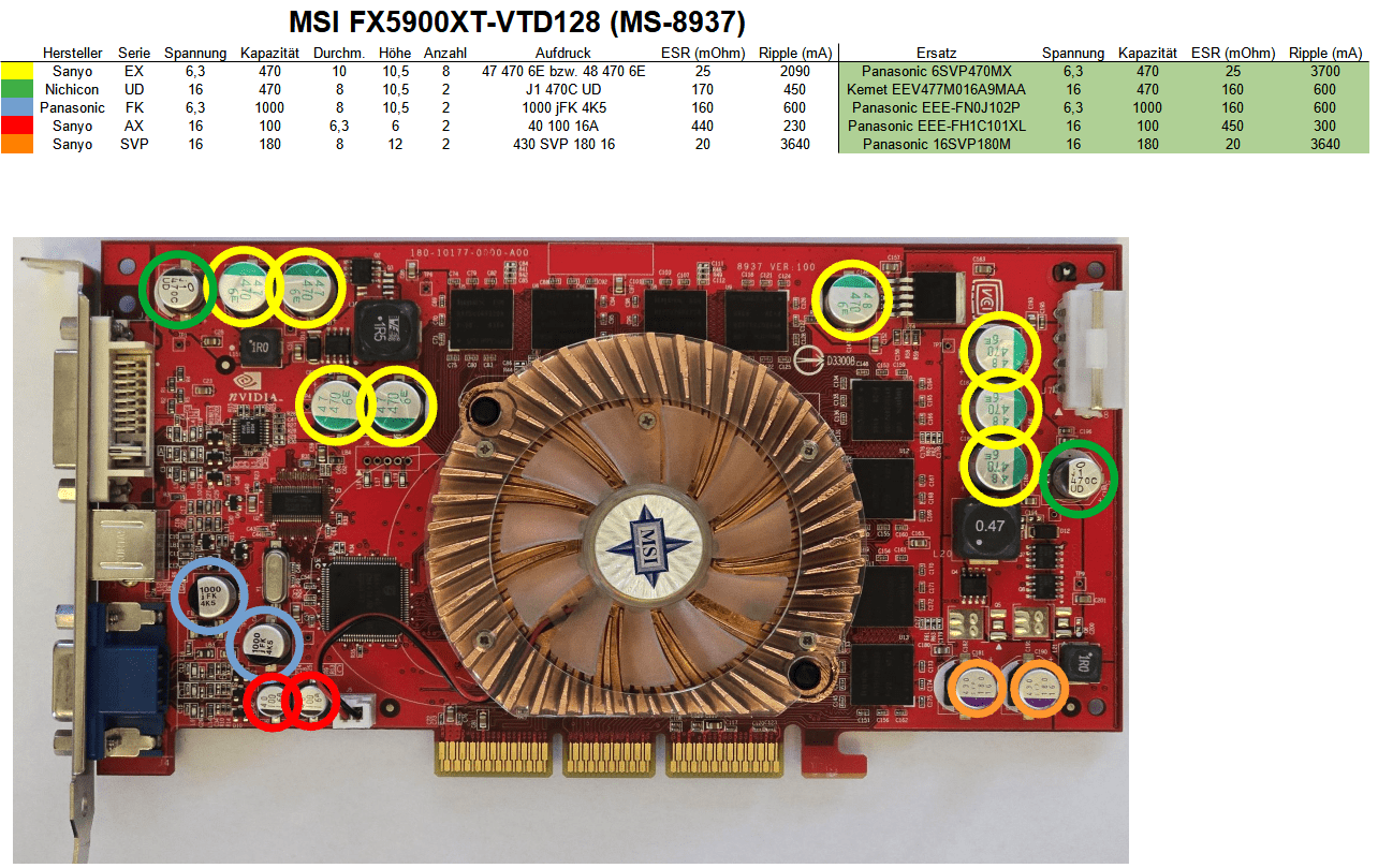

Moin zusammen,
ich würde gerne meine MSI FX5900 XT recappen, bin da aber noch völlig unerfahren, was die Bestimmung der alten und die Auswahl der neuen Kondensatoren angeht.
Ich habe mich mal dran versucht eine Aufstellung zu machen und auch nach Ersatz zu suchen, aber bin nicht sicher, ob ich die alten Caps richtig identifiziert habe und ob die neuen dazu passen würden.
Könnte da jemand mit Erfahrung drüber schauen, ob das passt oder völliger Humbug ist? 😄
Vielen lieben Dank im Voraus!
EDIT:
Für den Sanyo AX 16V/100u habe ich auch noch folgende Alternative gefunden, falls der ESR lieber niedriger als höher sein sollte:
Panasonic EEE-FK1C101AL
16V 100u
ESR 360 mOhm
Ripple 240mA

Die gelb eingekreisten auf jedenfalls.
Platine vorwärmen und dann ablöten.
Würde da iwas von Kemet nehmen 470uf 16v esr16. Der ist bezahlbar und sieht rot aus. Passt also zur Platine. Alle anderen Kosten das Stück weit über 1€. Ansonsten Svp 470uf 6,3v oder pcg 470uf 6,3v.
Den Kemet hab ich schon erfolgreich eingesetzt jedoch auf GeForce 4800ti
Ansonsten kannst du auch auf andere karten schauen da wurden Tausender gesetzt.
Habe nach deiner Empfehlung den hier gefunden:
KEMET A765MU477M1CLAE016
16V 470uF ESR16
Der von mir rausgesuchte Panasonic ist tatsächlich sogar minimal günstiger. Trotzdem besser Kemet nehmen wegen Erfahrungen/Qualität/niedrigerem ESR?
Farbe ist natürlich auch schön in rot! :-)
Sollten die anderen Caps denn möglichst auch ersetzt werden oder ist das wirklich nicht notwendig?
Dankeschön für die Hilfe! (y)
Du kannst natürlich nehmen was du magst. Dann der SVP. Der Kemet scheint nicht verfügbar.
Die UD kannst du noch ersetzen. Die FK hatte ich als robust in Erinnerung und die ganz winzigen hab ich noch nie gemacht.
Habe ich die alten Caps denn eigentlich soweit richtig bestimmt? Da steht ja leider nicht viel drauf, nicht mal der Hersteller. :unsure:
Nur Nichicon hatte immerhin ein Logo drauf. :LOL:
