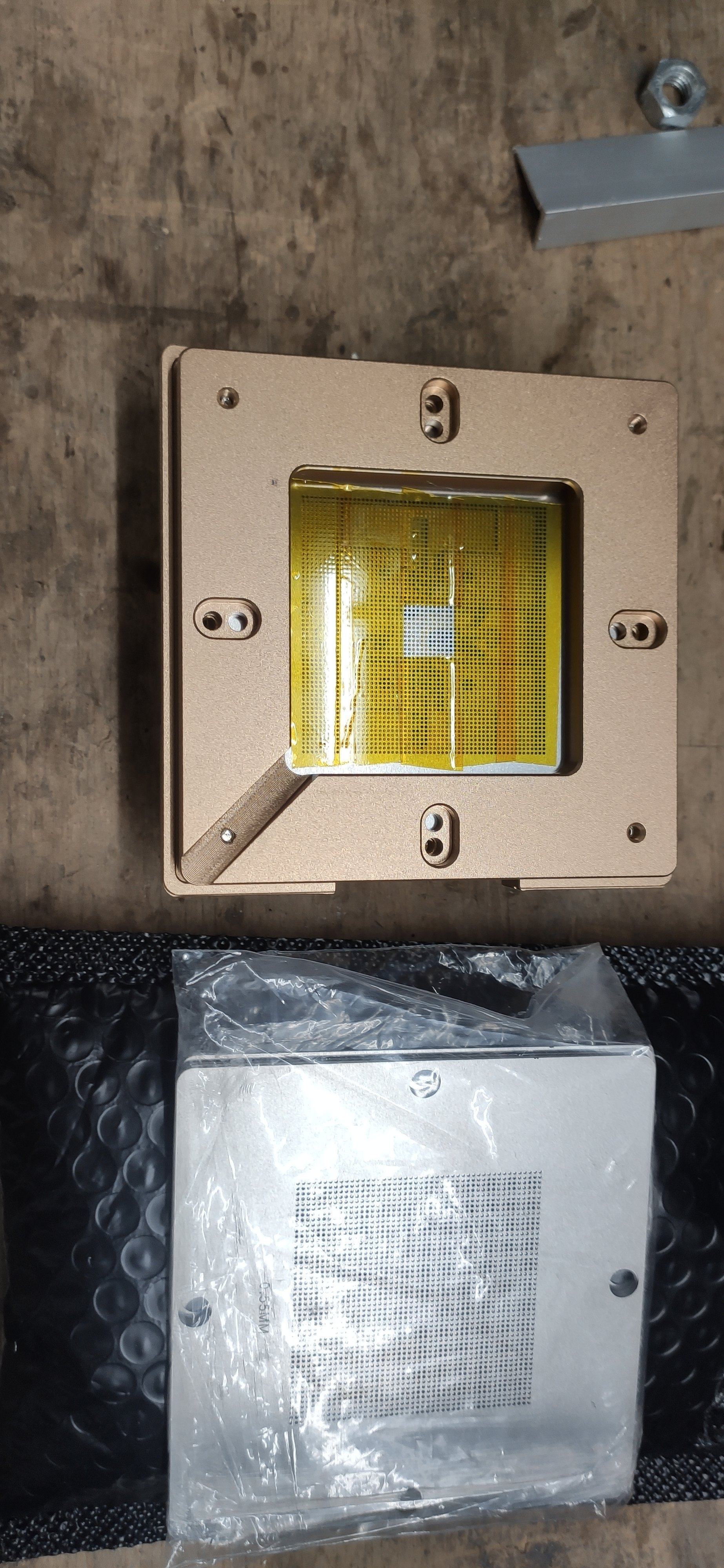

Sehr wenig Flussmittel, perfekt platzierte lötBalls und preheat führen eigentlich schnell zum Ergebnis. Dabei mit wenig airflow und ca. 350°C die Balls dann verlöten. Da schwimmt nix und nix fliegt weg. Macht aber jeder seine eigenen Erfahrungen
So eine Bestückungshilfe steht auch noch auf meiner Einkaufsliste. Bisher wars so, wenn ich die Universalschablonen runterheben wollte, hab ich auch oft einige Kugeln deutlich verschoben, sodass ich von vorne beginnen musste. Hab beim letzten Mal zuvor aber je eine Kugel an den 4 Ecken des Chips angelötet und so ging die Schablone sauber runter.
Ich muss nur noch an der Dosierung und Aufbringung vom Flussmittel feilen, weil recht oft schwimmen die Dinger einfach durcheinander. Ich hab aber auch schon mit Metallschablone die Kugeln angelötet. Am besten bekommt man die dann runter, wenn der Chip noch kurz vor dem Schmelzpunkt temperiert ist. Allerdings verbiegen sich da manchmal große Schablonen.
Hmmm OK, misst. Dann sind ja ggf die Balls doch gar nicht so schlecht. Bei den Schablone würde angegeben dass die für Hitze ausgelegt sind.
Paste wäre mir aber eigentlich lieber.
Hmm vielleicht müsste ich mir für meine 3D gedruckten Schablone neben Aufsatz basteln wo man einen Föhn oder leichte Druckluft anschließen. Dann würde man sozusagen die Schablone auflegen, befestigen, die Paste aufstreichen, dann en Aufsatz aufstecken, leichte Druckluft draufgeben und dann die Schablone in einer Schienenvorrichtung nach leicht schräg anheben und hochziehen. Gleichzeitig müsste ein Schlitten die Schräge runterlaufen so dass bereits angehoben Löcher verschlossen werden und nicht zu viel Luft entweicht un halbwegs gleichmäßigen Druck und er Kammer zu haben um die Lötpaste auf dem PCB zu pressen während dem Abnehemevorgang. Da müsste man echt mal was universelles basteln. Hört sich ja nach einem ungelösten Problem an...^^
Schablone für Paste kaufen. Ein stück holz oder ähnliches auf chipgröße ausfräsen. Chip drauf. Schablone drauf. Paste ordentlich ausstreichen. Da sollte man sich mühe geben. Und dann mit heißluft reballen. Plastik Druckluft und solcher Kram, da weiß ich nicht ob das zum Erfolg führt.

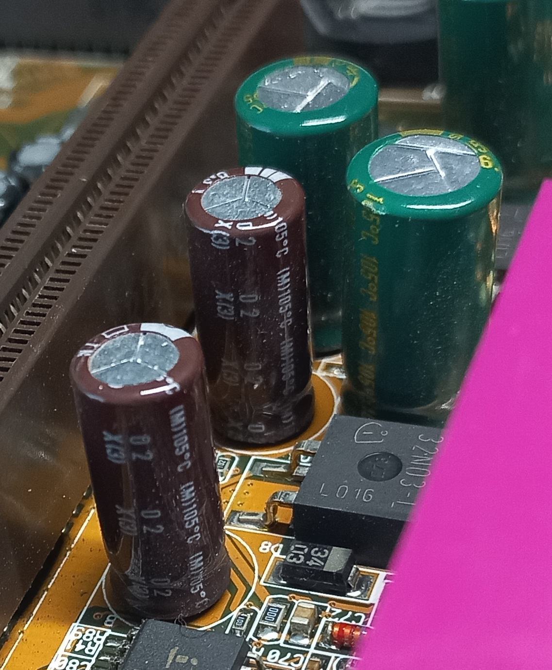

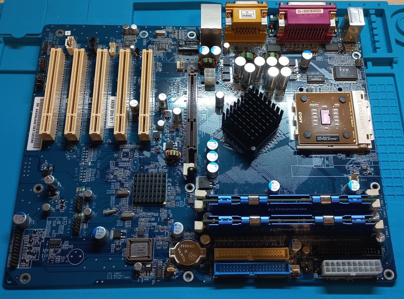

Weil ich gerade im Marktplatz-Thread über ein anderes AN35N gesprochen hatte, hier meines:
Im "Full Naked Mod" - Recap.
Mit Unterstützung von @WMDK die passenden Caps gewählt, da es zwei Boardrevisionen gibt
- eine mit zackiger Spannungsversorgung (das von @WMDK , da gibt's dann full poly in der Spannungsversorgung)
- eine mit gemütlicher Spannungsversorgung (das von mir, da stehen etwas entspanntere Ruby's ZLQ in der Spannungsversorgung)
und alle Caps nackig gemacht - außer die Polys natürlich. Gefällt mir viel besser als dieses Grau/Schwarz/Anthrazit/Wasauchimmer die Caps als Sleeve drüber haben.
War zwar Gefummel, aber dafür reflektiert das glatte Aluminium der Caps die ColdCathodes je nach Blickwinkel.

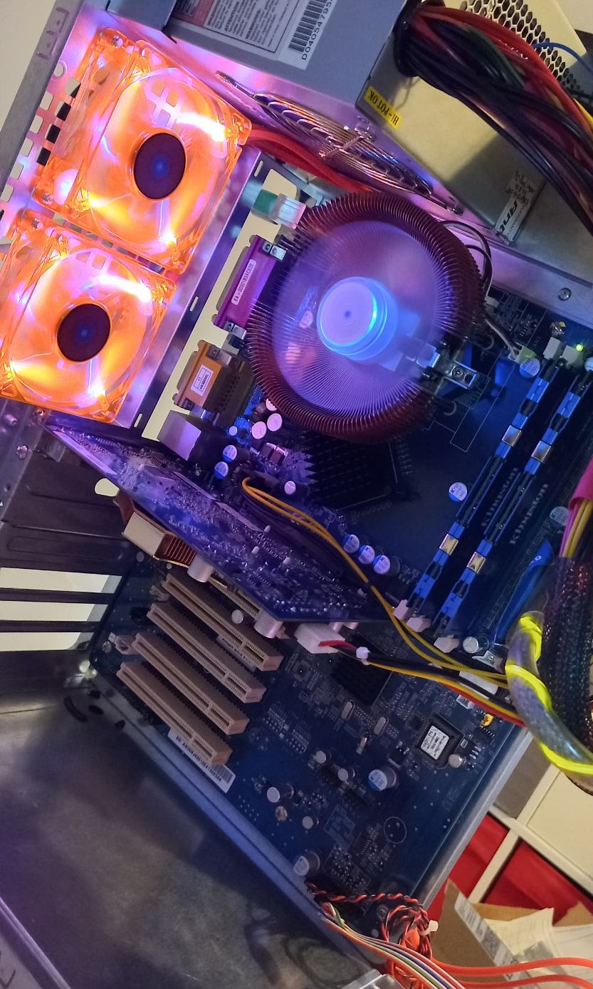

Im Bundle mit einem XP3200+, CNPS 7000CU-LED, 2x 512MB Kingston blau und einer blauen Gigabyte 6600GT habe ich endlich schön viel Blau in der Kiste.
Eine blaue M-Audio Delta Audiophile 2496 ist noch auf dem Weg, die passt dann zeitlich perfekt. :)

Das schaut doch super aus. Hat Shuttle den Unterschied nur im Cpu Bereich gemacht oder ist das gesamte Board entspannter bestückt? Ich muss meins auch noch machen, bin mir aber gerade unsicher wie es bestückt ist.

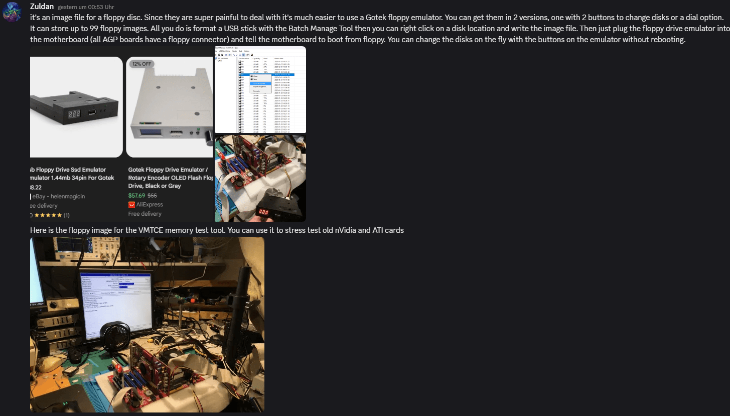

Gotek ist schon länger bekannt.
Schön bequem mehrere Startfloppys und good old games parat zu haben für olle DOS Rechner und co ...
Auch zickige MB Bios Updates gehen wunderbar via A: Laufwerk, ich bevorzuge immer noch USB-Sticks, aber das geht nicht immer.

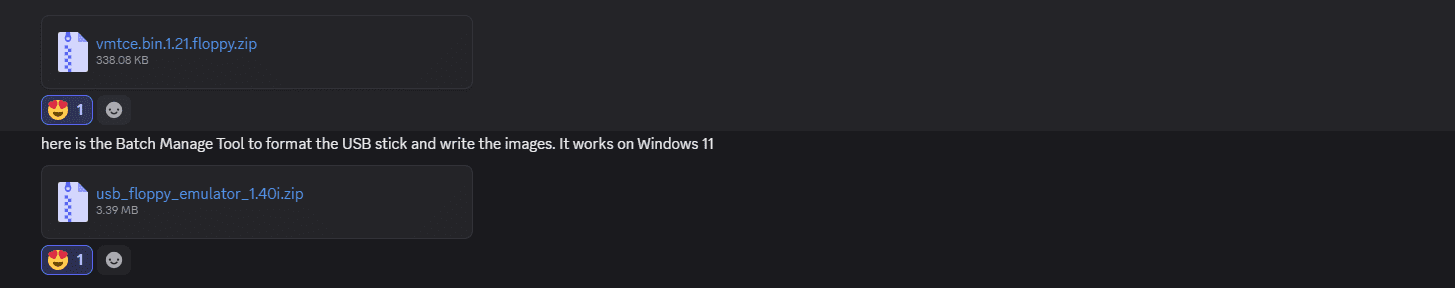

Zur Software für den USB Stick am Gotek Floppy Emulators ist zu sagen, dass diese am besten nur unter XP eingesetzt werden sollte.
Man kann die Disks formatieren, auch bootfähig machen oder Images einspielen. Bootfähige Disks verlieren ihr Bootflag, wenn diese verändert werden. Umweg über Winimage siehe Link unten geht aber super.
viele Infos zur Ipcas Software auch hier:
m.W.n. nur im CPU-Bereich, da aber ordentlich. Andere Spulen usw., da kann @WMDK präziser werden.
Mir war nur wichtig, dass es rennt. Und es tut ganz hervorragend. :fresse:

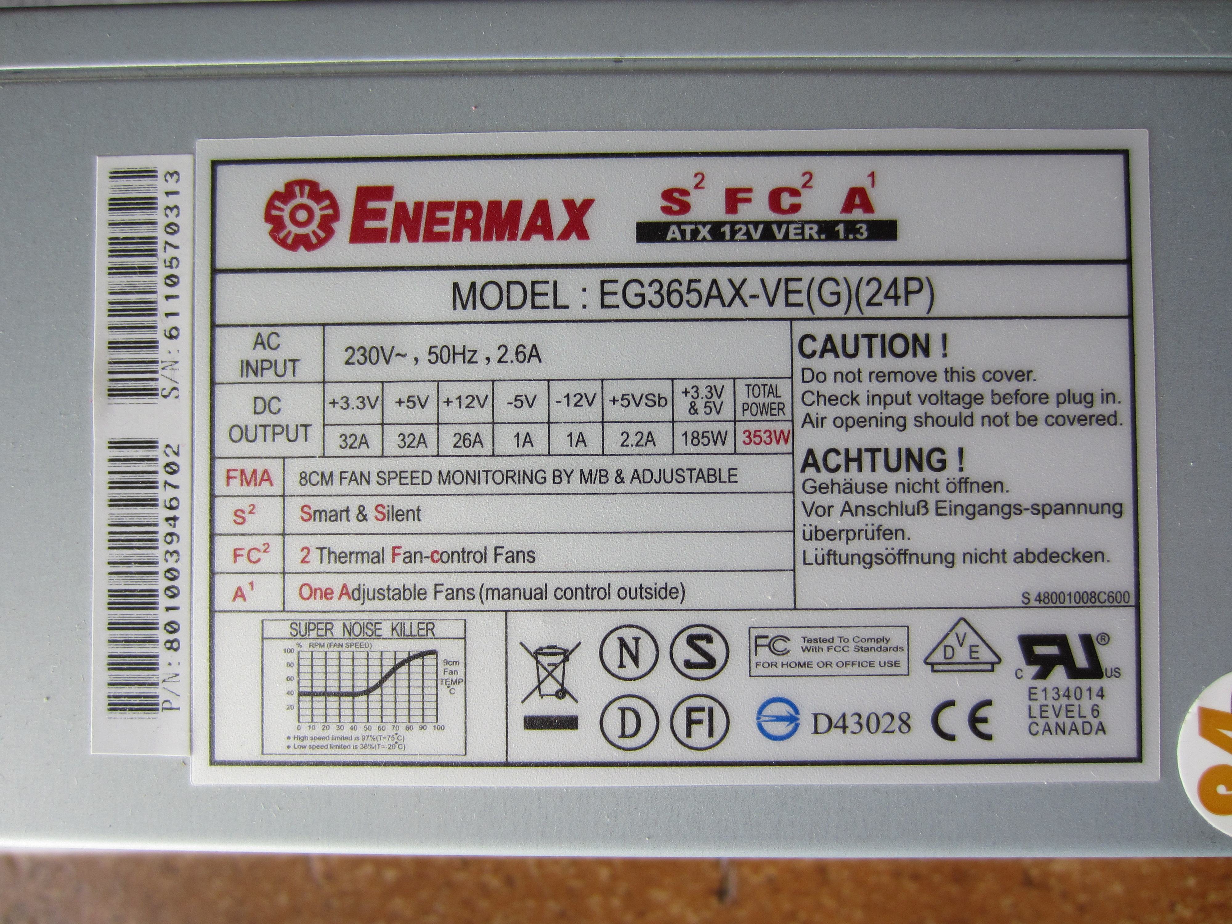

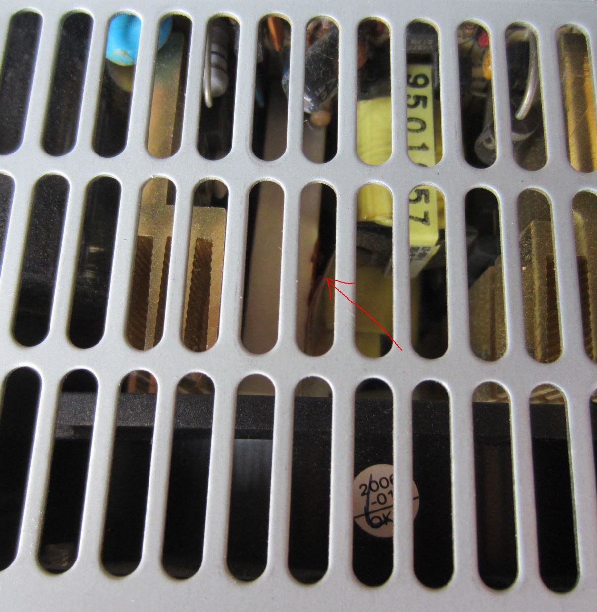

Habe hier zwei Sorgenkinder: Netzteil und Grafikkarte, beide sind wohl zumindest Teildefekt.
Netzteil: Enermax EG365AX-VE, dient mir schon ein paar Jahre.
Fehlerbild: Es vor ca. 6 Monaten an, dass der PC nach Einschalten nur 0,5 Sekunden startete, dann aber gleich wieder ausging. Konnte man nur mit Strom-weg beheben. Nach ein paar Sekunden startete er dann. Das wurde jetzt schlimmer und vorhin konnte man ihn gar nicht mehr starten. Also immer nur 0,5 LEDs und Lüfter an und dann wieder aus.
Gleicher PC, anderes Netzteil: läuft perfekt.
Am Netzteil selber ist mir nichts aufgefallen, stinkt nicht, sieht normal aus, bis auf ein sich scheinbar ablösendes Bauteil (roter Pfeil). Sollte ich es mal öffnen?

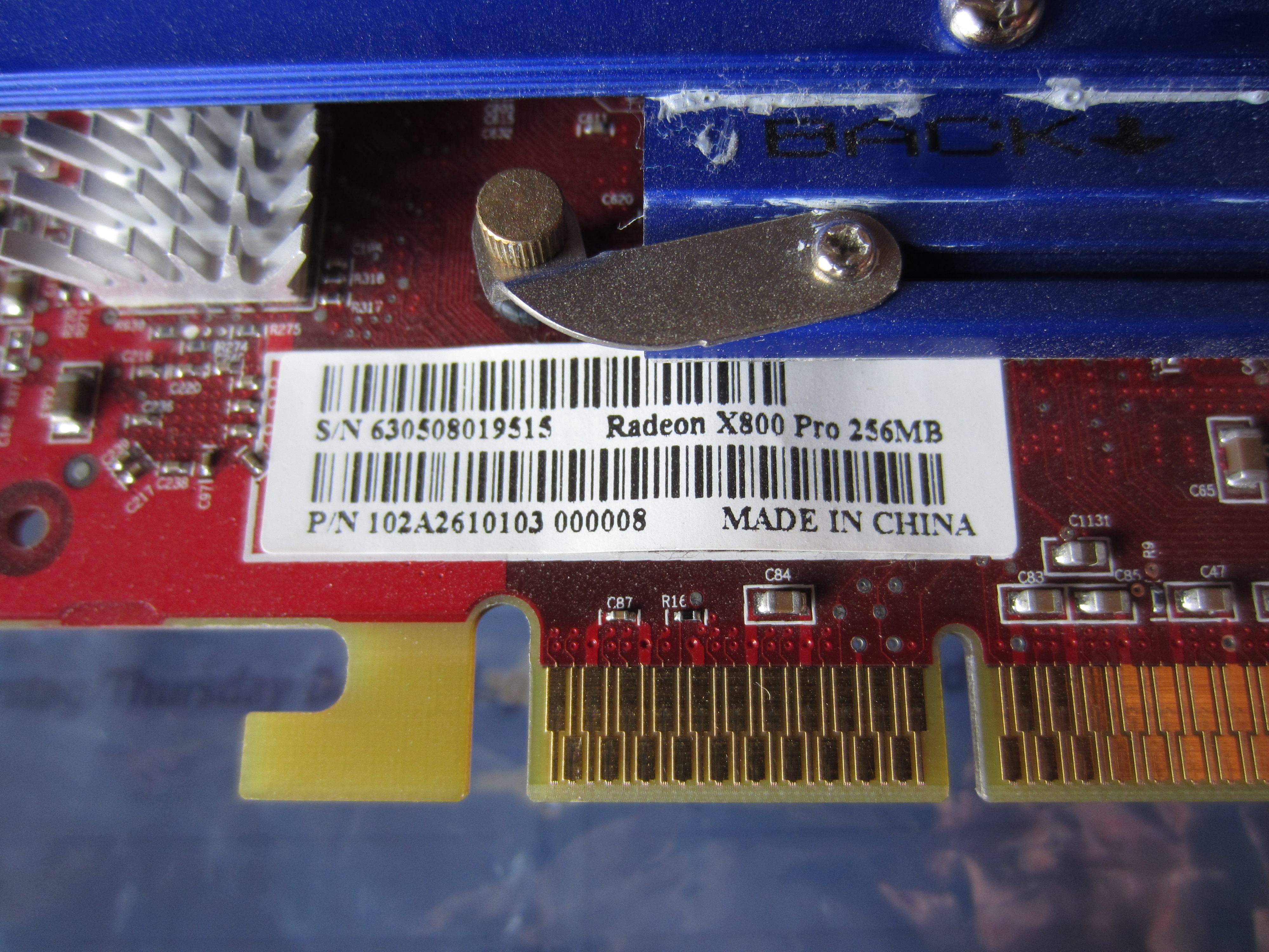

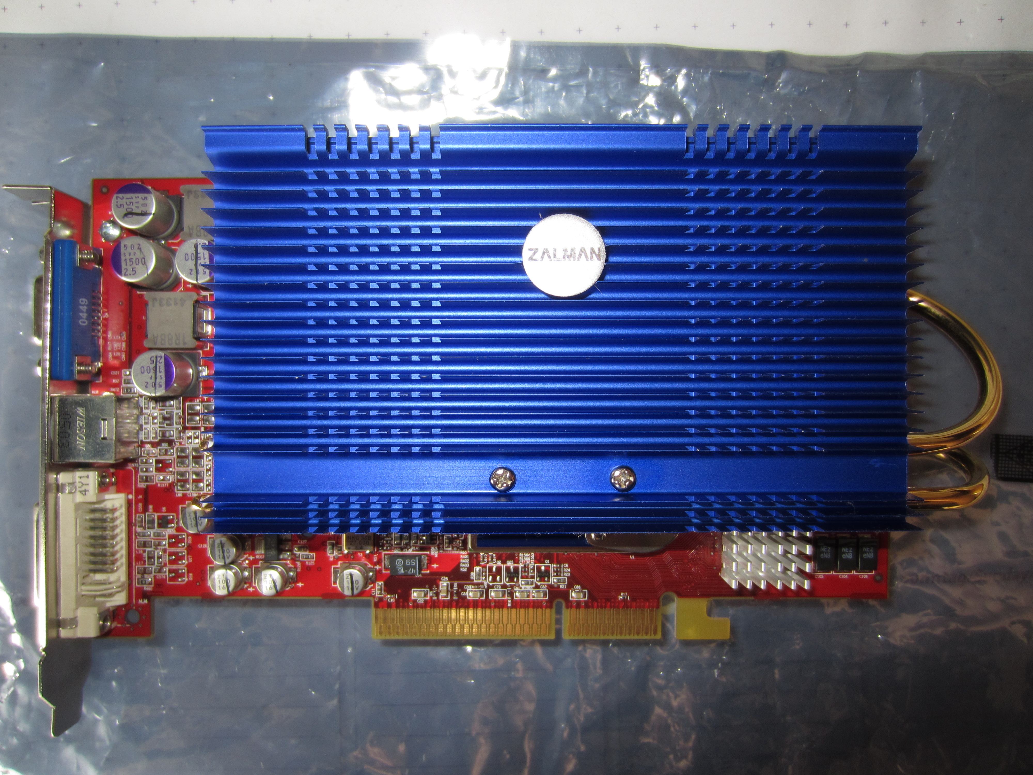

Grafikkarte: Radeon X800 Pro 256 MB AGP, auch schon ein paar Jahre in der Flotte.
Fehlerbild: zuerst wurde willkürlich der Bildschirm schwarz, Rechner lief aber weiter (Sounds und ließ sich auch über Taskmanager herunterfahren). Dann freeze in Spielen mit Pixelfehlern und Verzerrungen über den ganzen Bildschirm und seit heute kommt beim boot, sobald der Windows XP Ladebalken fertig ist ein schwarzer Bildschirm, Rechner bootet aber durch und lässt sich auch über Taskmanager herunterfahren.
Getestet an zwei PCs und 2 Monitoren, gleiche Symptome, VGA und DVI getestet.
Frage an die Profis: Lohnen sich hier Reparaturversuche?

@jumpel also das Netzteil bekommst du vllt wieder hin. Bei der ati bin ich raus. Würde es ordentliche diag Software geben hätte man da eine Chance. Und selbst dann, reparieren viele für sich, oder gegen Geld oder andere Dinge. Es geht mitunter unmenschlich viel Zeit drauf.
Wenn man da einfach mal einen fiktiven gebräuchlichen Stundenlohn ansetzt, ist das meiste Totalschaden. Aber komplett. Da die ATI nix besonderes ist, nicht Mal vivo hat, würde ich die in 3 teile zerknüllen. 12/6 Core meist mit straffen lasercut. Solche karten gibt's mitunter für wenig Geld. Bei Nvidia gibt es geläufige diag Tools auch für die alten Schinken. Da kann man was versuchen. Aber ati bin ich raus:(
Ist ok, danke euch, dann weiß ich bescheid!
Dann kommt die ATi an die Wand, das Sandwich ins Lager und das Netzteil auf den Schrott.
Für das Netzteil habe ich schon Ersatz hier, bei der VGA sehe ich mich mal in Kleinanzeigen um.
Anhang anzeigen 1114168 Anhang anzeigen 1114170
Anhang anzeigen 1114171Anhang anzeigen 1114172
Hmm schwarzer Bildschirm hatte ich des Öfteren durch Treiberprobleme. Ggf mal Windows frisch installieren.
Grafikfehler würde ich auf Überhitzung und/oder sich lösende Chips führen. Hast die Warmeleitpaste schon erneuert?
Bin da aber selber am rumrobieren. Falls ne Neuinstallation nix hilft und zu zufällig ne Heißluftlötstatio. Und kleine Heizplatte + Flussmittel hast könntest mal versuchen die Chips nachzulöten.

Da muss man aber etwas aufpassen, wenn man da unbedarft dran geht. Wenn, dann muss es ein FHQ4C sein, weil man da immerhin noch mit 1,55V versucht hat den Takt zu erreichen und das Silizium wahrscheinlich also nicht zum absolut schlimmsten gehört. Erfahrungsgemäß am wenigsten erfolgversprechend sind die FKT4C, sind halte reine Desktop Replacements und im Grunde die gleichen Lottobuden wie jede andere beliebige XP CPU auch.
Bis zum Jahreswechsel 2005/2006 war der AthlonXP mit über 2Ghz bei FSB333/400 problemlos nutzbar und lieferte mit einer 6600GT/6800GT sehr gute Frameraten in 1280x1024.
Kann ich nur bestätigen. Habe damals (2005/06) lange Zeit einen XP-m bei 2.7ghz mit einer 9800 Pro genutzt. Das ging echt super, bis irgendwann die Übermacht an Core2 Duo am Start waren. Da war’s dann rum…
Ja, genau diese CPUs sind brauchbar, teilweise sogar besser als die 2600+ FQQ4C. 1.55V klingt erstmal viel, aber der 2800+ hat auch gut Takt dafür.
