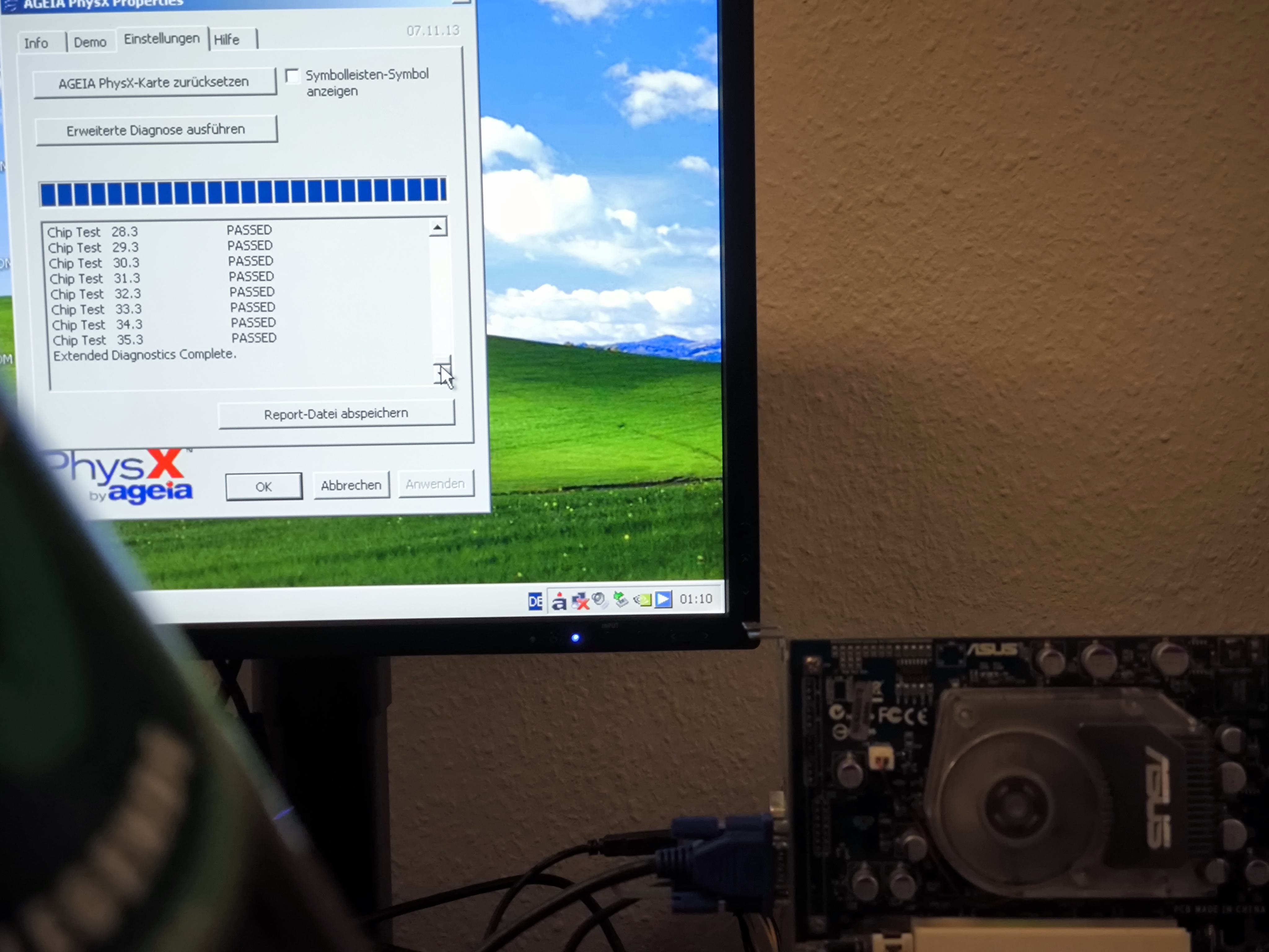

Noch ein kleiner Erfolg <3
Asus P1 physx 256mb. (Ageia physx)
Karte war 15jahre lang tot. Kerkos Kurzschluss.
PPU Asche.
Dell OEM Laptop PPU aus italy geordert. Total 17 bucks.
PPU gemaust und auf die verpflanzt.
Kerko 2,6uf von einer funktionierenden ausgemessen, und anschließend 2uf verlötet weil nix anderes da war.
In der Taskleiste dann...new PCI device found *-*
Treiber installiert, selftest gemacht.... nooiiiiccccee.
Viel kann sie nicht. Mehr ein collectors Item.

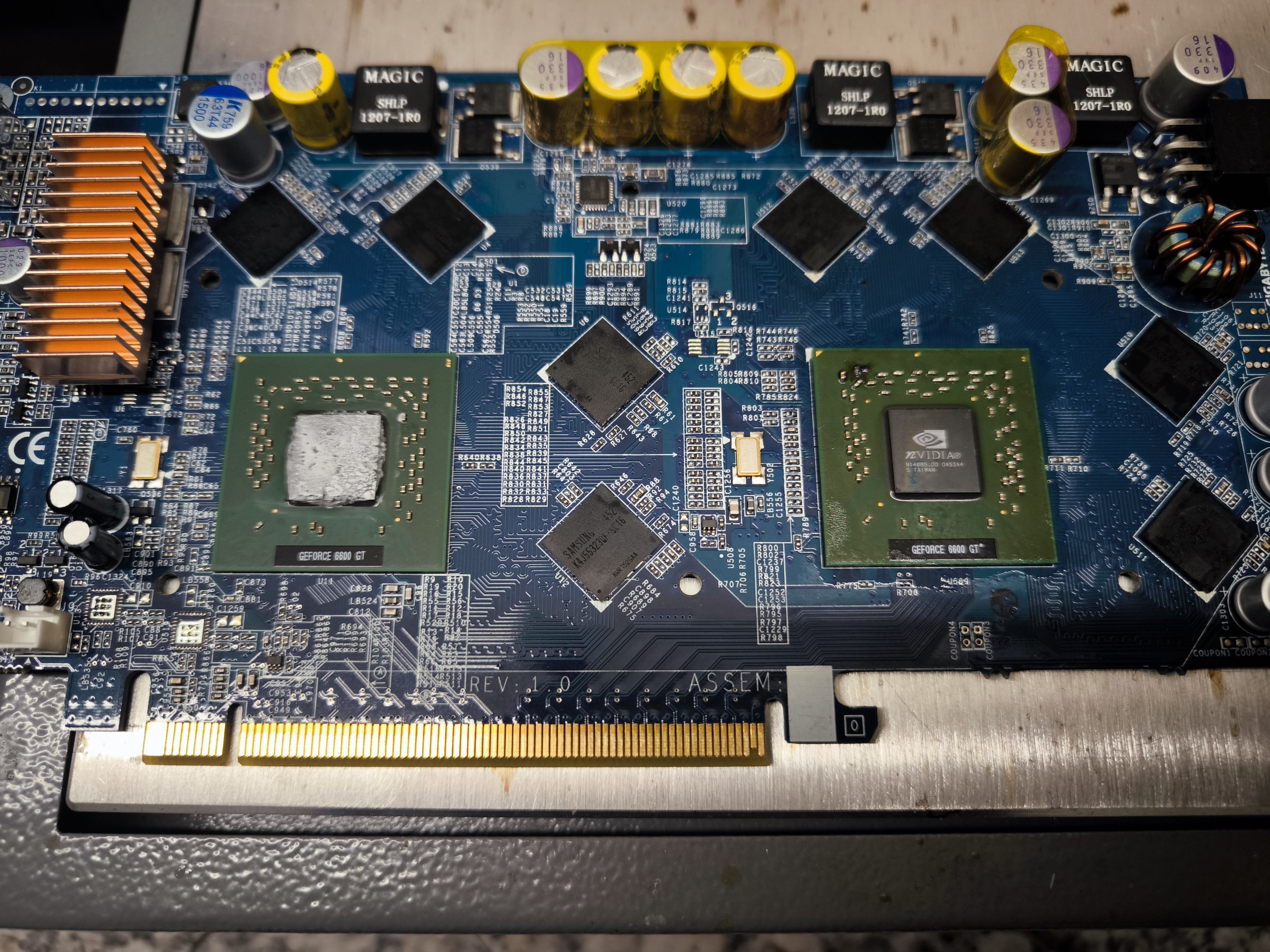

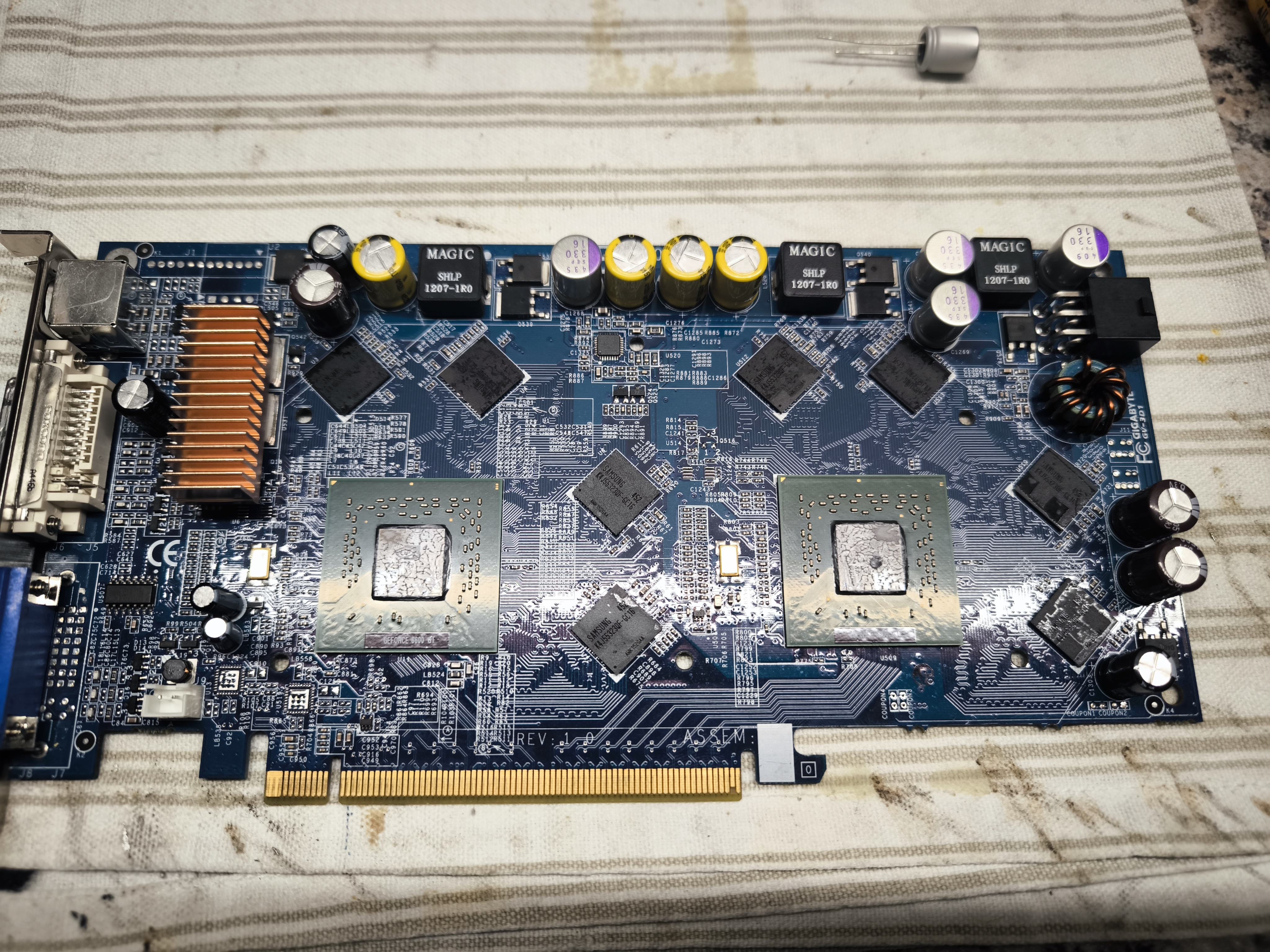

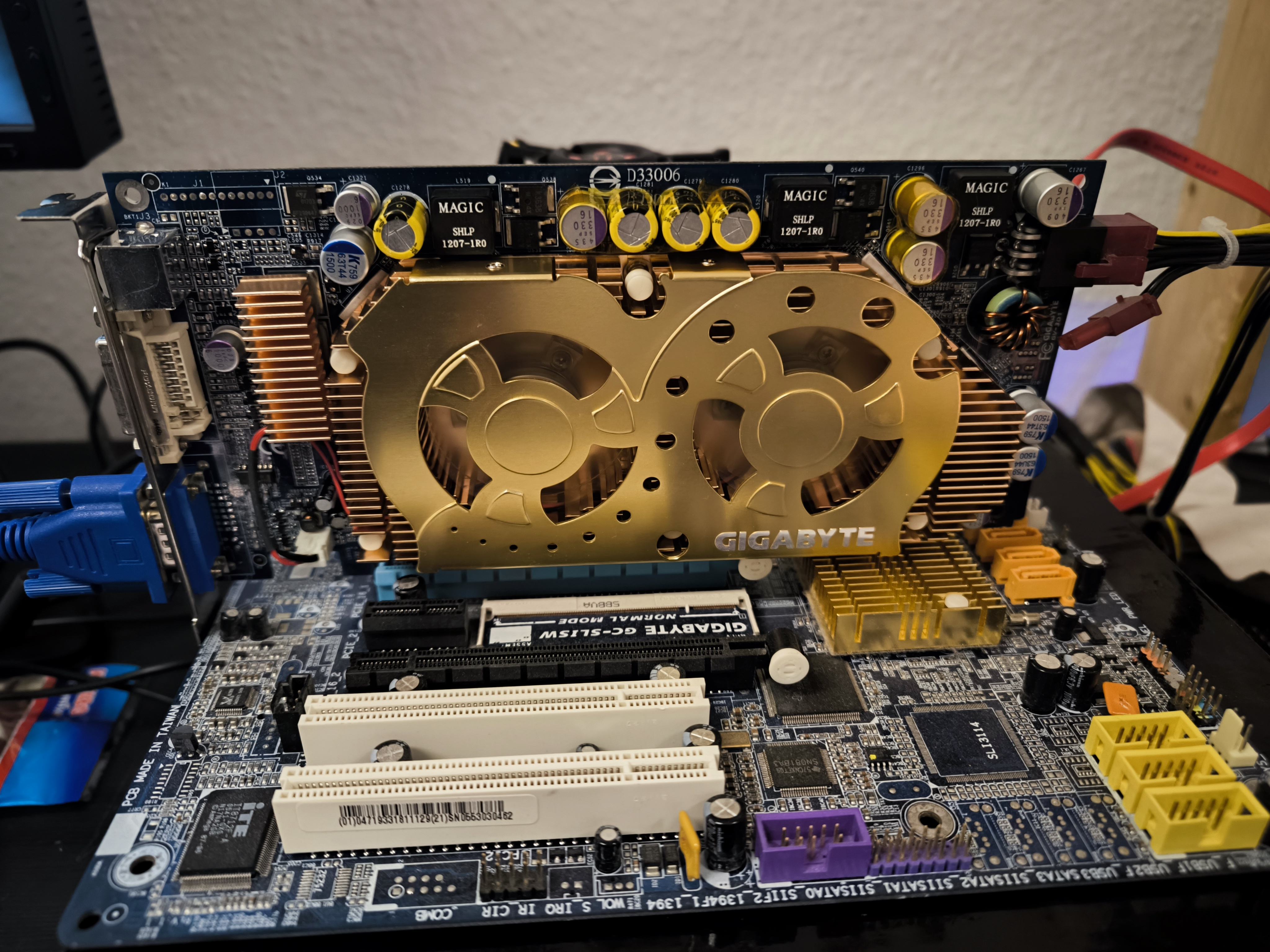

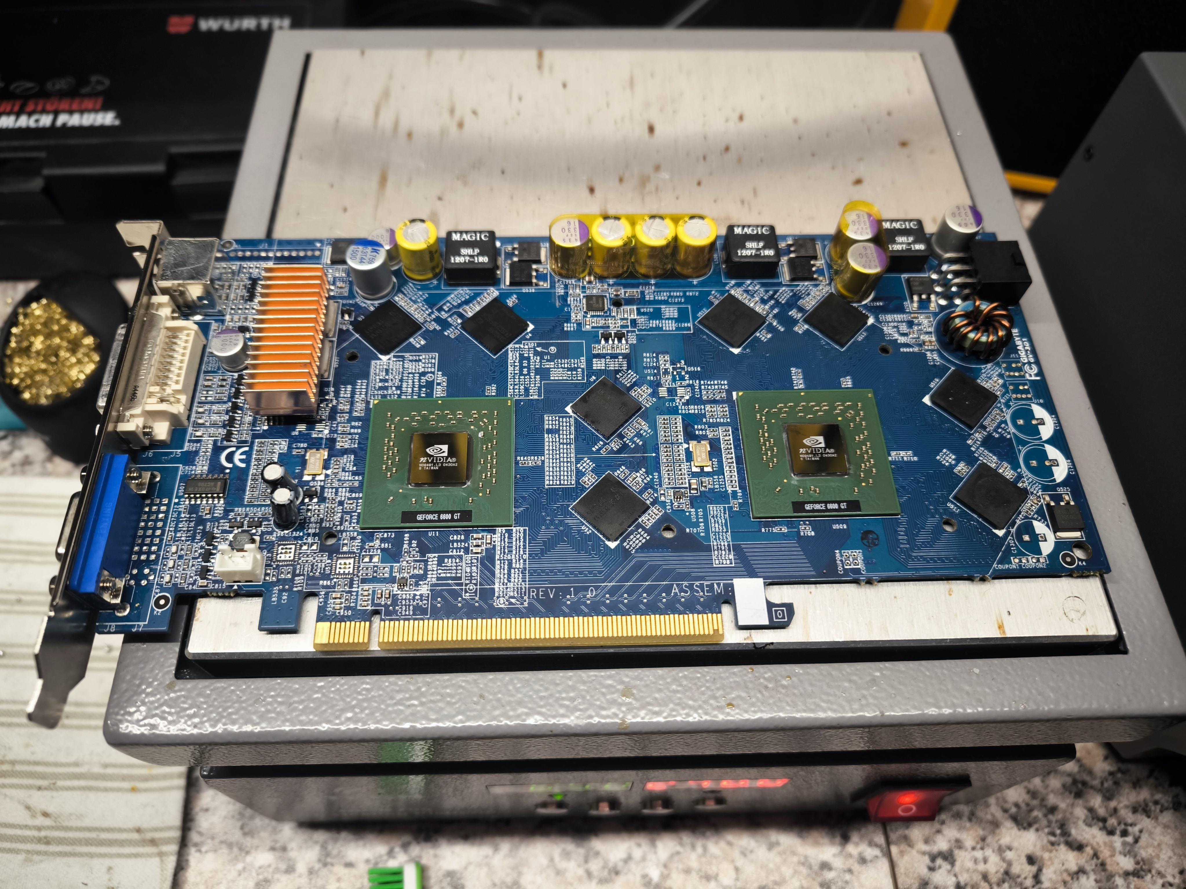

Gigabyte 6600 GT Dual
Vor Ewigkeiten mal gekauft.
Iwann das passende Board dann bekommen.
Single GPU ging, sprich GPU 0.
Dual GPU ging nicht. System freezt sobald man sli aktiviert hat.
3x nichicon HM 1000uf 6,3v gegen oscon 1000uf 6v, esr30 vs esr 18 wobei die oscon straffer gemessen sind. Meine das waren 12-15.
3x ucc KZG 1500uf 6,3v gegen kemet 1500uf 6,3v
Nicht der perfekte Ersatz, aber einen besseren wüsste ich nicht.
RAM GPU 2 runter genommen reballt und wieder verlötet. Keine Änderung.
GPU 2 runter genommen und eine von einem Spender geholt. Festgestellt das auf der Gigabyte GPU alle kerkoplätze auf der GPU belegt sind. Also trölf Millionen kerkos transplantieren.
Spender GPU verlötet.

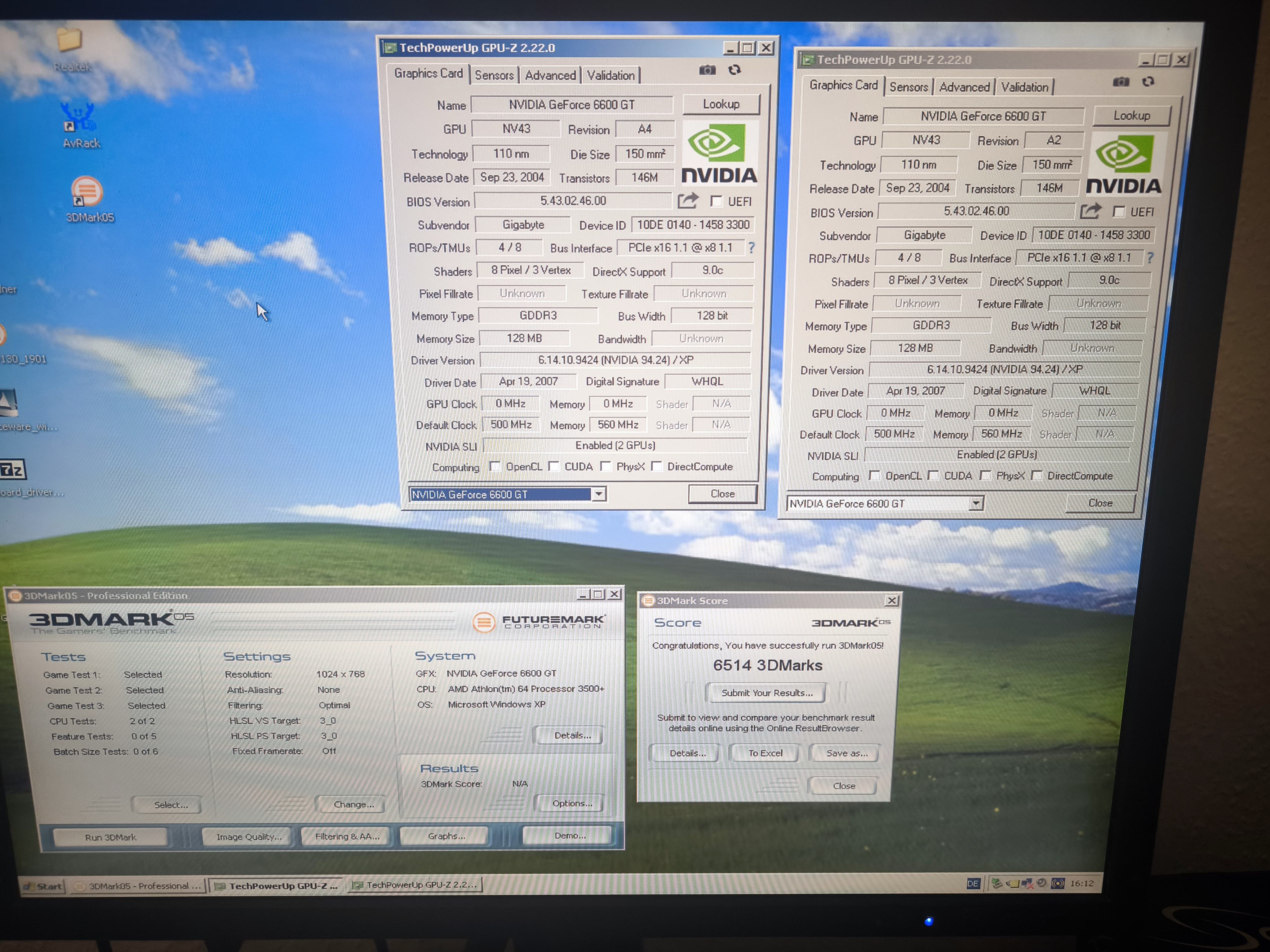

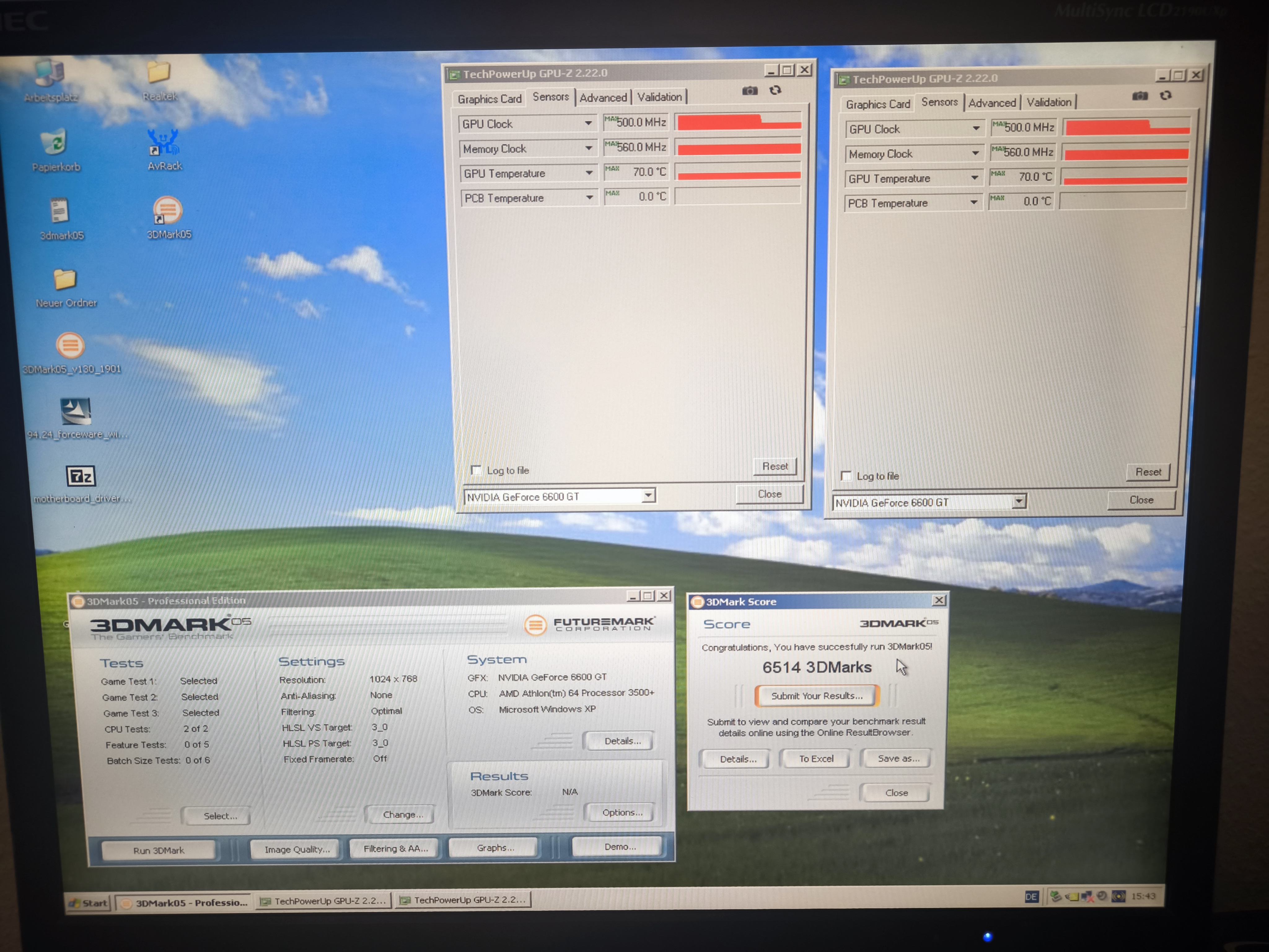

System geht in sli und freezt nicht. Laststabil wenn auch etwas fettig. Es muss halt die Kack GPU fritte sein. Kein matched pair mehr, dafür rennt die gute wieder. Alles in allem war es das wert.
Ich persönlich habe keine Diagnose Möglichkeit gefunden die zweite GPU anzusprechen.
Auch nicht mit meiner funktionierenden.
Sie rennt wieder. Im Captonmantel durch die Nacht :d Rakete Rakete Rakete

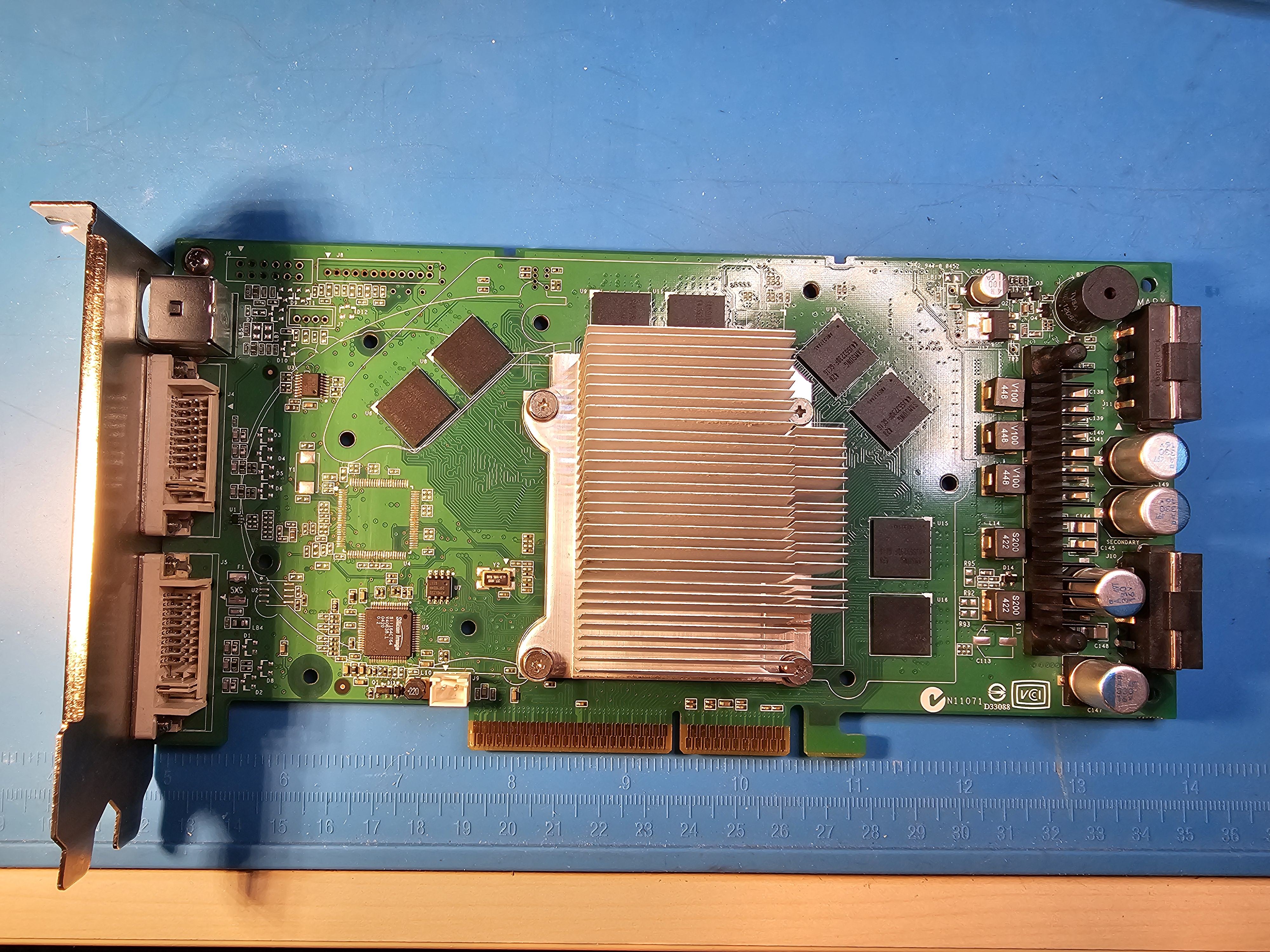

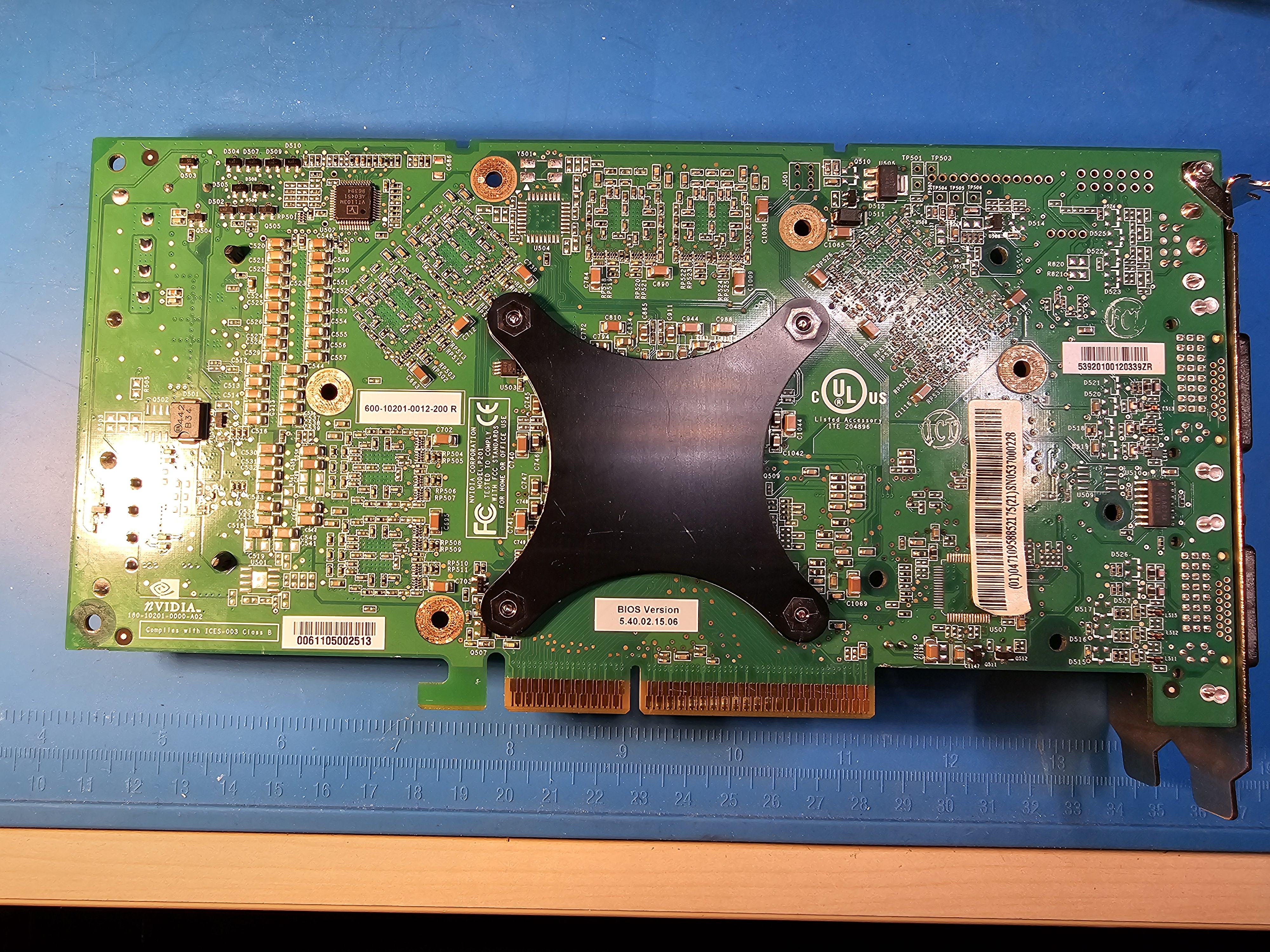

Hmmm war gestern an Ner 6800 Ultra AGP. Ist meine erste Karte aber die mit der geht gar nix mehr. Sehr komisch ist dass sie das Booten des Boards verhindert. Ich kann also auch nicht mit einer Dazugesteckten PCI Karte Booten :(
Ohne die 6800 bootet das Board mit der PCI normal und anderen AGP Karten auch.
Wie oder was kann an einer AGP Karte da Booten verhindern? GPU selbst? Welche Einheit wird am Anfang initialisiert die ggf den ganzen Initialisierungsvorgang aufm Board blockiert?
Eine POST Code Karte ist an der Stelle aufschlussreich. Grundsätzlich kann ein Board den POST verweigern wenn eine Karte nicht korrekt erkannt wird… es reichen teilweise schon abgerissene SMD Caps auf einer Datenleitung vom AGP oder PCIe. Kurzschluss ist auch denkbar, den kann man aber mit Multimeter messen an der ausgebauten Karte messen.
Ah genau Post Card hatte ich auch drin. Die Post Card macht nicht viel und zeigt sofort Code 13.
Kurzschluss auf Spannungseingangsseite hat sie wohl schon mal nicht.
Spannung dahinter die ich messen konnte: ~2V, 3,3V und 1,1xV

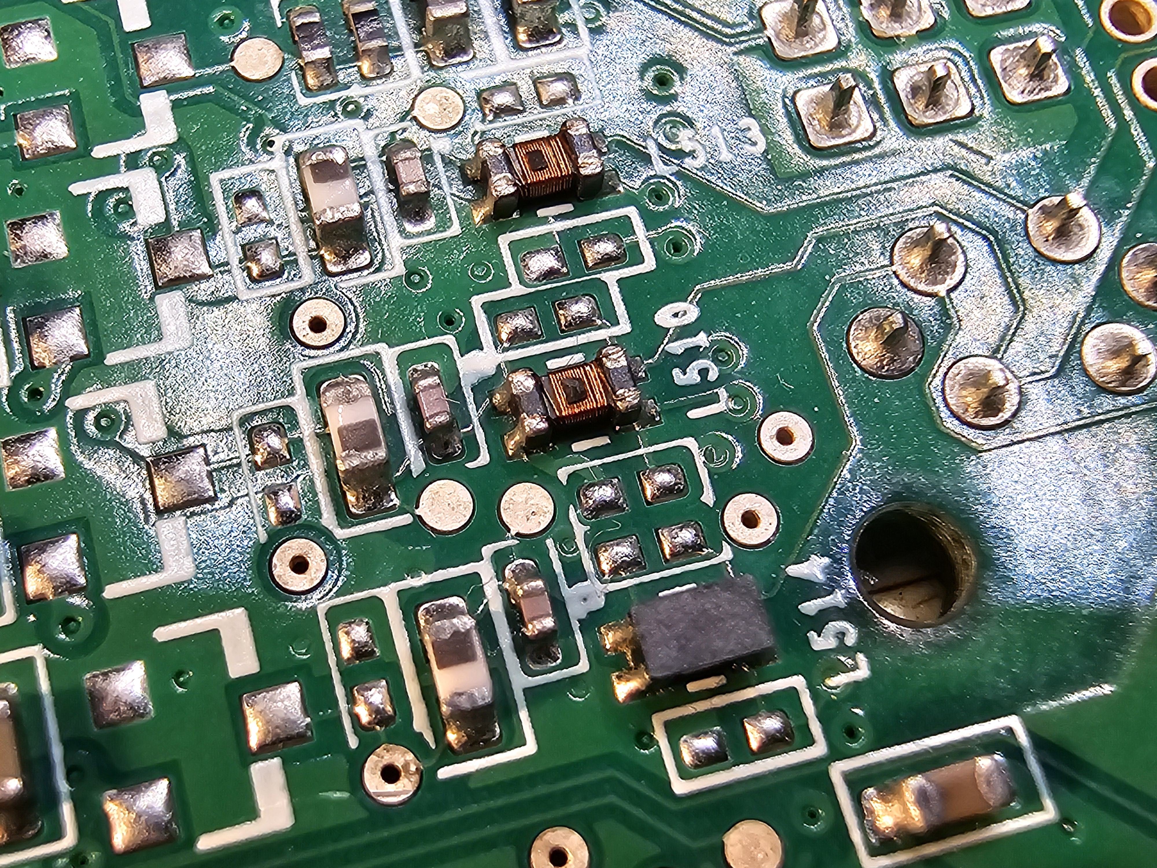

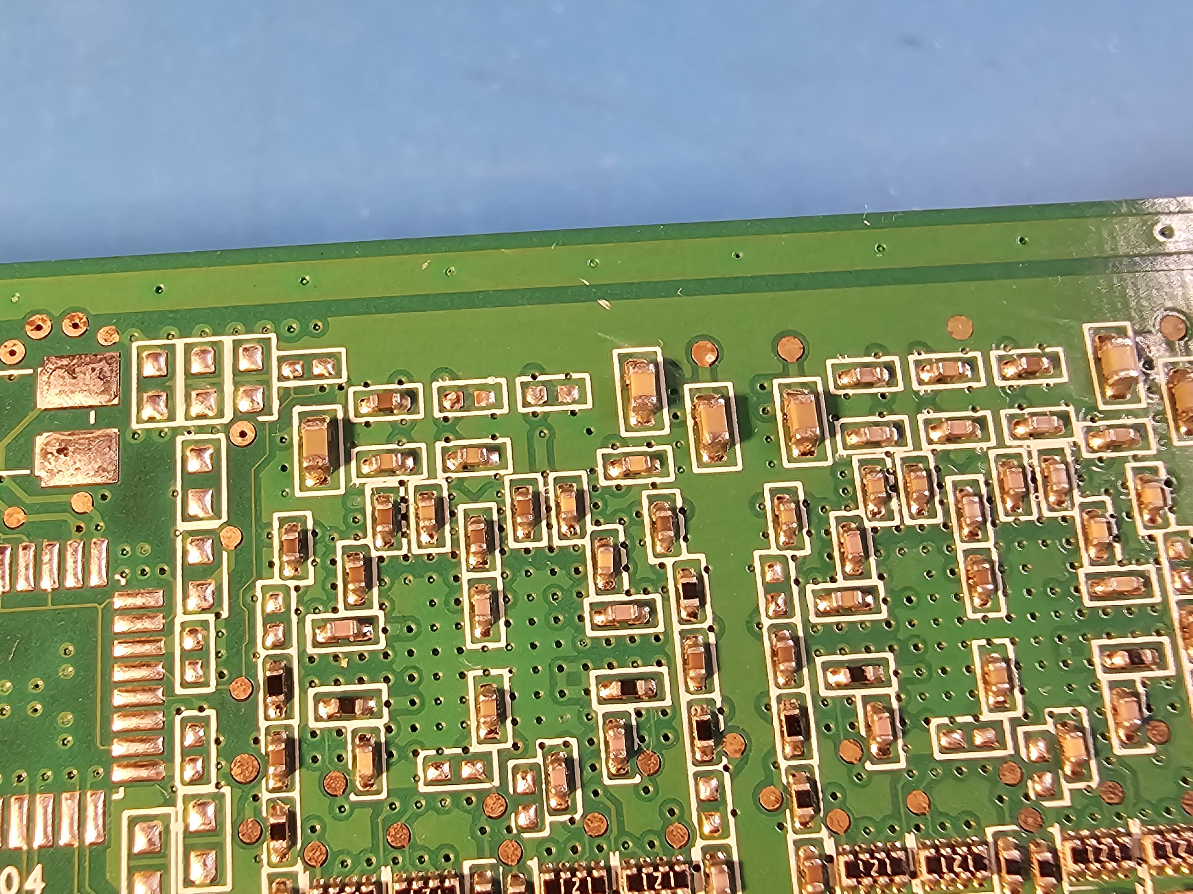

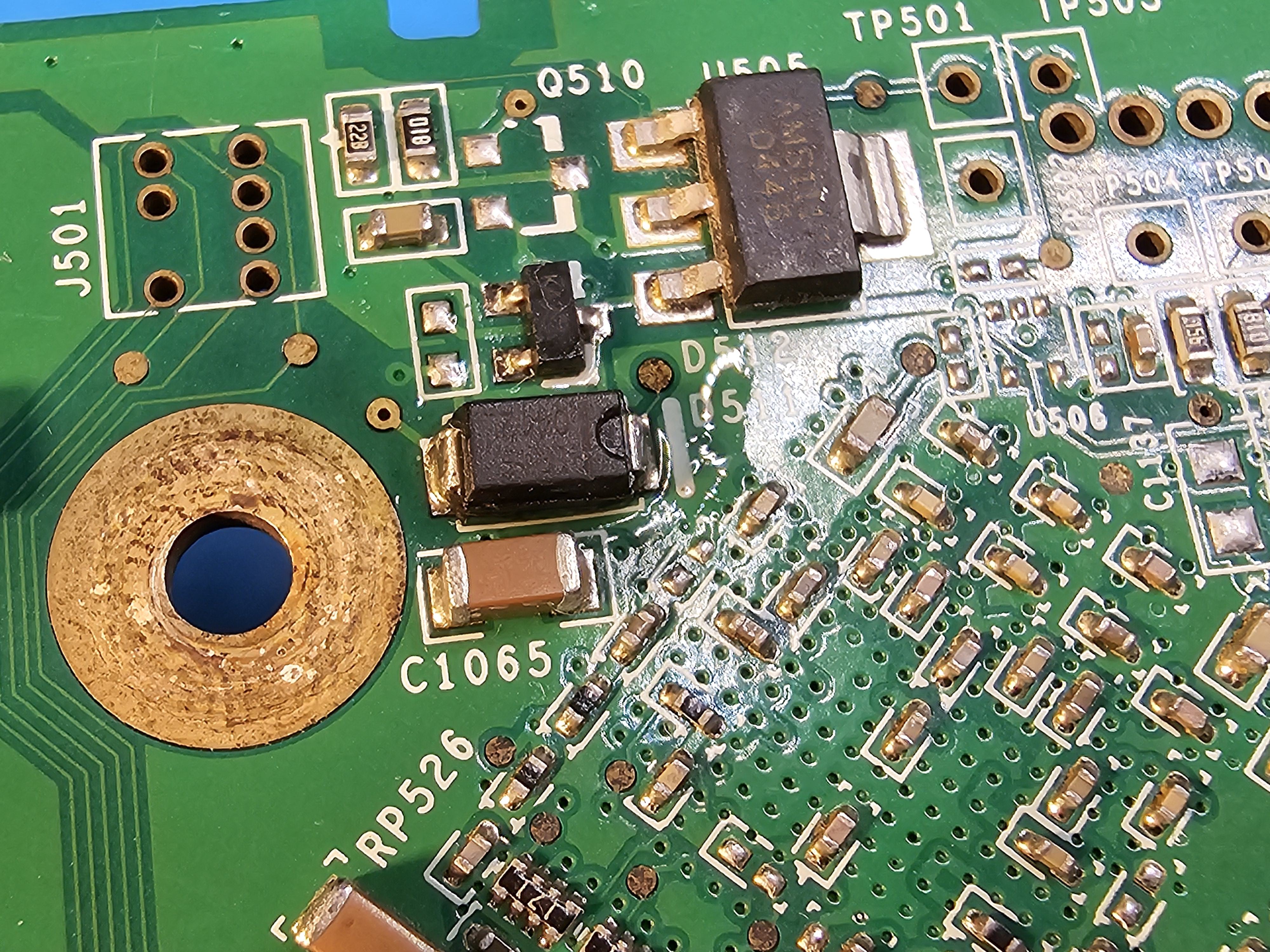

Karte wurde gereinigt mit Kontakt LR. Eine Shotkey Diode auf der Rückseite hat gefehlt die ich von der defekten 6800 GT genommen habe + ein paar wenige Keramik Kondensatoren die ich aber noch nicht aufgelötet habe da i.d.r die Karten meist auch ohne inen Lebenszeichen geben.

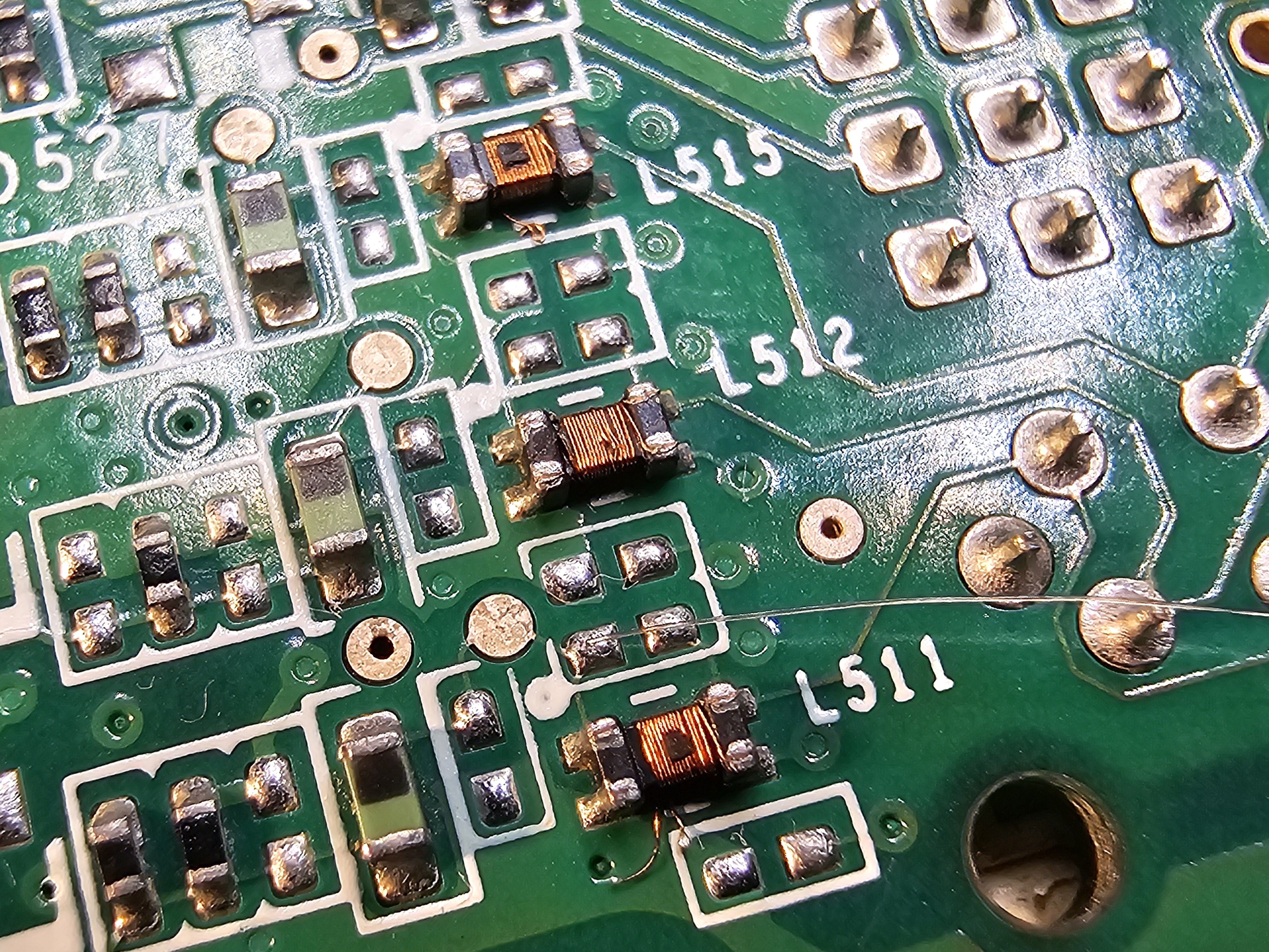

Dazu sind, bis auf eine, alle Koppelspulen befinden beider DVI Ausgängen beschädigt . Sind noch drauf aber der "Deckel" ist abgerissen und man sieht die Spulen. Ein paar Drähte sind abgerissen. Hab dort nur geschaut das keine Kurzschlüsse passieren. Da alle Drähte noch vorhanden sind könnte es sein dass sie sogar repaierbar sind. Ein Anschluss ist aber noch voll intakt und sollte auf DVI wie auch mit DVI zu VGA was ausgeben...nur die Karte kommt eben gar nicht so weit.
Die hat einen Kurzen. Und vermutlich legt die einen Kurzschluss auf die Platine.
Raus damit und Spannungsversorgung der Karte prüfen/instandsetzen.
Könnte das auch nur zwischen AGP und Karte iwo passieren? Wie messt ihr sowas? Referenzkarte zum Vergleich und dann alle AGP Pins gegen Ground auf Durchgang prüfen?
Also 5V und 12V Versorgung haben schon mal keinen kurzen laut Multimeter

Ich messe an der ausgebauten Karte den Widerstand der einzelnen Rails gegen Masse. Und dann ggf. die Widerstände der Komponenten bzw. sekundärseitig an den Spannungswandlern auf der Gpu. Und dann mit einer anderen Karte vergleichen. Wobei die GPU und der Vram immer grob im einstelligen Ohm Bereich liegen. Und die normalen Rails sollten natürlich keinen extrem niedrigen Widerstand (<2-3Ohm) zu GND haben, dann ist dort was faul. Abgerissene Kerkos sind nie gut, die würde ich als erstes mal nachrüsten und ggf. offensichtlich kaputtes tauschen.
Verhält sich das Board mit/ohne die GPU unterschiedlich was den POST Code angeht?
Yep ohne die AGP Karte oder Ner anderen bootet es normal. Sobald die kaputte 6800 drin ist geht nichts mehr:/

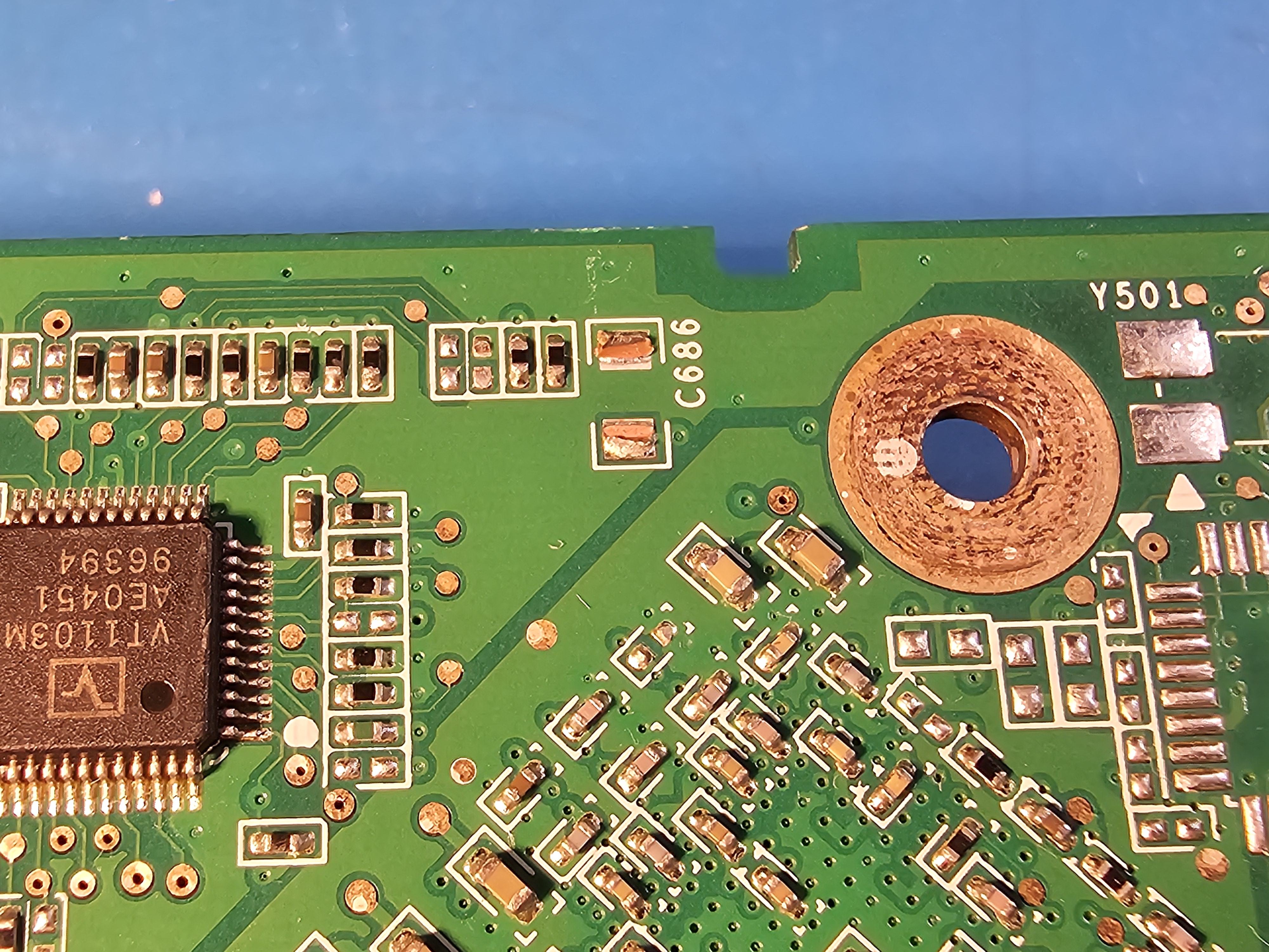

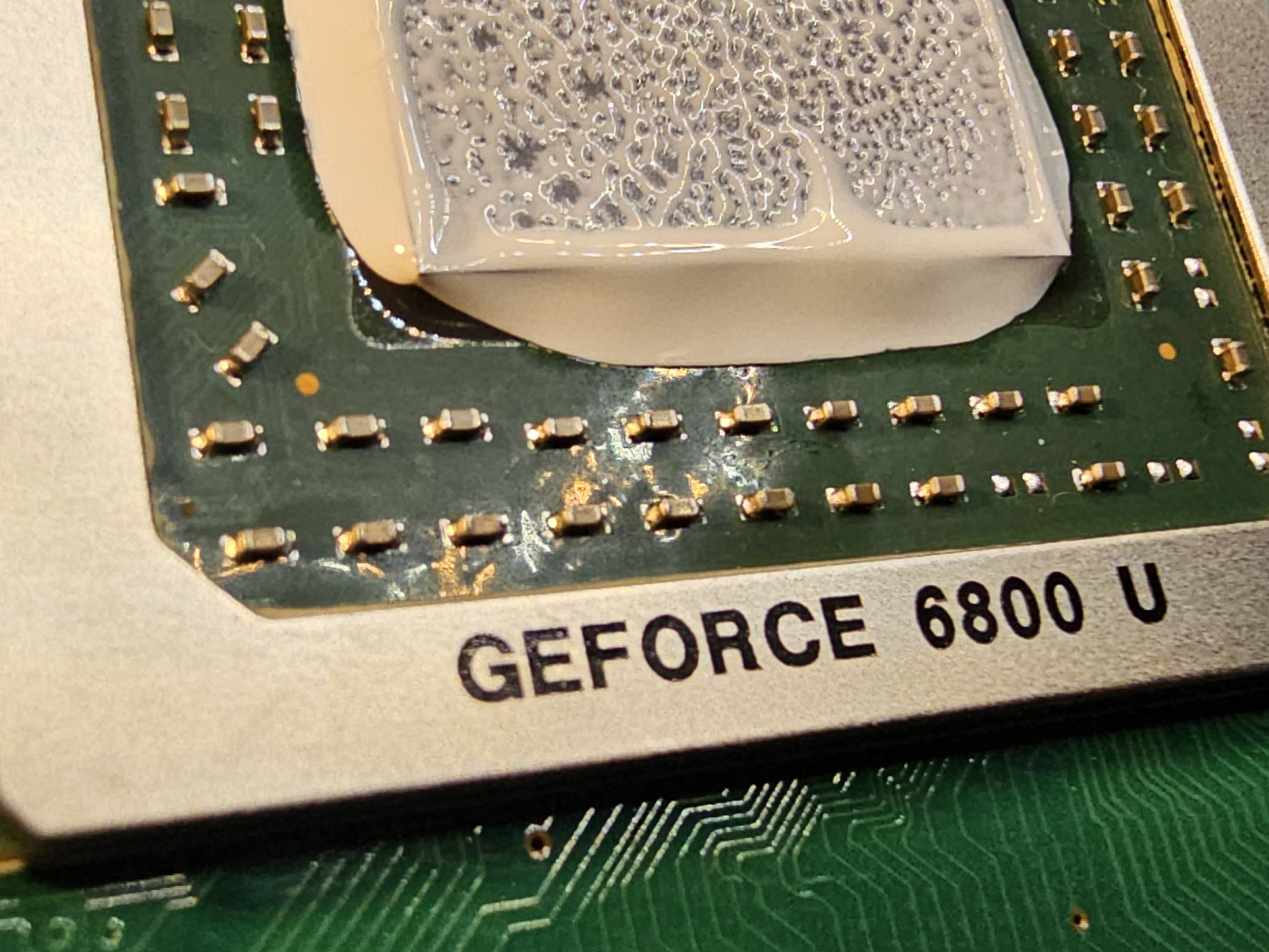

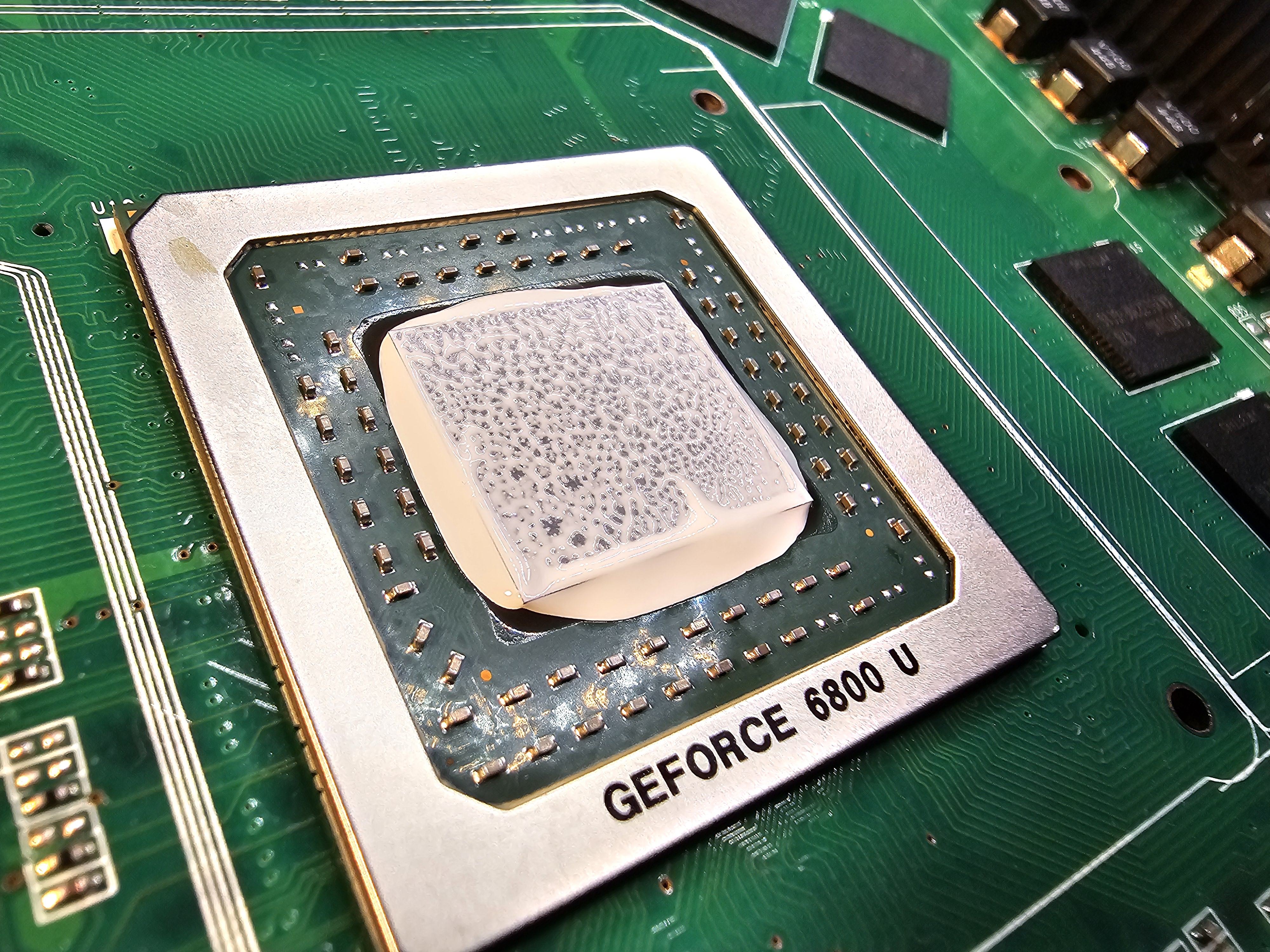

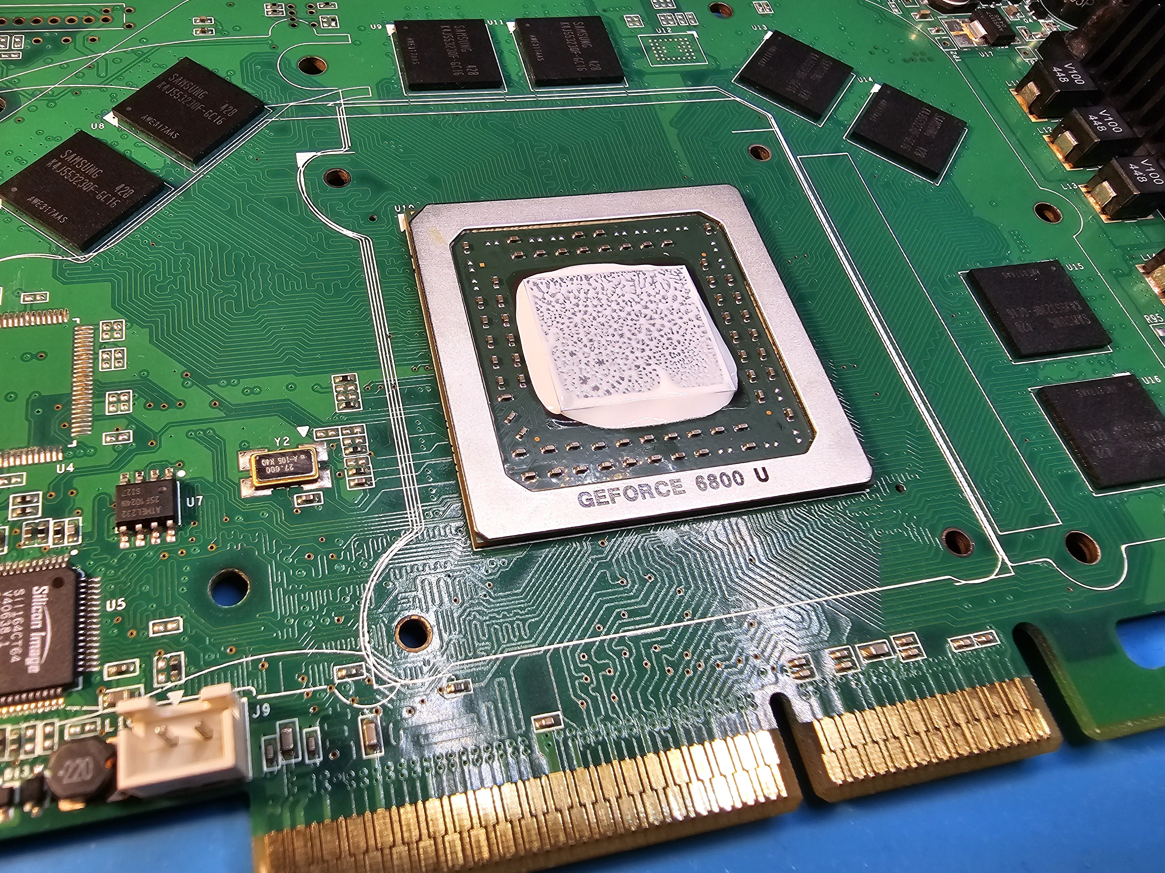

Hab gerade mal nochmal den Kühler runter genommen... Gefällt mir gar nicht. Der PCB des Chips hat 2 Wölbungen...sieht aber nicht nach Reflow aus... Da hätte ich Flussmittelspuren und ne Bräunung erwartet.
Das schaut wirklich nicht gut aus
Sie verhindert das booten des Boards, du siehst diesen (weiteren) Defekt und fragst ob es was anderes sein kann ? Ich behaupte man muss nun leider der Realität ins Auge sehen das die mehr Arbeit erfordert.
Schade um die 68U aber ich würde meinen die braucht einen neuen Core 🤷

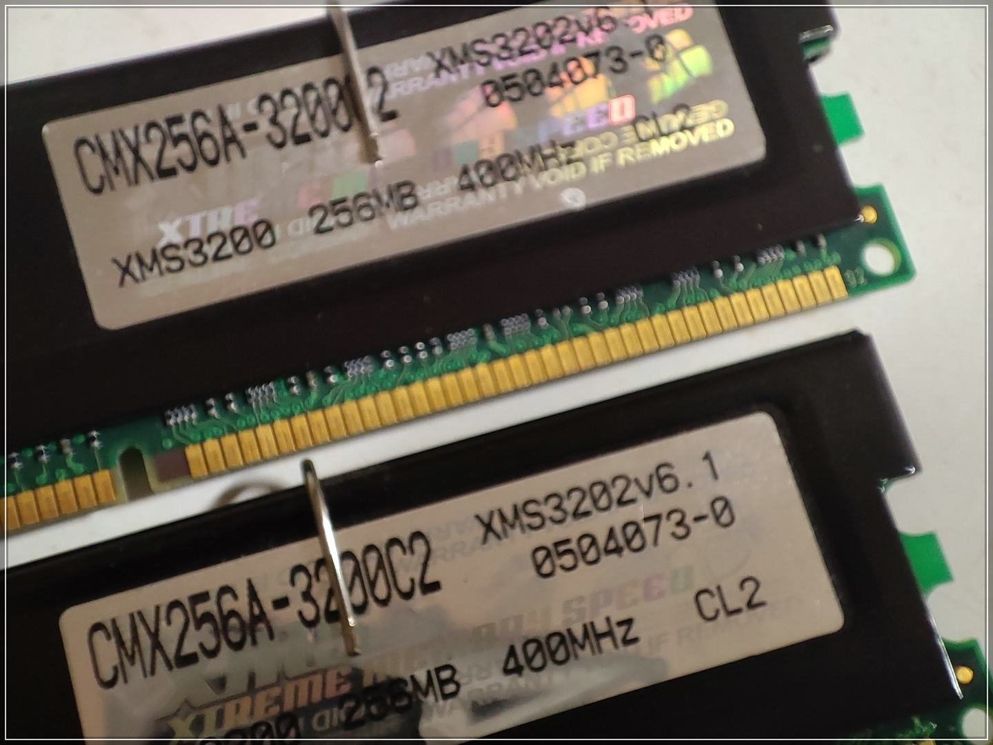

Der RAM waren auch 2x 256MB LowLatency von Corsair, oder?
