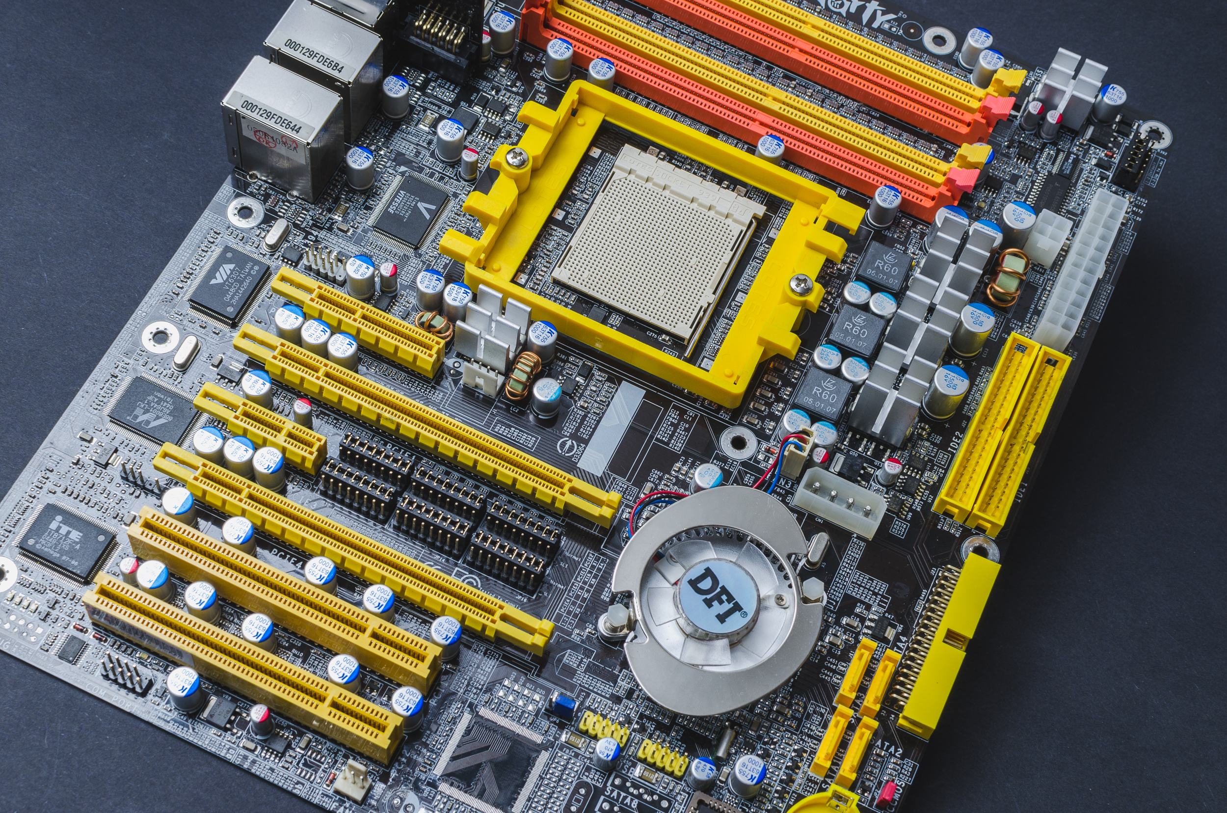

Rückfrage zum Recap eines DFI NF4 Ultra-D bzw. den 100yF/25V Elkos.
Beziehe mich auf folgenden Post: https://www.hardwareluxx.de/community/threads/nostalgiedeluxx-bastelthread.1224414/post-29542871

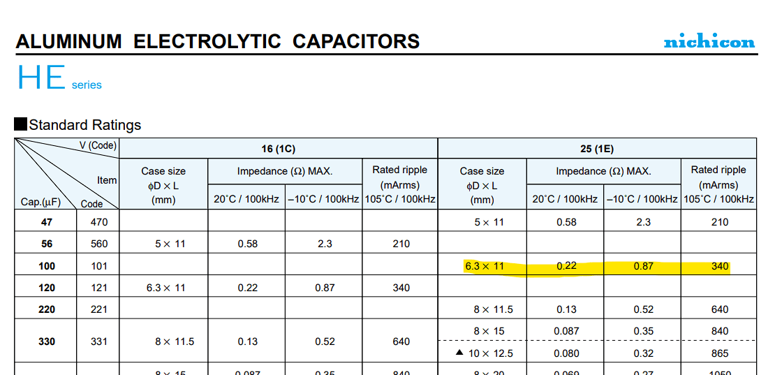

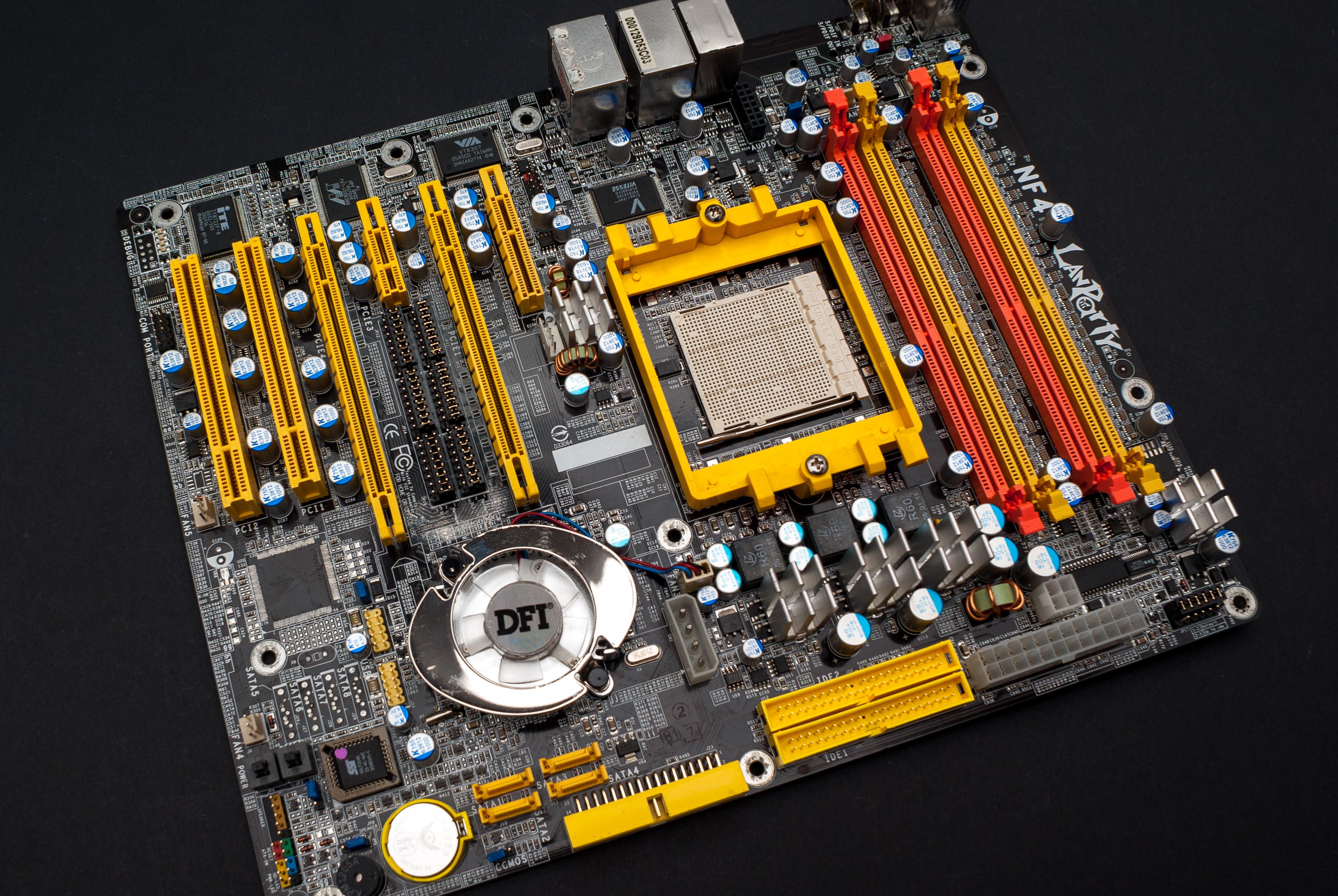

Mein Board hat bei den 100/25ern Nichion HE(M) stehen. Ich habe alle 17 gemessen mit 60-85 ESR. Das hat mich stutzig gemacht, weil als Ersatz Polys mit 35 ESR drinstehen.
Jetzt hab ich die HEs mal nachgeguckt. Sehe ich das richtig, dass die eigentlich einen ESR von 22mOhm bei 20°C und 100kHz haben sollten?!
Ich habe nämlich noch ein paar Polys von einem Spenderboard runtergezogen und die 100/16er würden passend bei 16-18 ESR liegen, die würde ich gerne verwenden... Bitte einmal absegnen.
Das DFI Ultra-D kann man ja zum pseudo-Venus (Full Poly Mod) machen, das müsste die Polys folglich aushalten.
Ah stimmt, mein Fehler, hab ich in der Eile übersehen.
Was wiederum die Frage aufwirft, wieso 100/16er Polys mit 35 ESR in der Recap-Liste stehen - außer "wir wissen dass es funktioniert" bzw. "es war beim Venus genauso bestückt". Dann könnte ich meine Polys auch probieren.
Außerdem passt das mit den Nichicon HE immer noch nicht so recht zusammen. 220mOhm laut Datenblatt und jetzt gemessen nur noch 60 bis 85, während die Kapazität bei exakt 100yF steht? Ich weiß ja nicht. Aber es müsste das richtige Datenblatt sein.
An welchen Schaltungen stehen denn die Elkos? Audio-Kanäle und Pufferschaltkreise für einzelne IC's, die an den Primärspannungen des Netzteils hängen? Dann würd ich mal behaupten, ist der ESR völlig wurst.
Ich habe die DFI NF4 boards zu Venus bestückt. Meiner Meinung nach gibt es dann zwei Möglichkeiten:
Rot/Blau oder ganz Blau. Bisher noch keine Probleme gehabt. Normal würde ich sowas an anderen Boards nicht machen. Da es einen Segen von Oben gab, habe ich das durchgezogen.
Leider genau das - ESR und Ripple deuten ja schon fast in den General Purpose Bereich hinein.
Aber auch wirklich nur fast. Das ist eigentlich gerade mal das leicht erhöhte Low-ESR Mittelfeld.
This, siehe:
die Venus-Mod Listen habe ich damals für alle drei Bretter erstellt (Ultra-D, SLI-DR und Expert) und sind inzwischen zigfach im Einsatz ohne ein einziges Problem. Die DFI NF4 sind eine der wenigen Boards, wo du solche Späße machen kannst, eben weil DFI durch das original (Expert-)Venus dafür bereits den Weg geebnet hat.
Die einzige Revision der Liste, die es mal gab, betrifft die 6,3V / 1000µF der RAM Versorgung, die ich auf die 16V Variante upgegradet habe. Stellte sich heraus, dass DFI das damals ebenfalls gemacht hat und dort später auf den Boards 16V mit geringerem ESR verbaut hat, weil das scheinbar einen Hauch besser funktioniert hat in extremen RAM OC Konstellationen. Die Stelle verträgt das also und die RNL sorgen an der Stelle nochmal für etwa 5-10% weniger Restwelligkeit in der RAM Spannung – ist nicht viel aber manchmal halt vielleicht doch das Zünglein an der Waage ;)

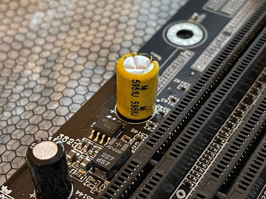

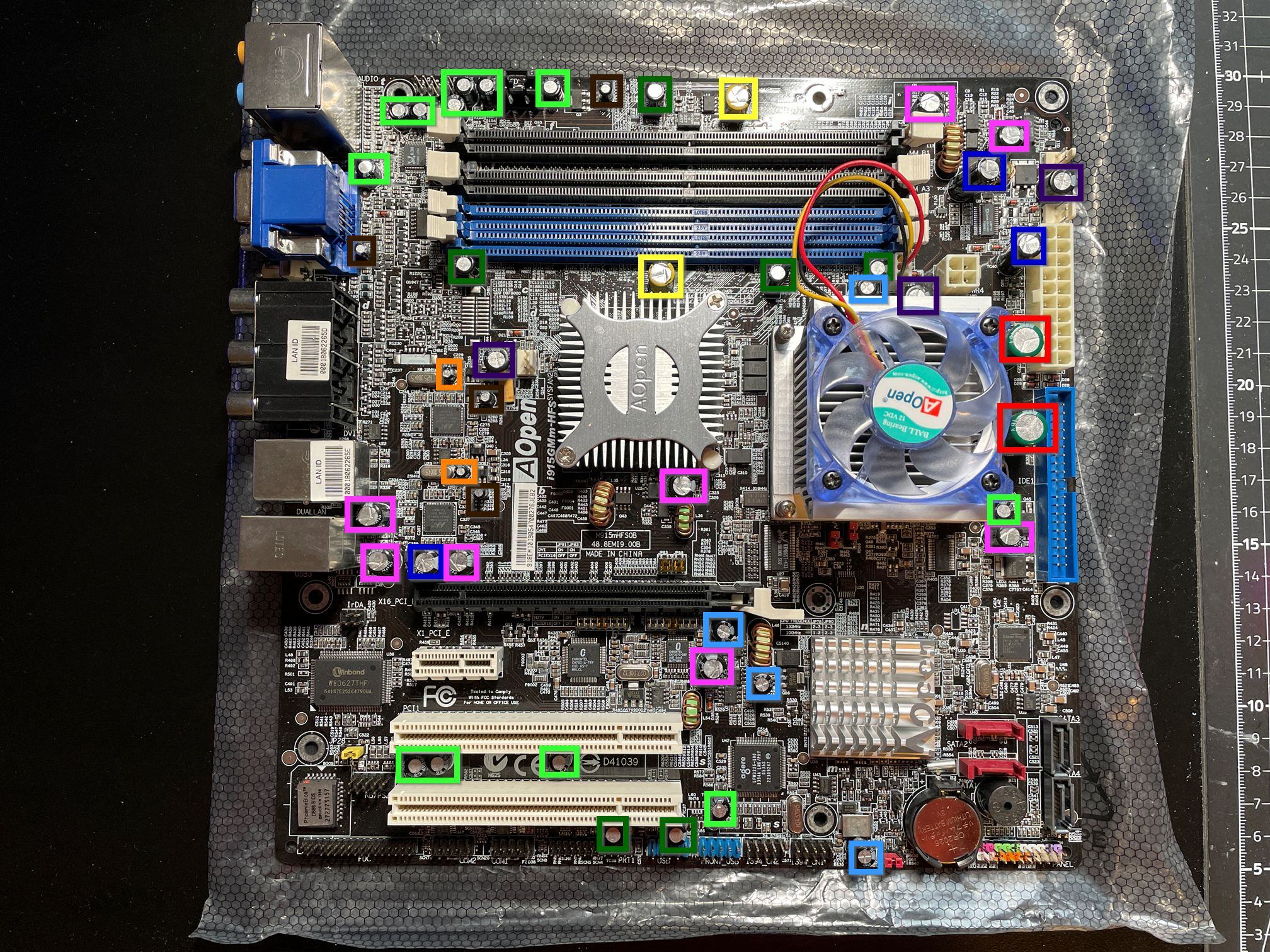

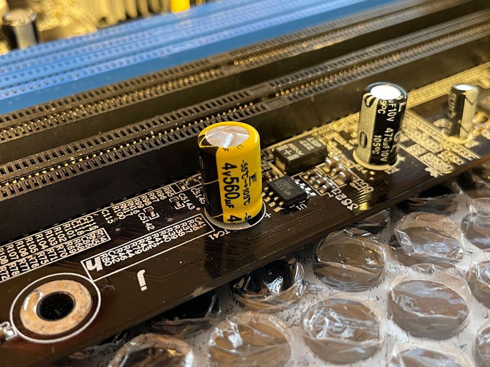

AOpen i915GMn-HFS
Hier würde ich gerne ohne Vorschlag starten, einfach um sicher zu gehen.
FarbeMengeHersteller / AufdruckSpannungKapazitätDurchmesserHöheLeiterabstand
Rot2KZE (M)105°C 4(7) DJ16 V1200 µF10 mm24 mm5 mm
Gelb2M 5951U 55-105°C4 V560 µF8,3 mm12 mm3,5 mm
Blau3Rubycon MBZ T0506 105°C PET16 V1000 µF8,3 mm21,5 mm3,5 mm
Pink8Rubycon YXG A0522 105°C PET6,3 V1000 µF8 mm12 mm3,5 mm
Lila3G-Luxon SM 105°C 537B(M)16 V470 µF8,3 mm12 mm3,5 mm
Grün6GL 105°C10 V470 µF6,5 mm11,5 mm2,5 mm
Hellblau4G-Luxon SM 105°C 518B(M)16 V220 µF6,5 mm11,5 mm2,5 mm
Hellgrün12G-Luxon SX 105°C 510D(M)16 V100 µF6 mm8 mm2,5 mm
Braun4G-Luxon SX 105°C 1097(M)16 V10 µF4 mm7,5 mm2 mm
Orange2GL 105°C10V33 µF4 mm6 mm2 mm
Vielen Dank für eure Unterstützung! :)

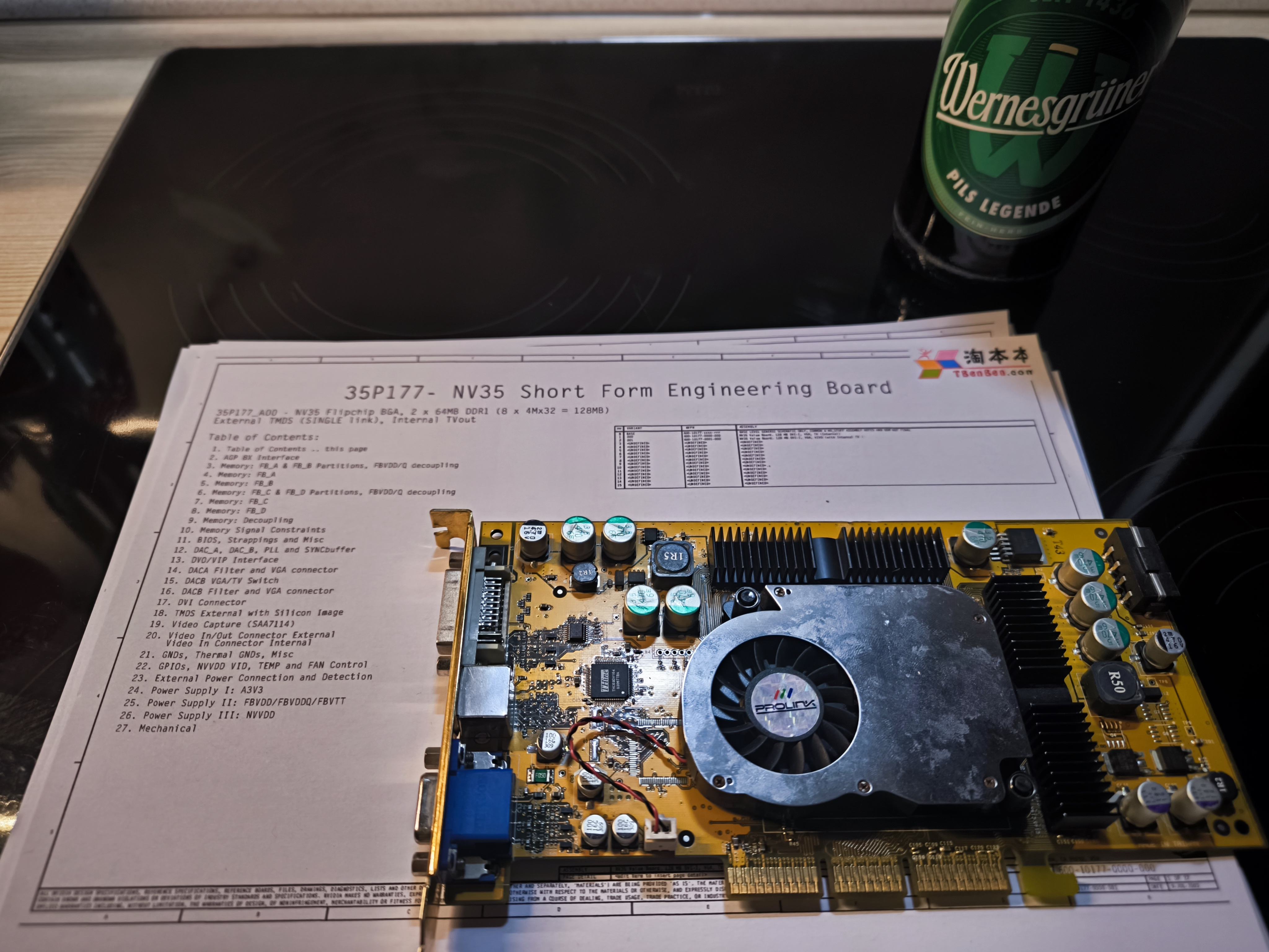

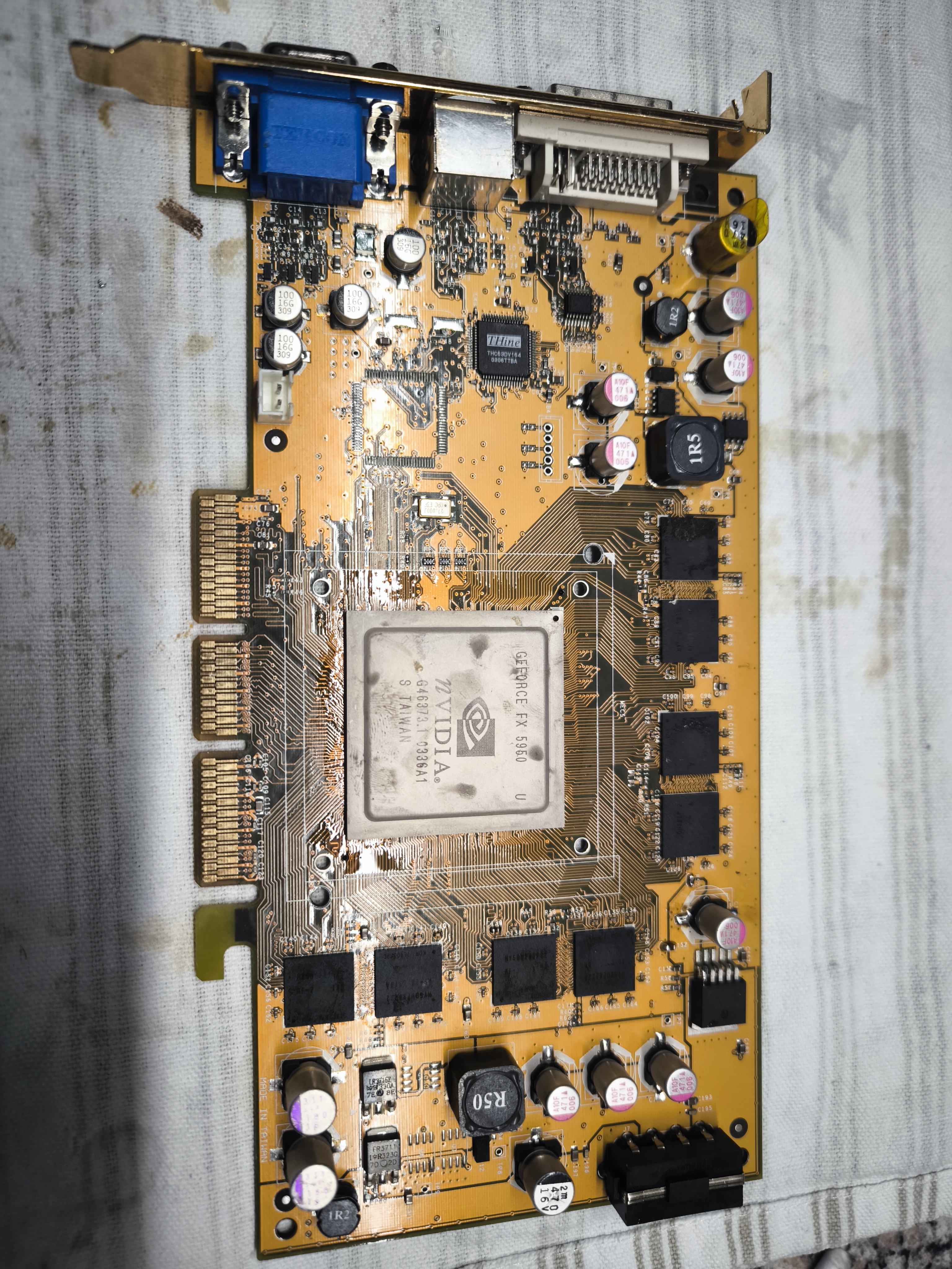

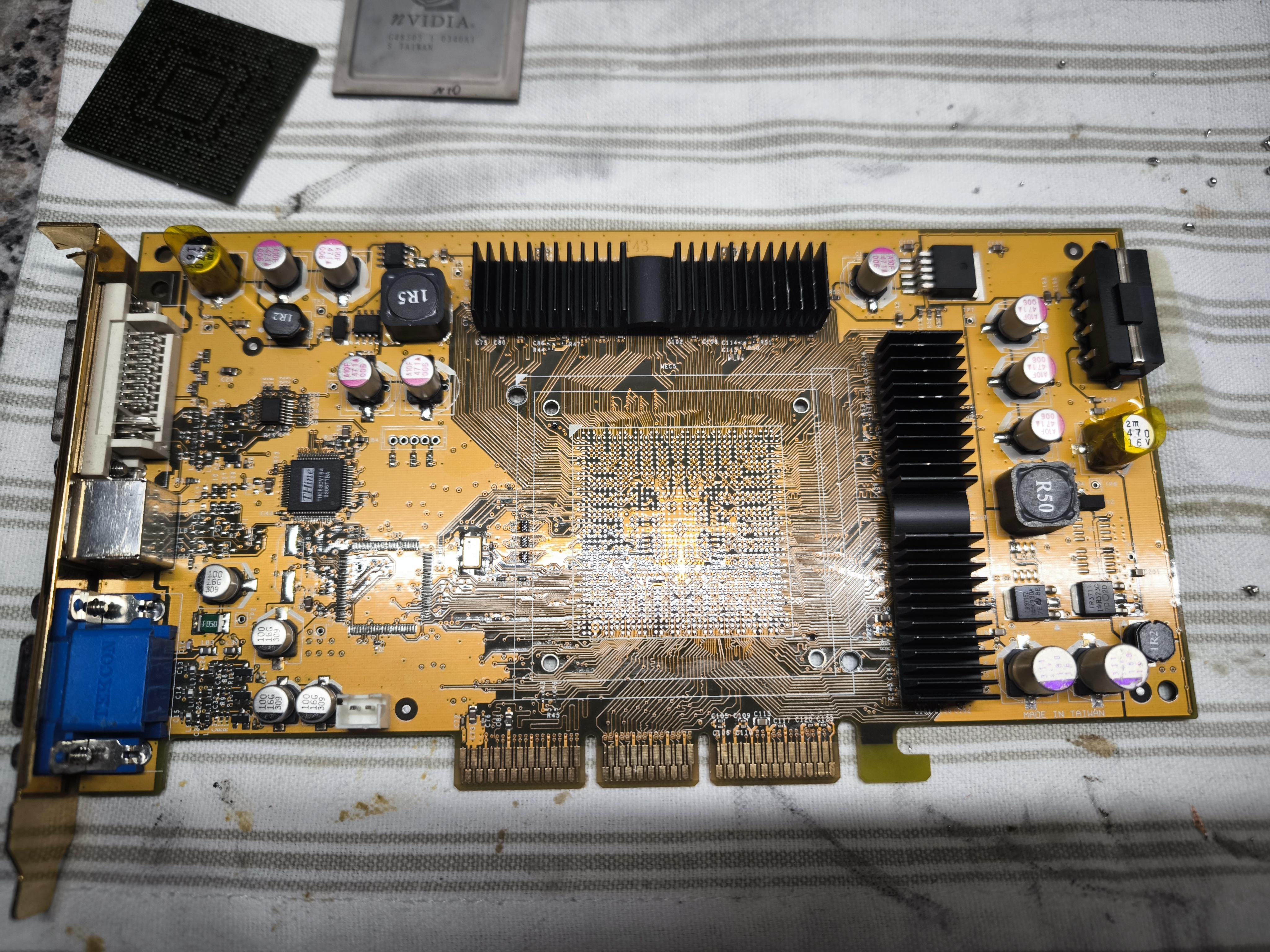

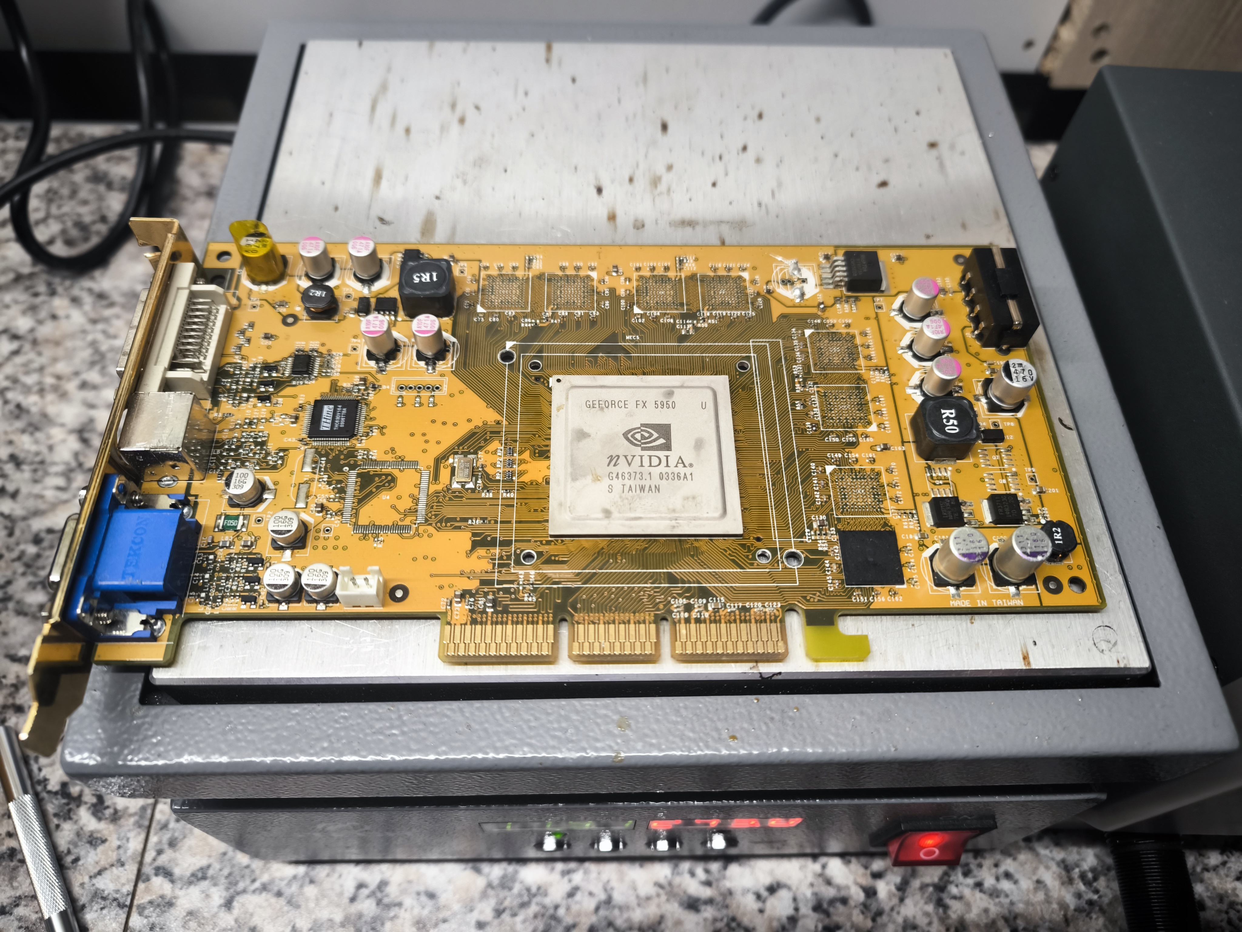

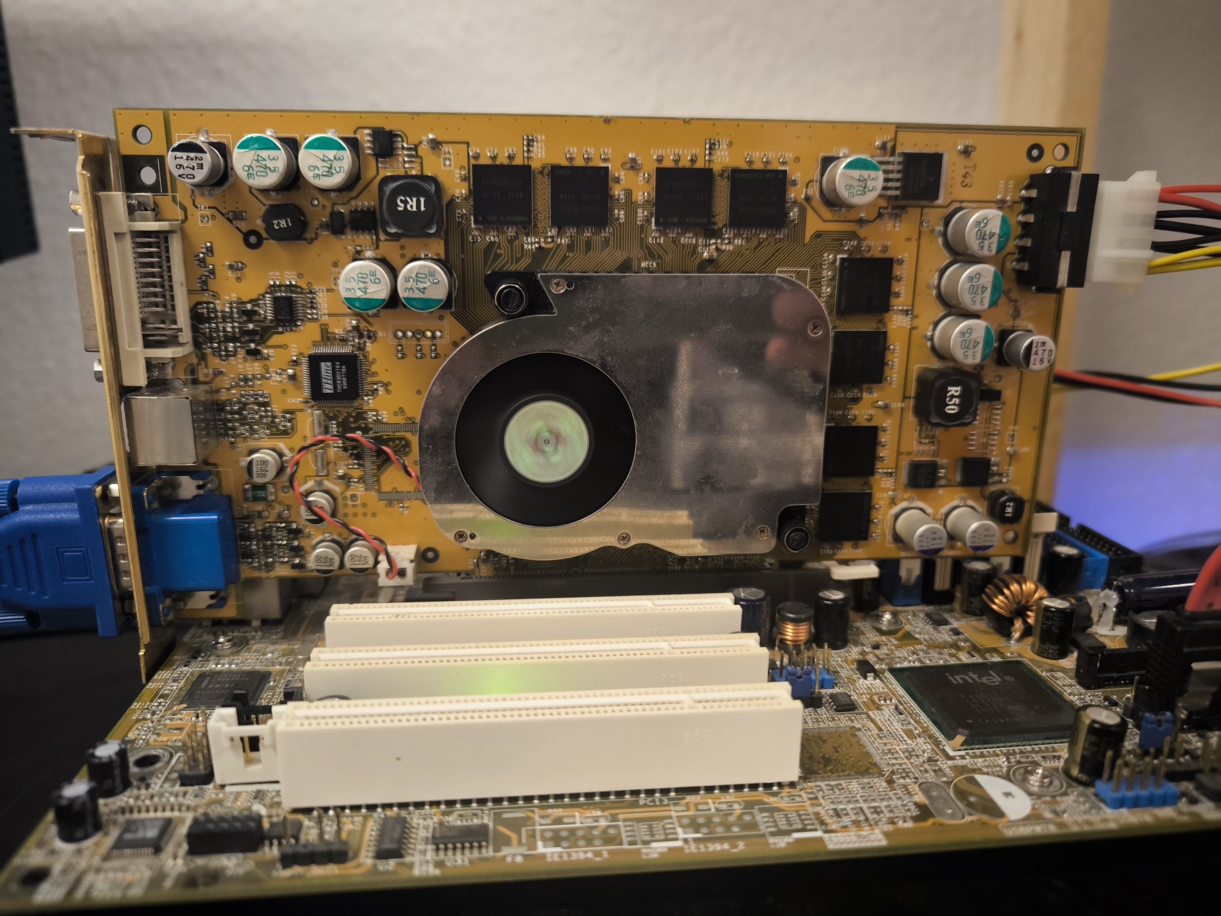

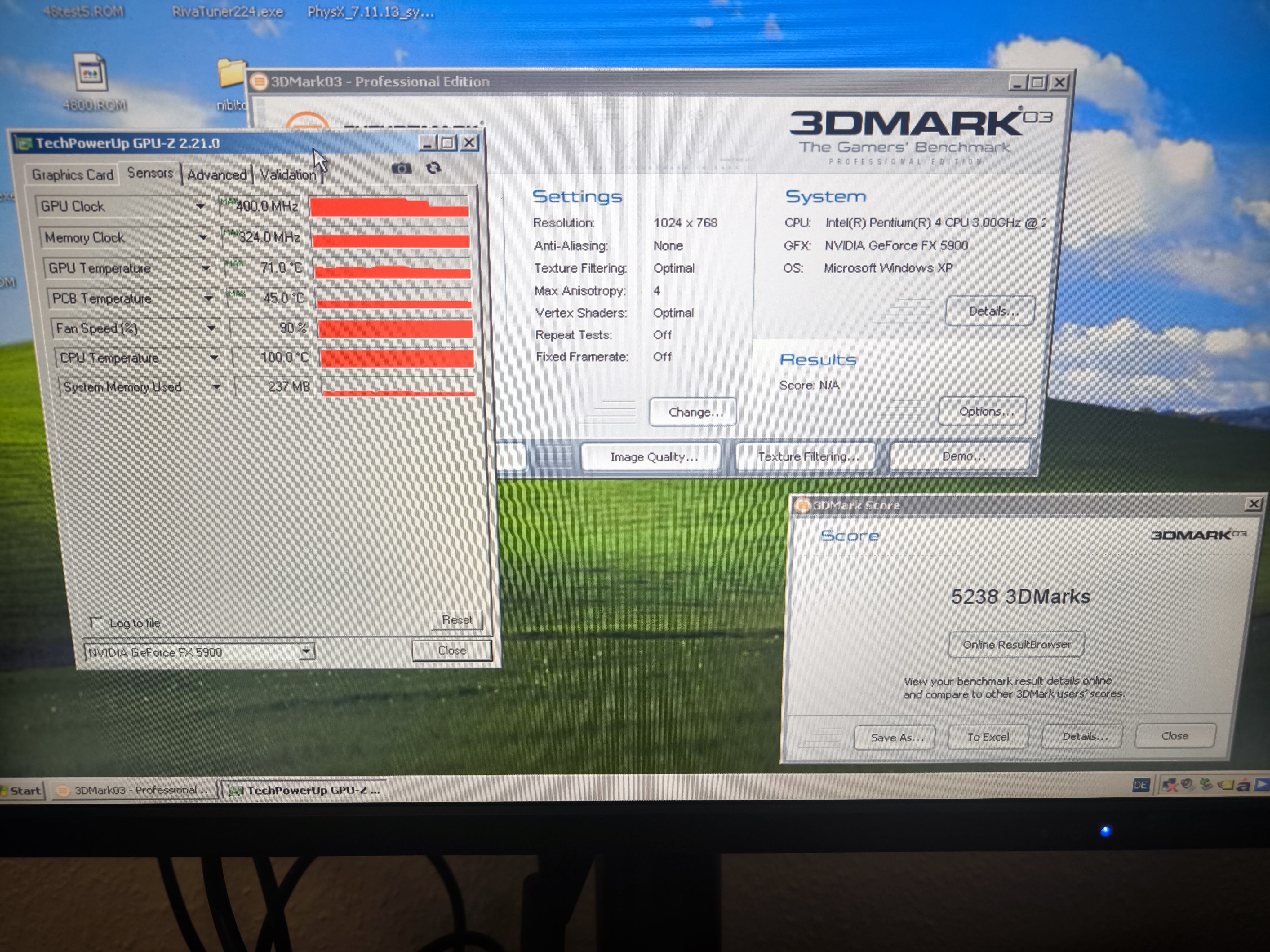

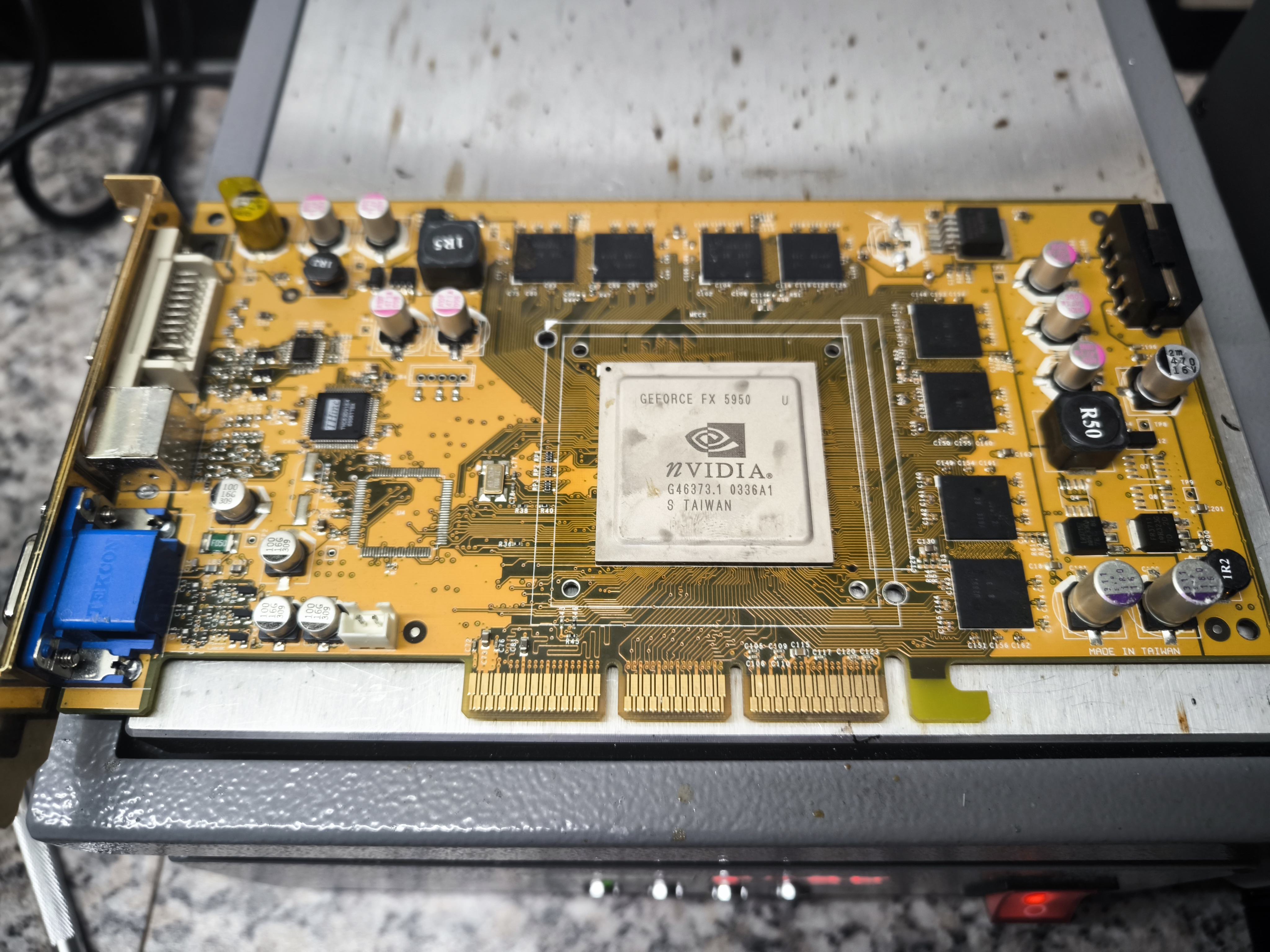

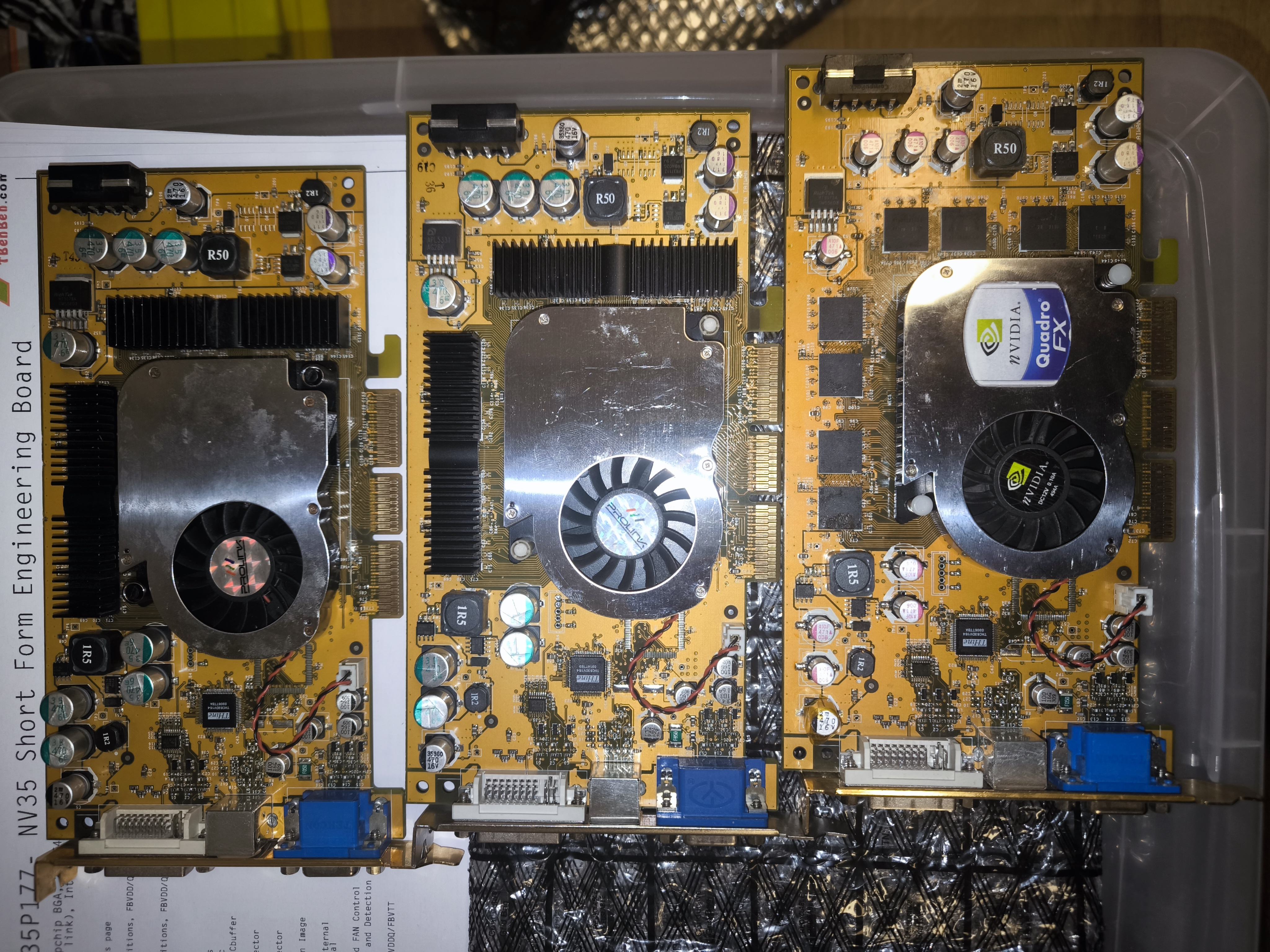

Pixelview/Prolink Gfx 5900(le)
Bei der ersten karte, waren Fehler auf allen Speicherbänken. Das deutet mit unter auf eine Defekte GPU hin. Diese gewechselt gegen einen nv35u Core und die Karte brachte wieder fehlerfreies Bild. Nichts weltbewegendes. Das lief so smooth. Ich war sehr positiv überrascht.

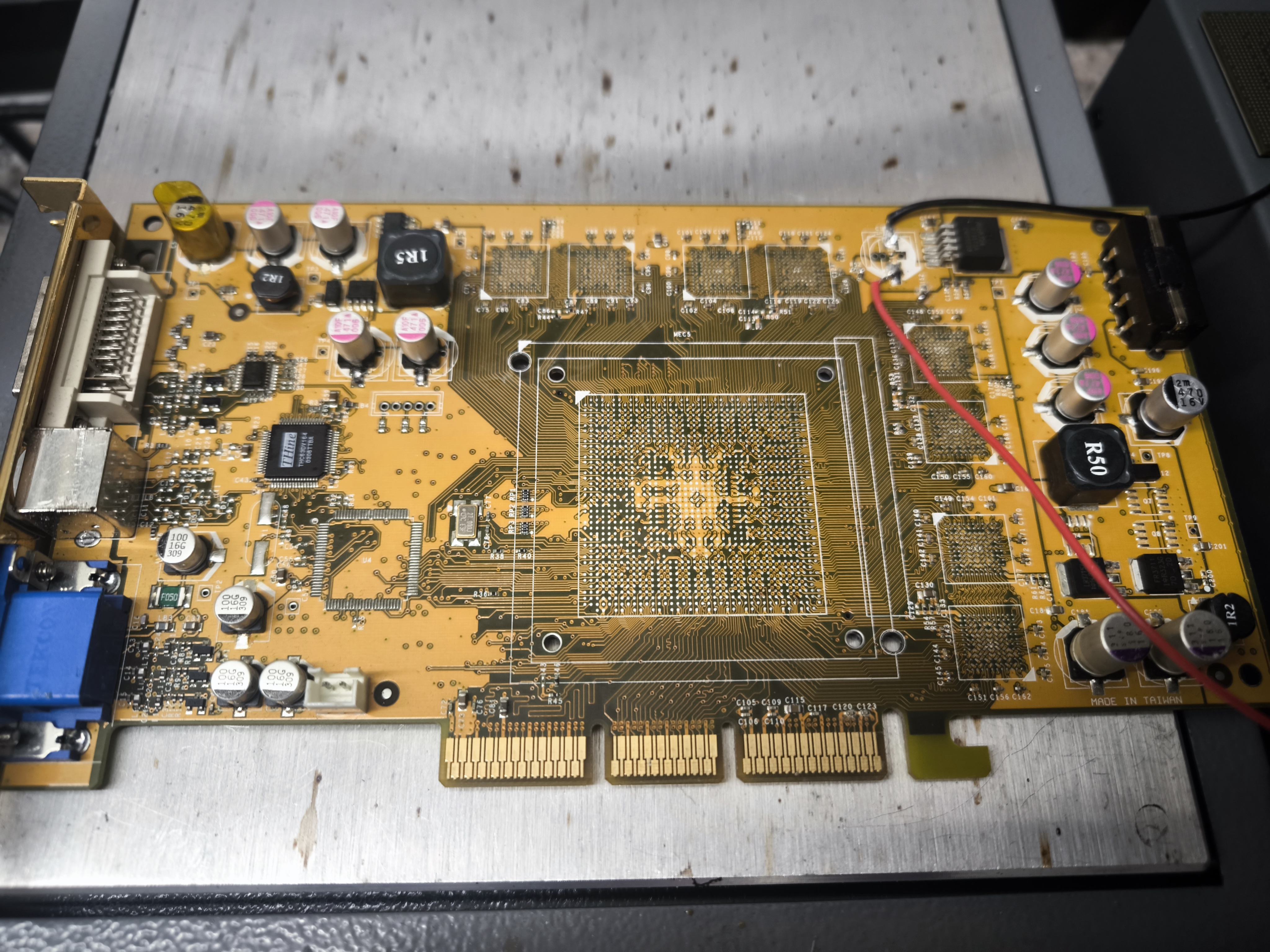

Part 2 gleiche Karte aber nicht die selbe, gestaltete sich etwas schwieriger.
Völlig gestörtes Bild. Dachte ich mir, GPU wechsel. Beim löten schon diesen eckligen ranzigen fischgeruch wahrgenommen. Das sind die 470uf 6v in grün. Der Elko Gott kennt die genaue Serie.
Gpu runter elkos runter. Nv38u drauf. Polys drauf. (Diese waren keine gute Wahl)
Karte brachte das gleiche gestörte Bild. Der große Transistor oben rechts, feuerheis. Zum Glück kursieren die schematics. Fbvtt läuft short. Ein resistorarray 510ohm Kanal C1 war Asche. Entlötet weil offensichtlich defekt. Das war's nicht. Ferner beteiligt, sku (GPU) , RAM decoupling (Puffer und Filter kerkos RAM) RAM termination (endwiderstände für die RAM Signale).
Trölfmillionen SMD Bauteile.
Labornetzteil auf fbvtt 1,4v knapp 7A.
Nichts wird heiß. Nix knallt oder glimmt.
Ein Joe clever großes trinkpäckchen alcohol über die Karte verteilt. Nix verdampft. Klassisch kurwa. Direkt an der rail alles weggelötet.
Auf RAM bank A B 6 kerkos abgelötet die nicht kaputt waren aber iwie komisch. Einer kam als Puzzle ab. Fbvtt im megaohm Bereich ohne GPU und RAM. GPU das dritte Mal reballt, RAM reballt. Alles verlötet. Karte geht an bringt Bild. Treiberinstallation geht. Man kann auch benchen. Aber die polys werden heiß. Werde wohl paar gemütliche plv's opfern müssen. Und die SMD gp elkos wie vom elkos Gott identifiziert, ebenfalls austauschen. Karte hat ja mittlerweile Farbe bekommen nach den ganzen Stunden preheat.
Nachwort:
Ob es das wert ist. Nein ist es nicht. Außer man lebt und liebt diesen Quatsch.
To do. Kerkos vllt 8 stk. Polys und elkos 10stk in Summe.
Kosten Karte vor anno BIP. 30-50€. Kosten GPU 20-25€. Zeit Arbeitsleistung Equipment. Da wirds garstig. Da sind gänzlich unwirtschaftlich unterwegs. Da musst du derbe Bock drauf haben. Würde mich auch nicht wundern, wenn mein alter Ego vor 10 Jahren den short da selber eingelötet hat mit windigem kerko eines Spenders. Wie dem auch sei. Pixelview Prolink
2x als 5900. Einmal mit nv35u Core second hand und einmal mit "nos" nv38u. Auch hier nochmal vielen lieben Dank an @WMDK und @Masterchief79 für das Wissen im Bereich elkos polys und die Akquise nv38 nos Core.

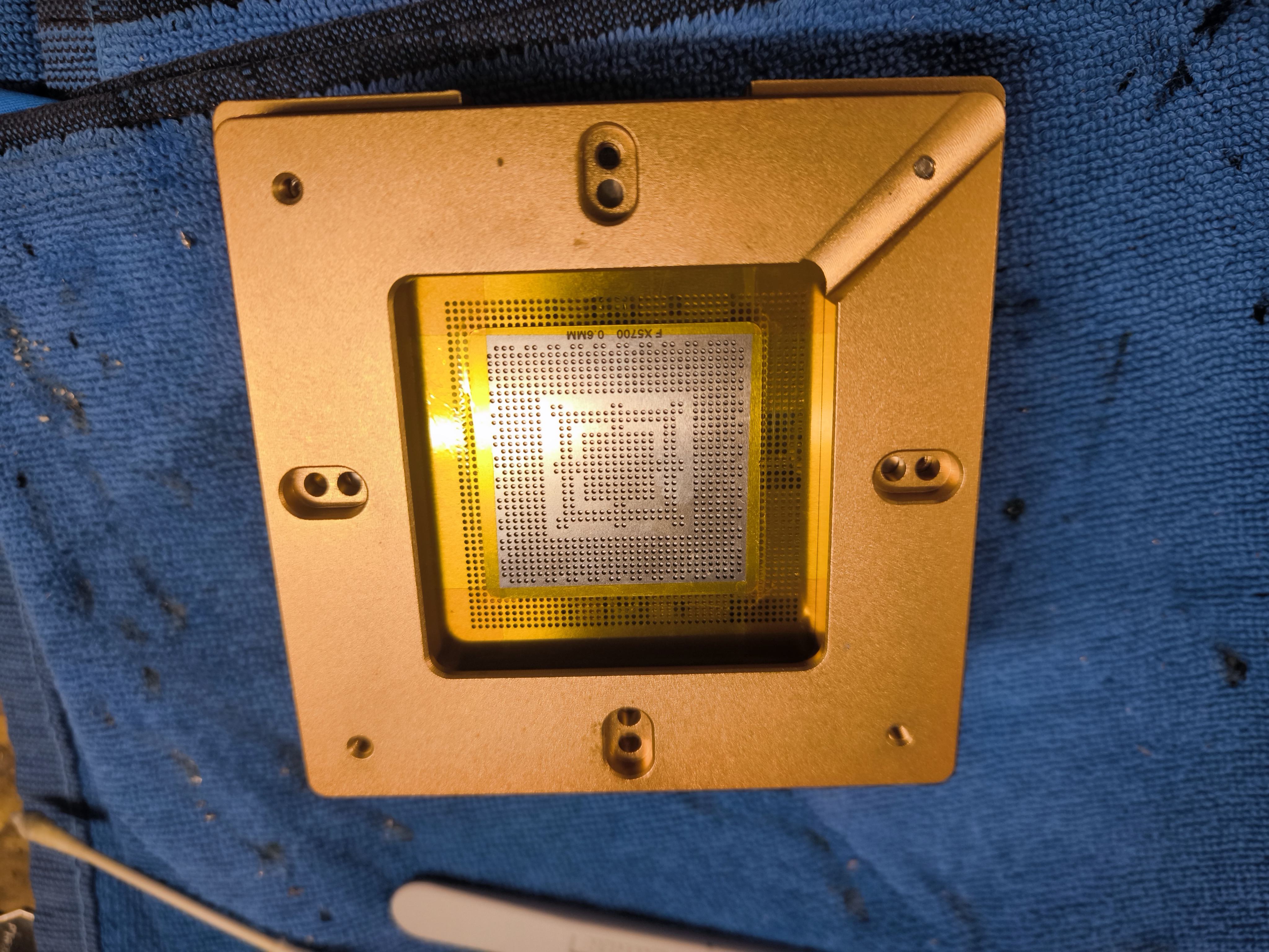

Iwann will ich das auch machen^^. Mitm Reballen weiß ich noch nicht so recht. Habe zwar Schablonen bestellt aber naja... Da wird man auch nicht alle bei haben. Aber ggf passen ja welche fast. Am besten iwelchen Default Schablone ohne Auslassungen habe ich mir gedacht. Ggf drucke ich welche mitm 3d Drucker falls der so genau drucken kann. Die Idee wäre dann eine Lötpaste draufzusreichen in der Hoffnung dass die Paste mehr am PCB des Chips hält als an der Schablone und dann mit Heißluft reballen. Da wo keine Lörpads sind dürfte es ja keinen halt finden. Ggf muss man es aber mühseligen dann an den Stellen mit einer Spritze oder so zuvor absaugen damit es beim Schmelzen nicht einfach wegerollt zu nem anderen Lötpunkt....
Bei Metallschablonen könnte man vermutlich auch einfach mit Heißluft draufhalten
Aber gerne eure Aktion bei Reflow löten usw posten... Inspiriere mich daran 👍😊

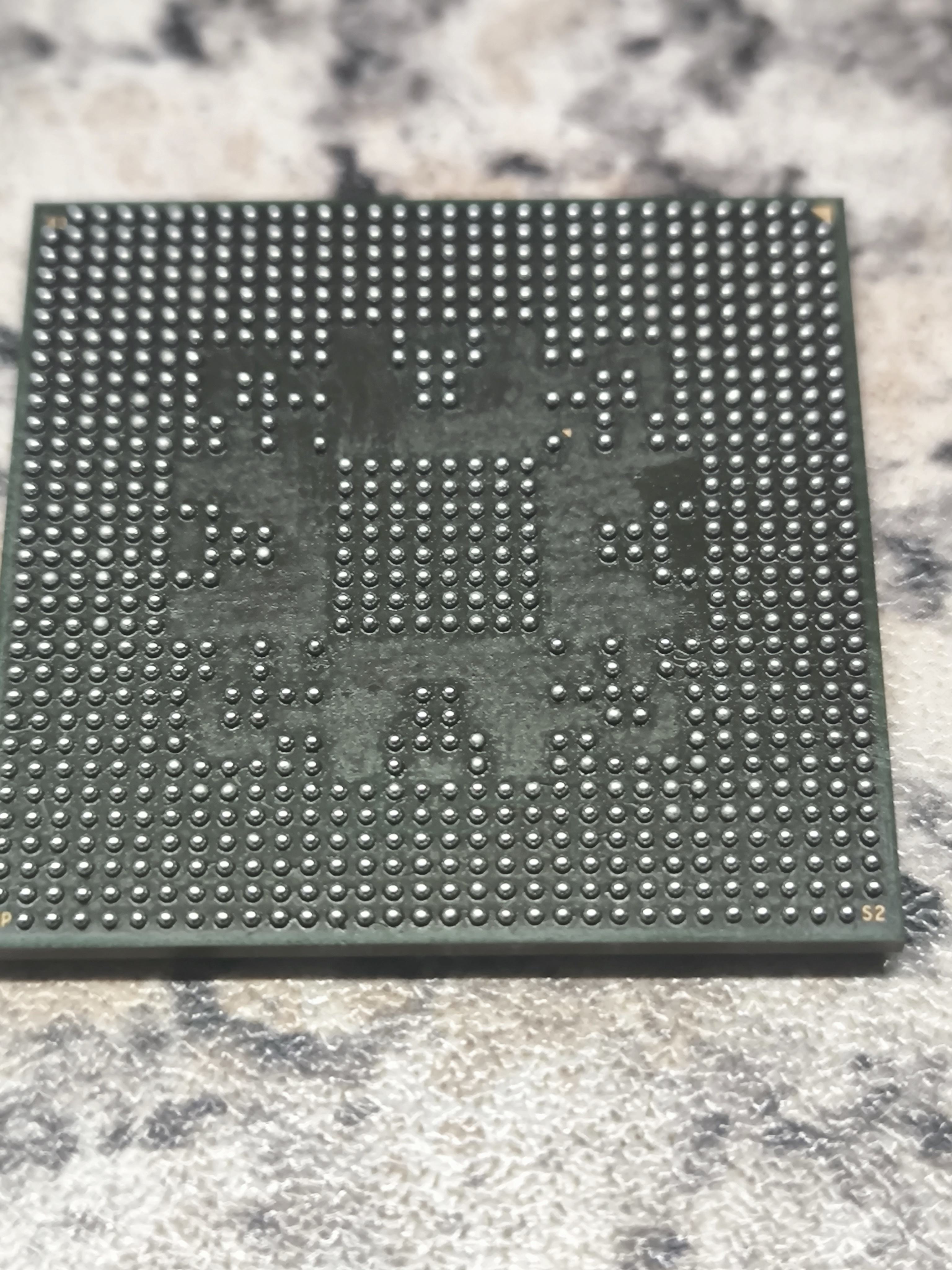

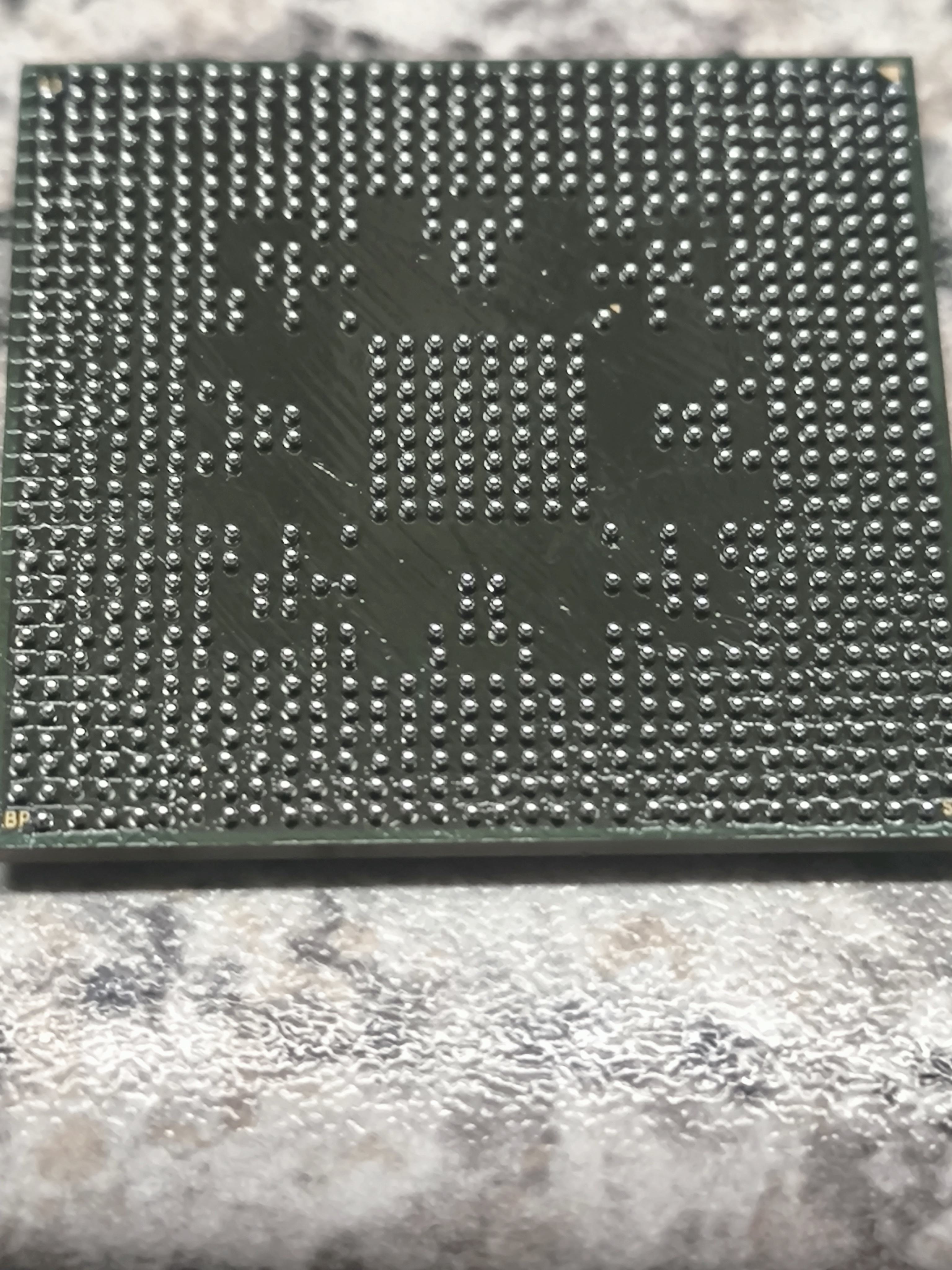

@BlueFireXD also es gibt zwei Arten von Schablonen. Welche für Balls. Und welche für Paste. Die für Balls hat runde löcher. Die für Paste quadratische. Die für Paste funktioniert so das man die Paste sauber ausstreicht und die Schablone auf dem lötstück lässt während des reballs. Eine Schablone für Balls geht dabei nicht. Diese würde sich nur schwer wieder vom lötstück trennen und die größe der Balls wäre nicht korrekt. Vorteil man kann man mit vielen Universal Schablonen löten wenn man den Dreh raus hat. Bei den Balls und den dazugehörigen Schablonen empfiehlt sich immer die korrekte Schablone zu nehmen oder eine die fast identisch ist. Mal fix 200 Balls sortieren wird dann zu einer Aufgabe mehrerer Stunden.
Ferner bleiben bei den Schablonen mit Balls hin und wieder jene welche an der Schablone kleben was nervig ist.
Wie man es auch macht, es ist und bleibt aufwändig.
66gt Core, einmal vor und nachdem löten
Ah Shit, dann habe ich die runden für die Kugeln erwischt. Dann wird's wohl was für'n 3D Drucker. So nen grid dürfte nicht allzuviel Aufwand sein.. die Frage ist nur ob die Paste an den Lörpads bleibt oder ob man sie mir der Schablone wieder abreißt :S
Als Paste hätte ich eine die schon iwie bei 170°C oder so flüssig wird. Muss nochmal schauen. Dachte da nehme ich lieber etw. Wo ich nimmer mit vollen 350°C erneut runbrutzeln muss^^
3D Druck wird nix. Du brennst die Schablone ab.
Besorge dir die passende Schablone beim Chinamann deines Vertrauens. Die für Paste geht wieder ab. Die Quadrate sind größer als der Ball nachdem reball. Die Paste im flachen Quadrat formt sich ja dann zu einer Kugel welche kleiner ist als das Quadrat. Die größe des Quadrates ergibt bei korrekter Anwendung dann einen Ball in gewünschter größe. 0,45 0,60 0,76 usw
Aso ja drauflassen wollte ich die nicht. Vor dem Erhitzen dann abziehen.

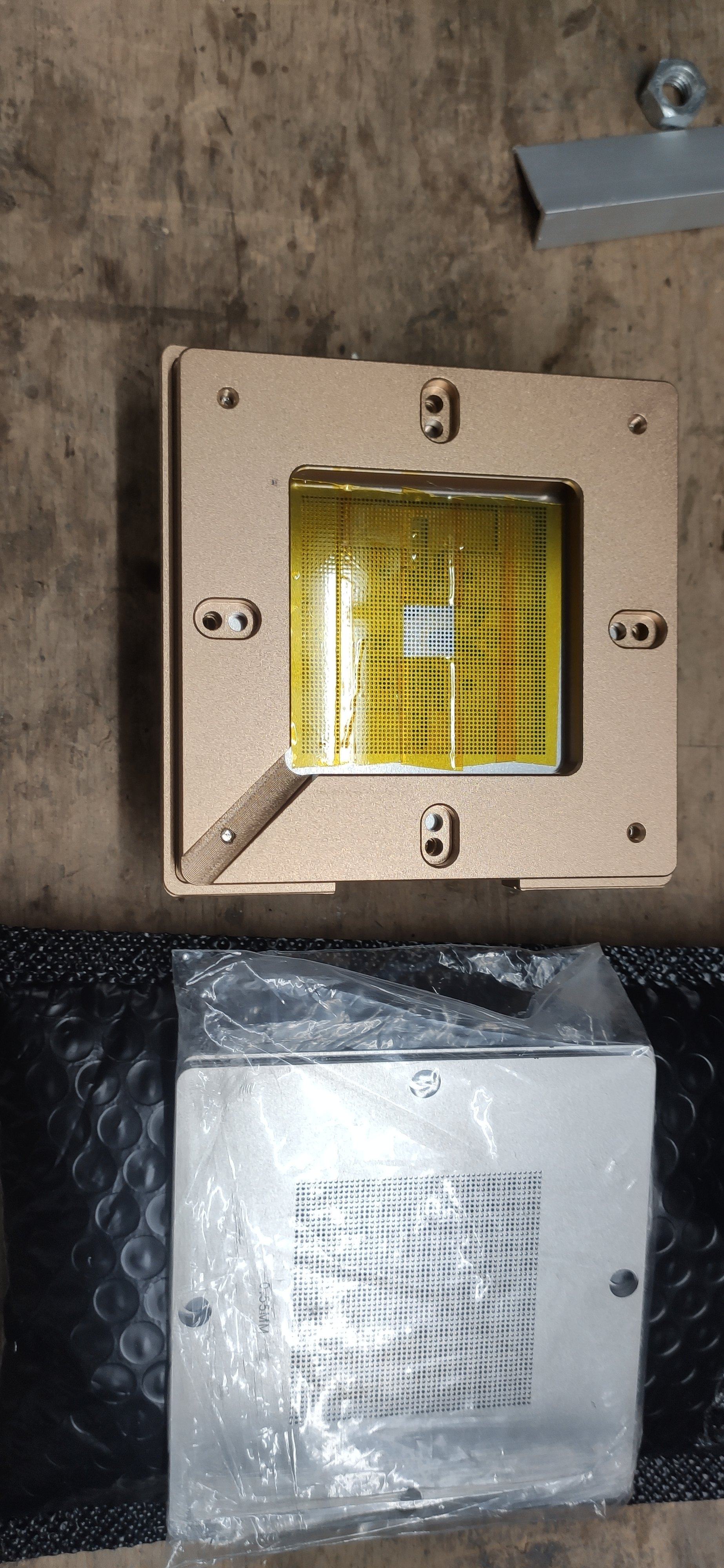

Hast du immer genau für den GPU Chip die Schablone da?
Glaubst du die Paste bleibt einfach an Ort und Stelle wenn du die Schablone wegnimmst?
Nein ich hab mir bis jetzt immer selbst behelfen müssen mit einem passenden stencil. Demnächst kommen aber hoffentlich nochmal welche, die dann die richtigen sind.
Zwei Bilder im Anhang wie ich es bis jetzt gelöst habe. Das hat aber hoffentlich bald ein ende

So eine Bestückungshilfe steht auch noch auf meiner Einkaufsliste. Bisher wars so, wenn ich die Universalschablonen runterheben wollte, hab ich auch oft einige Kugeln deutlich verschoben, sodass ich von vorne beginnen musste. Hab beim letzten Mal zuvor aber je eine Kugel an den 4 Ecken des Chips angelötet und so ging die Schablone sauber runter.
Ich muss nur noch an der Dosierung und Aufbringung vom Flussmittel feilen, weil recht oft schwimmen die Dinger einfach durcheinander. Ich hab aber auch schon mit Metallschablone die Kugeln angelötet. Am besten bekommt man die dann runter, wenn der Chip noch kurz vor dem Schmelzpunkt temperiert ist. Allerdings verbiegen sich da manchmal große Schablonen.
