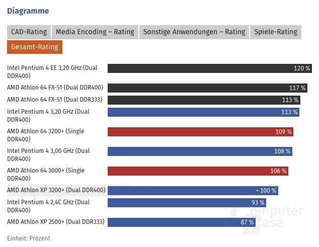

Danke für die vielen Rückmeldungen. Wenn ich das richtig verstehe gab es innerhalb einer Kernreihe z.b. Barton keine Unterschiede bei den Athlon XP CPUs ob man da nun nen Barton 2500+ oder Barton 3200+ nimmt war dann egal? Cache, Transistoren, Befehlssätze etc alles gleich nur FSB und Multi waren unterschiedliche sowie die Silikonlotterie ob's ne gute Charge war oder nicht. Somit wäre es also empfehlenswert nach Bartons Ausschau zu halten und sein Glück zu versuchen iwie einen FSB von 200-220 sowie möglichst hohen Multi zu bekommen damit man auf bis ca 2,4 GHz kommt. So wie ich das verstanden habe war auch die reale GHz Zahl dann ausschlaggebend denn Barton war Barton und ein 2500+ bei 2,4 GHz schneller ist als ein Vanilla 3200+?
Barton ist Barton, korrekt. Und damit zählt nur der reale Takt - ein 2500+ ist bei 2.2ghz exakt so schnell wie ein 3200+. Einen möglichst hohen Multi willst du ausdrücklich nicht. Das wäre 15x oder 16x, damit landest du bei 200Mhz FSB bei 3ghz+, was unerreichbar ist.
Wie erwähnt, du willst einen kleinen Multi und viel FSB oder zumindest einen mittel hohen Multi mit 200Mhz FSB. Deshalb hatte ich explizit den 3000+ mit FSB400 (AXDA3000DKV4E) genannt, der hat Multi 10.5x. Heißt bei realistischen 2.5ghz brauchst du 238Mhz FSB. Wenn man den 3200+ nimmt - Multi 11 - dann sind es noch 228Mhz.
Bedenke das du bei den guten Chips i.d.R. Den Multi eben nicht ändern kannst, weil die zu neu sind und deshalb eine Superlock haben. Ausnahme: du nimmst ein Board mit VIA oder SIS Chipsatz und änderst die Brücken auf der CPU. Dann kannst du den Multi im Betrieb verstellen. Dafür kommst du dort mit dem FSB nicht so hoch und generell sind diese Chipsätze minimal langsamer als ein nforce 2 Ultra 400.
Klar ist ein 2500+ @ 2400 schneller als ein 3200+. Die AXP profitieren halt auch von einem höheren FSB, das war der Flaschenhals. 10x240 ist halt schneller als 11x220. Bei nicht mobile CPUs also immer drauf achten welchen Multi man hat, denn die sind halt größtenteils gelockt. Bei mobile ist es egal, aber wenn du einfach irgendwas holst musst du vorher rechnen wohin du willst.
Letztendlich muss man abwägen wie gut der Chip ist und wie hoch der FSB beim erreichbaren CPU Takt ausfällt. In meinen Augen macht eine CPU mit Multi 12 oder höher keinen Sinn, weil dann bei 200Mhz FSB bereits 2.4ghz+ anliegen.

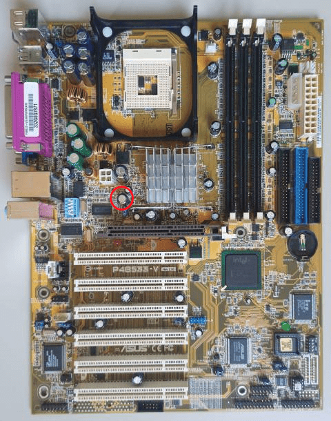

Ich habe hier nen schönen einzelnen GSC Elko mit dicken Backen von nem Asus P4B533-V.
noch nie so in der Hand gehabt ... was kann ich dafür verlöten?
GSC (LE) T33A 10V 680µF in dunkelblau
Ist das wieder so ein OEM Dingen? @WMDK
GSC LE? Da müsste ein Pana FR passen.
danke, ich schau mal die Bestände durch, mäh, hab ich auch nix hier ...
Hat wer einen einzelnen Pana FR mit 10V und 680µF oder ähnlichen Werten? 56 ESR mit 950 mA Ripple

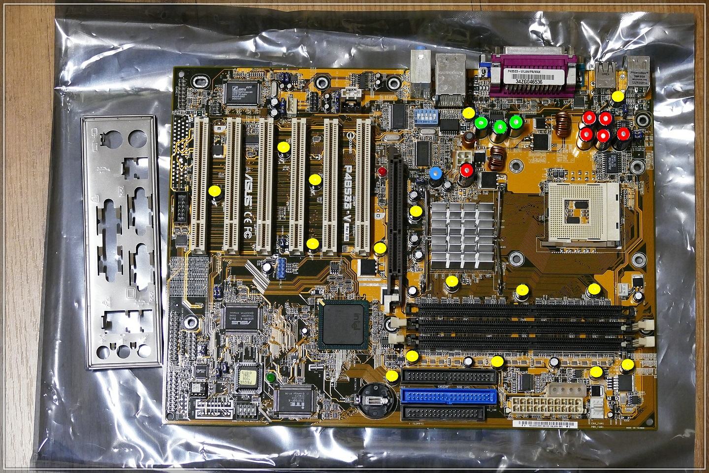

das nehme ich mal das ganze Board her, wer weiß, wer es mal braucht ...
Asus P4B533-V Rev. 2.00
Position
Farbe
Menge
verbaut ab Werk
Spannung
Kapa
Leiterabstand
Durchm.
Höhe
Ersatz
1​
Rot​
6​
Rubycon MBZ​
6,3 V​
3300µF​
5,0 mm​
10 mm​
24 mm​
https://mou.sr/3V7vbMd KEMET A750 16VDC 2200µF​
2​
Grün​
3​
UCC KZE​
16,0 V​
1200µF​
5,0 mm​
10 mm​
24 mm​
https://mou.sr/3FDNzrF Panasonic FR 25VDC 1200µF​
3​
Blau​
1​
GSC LE T33A​
10,0 V​
680µF​
3,5 mm​
8 mm​
15 mm​
https://mou.sr/3SJiMwy Panasonic FR 10VDC 680µF​
4​
Gelb​
16​
OST RLS​
6,3 V​
1000µF​
3,5 mm​
8 mm​
12 mm​
https://mou.sr/3QMe0i1 Panasonic FR 6,3VDC 1000µF​
@WMDK so ok?
ich lege sehr viel Wert auf deinen Kommentar dazu.
Board wird mehr oder weniger verschenkt, GSC LE bläht schon etwas ...

RLS gegen A750 ist Overkill. Die RLS haben ESR 72 und 760mA, da gehört in diesem Falle und an den Positionen ein normaler Alu-Elektrolyt hin.
So ein entspannter FR reicht da völlig:
ok,
hatte das von einem A7N8X von TZK so mal abgeschaut, weil da RLS 6,3V 1000µF durch die Kemets ersetzt wurden.
Danke, gut zu wissen ...
So langsam kenne ich die üblichen Verdächtigen, auch wenn ich sie mangels Datenblätter nicht wirklich einordnen kann.
So, ich bestelle zeitnah bei Mouser,
wer sich mit dranhängen mag, bitte bis Samstag 14.6. melden mit Liste, gerne excel export von mouser oder so, weil ich danach erst mal 10 Tage abwesend bin.
Danke
...weil es auf dem A7N8X geht und ursprünglich, wenn ich mich recht entsinne, mal die Vermutung im Raum stand, dass durch den Einsatz der KEMETs der max FSB etwas angehoben werden konnte auf dem Board, allerdings wurde das glaube ich nie wirklich abschließend geklärt.
Eine allgemeingültige Ersetzung ist das nicht – wieder Stichwort "Einzelfallbetrachtung". Was auf Board X geht, muss nicht gleich für Y sinnvoll sein.
In deinem Falle, vor allem da du das Board eh verschenken willst, macht es einfach keinen Sinn da auf Verdacht A750 zu setzen. Ich habe zu dem Board keine Erfahrung wie es sich mit so starker Abweichung verhält, es kostet dich mehr und ob das am Ende einen positiven Effekt an irgendeiner Stelle hat... wer weiß. Bevor du dir da also ggf. Ärger einhandelst mit einer ungeprüfen Konfiguration, die stark von den Specs abweicht, würde ich also lieber näher am Original bleiben und nicht grundlos mit Polys bestücken.

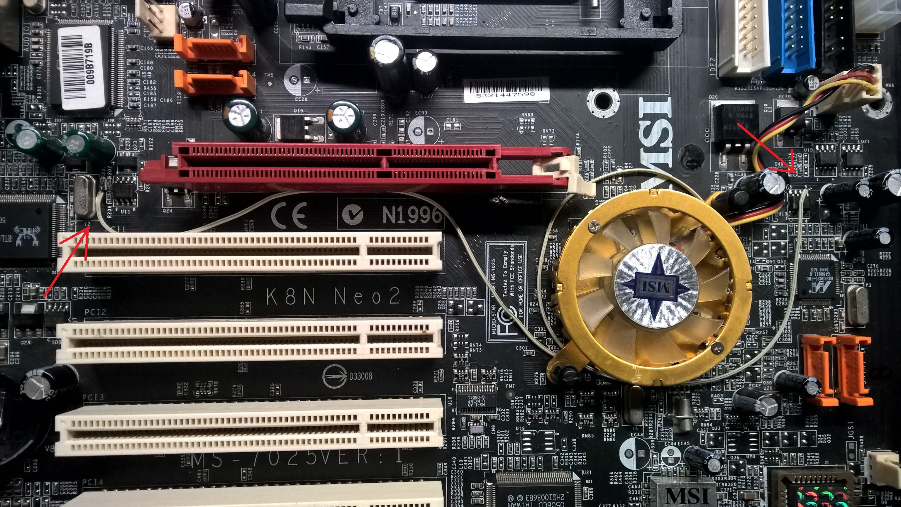

Heute mal einen echt doofen Fehler gejagt. K8N Neo2.
Fehler war, dass der nforce-LAN nicht funktionierte. Ich hatte schon den Chipsatz in Verdacht, aber am Ende waren es fehlende Spannungen vom Marvell-PHY. Die 2 Spannungen die er braucht, haben als Basis eine "VREF 1,25V", die vom MSI Core Cell bereit gestellt wird. Interessanterweise fehlte diese 1,25V am Regler, an anderer Stelle war diese aber vorhanden. Sprich Core Cell arbeitet korrekt und gibt brav diese 1,25V raus, nur kommen die nicht überall an. Also mal fix einen Draht rüber gelötet und schon tut der LAN-Anschluss wieder.
Doof war der Fehler zudem, weil kaum ein Kratzer auf der Platine sind, sprich diese Leiterbahn nicht mechanisch unterbrochen scheint, zumindestens fand ich nichts. Das einzige was ich hier wohl bräuchte wäre ein Platinenlayout, wo welche Leiterbahn lang geht.
