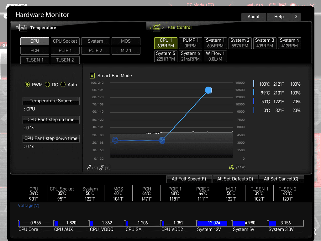

Wenn es das Board her gibt kannst du via UEFI schon sehr gute Lüftersettings einstellen.
Ich mache es mir immer ganz einfach bei meinen P12/P14: Bis 50° (Target: CPU Temp) jede Lüftergruppe fixed 20% (P14 ~600RpM / P12 ~400RpM) und ab da dann dann gestaffelt nach Temperatur bis halt 100%. Fertig!
..lauter unter Last, logisch - dafür aber quasi fast lautlos unter Idle und kleinerer Last (z.b. Surfen, Movies schauen, ältere Games daddeln usw.).

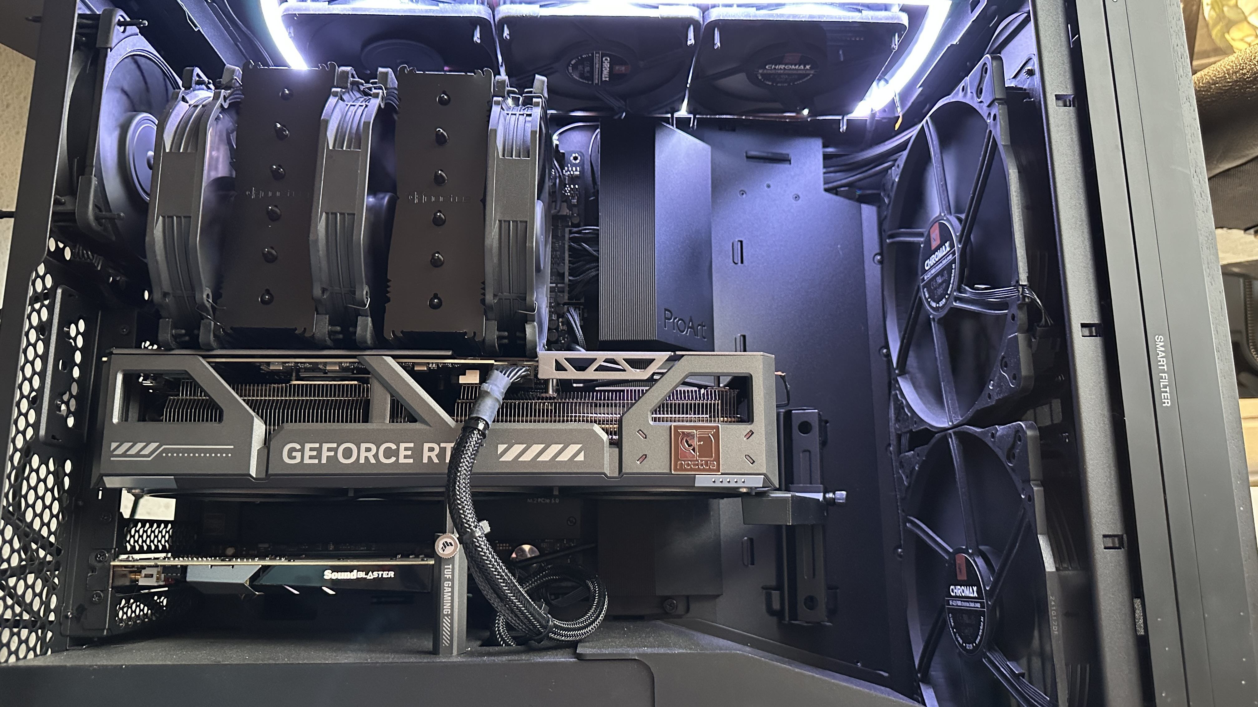

Was für einen Sinn soll das denn bitte ergeben die Luft, die der vordere obere Lüfter reinpustet (Front) direkt mit dem oberen vorderen Lüfter (Deckel) wieder rauszuziehen? :fresse:
Meiner Meinung nach das beste Konzept hinsichtlich Lüfter für das PA602.
Die beiden 200mm Lüfter rein, ebenso die beiden 120er vorne oben, der Hintere wiederum raus, ebenso am Heck.
Temperatursensoren sitzen vor den Intake Lüftern, zwei im Gehäuse und zwei hinter den ausblasenden Lüftern.
Das Teil läuft kühl und leise unter Dauervolllast.
Anhand des Bildes sehe ich aber, dass einer der Noctuas oben falsch sitzt, den muss ich nochmal um 90 Grad drehen.

Ich sehe da ein "Problem":
Der GPU-Lüfter ganz rechts bläßt heiße Luft Richtung CPU und stößt dann auf die Kühle Luft von den beiden Lüftern oben... Dann kommt noch der 200mm in der Front dazu... Da wird ordentlich "gekämpft".
Probier doch mal die oberen Lüfter einfach mal abzustecken und die Temperatur zu beobachten.
Ich würde vermuten, dass GPU und CPU nicht wesentlich wärmer laufen werden.
Ich würde auch die 2 oberen rechts entfernen (weil wie bereits oben erwähnt: kontraproduktiv) und die süßen, dünnen, schwachbrüstigen 200er durch geile, dicke 180er (deutlich mehr Druck_seine_Oma bei selber Lautstärke) ersetzen. Entweder mit Dynamic X2 GP-18 oder (ab 25.11) mit noch dickeren HAVN H18 PWM

Gesteuert werden die Lüfter über Temperatursensoren. Ein Sensor sitzt über dem Auslass der GPU, der wurde lediglich für das Bild beiseite geschoben.
Gedanke war, dass wenn die GPU unter Last Abwärme vor den CPU Kühler bläst, die beiden oberen Lüfter da bisschen kühle Luft hinzu füttern. Das hatte ich aus Jux mal mit einem Sensor vor dem CPU Lüfter geprüft, und an der Stelle war das durchaus messbar. Aber natürlich sind das keine elementaren Unterschiede. Da ich seit einigen Tagen in 4k unterwegs bin, ist es vermutlich ohnehin unerheblich, mit was der CPU Kühler gefüttert wird, der x3D langweilt sich die meiste zeit, weil die 5080 nicht hinterher kommt. Zumindest den Spielen, die ich zocke.
