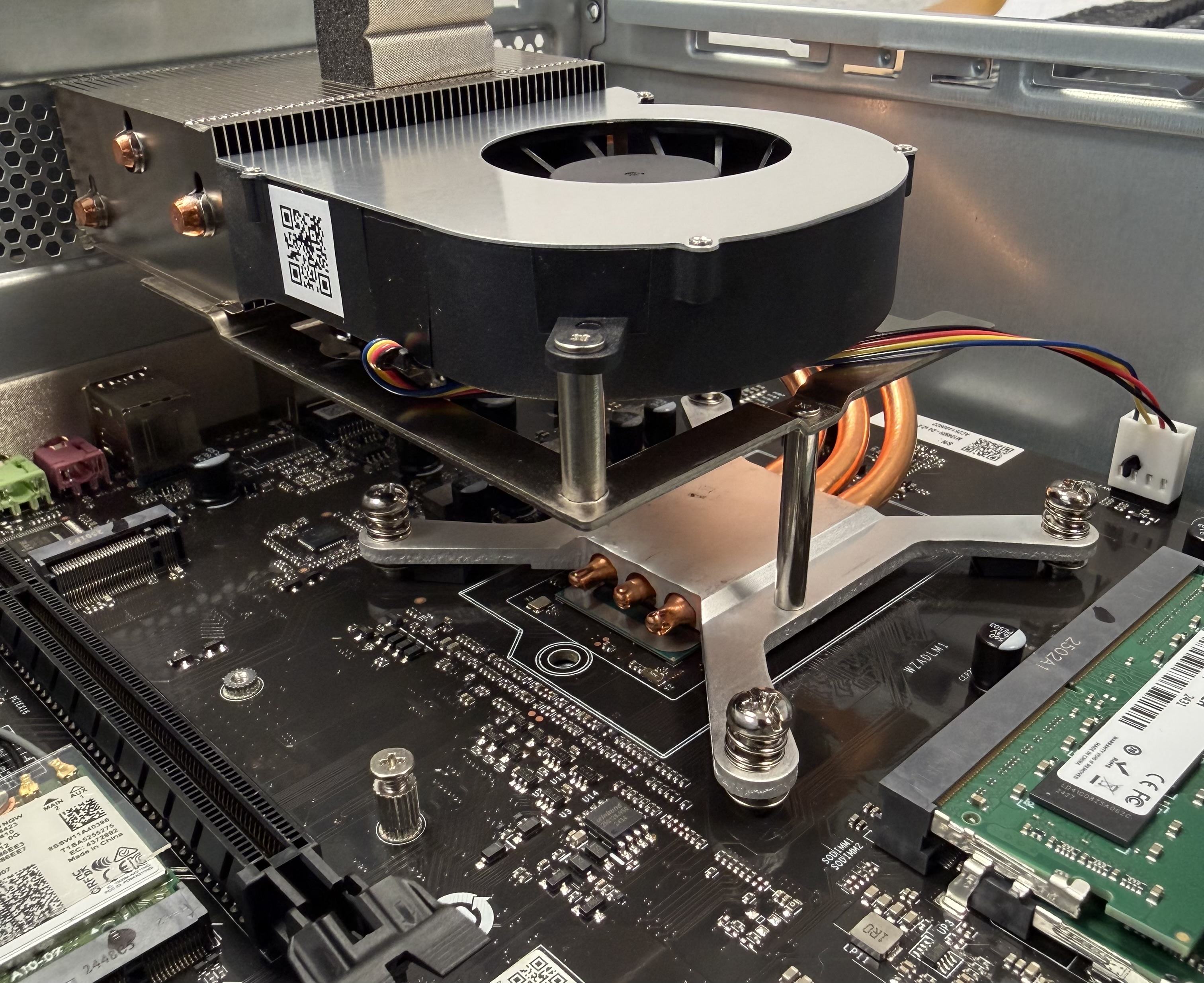

Ich habe hier ein merkwürdiges Teil, geniale Nutzung des verfügbaren Platzes :fresse:
Es handelt sich um einen Medion T80, scheinbar ist da einfach Notebook Hardware auf ein Desktop Board gelötet worden. Leider ist der Radiallüfter unfassbar laut, ich würde den Kühler gerne tauschen.
Die Mounting Holes entsprechen dem Intel Standard. Allerdings dürfte mangels Sockel kaum ein Kühler passen. Hat jemand vielleicht eine Idee welches Montagesystem da passen könnte?
Such dir einen Kühler aus der ins Gehäuse passt.
Dessen Montagekit musst du dann entsprechend modifizieren. Hab ich zB. mit einem Peerless Assassin 120 SE für Sockel 2066 so gemacht.
Kühler auf die CPU drauf legen (ohne WLP) und dann die Abstand zum Mainboard mit einem Messchieber messen.
Dann die Abstandshalter + Montagekit zusammen stecken und wieder an denselben Platz stellen über der CPU. Dann wieder den Abstand zum Mainboard messen, das ist dann das Maß um das die Abstandshalter gekürzt werden müssen.

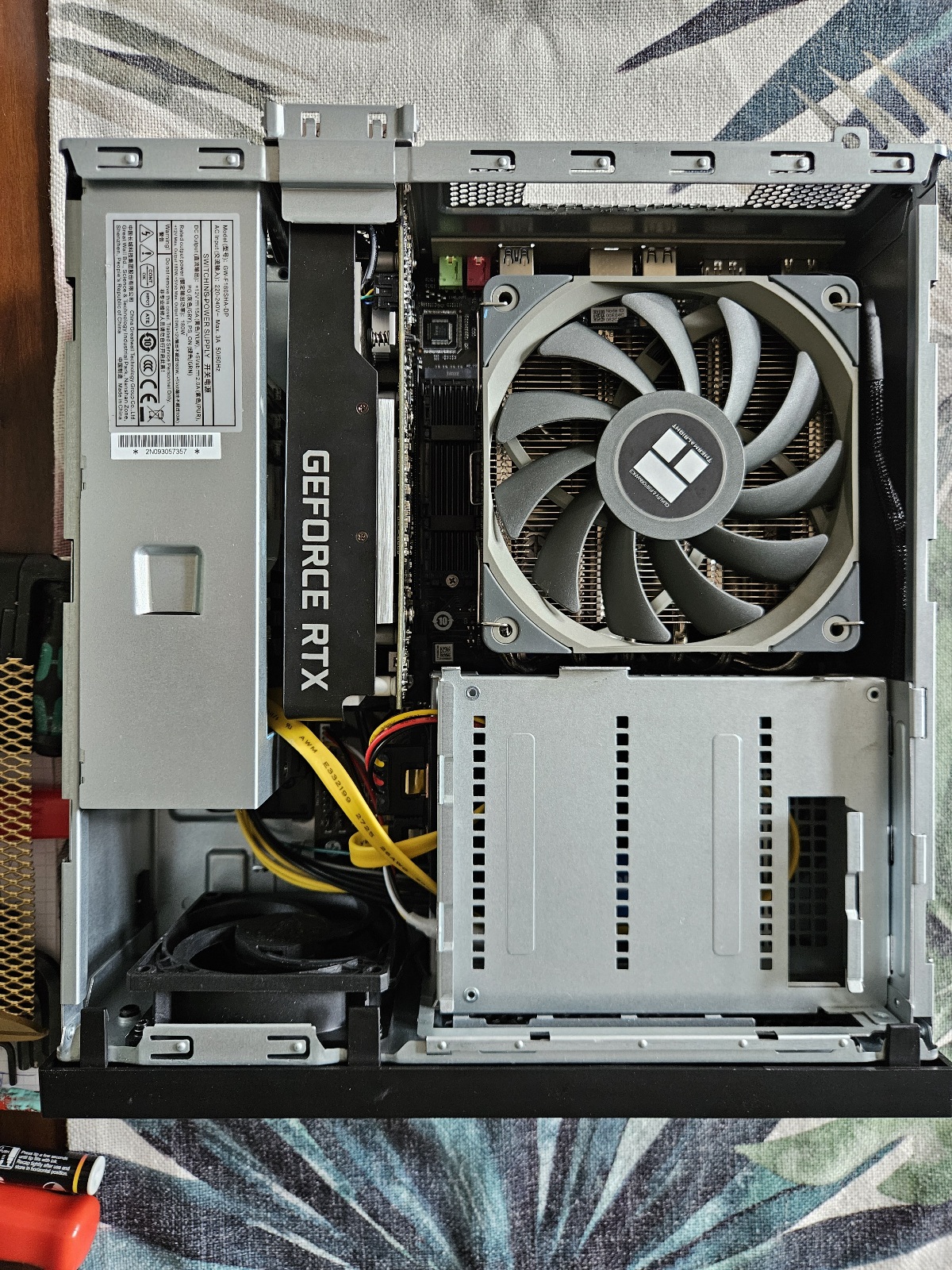

In diesem Thread gehts zwar nicht um CPU Kühler, sondern um die Graka, aber dennoch ist weiter unten ein Bild zu sehen,
wo der User einen Thermalright AXP90 verbaut hat, scheinbar ist FCBGA1744 kühlerkompatibel zu Sockel 1700.
Du musst lediglich die Höhe abmessen, gibts 36, 47 und 53mm.
Cool, danke, probiere ich mal aus.
