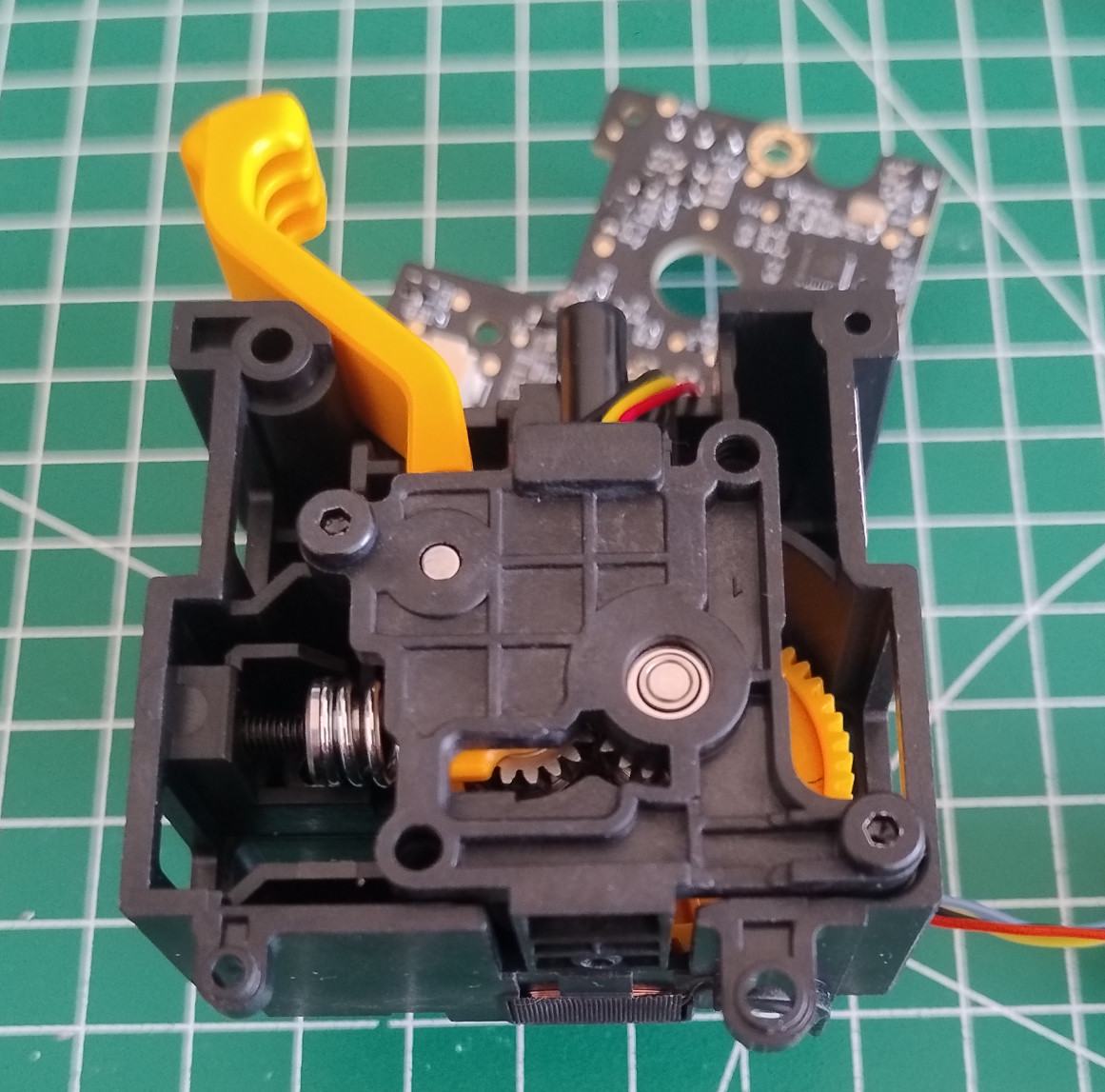

Und haben wir die erste verstopfte Nozzle.
Zum Glück liegt dem Drucker ja Ersatzteil bei....
Nur das hat weder das Heizelement, noch den Temperaturfühler dabei.
Das Heizelement krieg ich ja ab, aber der Temperatursensor steckt da drin fest und das sind nur zwei saudünne Äderchen. 🙄
Ist der irgendwie eingeklebt oder sowas?
"Richtige" Ersatznozzles scheinen (sinnvollerweise) vormontiert mit Heizelement und Sensor zu kommen.
Selbstverständlich passiert sowas an einem Freitag Abend vor einem langen Wochenende. 🙄
Und der Drucker startet nicht, wenn nicht alle 4 Druckköpfe montiert sind. Statt das er einfach nur sagt "Druckkopf 4 fehlt" und die anderen 3 noch operabel wären...
Edit: Ist evtl. doch nicht die Nozzle selbst, sondern der Extruder... ahh, ok, also morgen mal alles zerlegen.
Vorläufiger Befund: Ich verstehs nicht wirklich. 🤣
Das Problem sind/waren die beiden Rollen die das Filament umschließen und fördern. (Gibts da einen Fachbegriff dafür?).
Diese beiden hier unter den Zahnrädern:
Solange ich das wie im Bild offen hatte, ging Filament sauber durch.
Wobei aber auffiel, wenn sich das Filament nach rechts biegt, triffts auch mal auf das Rad und dann wirds schon ein bisschen hakelig.
Sobald ich dann aber die Führungsplatte drauf geschraubt habe:
wurds wieder extrem hakelig. Dummerweise sieht man natürlich überhaupt nichts mehr sobald die Platte drauf ist. Fühlt sich wie beim offenen Versuch an, als würde das Filament dann eher auf das Rad stoßen, statt in den Zwischenraum... und dann muss man es natürlich über die Riffelung der Räder "durchdrücken".
Mit einigem Rumgewackel, inkl. eingelegtem Filament und anschließendem Festziehen der Schrauben hab ichs hingekriegt, das Filament wieder einigermaßen sauber einfädelt.
Meine Theorie ist, das das rechte Zahnrad irgendwie minimal verkanten kann. Mglw. war beim Rausziehen vom Filament noch ein kleiner Blobb am Ende und der hats "verrückt".
Jetzt muss ich wohl mal weiterbeobachten.
Werd mir auf jedenfall 2 Ersatzextruder (linker und einen rechten) bestellen, sobald die wieder verfügbar sind. :d
Etliche Schrauben sind übrigens mit Loctite gesichert. Braucht also ein bisschen Kraft bis es Knack macht und sich die Schrauben lösen.
Und wie oben schon angedeutet: Am besten schonmal Ersatzhotends haben, statt sich auf das beim Drucker beigelegte zu verlassen.
