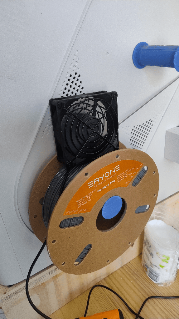

Hier wurde ja schonmal angesprochen, das die Treiber sehr warm werden, inkl. Lüftermod um das zu "beheben".
Ich drucke gerade ABS, also Gehäuse zu... und mit fast 27° Raumtemperatur, erreiche ich eine Bauraumtemperatur von 59-60°.
Die Treiber erreichen dabei allerdings auch 100°.
Ghetto-Lüfter-Mod:
Reicht schon um die Treiber wieder auf 75° runterzubringen. Drückt aber auch die Bauraumtemparatur gleich wieder auf 45° runter... und man hat einen Luftstrom im Bauraum...
