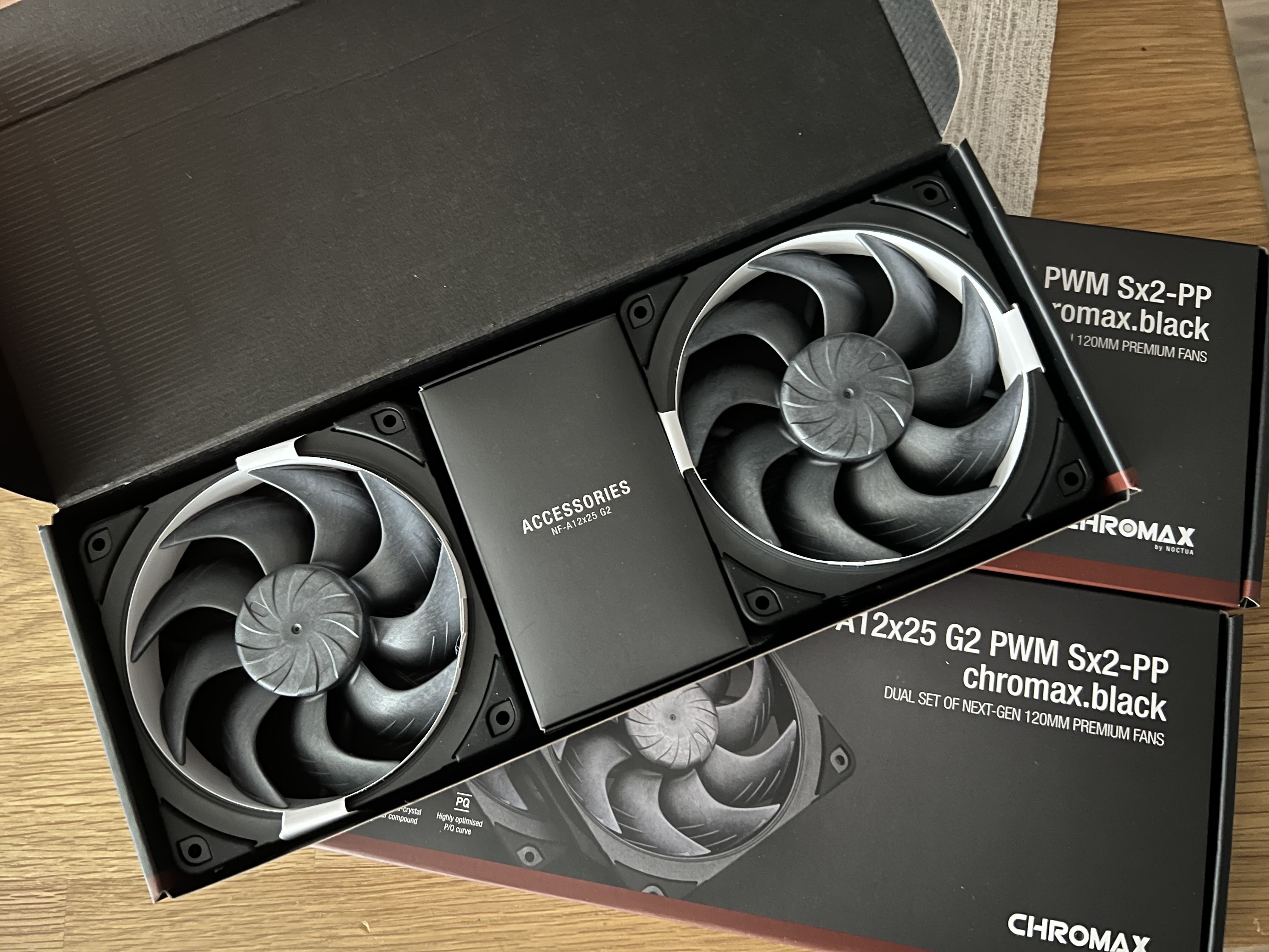

Geiler scheiss
Die sind ja mal leise.. da juckt es in den Fingern ein u12a zu holen 😂
