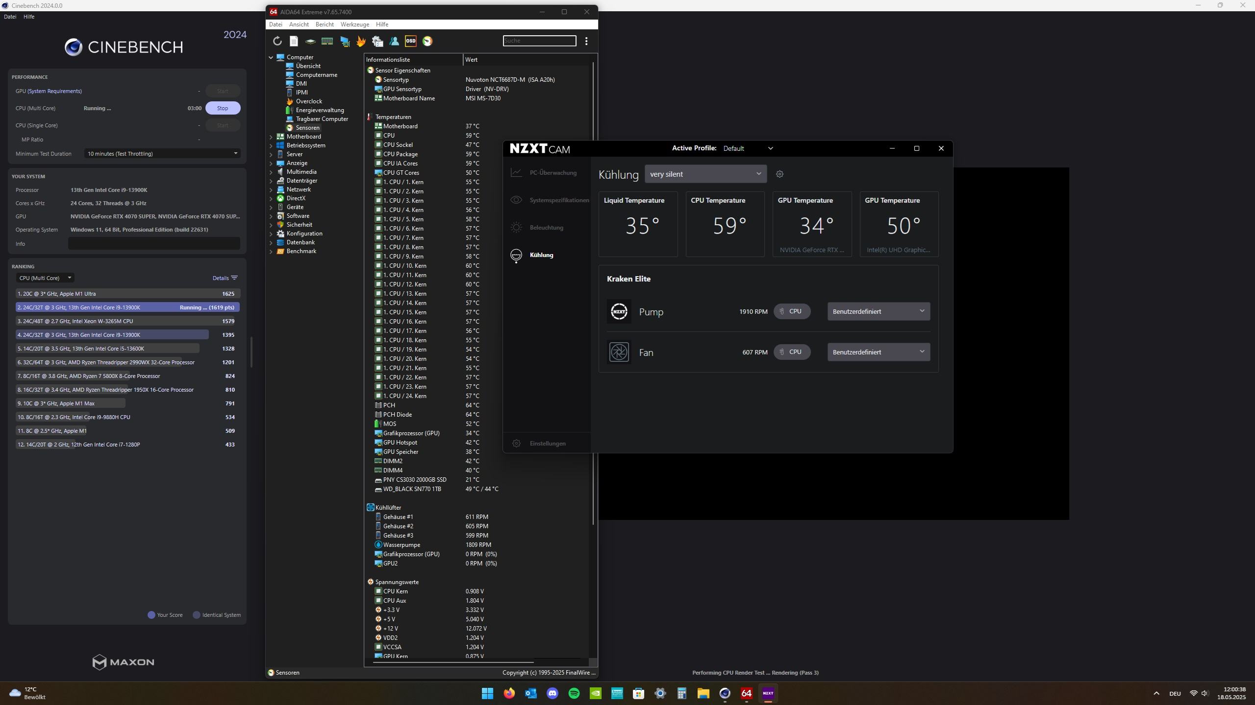

ich bin auf der Suche nach einem LEISEN Luftkühler für den 7600x3d.
Momentan habe ich einen xilence m906 drauf und der dreht im Leerlauf konstant auf...
Gehäuse ist gut durchlüftet mit 1 120er Noctua in der Rückseite und einem im Deckel und 2 in der Front.
Habt ihr irgendwelche Vorschläge?
Preislich wäre ca. 50€ mein Limit, sollte dann aber wirklich leise sein.
Vielleicht einfach die Lüfterkurve anpassen, wenn er im Leerlauf schon aufdreht?
Lüfterkurve ist angepasst auf maximal 70% und trotzdem ist mir das Teil zu laut.
Betriebssystem ist bazzite.
Kann es sein, dass das einfach nicht mit Energiesparmodi klarkommt?
@drakrochma Kann mich meinen Vorpostern nur anschließen, ich würde die Lüfterkurve anpassen (wie sieht die aktuell aus?) und wenn du dich da dran traust könntest du zusätzlich über den Curve Optimizer die Temperatur CPU seitig unter Last etwas absenken.
Es geht nicht um das Maximum, sondern wie das Verhalten bei geringen Temperaturen, und bis zu welchen, ist. 😉
Lüfterkurve kommt gleich, muss noch die Kinder ins Bett bringen:)

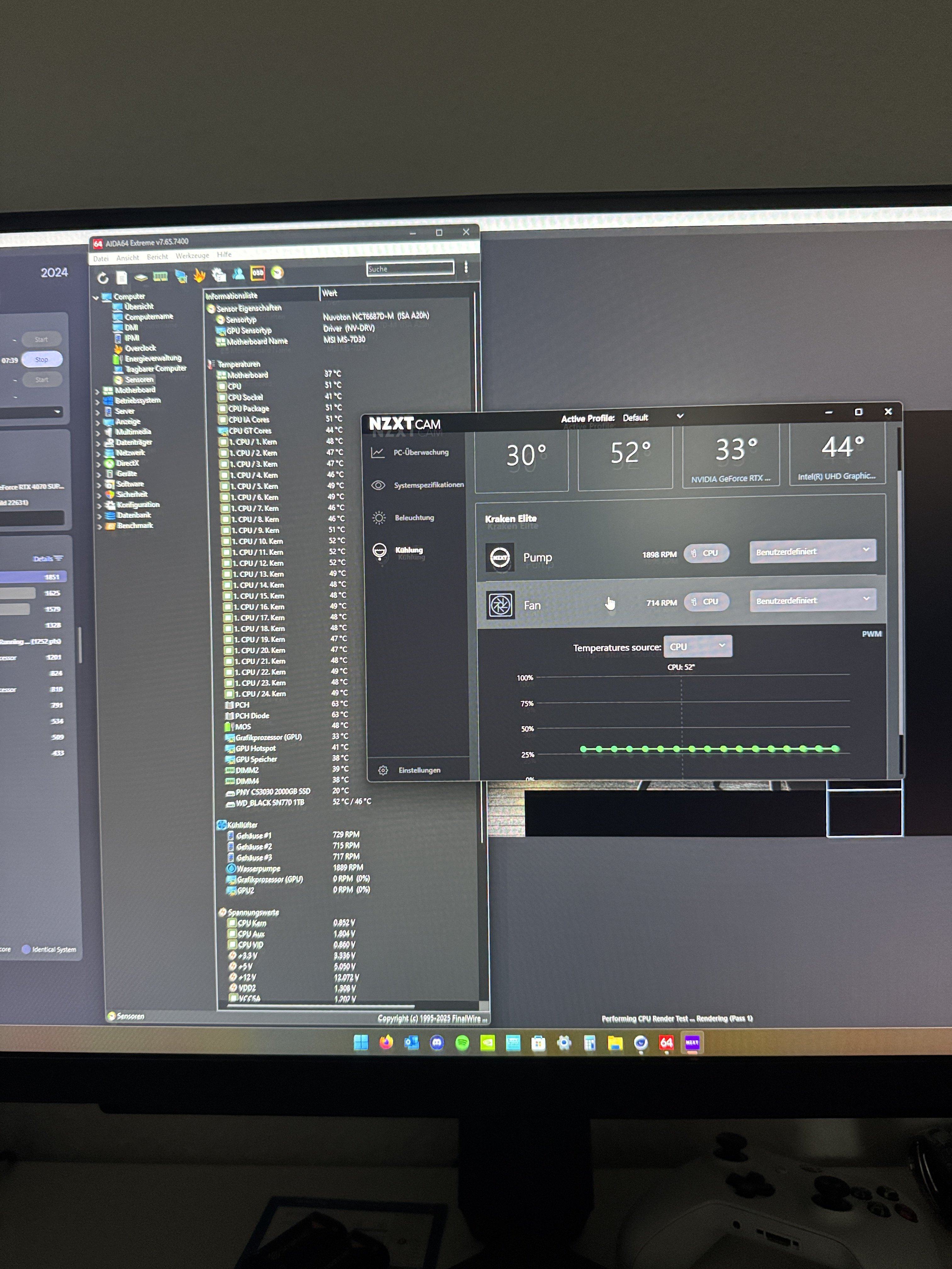

So, hier dann die versprochenen Daten.
Siehe Beschriftung der Bilder
Bin offen für Vorschläge :)
Sollte ich noch irgendwas liefern können, einfach raus damit :)
Ich hab kein Windows sondern Bazzite installiert, nur um ggf. Fragen zum Taskmanager oder sowas in Windows vorzugreifen.
meine Lüfter laufen jetzt fix mit 700rpm.
Da dabei die Grafikkarte das "lauteste" im Rechner war, hat die auch noch nen 75% Pt bekommen.
So schön leise beim Zocken nun. Herrlich.
Da machen die 65W schon "Sinn", ist ja nicht so, dass der 13900K dann auch noch schnell genug für otto normal ist. Beim Zocken fällt das ja eh nicht so ins Gewicht.
ach ja, Pumpe läuft auch fix mit 50% und ist damit auch herrlich unhörbar.
@drakrochma
Mich irritiert die CPU Temp im BIOS. Kommt mir da schon sehr hoch vor.
Hab allerdings keine Ahnung, ob das beim 7600X3D "normal" sein kann?
Würde nochmal den CPU Kühler abnehmen und schaun, ob die Wärmeleitpaste gut verteilt und Kontakt hat.
Dann mal im Prozessor Temp Thread suchen oder fragen, ob die Temp für einen X3D normal sein soll.
Mit einem anderen Kühler kann ich mir nicht vorstellen, dass das Problem gelöst wird
Der 7600X3D kann bis zu 90 Grad vertragen.
Also würde ich alle Punkte der Kurve erstmal um 15 K nach rechts schieben. So dass die 100 % auf 90 Grad liegt. Du willst eh nie 100 % hören.
Aktuell liegen bei 70 grad schon 60 % an. Das kann je nach Lüfter schon arg lärmen.
Zur weiteren Optimierung solltest Du mal herausfinden, ab welcher Geschwindigkeit (in %) Dich der Lüfter stört. Und den Punkt legst Du dann auf 80 Grad.
