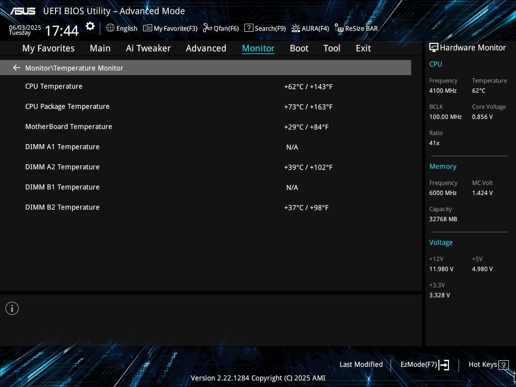

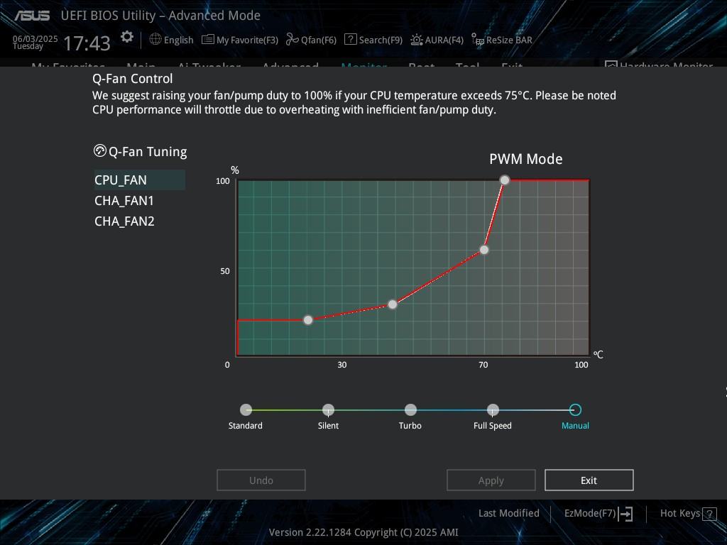

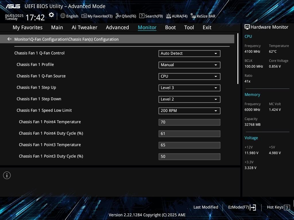

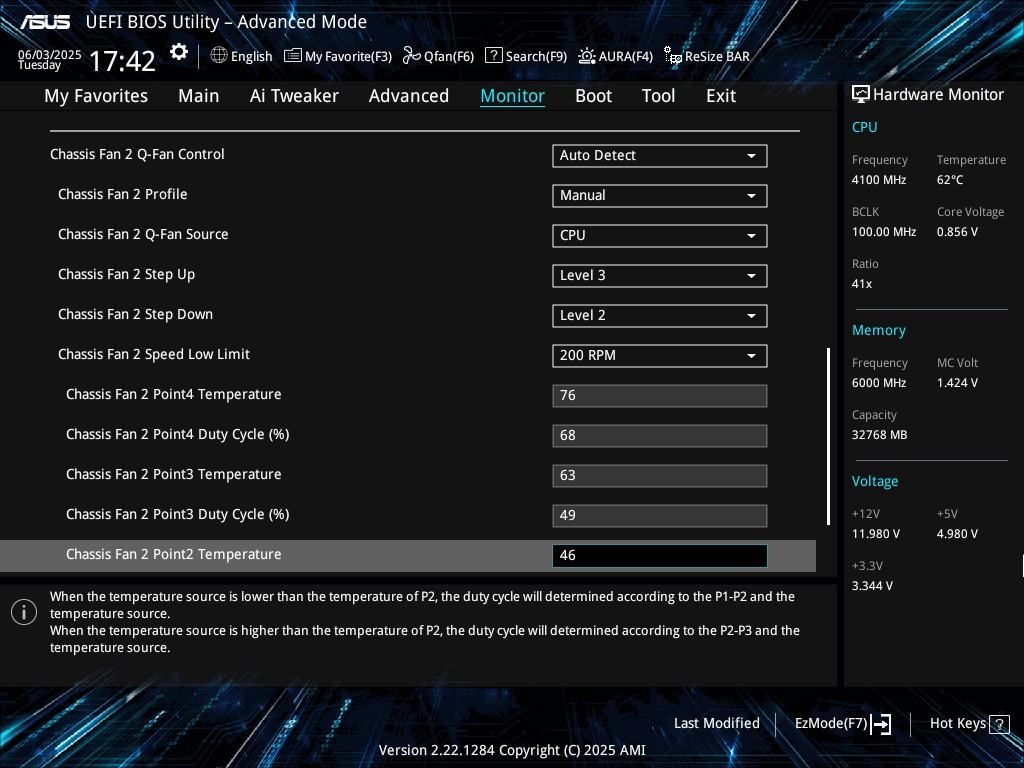

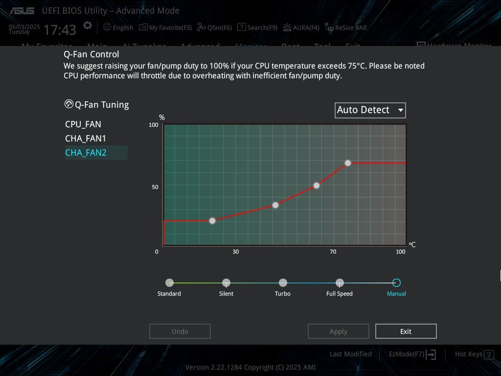

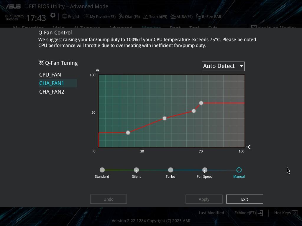

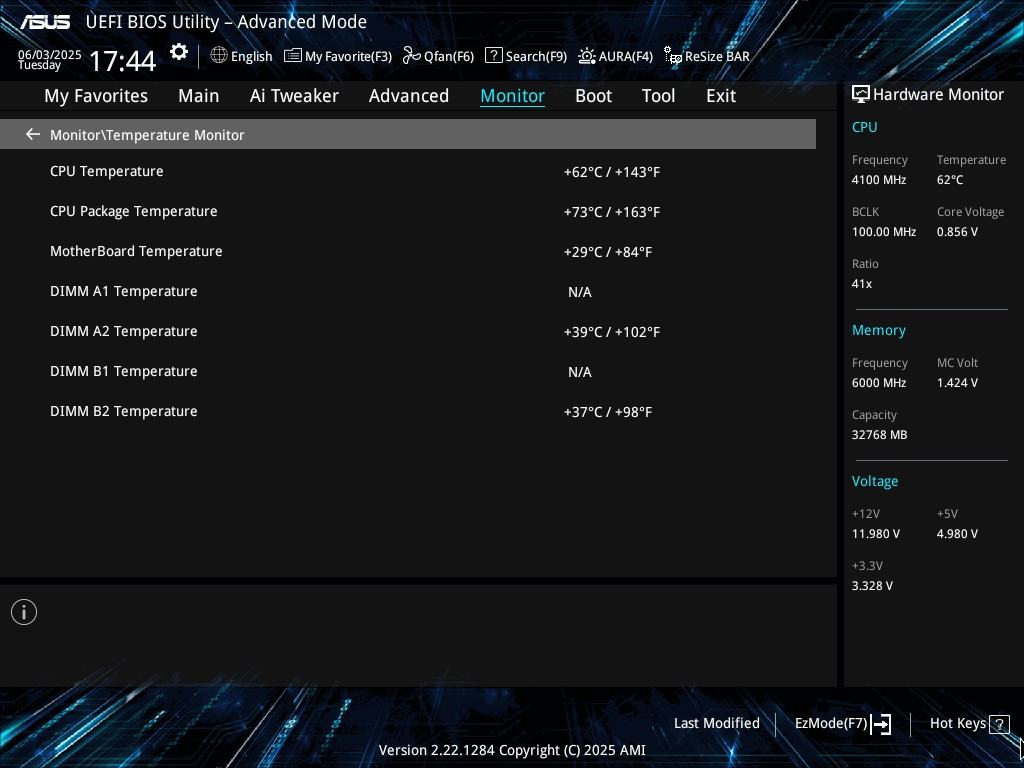

So, hier dann die versprochenen Daten.
Siehe Beschriftung der Bilder
Bin offen für Vorschläge :)
Sollte ich noch irgendwas liefern können, einfach raus damit :)
Ich hab kein Windows sondern Bazzite installiert, nur um ggf. Fragen zum Taskmanager oder sowas in Windows vorzugreifen.

@drakrochma
Mich irritiert die CPU Temp im BIOS. Kommt mir da schon sehr hoch vor.
Hab allerdings keine Ahnung, ob das beim 7600X3D "normal" sein kann?
Würde nochmal den CPU Kühler abnehmen und schaun, ob die Wärmeleitpaste gut verteilt und Kontakt hat.
Dann mal im Prozessor Temp Thread suchen oder fragen, ob die Temp für einen X3D normal sein soll.
Mit einem anderen Kühler kann ich mir nicht vorstellen, dass das Problem gelöst wird
Der 7600X3D kann bis zu 90 Grad vertragen.
Also würde ich alle Punkte der Kurve erstmal um 15 K nach rechts schieben. So dass die 100 % auf 90 Grad liegt. Du willst eh nie 100 % hören.
Aktuell liegen bei 70 grad schon 60 % an. Das kann je nach Lüfter schon arg lärmen.
Zur weiteren Optimierung solltest Du mal herausfinden, ab welcher Geschwindigkeit (in %) Dich der Lüfter stört. Und den Punkt legst Du dann auf 80 Grad.

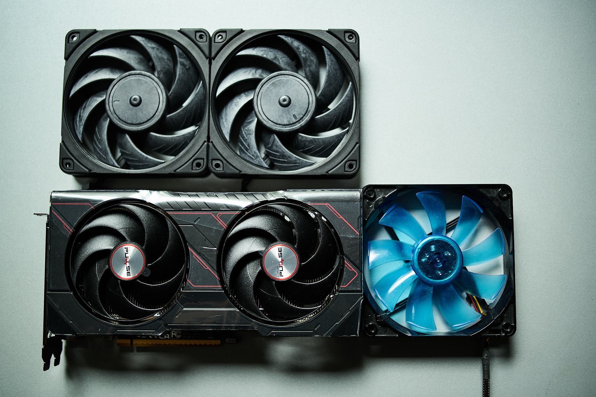

Sehr beeindruckendes kleines Kärtchen (9060XT 16GB) und von den Abmessungen wirklich perfekt für nen Ghettomod gedacht. Fast als hätte das jemand bei Sapphire so eingeplant, dass jemand auf die Idee kommen könnte :lol:
Prinzipiell ist sie trotz "nur" zwei Lüftern sogar akzeptabel leise, bei den Lasttests die ich bisher gemacht habe pendeln sich die Lüfter bei ca 1700rpm ein, was viel lauter klingt als es tatsächlich ist. Ich teste übers WE erstmal ob mir die Karte und AMD generell taugt und wenn ja werde ich den Sapphire Shroud abnehmen und mir nen 120er Lüfter Shroud dafür konstruieren.
Mit FSR4 via Optiscaler kann ich im Gegensatz zu meiner 2070 CP2077 auf 1440p sogar mit mittlerem RT Spielen und hab dabei immernoch ein bisschen mehr fps :d
och is die süß. :d
Jop, das ist sie wirklich. Aber ausgehend von der Performance des Kühlers empfinde ich die ganzen Kühllösungen mit drei Lüftern als völlig unnötig überdimensioniert und machen damit die Karten nur unnötig teuer.
Das PCB der Sapphire Pulse und Nitro ist identisch, wobei die Nitro nur abseits der wichtigen Komponenten etwas anders Bestückt ist (anderer Lüfterheader und zusätzlicher A-RGB Anschluss), daher zahlt man den heftigen Aufpreis unter dem Strich eigentlich nur für den dickeren Kühler.

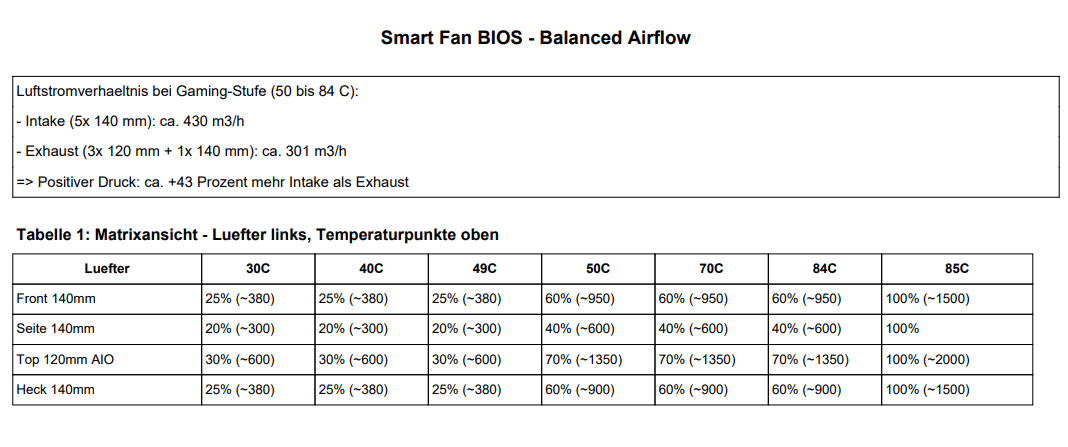

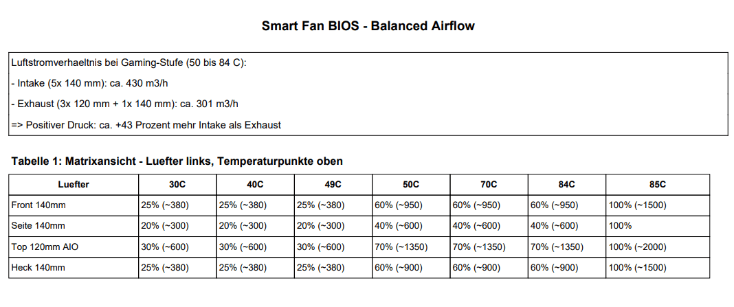

Wie vertrauenswürdig ist chatGPT? Ich habe mit meiner Konfiguration mal eine Liste für Smart Fan erstellen lassen. Was sagt ihr zu dem in- und outtake Verhältnis?
Lüfter sind: 6x Noctua NF-A14x25 G2 PWM, 140mm; 3x Noctua NF-A12x25 PWM, 120mm
Das PCB der Sapphire Pulse und Nitro ist identisch, wobei die Nitro nur abseits der wichtigen Komponenten etwas anders Bestückt ist...
Die PCBs meiner 4090 Strix und TUF sind auch gleich, aber die Strix hat Vollbestückung, wo bei der TUF immer ein paar Komponenten fehlen. Ich könnte mir vorstellen, dass es Sapphire auch so handhabt, wie wahrscheinlich alle anderen Hersteller auch.
Ich denke nicht, dass es nur um RGB geht und Lüffis geht.
Ich hab meine Pulse noch nicht komplett zerlegt, das Sample der Pulse von Gamersnexus hat bei den VRMs die gleiche Bestückung wie das Sample der Nitro+ von Techpowerup. Bei beiden Karten ist eine Phase nicht belegt und von dem was ich äußerlich sehen konnte ist das bei meiner Pulse exakt gleich zu den beiden Reviewsamples.
Wichtig für die GPU-Kühlung ist das passive Outtake Volumen an der GehäuseRückwand um die Grafikkarte herum. Je größer es ist, desto mehr warme GPU-Abluft geht den direkten Weg aus dem Gehäuse raus. Und wenn viel warme Abluft direkt um die GPU aus dem Gehäuse strömt, fließt auch viel kühle Zuluft von den Gehäuse-IntakeLüftern zur GPU nach.
Viel passiven Outtake an der GehäuseRückwand bekommst du nur mit ausreichend "Überdruck" im Gehäuse. Damit nicht schon an ungünstigen Gehäusestellen Überdruck und Volumen verloren geht, muss man die große Anzahl an NebenLuftSpalten im Gehäuse verschließen. Damit mehr passiver Outtake direkt um die GPU herum entsteht, würde ich auch den Hecklüfter abschalten.
Deine chatGPT "Berechnung" geht mit Sicherheit auch von minimalen NebenluftVerlusten aus, die bei den meisten Gehäusen aber eher bei 50% und mehr liegen dürfte, wenn man ein Überdruck im Gehäuse aufbaut.

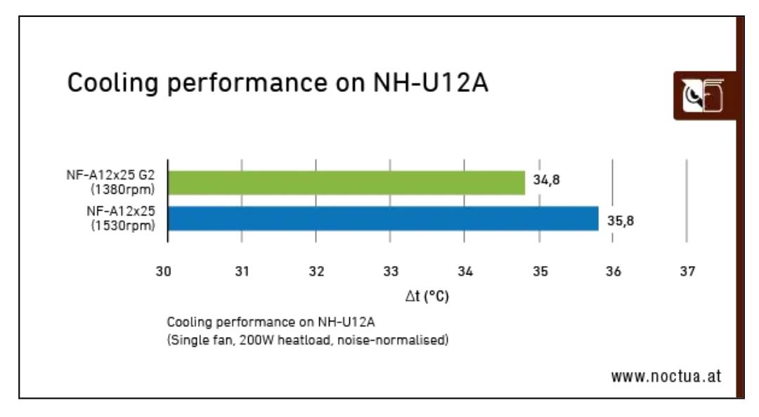

Was heißt noise normalized in der Grafik? Das der langsamer Drehende genau so laut wie der schnellere ist?
Temperatur sieht natürlich gut aus, aber wenn's dafür ne turbine ist kann ich drauf verzichten...
34,90 ist doch fast gut für nen A12x25. Denkt immer daran, was da noch an Zubehör drin liegt.
Andere verkaufen Lüfter für 30€ und da bist froh, wenn die 4 Schrauben mit drin liegen.
Ich hadere leider auch schon mit mir... :shot:
vielleicht dann gleich die Low Noise Variante mit 1200rpm holen und dann einen fast unhörbaren Rechner haben... ^^
Ja, so würde ich das verstehen.
Aber deine Schlussfolgerung ist nicht ganz korrekt. Die Lüfter werden auf dem Kühler montiert verglichen. Wenn der neue G2 bei weniger Drehzahl gleich viel oder gar mehr Druck/Flow erzeugt, wird natürlich auch bei geringerer Drehzahl die gesetzte Lautstärkegrenze erreicht.
