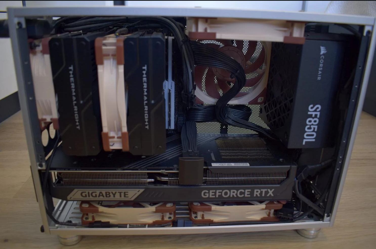

Sieht man ja an den Streben
die 2 Lüfter unten push oder pull zur GPU hin ?
Push, damit kommt deutlich mehr Frischluft ins Case.
Beim CPU Kühler beide Lüfer als Push (Intake von links hinten).
Die beiden 120mm Lüfter (hinteres Seitenteil und Deckel) als Pull um die Warme Luft von CPU und GPU "rauszuschaufeln".
hattest du ein wenig mit verschiedenen push-/pull-configs rumprobiert?
aktuell wird -für mein Verständnis- mehr rein- als rausbefördert.
ich versuche eigentlich immer quasi einen Unterdruck zu erzeugen, damit die Luft raus kann. Früher oder später wird es eh warm im Gehäuse.

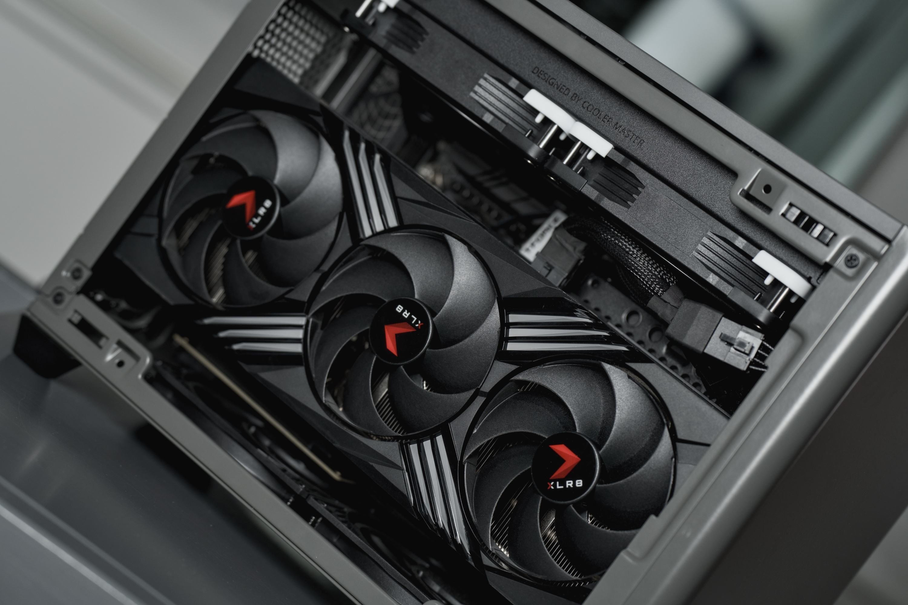

Umzug der T30 auf die 5080 hat dann auch geklappt. Ich liebe die Ruhe.
Verkabelung war bisschen tricky, aber machbar. Jetzt nur noch auf's passende Stromkabel (hab nur gewinkelte da) warten und eine Frontblende aus Alu für den Halterahmen anfertigen. Das Auge kühlt schließlich mit.

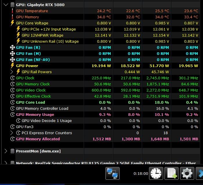

dreht aber nur ein Lüfter oder ist das so gewollt?
Ja, das ist so gewollt und hatte ich auch schon bei der 4080 so gemacht. Normal bleiben durch Fan-Stop die Lüfter aus und die GPU heizt sich über die Zeit im Light-/ Office-Betrieb nach und nach auf.
Problem ist: Entweder springen die Lüfter immer kurz an oder es bleibt knapp unter'm Triggerpoint und die GPU dümpelt irgendwo bei ~45-50°C rum, der VRAM wird teilweise noch wärmer. Weder das eine, noch das andere gefällt mir. Daher hängt der erste Lüfter am Mainboard und kühlt dauerhaft bei 700-800rpm. Die anderen beiden T30 hängen an der GPU und schaltet sich nur dazu, wenn's Last gibt.
So komm ich im Office-Betrieb fast runter auf Raumtemperatur, ohne dass die GPU ein Geräusch von sich gibt:
Eine Regelung nur über die GPU kommt nicht infrage, zumindest für Office-Betrieb, da das VBIOS, wie bei allen Karten nicht unter 30% erlaubt. Für Gaming ist mit gescheiten Lüfter ist das leise genug. Für Office-Betrieb ist das für mich zu laut.

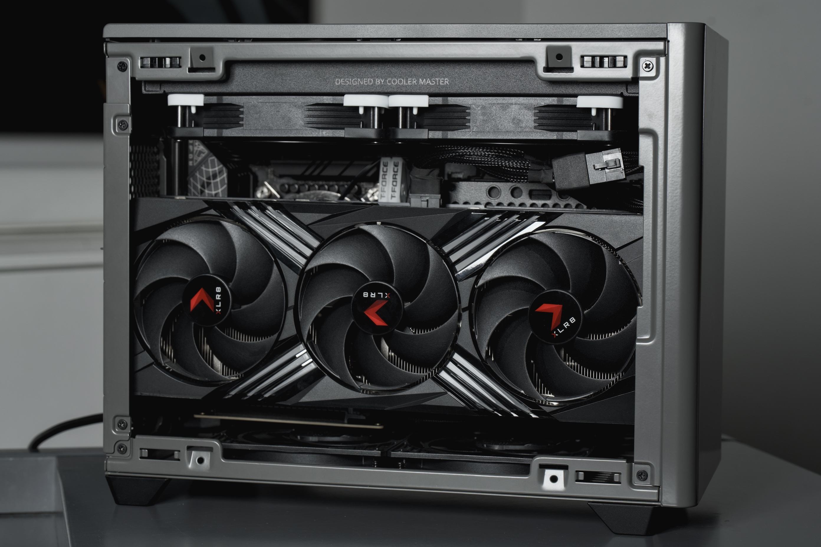

Umzug der T30 auf die 5080 hat dann auch geklappt. ..... Jetzt nur noch auf's passende Stromkabel (hab nur gewinkelte da) warten und eine Frontblende aus Alu für den Halterahmen anfertigen. Das Auge kühlt schließlich mit.

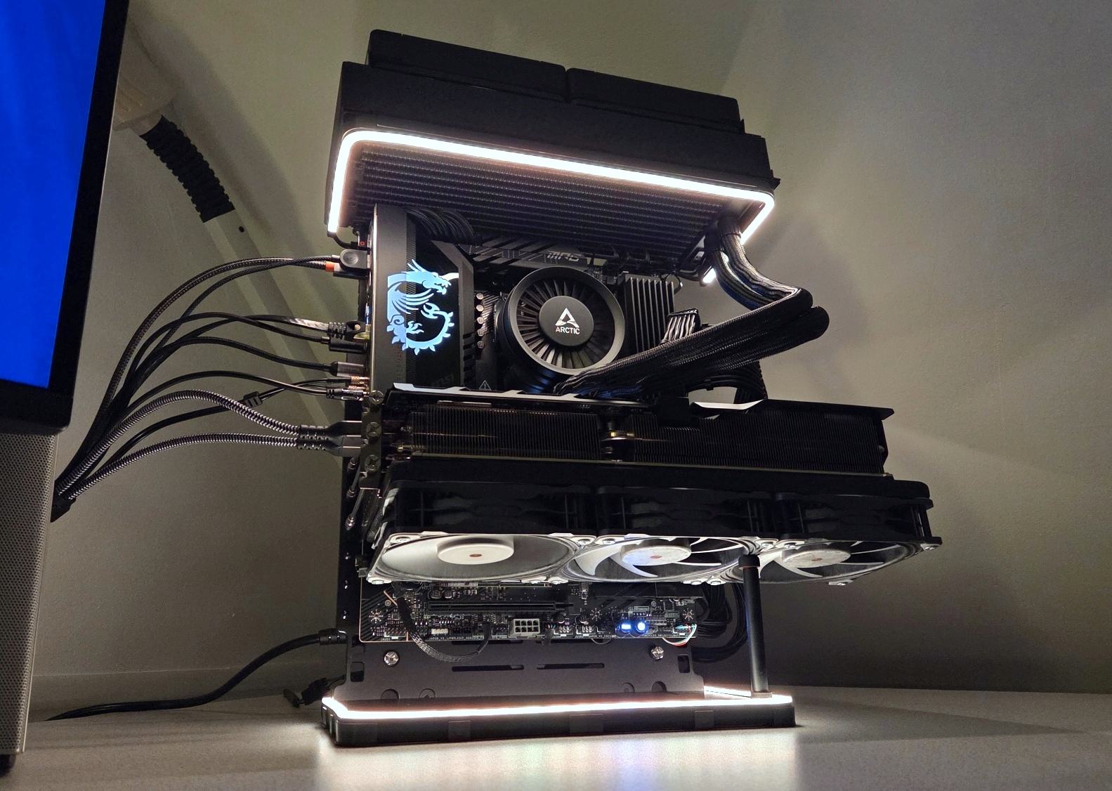

Bezugnehmend auf den ersten Beitrag zum Thema Deshroud bei der 5080 wollte ich Gelegenheit nutzen und ein kleines Update hochladen. Mit dem System wird seit dem Umbau täglich gezockt und soweit bin ich sehr zufrieden. Nach 3-4 Stunden Spielzeit ordnen sich die GPU Temps im Durchschnitt bei 41°C ein, VRAM ist bei 45°C. Lüfter sind auf Min. 30% @ 1000rpm bei etwa ~170w Load (2.950 MHZ @ 0.910v + FPS Cap).
Alle Details finden sich im Link. Nächste Woche kommen noch ein paar Noctuas rein. Da wollte ich mal einen vierten Lüfter über dem Flow Through Bereich testen.
ich stelle mir das System unter Last recht laut vor
Nö, spiele ausschließlich über 2.0 Lautsprecher, daher ist ein leises Setup absolut notwendig. Mag es nicht über Stunden was auf/ in den Ohren zu haben.
140er Radi-Fans laufen auf 740rpm + Noctua-Abstandshalter (NA-IS1-14) für weitere Noise-Optimierung. Pumpe so runtergeregelt, dass man sie nicht hört.
GPU-Lüfter wurden ja genau deswegen getauscht, weil Standard-Lüfter + min. 30% Fanspeed-Problematik ein so leises Setup nicht zulassen, insbesondere nicht bei einem komplett offenen Aufbau, der ein Meter neben einem steht.
Die GPU-Lüfter, also die Phanteks T30, sind bei ~1000rpm hörbar, allerdings ist es ein leises, angenehmes Lüfterrauschen. Deshalb auch ab der Abstand zur GPU-Heatsink, um den gleichen Vorteil auszunutzen, die die NA-IS1-Spacer auch beim Radi machen (direkten Widerstand hinter/ vor dem Lüfter vermeiden). Das lauteste ist ggfs. gelegentliche Sauseln der Spulen, wobei das noch völlig im angenehmen Rahmen und in der Spiele-Action sowieso meist nicht zu hören ist. Gigabyte-Karten sind hier meist besonders unauffällig (siehe Spulentread) und mit UV und Framecap kommt man dem ganzen nochmals entgegen.
