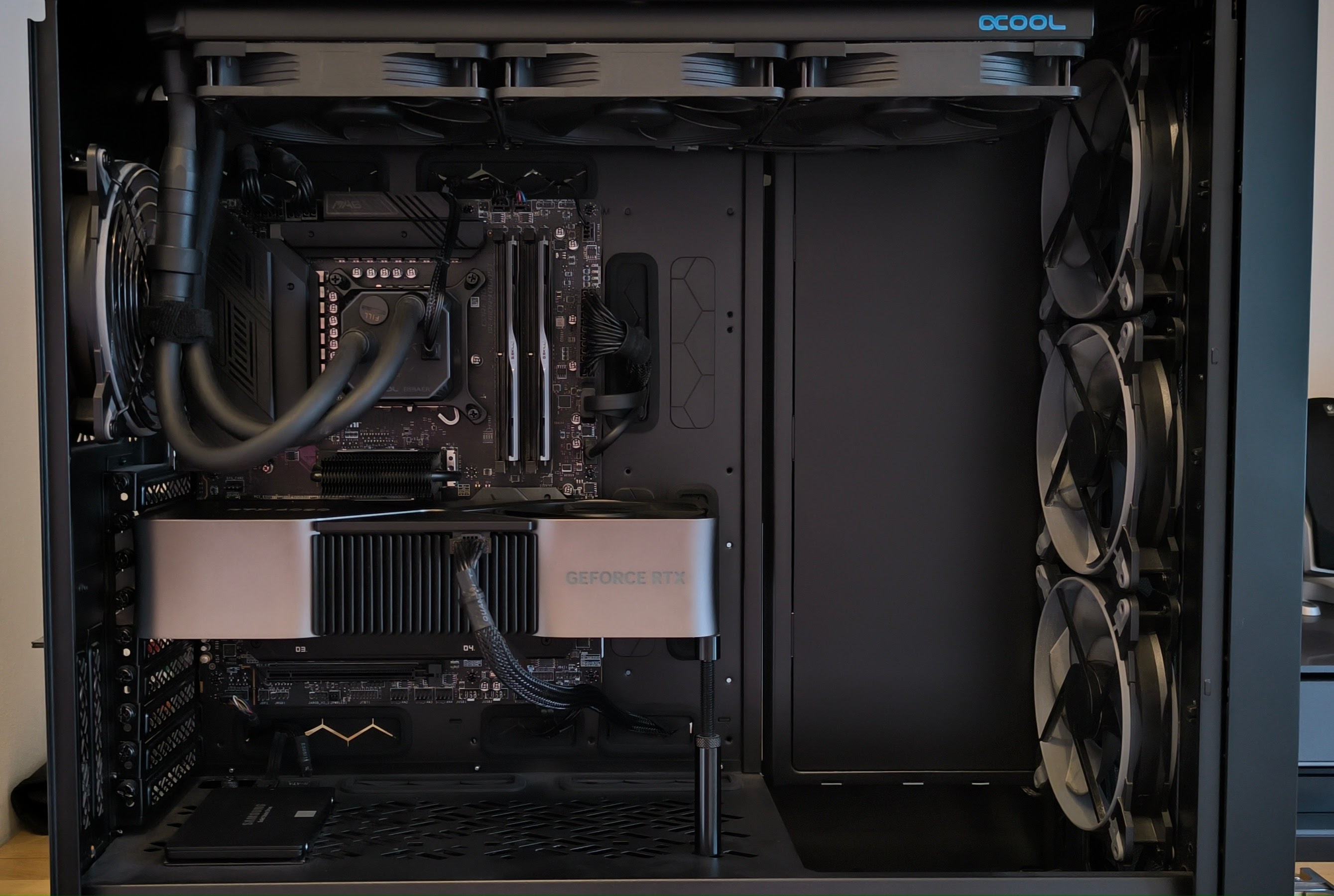

so, einen hab ich noch.
Nach einem Hitzewochenende voller Rumtesterei... :d
Die Lüfter drehen nun wieder mit 600rpm im Leerlauf und die Temps passen.
In der Front nun keine Lüfter, dafür eben 3 in der Seite und die Hw ist glücklich.... :d
vielleicht tausch ich irgendwann zwischendrin die A12x25 doch noch gegen die G2 aus. Die Lüfter sind echt top.
in der Konstellation brauch ich dann auch "nur" 2 2er Packs.. ^^

Also doch wieder der Weg zurück zu mehr Lüftern. Und die beiden Klassiker haben auch mehr Platz zum Parken :)
jo, wenn man die Lüfter langsam drehen lassen will, ist das ein Opfer, das man bringen "muss", ohne, dass die Temps zu hoch werden.
nicht, dass die Temps mit nur 2 Lüftern "schlechter" wären. Damit aber beim twitchen und co. die Grakalüfter länger still stehen, sind die 3 Lüfter in der Seite dann doch eher von Vorteil.
Und es gibt auch keine nervigen Ansauggeräusche :)

Die Komponenten (CPU und Grafikkarte) kühlen ja über ihre eigenen Lüfter. Der Effekt ist genau der wie du ihn beschreibst: mit mehr Zuluft erreichst du eine höhere Last die zB. GPU erreichen kann ohne aus dem Fan-Stop zu kommen. Das ist auch etwas wert und kann mit hochwertigen Lüfter wie du sie verwendest und einer gut angelegten Lüfterkurve ein super Ergebnis bringen.
Ich bin dennoch der Meinung das es einen Versuch wert wäre den Lüfter hinten zu drehen sodass er auch nochmal Zuluft ins Gehäuse holt.
das einzige, was ich noch probieren würde, wäre, die AiO in die Seite zu bauen.... aber dann befördert der Radi die warme Abluft von der CPU ja ins Gehäuse.
Ob das zielführend ist... dann doch lieber die AiO unterm Deckel lassen, damit die Abluft der CPU gleich aus dem Gehäuse befördert werden kann.
Und nein, Hecklüfter bleibt ausblasend. xD
Alternativ kommen wieder 2 Lüfter in die Front und gut. Dann passt das mitm Retro auch wieder. Und für vernünftige Temps reicht das auch locker. ^^

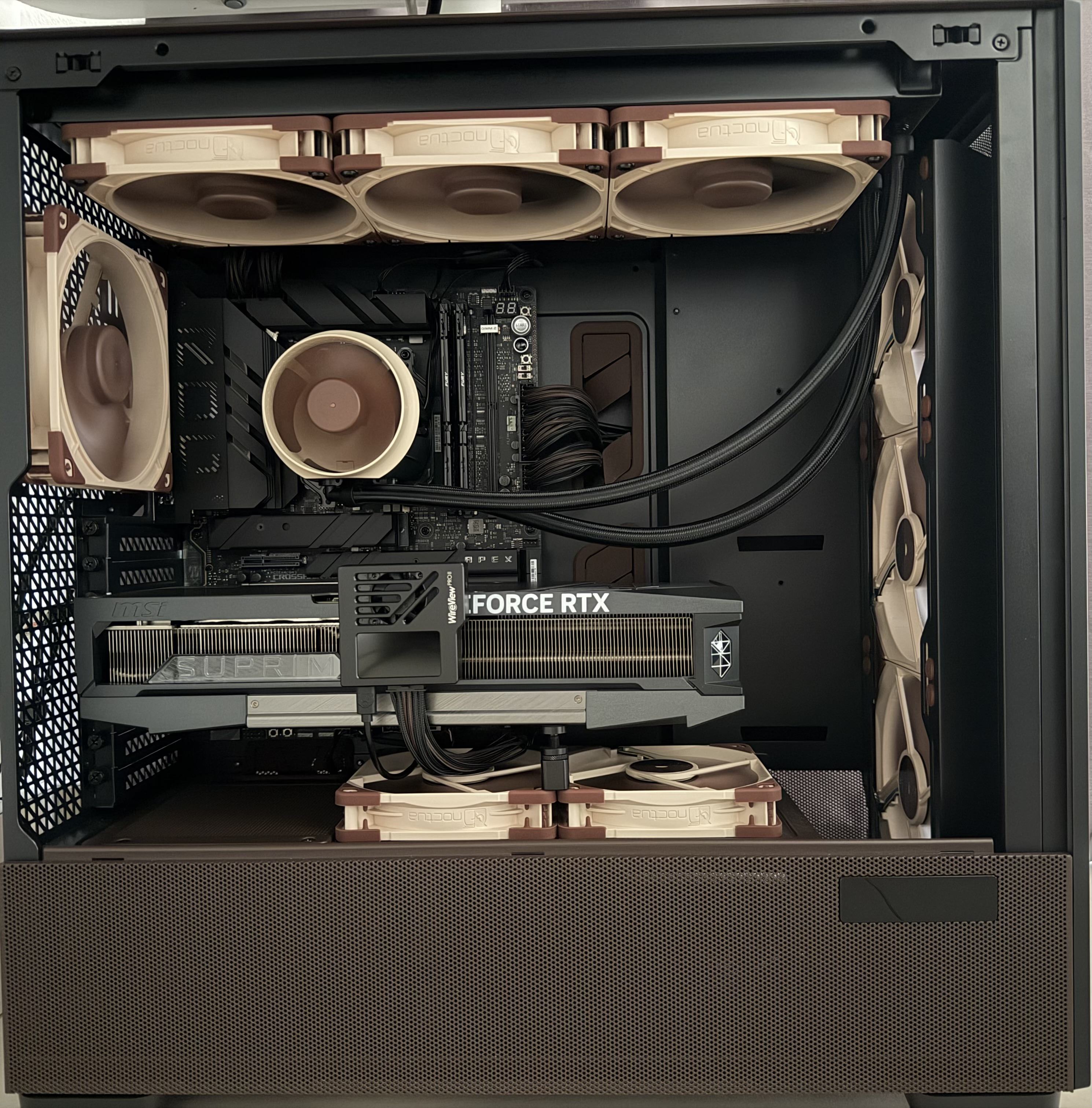

Für vernünftige Temps reicht auch das 3x seitlich rein und 3x durch den Radi im Deckel raus.
Ich bevorzuge die Variante Radiator mit ausblasenden Lüftern - also im Deckel - zu verbauen da ich die Meinung vertrete das die GPU mehr Abwärme produziert als die CPU.
Die GPU erwärmt die Luft im Gehäuse (bzw. einen großen Teil davon bei jedem Luftwechsel) mit ihren 300W Abwärme.
Die CPU bringt im Vergleich dazu "nur" 100W Abwärme ins Spiel, daher die bereits erwärmte Luft hier nicht mehr so viel zusätzliche Energie aufnehmen muss.
Mir ist lieber die CPU läuft 3-5 Grad wärmer als die GPU.

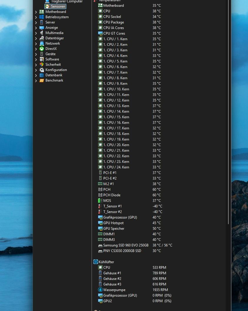

Ui ui ui, 60°C Chipset Temperatur und 6°C Differenz zwischen kühlsten und wärmsten Kern. Geht ja gar nicht ;-)

120er NF12A25 nun auf dem Noctua NH-D15 G2 ... Kostenlos passende Klammern von Noctua erhalten :-) Cooler Service (y)
Es gab mit dem Wireview Pro II noch eine kleine Ergänzung:
Ist zwar komplett unnötig aber Nerd in mir ist happy, weil mehr Daten haben immer gut ist ^^
Der Zwergen-Kartenhalter auf den Lüftern unter der GPU gefällt mir besonders gut.
Ein schöner Build mit den Noctuas und dem farblich abgestimmten Gehäuse. Echt sauber umgesetzt und ohne aRGB Balsam fürs Auge.

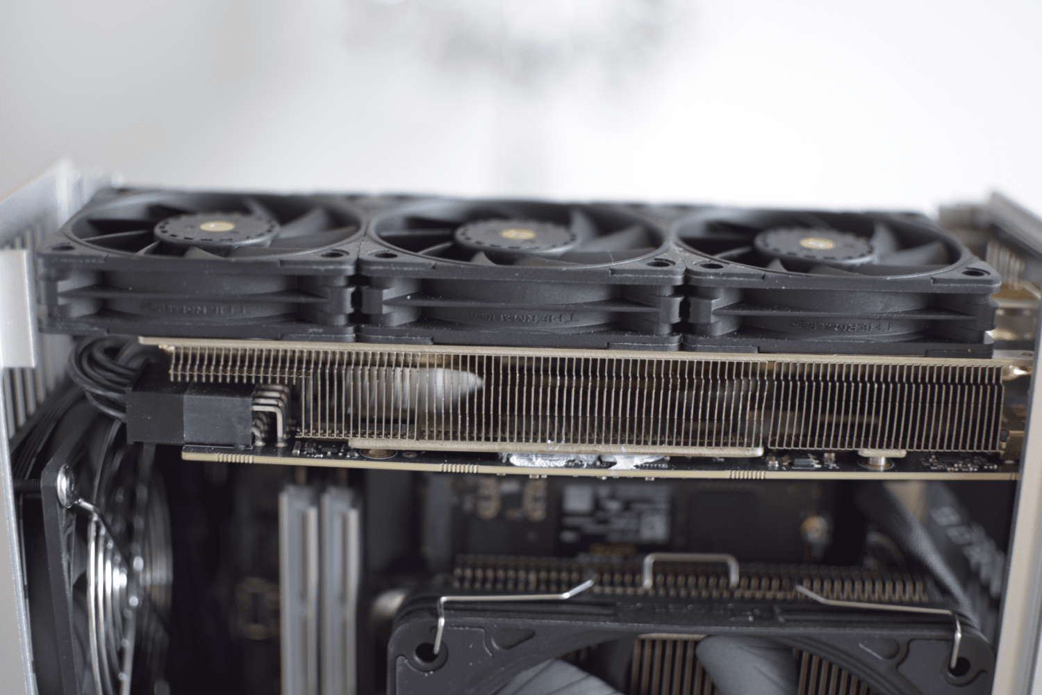

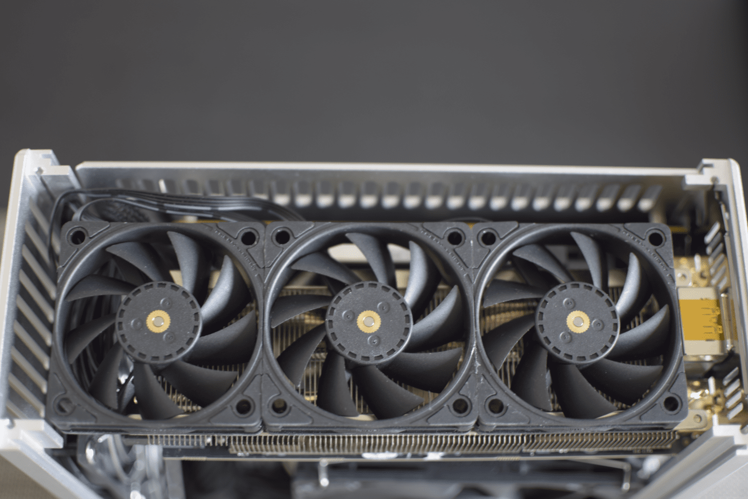

Projekt Low Profile GPU Deshroud = Erfolgreich abgeschlossen :bigok:
Ich wollte schon länger die drei kleinen 50mm Brüllwürfel meiner bei meinem 5 Liter Mini-ITX Build mit der RTX 5060 Low Profile gegen hochwertige 60mm Slim Lüfter austauschen. Bisher gab es nur die Option zu drei Noctua NF-A6x15 PWM zu greifen, aber ich wollte zwingend schwarze Lüfter.
Vor einiger Zeit sind die Thermalright TL-B6015 EX erschienen (beste Noctua 60mm Slim Lüfter Alternative), bisher noch nicht in EU beziehbar, daher habe ich via AliExpress zugeschlagen (9,80 EUR pro Lüfter).
War gar nicht so einfach umzusetzen da wieder mal Millimeterarbeit. Der klassische "Ghetto-Mod" mit Kabelbindern ist nicht möglich, daher habe ich die drei Lüfter mit extra starken Kraftkleber verbunden und dann die Lüfter via GPU PWM Adapter mit der RTX 5060 verbunden, damit funktioniert die Lüftersteuerung 1A direkt über die GPU.
50mm Original Lüfter vs Thermalright TL-B6015 EX Lüfter hat im Durchschnitt etwa 6°C bessere Temperaturen und ist auch ein gutes Stück leiser.
