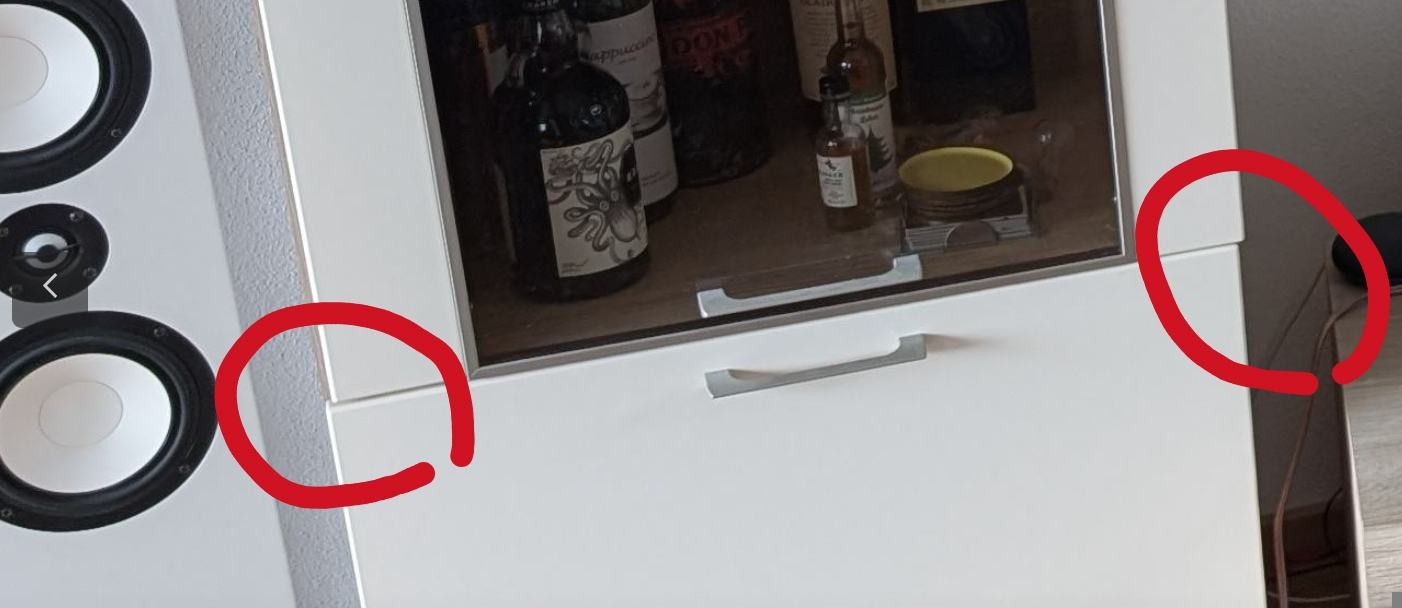

Ich glaube, wir bewegen uns hier gerade etwas weit weg von der Realität eines ganz normalen Wohnzimmers.
Klar kann man über Messdiagramme und Winkel diskutieren, technisch alles interessant. Aber wir reden hier über ein Setup in einem Wohnzimmer und nicht über einen akustisch optimierten Hörraum.
Wenn man sich die Bilder anschaut, sieht man eigentlich sofort, wo die echten Rahmenbedingungen liegen: Offener Raum, Couchposition, Möbel, Fensterfront usw. Also genau die Dinge, die man in der Praxis eben nicht perfekt kontrollieren kann. Ich würde die Lautsprecher vernünftig platzieren, so gut es der Raum zulässt, leicht ausrichten und dann einfach hören, ob es funktioniert. Und bevor ich mir über 1–2 dB bei irgendwelchen Messungen Gedanken mache, würde ich die unterschiedlichen Positionen bei einem Film mit guten Surroundeffekten (Mad Max: Fury Road Sandsturm Sequenz oder Top Gun Maverick) testen.

Man kann auch Low Budget anständig aufbauen. Die LS (L/C/R) sind ohnehin falsch gebaut. Niemand der bei Sinnen ist, wurde das BR Rohr dort hinsetzen, wo es verbaut ist. Auch ist der Abstand zwischen HT und MT falsch. Ooooooder aber der Erbauer wollte nie Heimkino und oder aber der HT war nicht präsent genug. (Kleine 1X1 des Lautsprecherbaus). Mir wäre fast rausgerutscht, dass macht nicht Mal BPA zu ihren schlechtesten Zeiten. Ich ahne was 😉
Und wie gesagt. Ganz lapidar ist das Thema Abstrahlung/Abstrahlwinkel nicht.

Grob angeschnitten in den Videos. Daher hatten die ersten großen THX(Ultra) Systeme ein d'Apolito aus MT und HT (Übernahmefrequenz ist sehr hoch- daher geht das entweder nur mit kleinen TMT oder unmöglich zum bauenden HT....oder so klein, dass er untauglich ist) Und dann im Ideal gleiche Treiber und Weichen. Oder aber Asymmetrisch - die es ja nicht gibt 😄😉. Und das gab es alles schon vor 3 Jahrzehnten im Heimkino- bei den Profis nach 83'.
Das Marketing hat den flachen Center (WAF) gebracht, ebenso die Soundbar. Und die, das kann ja echt niemand abstreiten, ist Mist. Keine Konkurrenz zu Homecinema.
Zurück zu dem waagerechten Center: Hochkant....bis Vorderkante wie @SonyFriend das korrekt erwähnt hat- Ende.

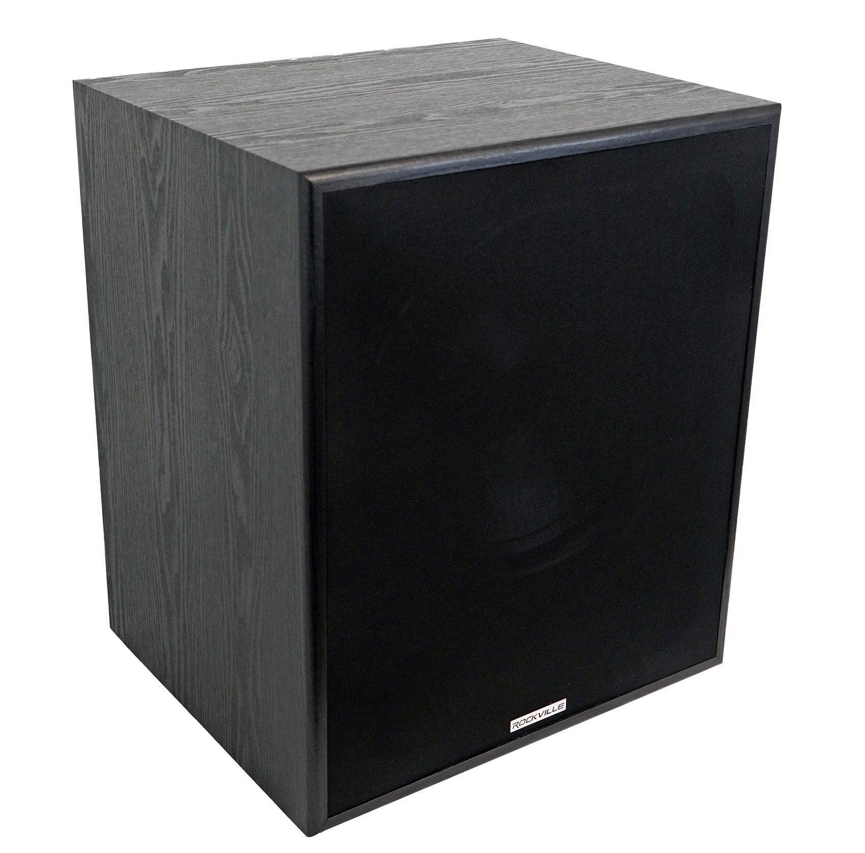

Audizio bieten über Amazon (D) auch 15" für um 220€
Und dann kommt halt preislich ein größerer Sprung.
