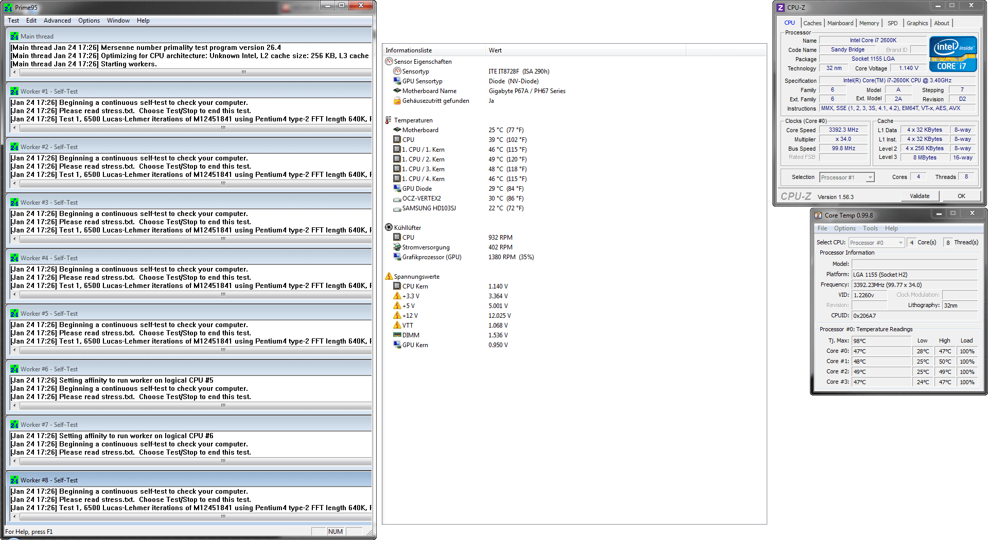

@Haes,
so hab jetzt nochmal wie von dir beschrieben die korrekte VID für meinen Batch ermittelt. (siehe Anhang).
Was sagen die Experten dazu?
thx.

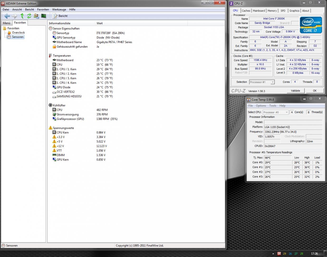

@Haes,
thx.
Was da steht, 1.14 Vid. Teste mal Custom min max 960k FFT mit 4,5ghz @ 1.23vc LLC an.

Ermittelt man die VID nicht, indem man den Standard-Multi einstellt, sämtliche Stromsparmechanismen und Turbo abschaltet, neu bootet und wieder ins Bios geht und dann unter Vcore schaut? In Windows hat man ja wieder nen Vdrop.
Das kannst du auch machen. Der Rechner sollte dann auch ungefähr das anzeigen wie CPUZ. Ich habe es noch nicht getestet, wäre aber mal interessant.
Der Vdrop sollte aber auch dann unter Bios sein, da du ja alle Stromsparmechanismen ausgeschaltet hast, läuft die CPU immer auf voll und damit haste eh einen entsprechenden Drop.
Habe es mal rot markiert.
Also nicht diesen Wert ablesen:
Sondern diesen:
:wink:

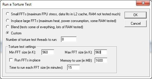

Ich muss jetzt mein neues Seasonic NT einbauen...

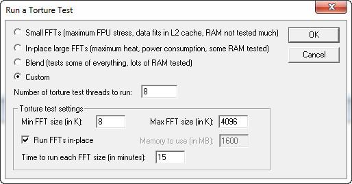

meinst du so von den Settings her? siehe Anhang 960k
hatte bis eben jetzt ne Session laufen mit "in Place" Settings. Stable bei 1.308Vcore. Allerdings zwischen 65-69 Grad.
bei deinen genannten Settings (4,5ghz @ 1.23vc LLC an) wie soll ich da denn Rest einstellen? Habe aktuell Vcore auf "normal" ca. 1.360V und DVID +0.060v
sowie int. CPU PLL over. auf Enabled.
thx.
