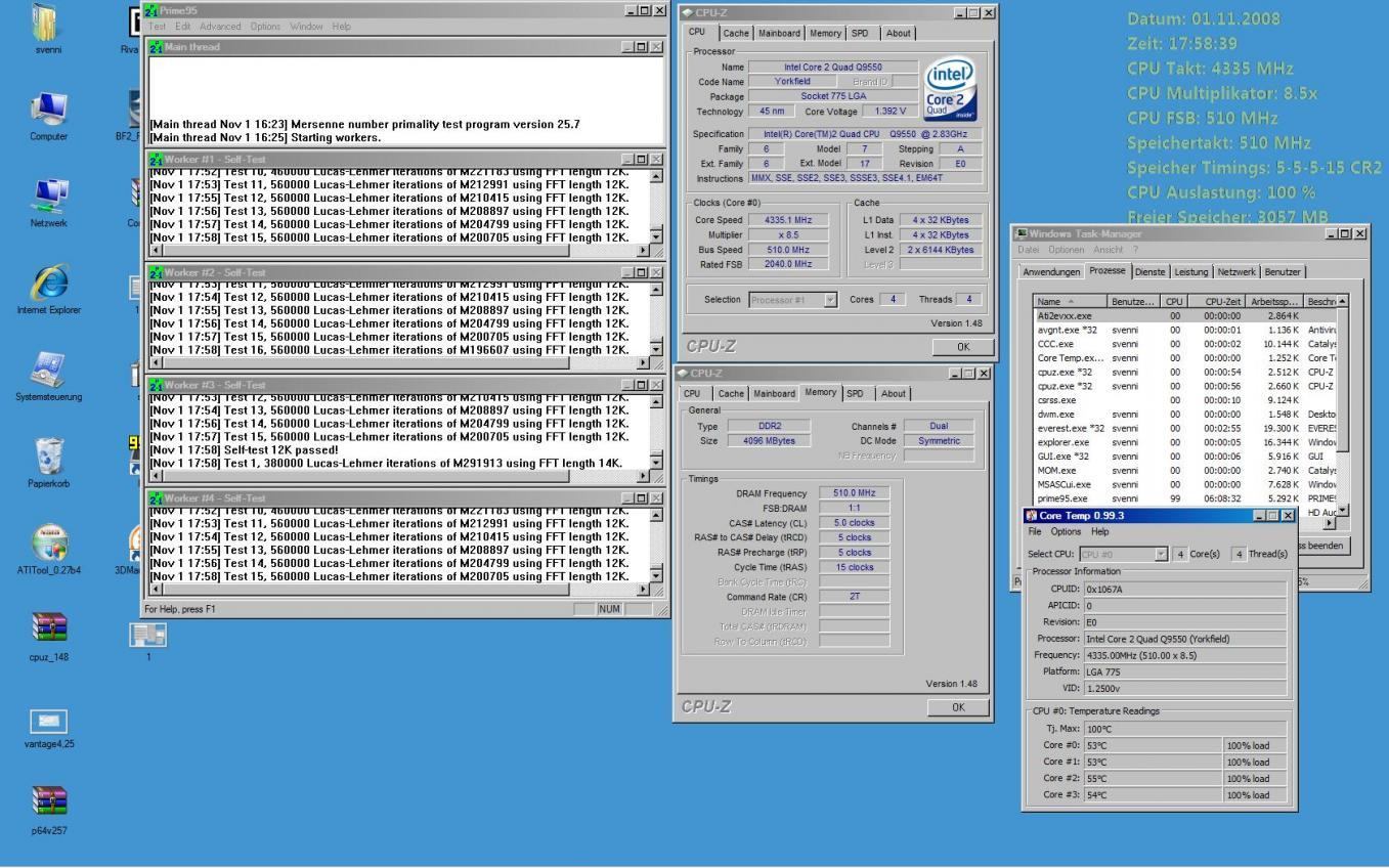

so
mal was für die augen nun....
richtig stable das stück
habe damit in der q9550 oc-liste yoshi auf die plätze verwiesen...
:banana:
ich vermute das auch mit weniger vcore auskomme... schätze 1,375 oder sogar mit ner 6 hinter der 1,3
der war ne sichere nummer... mal sehen was ich heute oder eher morgen noch bewerkstelligen kann
boot mit fsb 530 hat auch schon geklappt....

bei small steigen die kerne aus oder bei large ?
mach blos LLC aus....

Mh dein Q9550 mit der gleichen VID...mh irgendwas mach ich doch verkehrt.
@xrobberx:
Er steigt bei Small FFT aus.
mach mal LLC aus und 1.43750> damit auch?
Hab hier auch die selbe VID
@perl
dann mehr vcore.... und auf jeden fall LLC aus.
bei small ftt´s nach paar sekunden ? würde sagen 2 stufen hoch statt einer.
du mußt nicht zwangskäufig was verkehrt machen ...
mein q9550 ist einer der besten die pct je hatte. yoshi hatte auch einen von den besagten dreien...
er hat ihn verkauft... das war nen fehler. afrokalle hat auch so einen guten.
guido ärgert sich son bissel darüber dass er ihn verkauft, gell guido ?
hast du schon die nb stabil ? damit meine ich, laufen bei dir large ftt´s ohne stress ?
ich bin sicher meiner geht auch mit etwas weniger vcore stable. werde das noch testen. wollte aber erstmal sicher gehen das er den run übersteht ohne fehler.
mein q9550 ist einer der besten die pct je hatte...ich glaube ich hab den besten..... ich glaub ich muß mal tachles reden mit dem Kerle beim nächsten Essen :lol:
