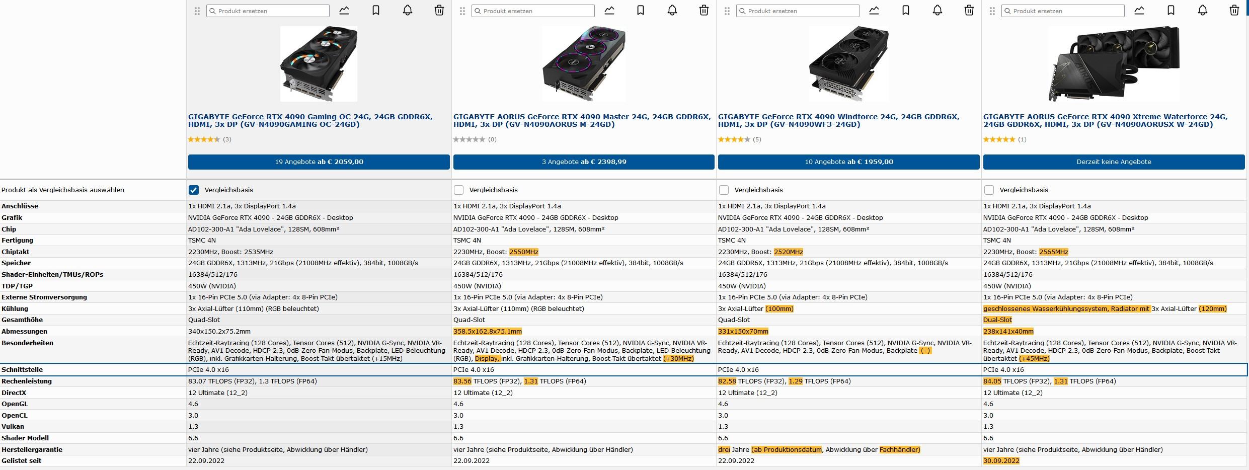

egal ob ich zB. die GigaByte GeForce RTX 4090 GAMING OC, oder die INNO3D GeForce RTX 4090 ICHILL X3 nehme.

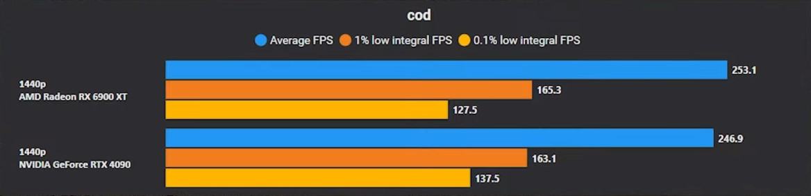

Wie oben erwähnt CoD Warzone 2 ist AMD Land.

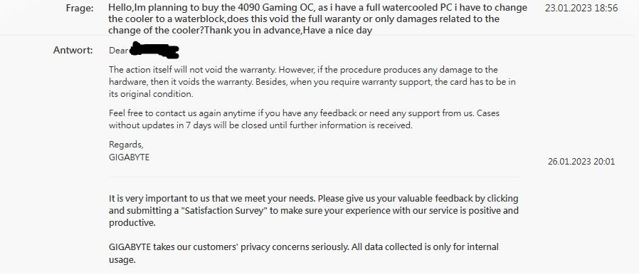

Habe jetzt mal Gigabyte angeschrieben, ließt sich ganz in Ordnung.
Danke für die Info :)
Hab die Gaming OC, ist schon umgebaut, Karte läuft, aber man weiß ja nie.

Stimmt so überhaupt nicht.
Bitte nur Ratschläge geben, wenn man sich auch sicher ist.
Gigabyte akzeptiert die Karte ganz normal, wenn der Lüfter zurückgebaut wurde und der Schaden nicht auf den Umbau zurückzuführen ist.
