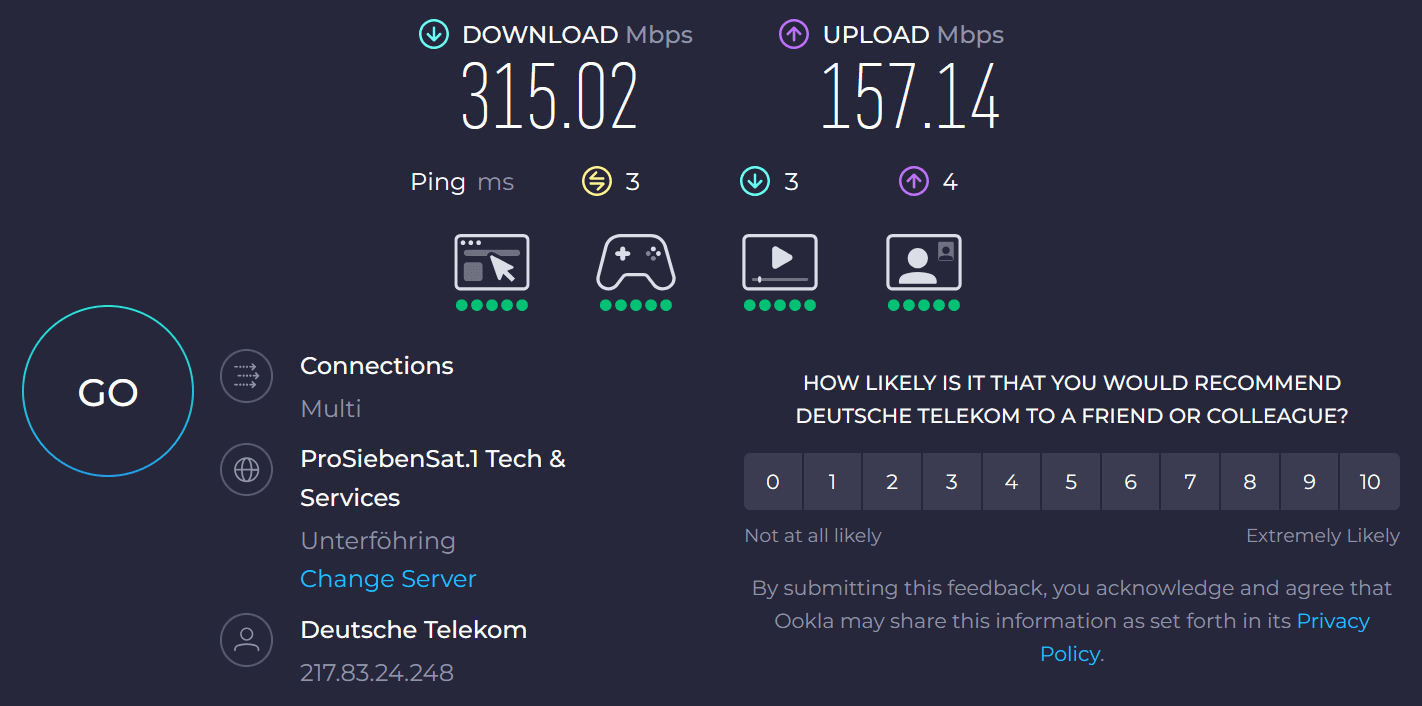

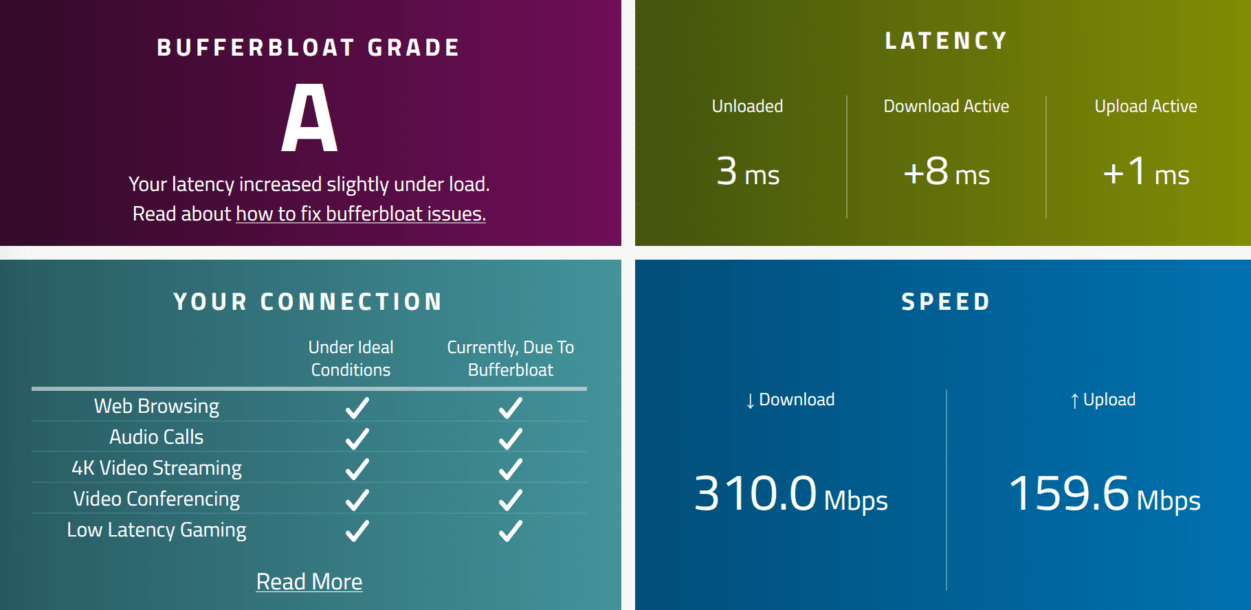

Ich habe seit gestern meine neue FritzBox 5690 Pro im Einsatz und als einzigen Wert die "Bandbreitenreservierung automatisch" gestellt. Die Fritzbox hängt direkt an der TAE Dose ohne vorgeschaltetes Modem und ich habe eine VDSL175er Leitung, die in etwa 220Mbit/s liefert. Alle Geräte außer der NAS sind mit WLAN verbunden, also auch der Client, von welchem die Tests gemacht wurden.
Update
Mittlerweile habe ich FTTH 300/150 und der PC ist über 2.5G Ethernet angebunden. An der Fritzbox 5690 Pro und am PC gab es keine Änderungen. Aktuelle Fritz!Box Modelle haben weniger Einfluss auf Bufferbloat, als die Internet-Technologie und WLAN Latenz.

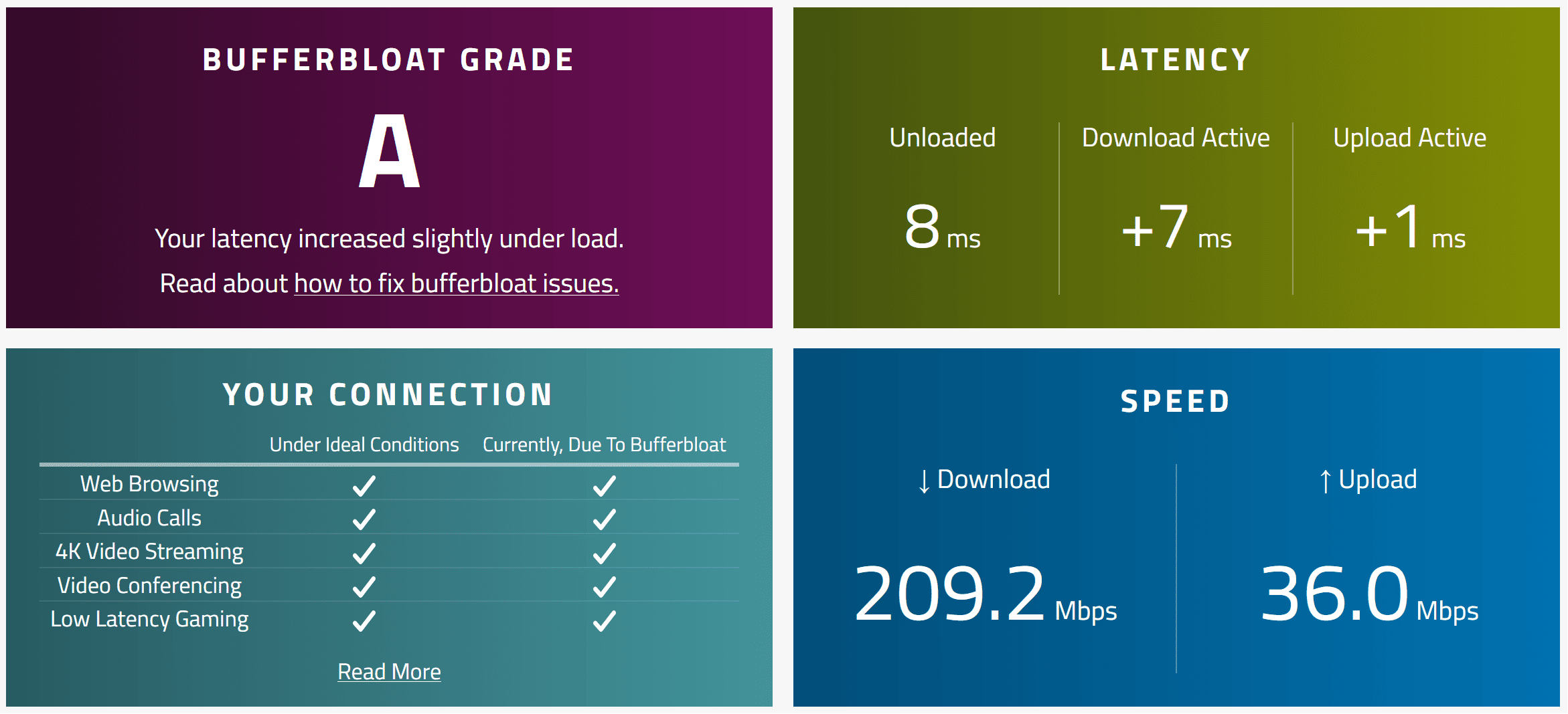

Gibt es schon Erfahrungen zu Fritz!OS v8.20 auf der 7530 AX in Bezug auf Ping und Bufferbloat bzw. zur Ingress-Shaping-Funktion? Irgendwelche Änderungen bzw. Auswirkungen? Oder verhält es sich immer noch so wie nach v8.00? Ich bin nach wie vor auf v7.83, da ich hier die Einstellungen mit reproduzierbaren Einstellungen so setzen kann, wie ich mir das vorstelle, das war nach v8.0 so nicht mehr möglich und da ich nicht annehme, dass sich diesbezüglich mit v8.20 etwas getan hat, sehe ich davon lieber ersteinmal ab, sonst muss ich mir nur wieder die Arbeit machen, das Downgrade durchzuführen. ;)
Hi zusammen,
Seit dem neuesten Fritz OS 8.20 hab ich keine probleme mehr mit Bufferbloat siehe Link:
7590 AX VDSL2 Bufferbloat OS 8.20
Hatte davor die Labor Versionen getestet und da ist es mir auch aufgefallen.
Bin dann mal auf 8.02 zurück gegangen und siehe da wieder Bufferbloat.
Ein Umstieg auf einen anderen Router ist also nicht notwendig.
@moffa89 Das schaut schon in Ordnung aus. Ist das mit Werkseinstellung? Oder hast du Einstellungen geändert?

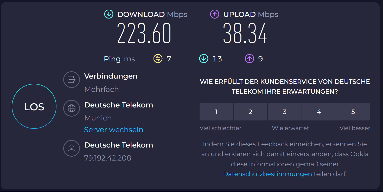

Am besten immer Speetest nehmen und am allerbesten auch unter reelen Bedingungen testen.
1.) https://www.speedtest.net
2.) Change Server
3.) Frankfurt am Main Clouvider Ltd
Die meisten Game-Server stehen in Frankfurt und daher eignet sich dieser am besten finde ich.
Ich würde vorschlagen die Serverautomatic zu nutzen, sollte wirklich der Ookla Test genutzt werden.
Nicht jeder Provider hat das nötige Peering um "den einen" Server zu erreichen.
Die geht leider nach den hinterlegten Geokoordinaten, das sagt oft noch weniger über das Peering aus.

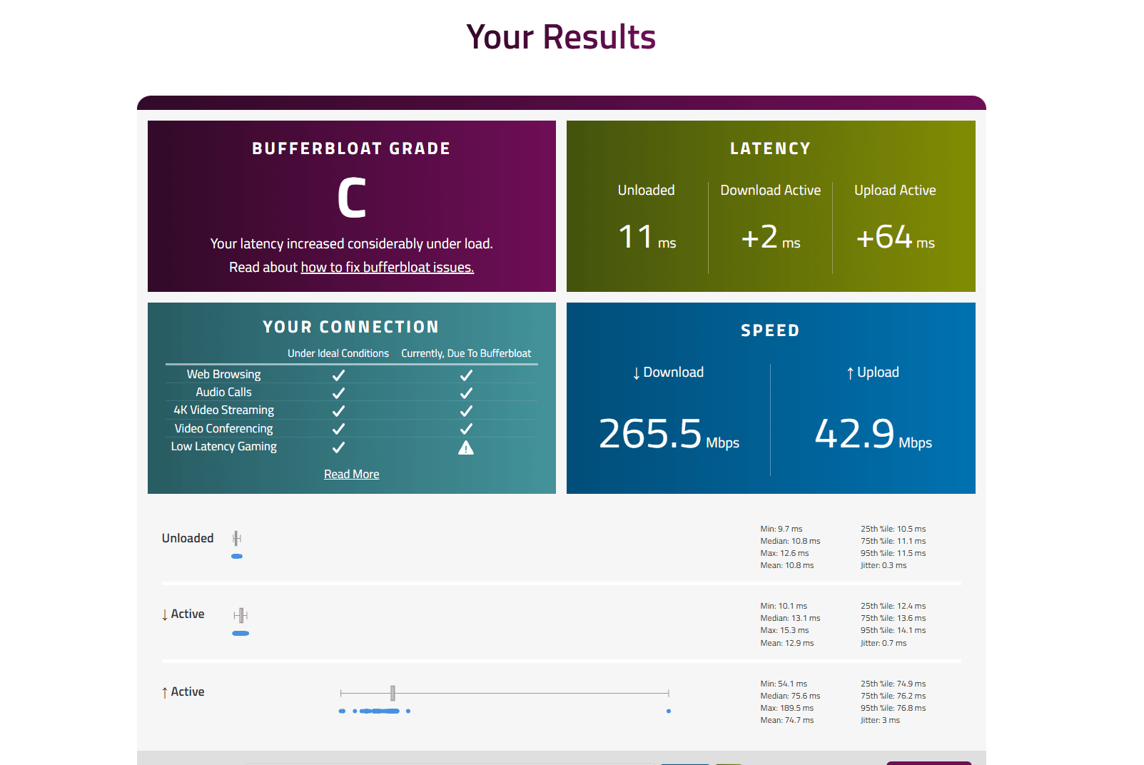

Hallo zusammen,
ich besichtige diesen Thread auch schon seit zig Zeit, da ich selber mit dem tollen 7590 AX Problem zu kämpfen habe/hatte.
Da ich zu faul bin mir ein LAN Kabel durch die Wohnung zu verlegen, hatte ich zusätzlich mit der WLAN Leistung zu kämpfen.
(Wobei ich einz als Test verbunden habe, nur damit mein Gewissen beruhigt ist)
Zusätzlich kommt, dass der Verteiler etwa 400m von der Wohnung entfernt ist.
Optimal um mit allen Problemen gleichzeit zu kämpfen.
Also dachte ich, ich mache hier mal ein kleines Update, wie ich alle Probleme gelöst habe, um vielleicht anderen zu helfen (FRITZ!OS-Version 8.20):
  • In der FritzBox die Hardware Beschleunigung ausschalten
    • Auf der linken Seite ganz unten -> Hilfe und Info -> Fritz!Box Support -> runter scrollen bis Paketbeschleunigung -> Hardware-Beschleunigung aktiv aus
  • In meinem Fall, DSL auf stabilität umstellen
    • Auf der linken Seite unter Internet -> DSL-Informationen -> Störsicherheit -> Einstellungen Störsicherheit -> maximale Stabilität
  • PC priorisieren
    • Auf der linken Seite unter Heimnetz -> Netzwek -> Gerät suchen und auf editieren gehen (Stift) -> Internetnutzung -> priorisiert
  • Auf dem Rechner die TCP Packete auf low latency umstellen
    • CMD mit Admin Rechte öffnen -> "netsh int tcp set global autotuninglevel=disabled" eintippen
  • WLAN Karte auf AC statt AX umstellen
    • In Geräte-Manager -> Netzwerk Adapter -> Auf die WLAN Karte rechts click und Eigenschafften -> Erweitert -> 802.11n/ac/ax Wireless Mode -> "802.11ax" auf "802.11ac" umstellen
  • CS oder was auch immer genießen
Ich bin von 80-90+ bei download und 150-200+ bei upload -> 3-5+ download und 0+ upload gegangen
Ich weiss es ist nicht perfekt, aber ich habe versucht das beste aus meiner Situation zu machen.
