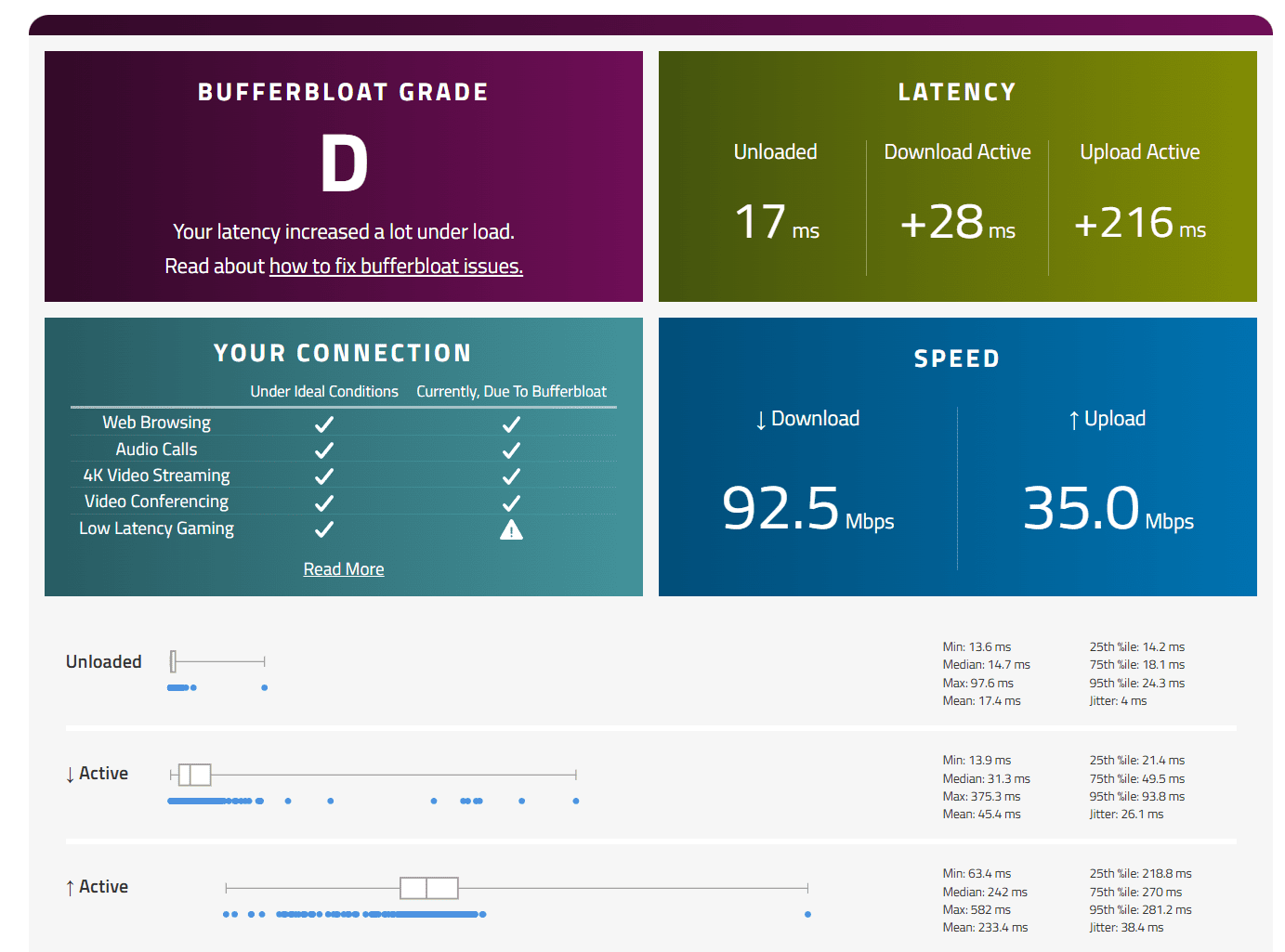

FritzBox 7590 AX oder "Das Bufferbloat-Flaggschiff"
Ich habe hier mitgelesen, da ich auch nicht zufrieden bin mit meiner 7590 was z.B. Rocket League angeht - fühlt sich immer subjektiv etwas schwammig an.
mein WLAN bleibt bei fritz (habe da schon zuviele mesh repeater). Aber mein PC ist ohnehin mit LAN verbunden.
Ich würde gerne die 7590 ersetzen (auch ist mal wieder das 2.4ghz wifi abgeraucht beim ersatzgerät, aber naja).
Habe Telekom VDSL 100mbit, mehr gibt es hier auf dem dorf nicht.
bufferbloat wertung D
jetzt bin ich unsicher, was für einen router ich kaufen soll.
mit z.B. einem aktuellen speedport gerät würde ich mich sicherlich wohler fühlen als mit dem DSL-AX82U, der ja auch jetzt schon etwas älter ist.
In meiner Situation - wechsel zu Speedport 7 und dann sollte alles gut sein?
hat jemand einen tipp für mich?
(hatte den speed schon manuell heruntergesetzt in der fritzbox, sonst sind es so 115mbit und auch bissl mehr als 40 down)

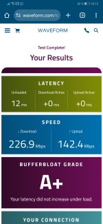

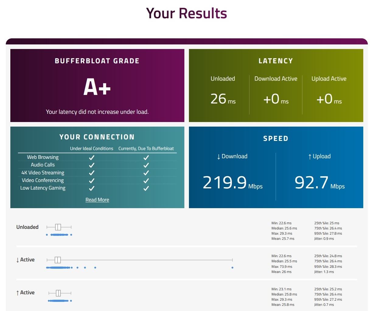

Hab meine 7590 durch die 7583 (bei Ebay für 99€ geschossen) ersetzt,bekommt auch alle Updates und habe A+ mit der
FritzBox 6670 Cable (Bridge-Mode) + Asus DSL-AX82U

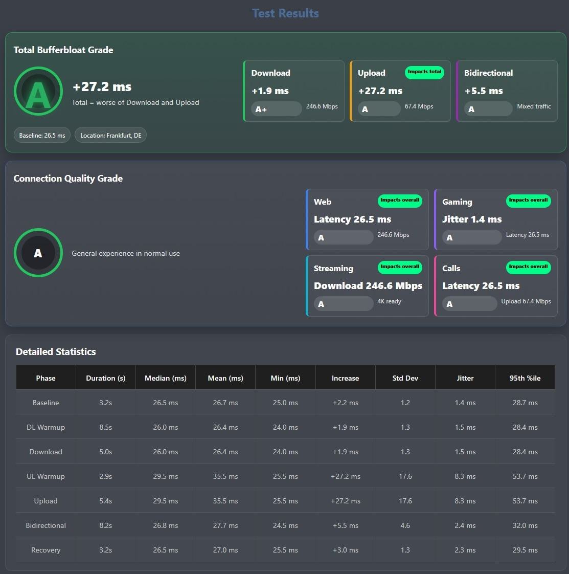

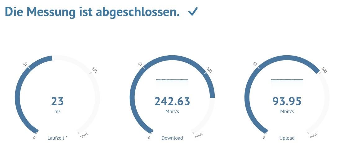

Und zum letzten mal: Der Test von waveform ist nicht zu gebrauchen. Der Speedtest (siehe Screenshot) ist viel besser.

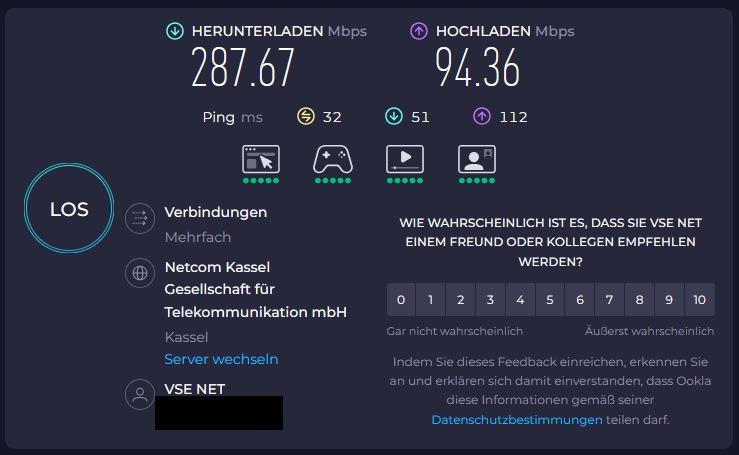

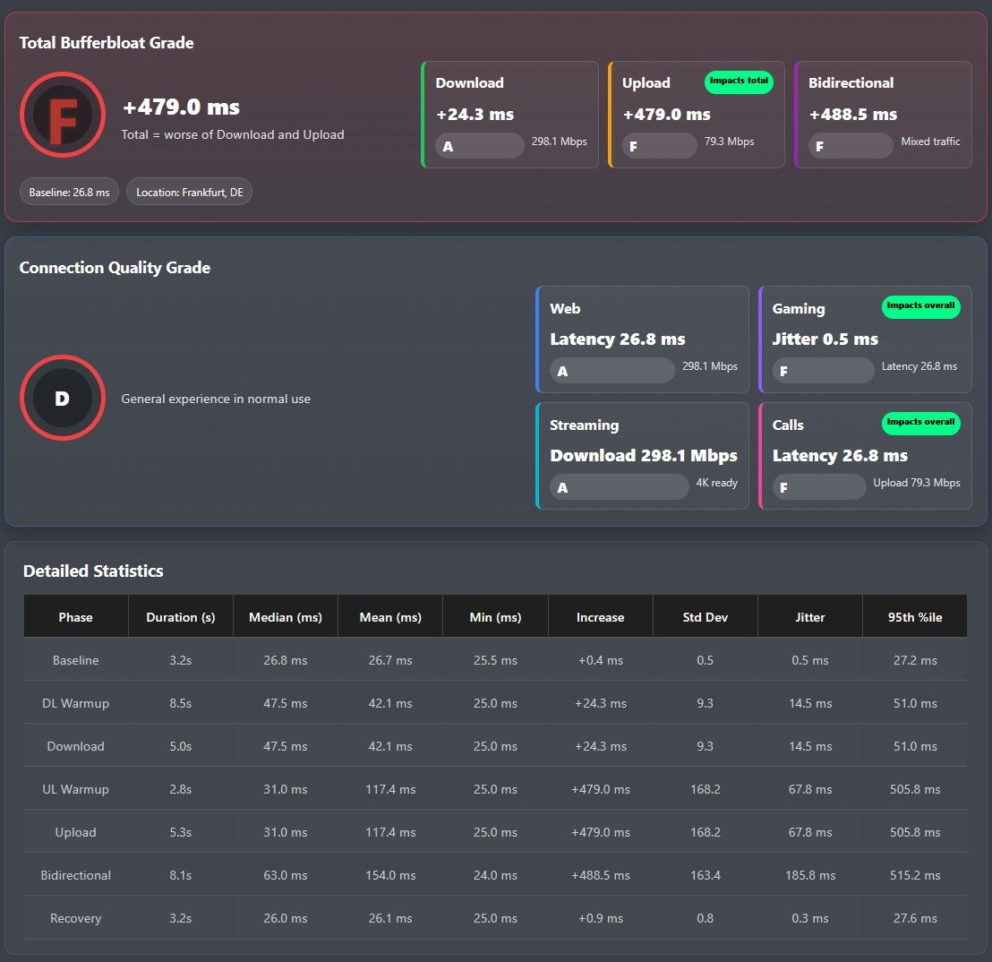

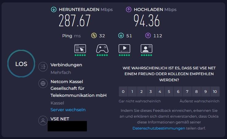

Hey Leute, wir haben jetzt Glasfaster bekommen und ich würde gerne eure Meinung dazu hören. Verbaut ist eine Fritzbox 7590 AX in Verbindung mit einem Modem von EON, die Leitung ist eine 250MBits.
Mfg.

Wie sieht denn das Peering von EON in Richtung "Netcom Kassel" aus?
Wenn das voll ist, dann würde ich solche Werte erwarten.
Ookla kann nur von Servern aus messen die es hat, wenn die nicht in deinem Netz stehen, könnte da solche Werte erklären.
Hat EON irgendwelche iperf server im Netz stehen, oder bietet einen Speedtest selber an?
Die sollten dir zeigen wie schnell dein Anschluss maximal kann.
Boah frag mich bitte nicht was ein Peering oder iperf Server ist, ich hab da keine Ahnung von.. ich sehe nur den Ping und merke dass Games ab und zu leichtes Delay haben seit Umstieg 😅
Nein ein eigenen Speedtest bieten die nicht an.
Mfg.
Mit Peering meinte ich die Zusammenschaltung vom EON eigenenen Netz mit anderen Netzen. Wie die wohin gehen beeinflusst dann auch Tests.
Wenn man übertrieben gesagt für einen Zugriff von A nach B über C geht, C aber auf einem anderen Kontinent liegt, dann bekommt man gruslige Ergebnisse :).
Das passiert aber eigentlich nie in dieser extremen Form. Oft wird aber nach Plan gearbeitet, es werden bspw. 100G in die eine und 100G in die andere Richtung gebucht.
Wenn das voll ist, dann gehen Tests die von einem Netz in das andere Netz testen wegen dieser Engstelle auch in die Knie.
Und das war was ich vermutete, das die Netcom in Kassel keine direkte Anbindung mit der EON haben könnte. In diesem Falle würde das Messergebnis gegenstandslos.
iperf3 ist dann eine gute Möglichkeit um über die Kommandzeile mit einem Server zu verbinden den bspw. der Nachbar eine Straße weiter aufmacht mit iperf3.
Das macht dann aber auch nur Sinn wenn der Nachbar beim gleichen Provider / im selben Netz ist.
Wenn die Netcom am Routeserver des DECIX peert, hat „die EON“ ein direktes Peering mit denen. Andernfalls nicht.
Ja, soll mir ne PM schicken dann poste ich ihm die Adressen.

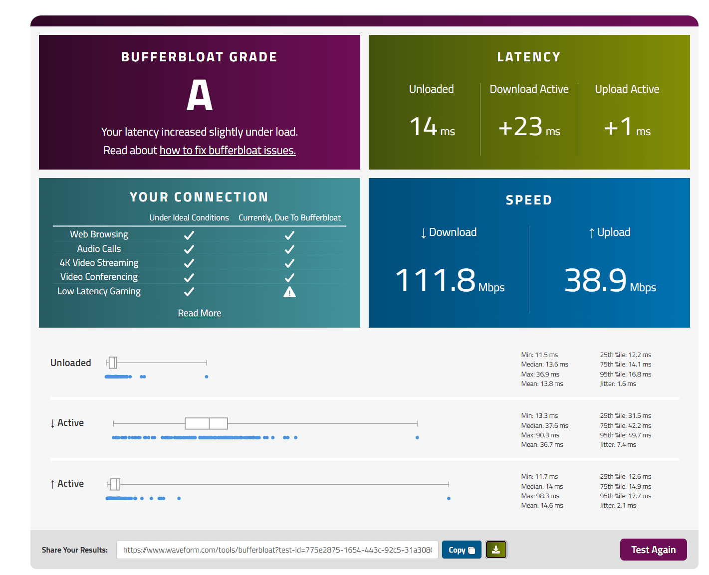

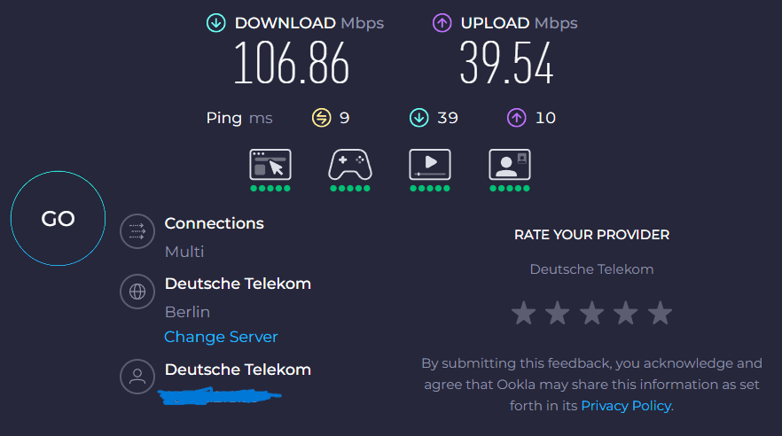

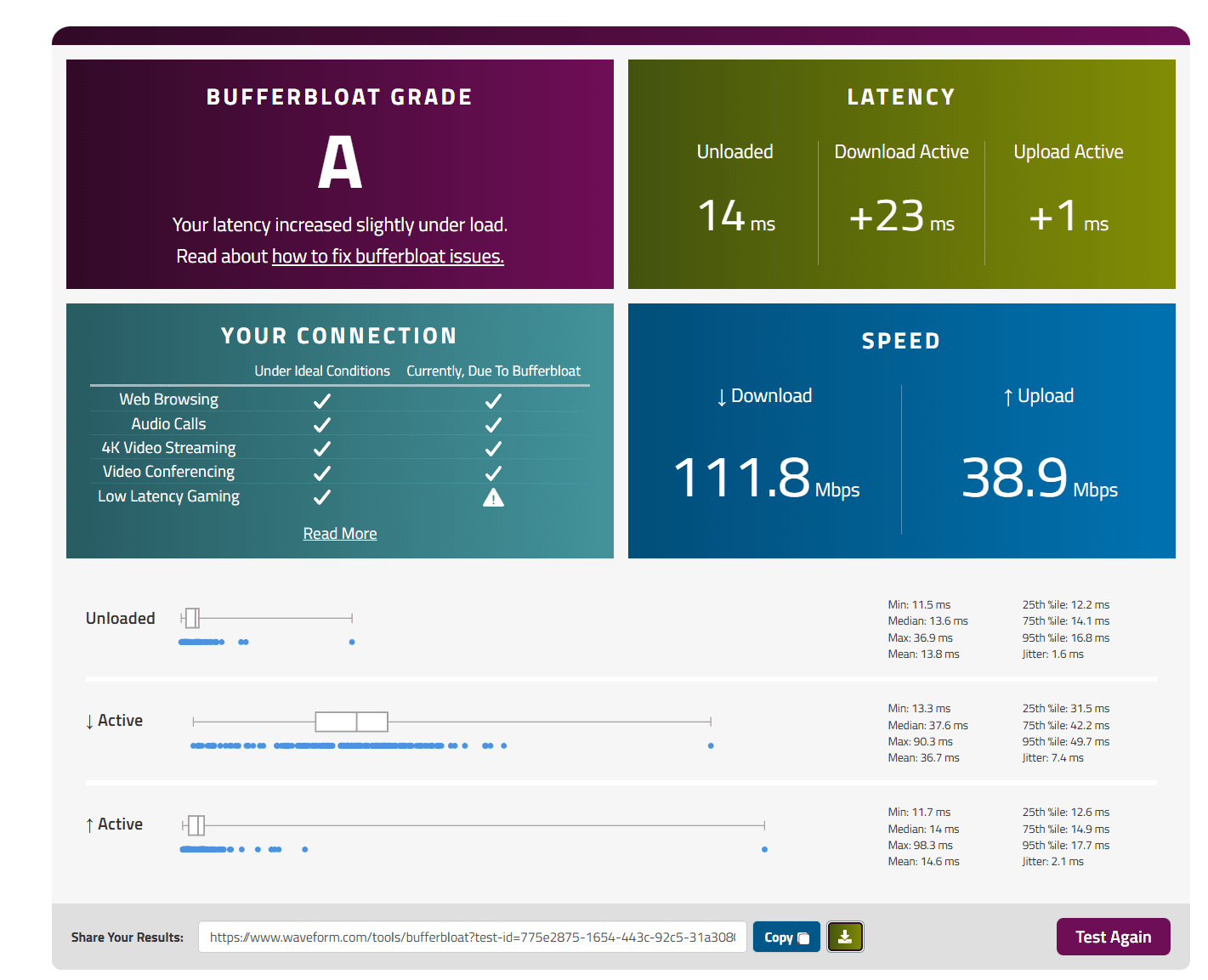

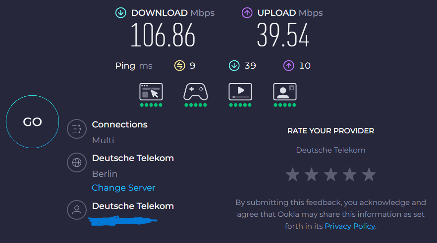

Wollte nur nochmal meine Testergebnisse mit der Fritzbox 5690 Pro (Factory Settings) nachliefern:
Habe jetzt Grade A und auch gute SpeedTest.net ergebnisse. Ich denke wirklich die 7590 war bissl am Limit zuvor. Man merkt schon ein riesen Unterschied wenn man nur auf die fritz.box seite geht am Seitenaufbau. Gefühlt spielt sich Rocket League jetzt weniger zäh / fühlte sich gut an aber kann auch bisschen Placebo sein - muss ich noch weiter testen.
(Telekom VDSL 100/40)

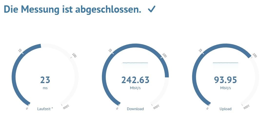

Habe jetzt auch eine 5690 Pro am laufen, bereits am WAN hat sich schon eine Tendenz ergeben und mit dem eigenen GPON Modul gab es nochmal eine deutliche Verbesserung.
Mit Einstellung auf 250/100 und "Automatische faire Verteilung" bekomme ich teils sehr passable Werte, aber es schwankt auch und ist auch mal schlechter.. Speedtechnisch geht da zwar noch etwas mehr aber Grundsätzlich bin ich damit schon nicht so unzufrieden, vielleicht kann man da im Laufe der Zeit noch etwas optimieren :)

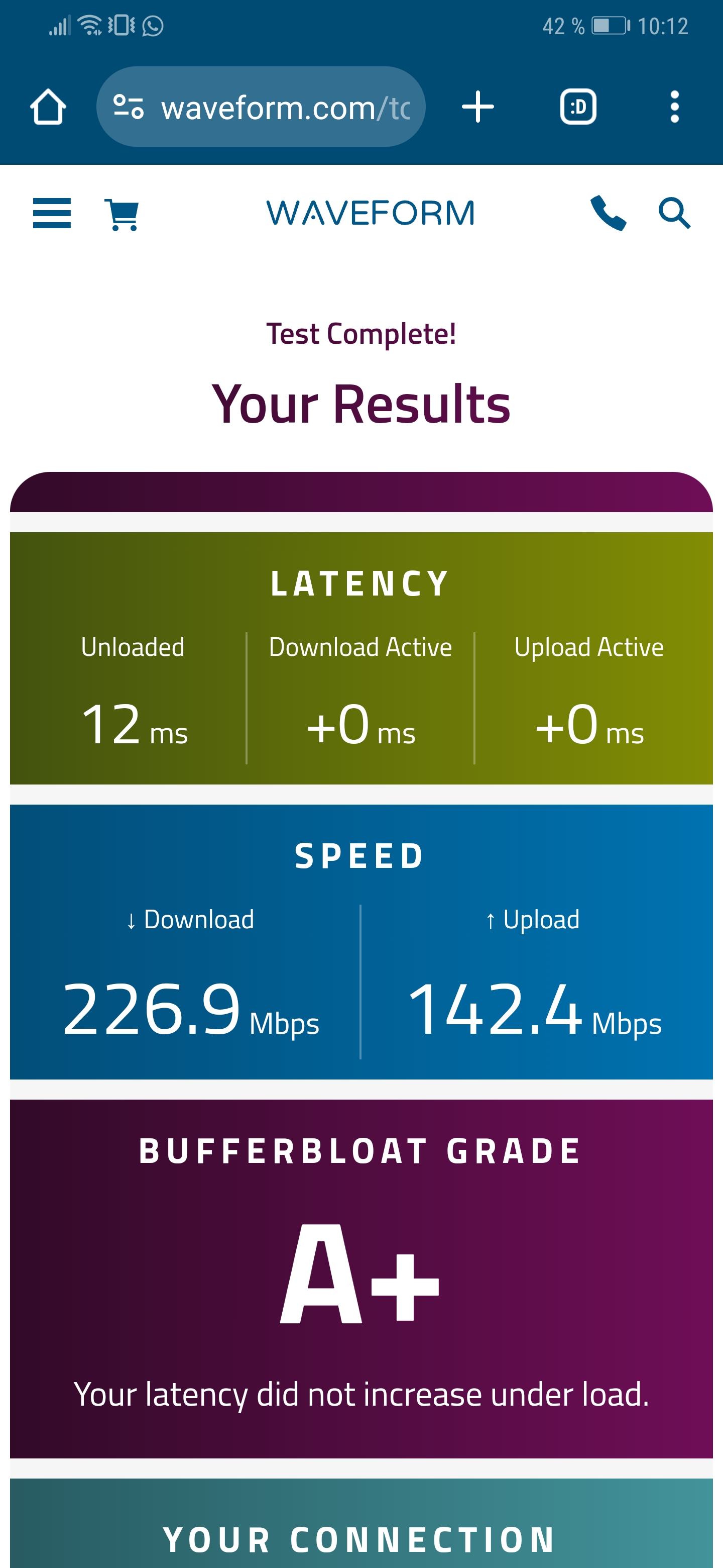

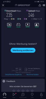

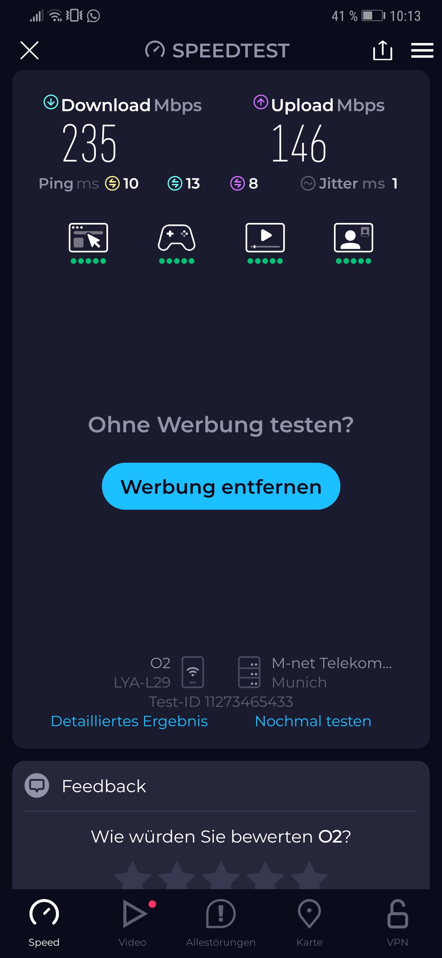

Hier mal Glasfaser von O2 auf dem neuen Asus BE88U mit custom Firmware.
Über WLAN getestet ist der Test aber nicht wirklich zu gebrauchen... Wie siehts am verkabelten Endgerät aus?

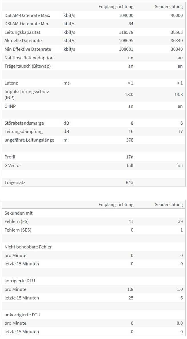

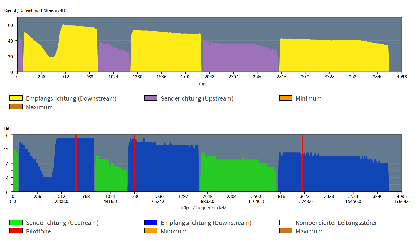

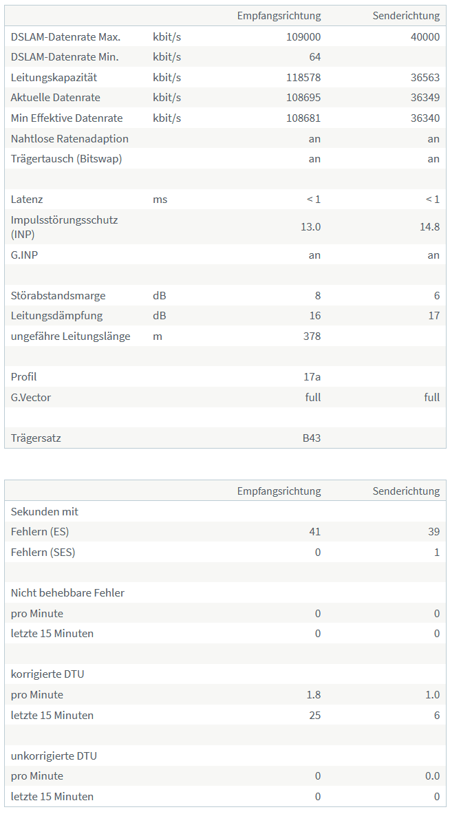

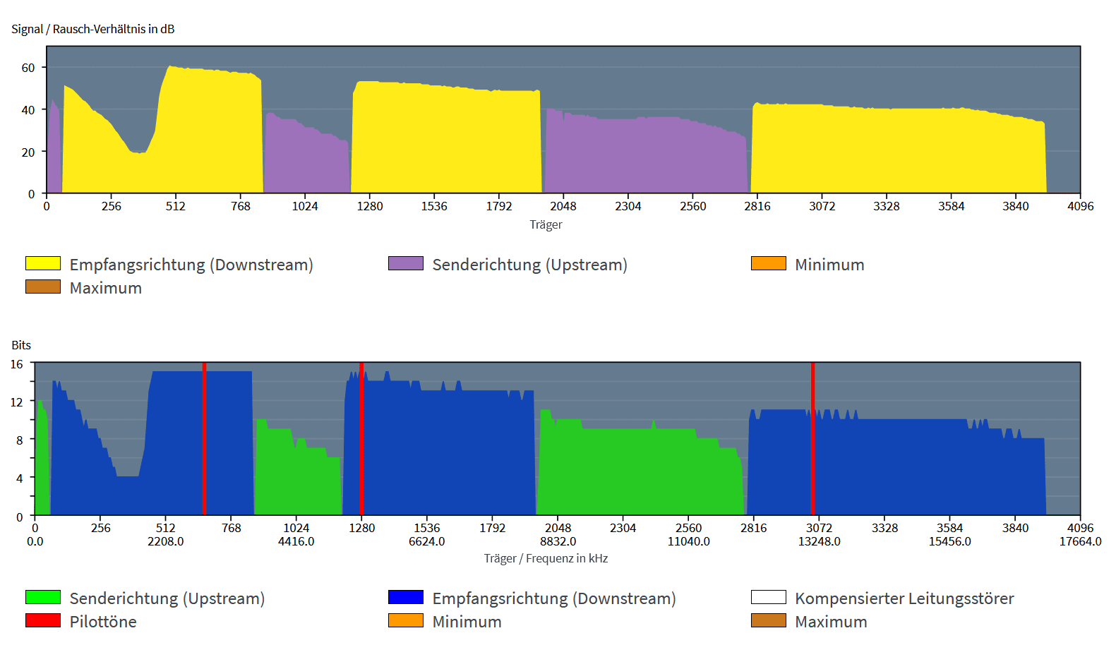

@Entsorger Über welche Datenrate sprechen wir denn? Wie sieht das VDSL Spektrum laut Frizbox aus, wie die Fehlerzähler?
Und: mal mit anderem Browser oder PC/Betriebssystem getestet?
