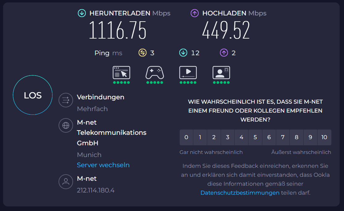

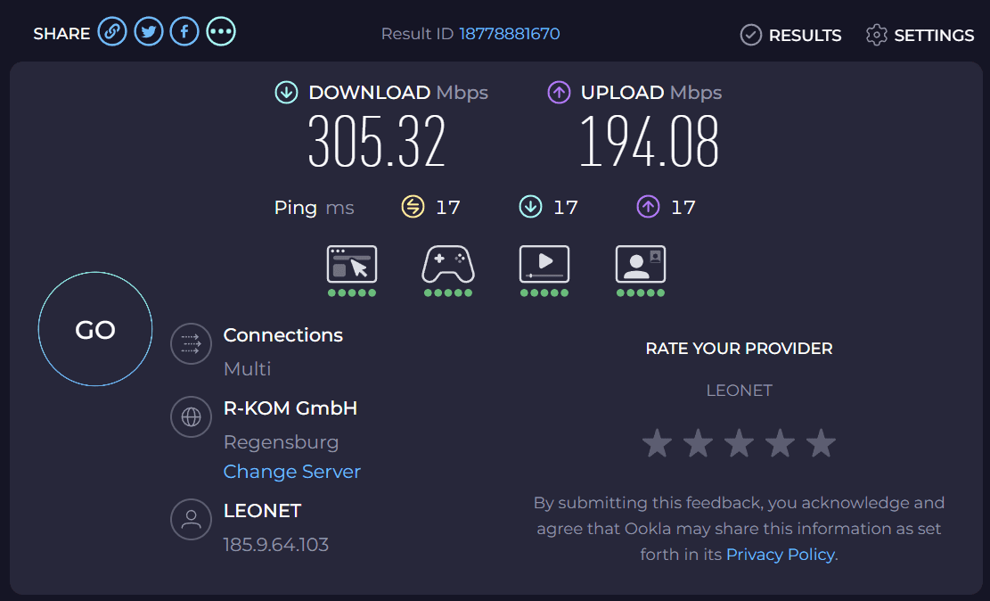

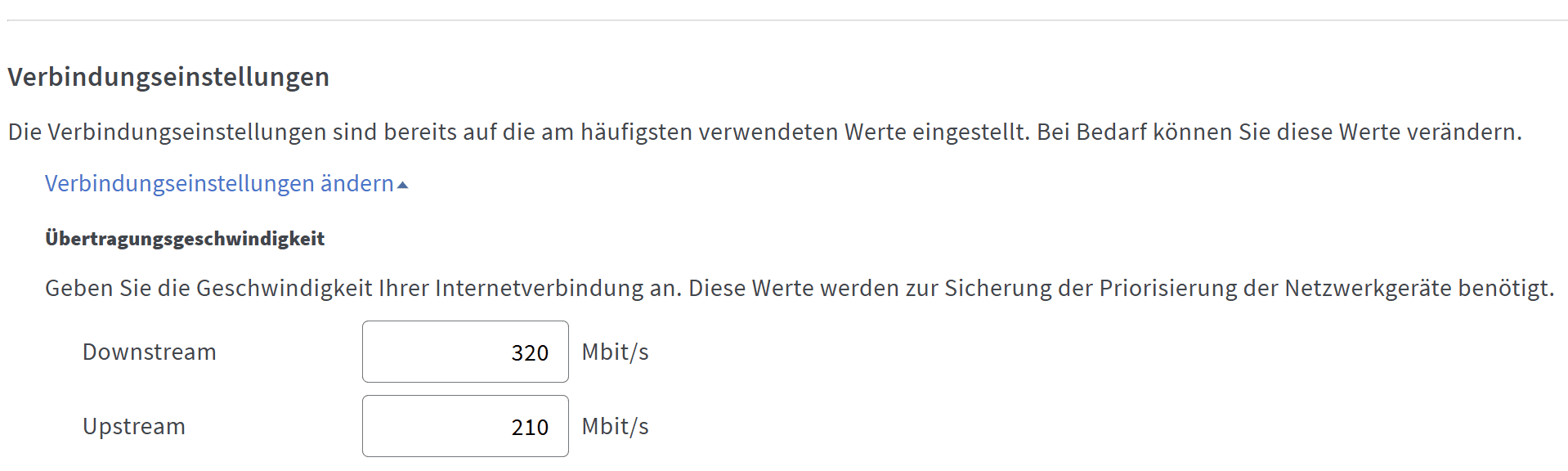

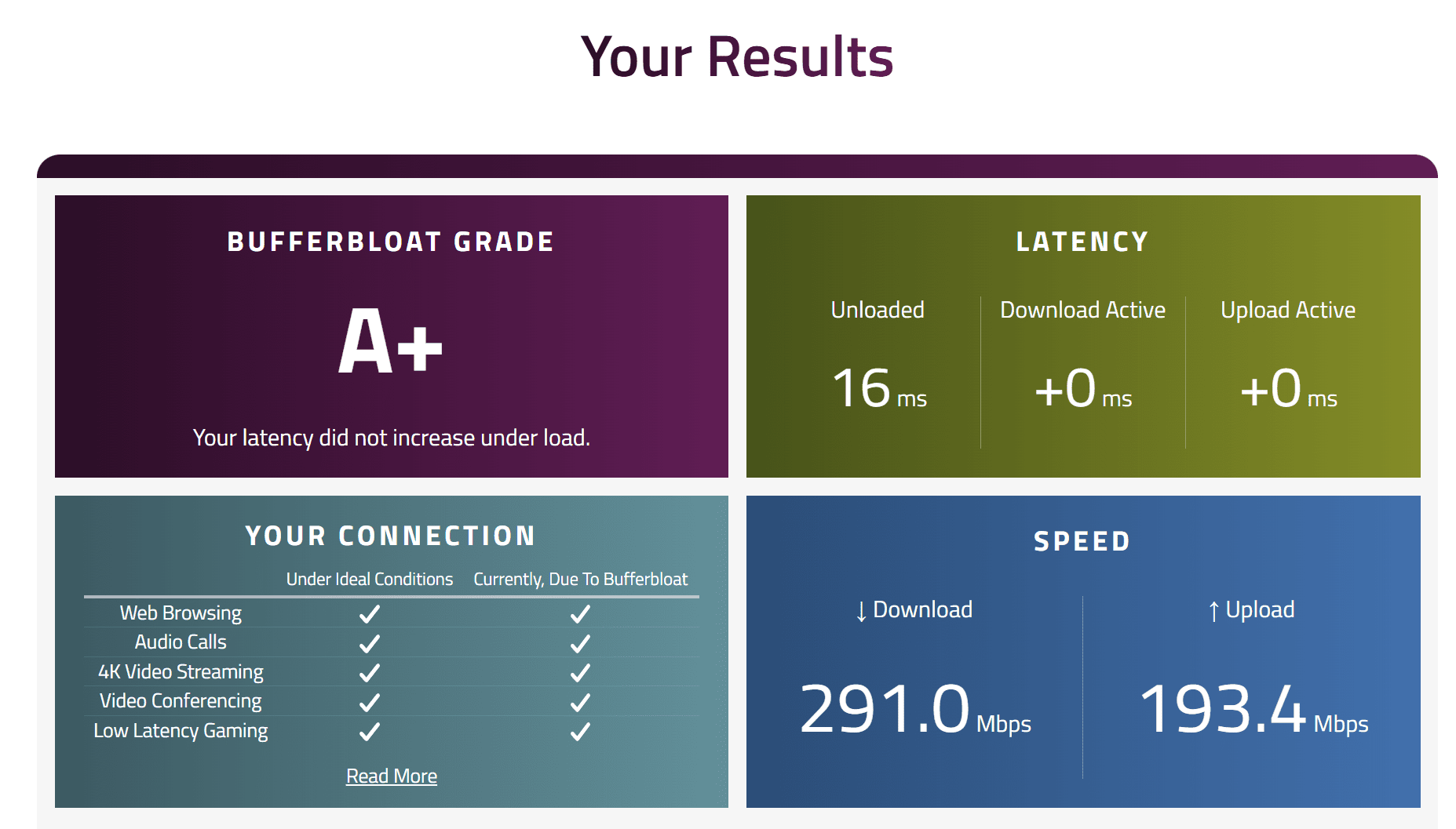

Moin,
anbei mit einer 5690 Pro + Glasfaser. Es lief erst richtig als ich die Up- & Downloadgeschwindigkeit per Hand gesetzt habe.
Vielleicht ist das für jemanden hilfreich.

Moin,
Sieht gut aus. Nutzt du das SFP Modul oder ein externes Glasfasermodem?
Grüße

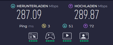

So ich hab grade eine 5530 erhalten, laut Anbieter zahle ich für 1GB down 500 up.
Es ist direkt mit Kabel am ONT des Betreibers angeschlossen. Mehrere Speedteste geben mir aber nur 287-300 up wie down.
Angesteuert wird das Notebook über Wlan mit 5 GHz → 648 Mbit/s
Bin ich jetzt grade zu blöd oder wo liegt da der Hund begraben?
und dann gibts noch das Verhalten
WLAN Verbindung zu schlecht. Ganz grob gesagt kann man ca. die Hälfte der Verbindungsgeschwindigkeit als tatsächlich messbare Geschwindigkeit annehmen, was bei dir sehr gut passt.
Teste einfach mal am Lananschluss.
Jep so schauts grundsätzlich aus... Die sinkende Datenrate kenne ich so aber nicht.
Lananschluss geht schon ganz anders.

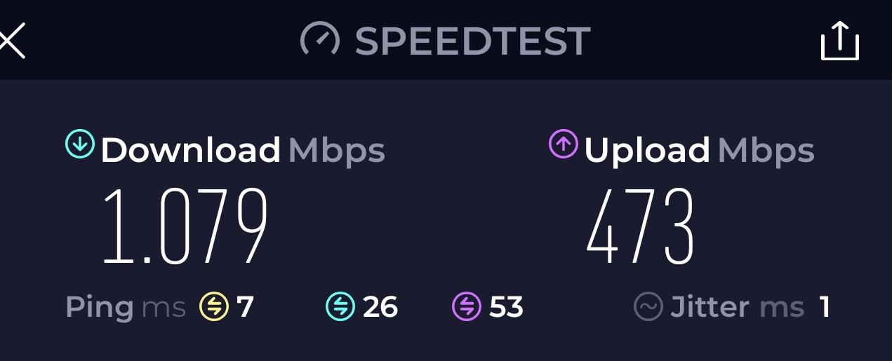

Down kann ich noch was drauf legen... 5690 Pro hängt jetzt direkt an der Leitung.
Am Handy auch nice:

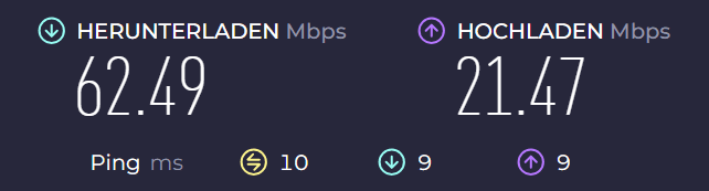

16-17 ms Pings über Glasfaser? Wie kommt das zustande?
Bei mir sind es mittlerweile über DSL 9-11 ms, was ich schon sehr gut finde. Mit Ingress-Shaping gibt es auch keinen Bufferbloat. Und das nur mit einer 7530 AX.

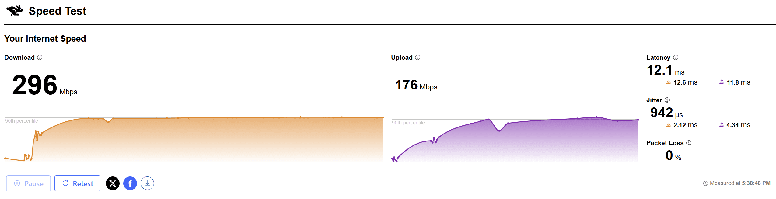

Hallo allerseits,
ich bin noch nicht ganz fertig mit dem Lesen des Themas.
Hier mal vorab ein kleines Rate-Spiel: Welcher "Packet-Loss"-Test ist mit ... und welcher ohne Paketbeschleunigung?
Kleiner Tipp dazu: Es ist eine Fritz!Box 7590.
Beste Grüße
Tm
Ja!
Die FB ist gerade stark gedrosselt (18,2/13,2 statt 78/16) , weil wir vorgestern einen plötzlichen DSL-Ausfall über Nacht hatten.

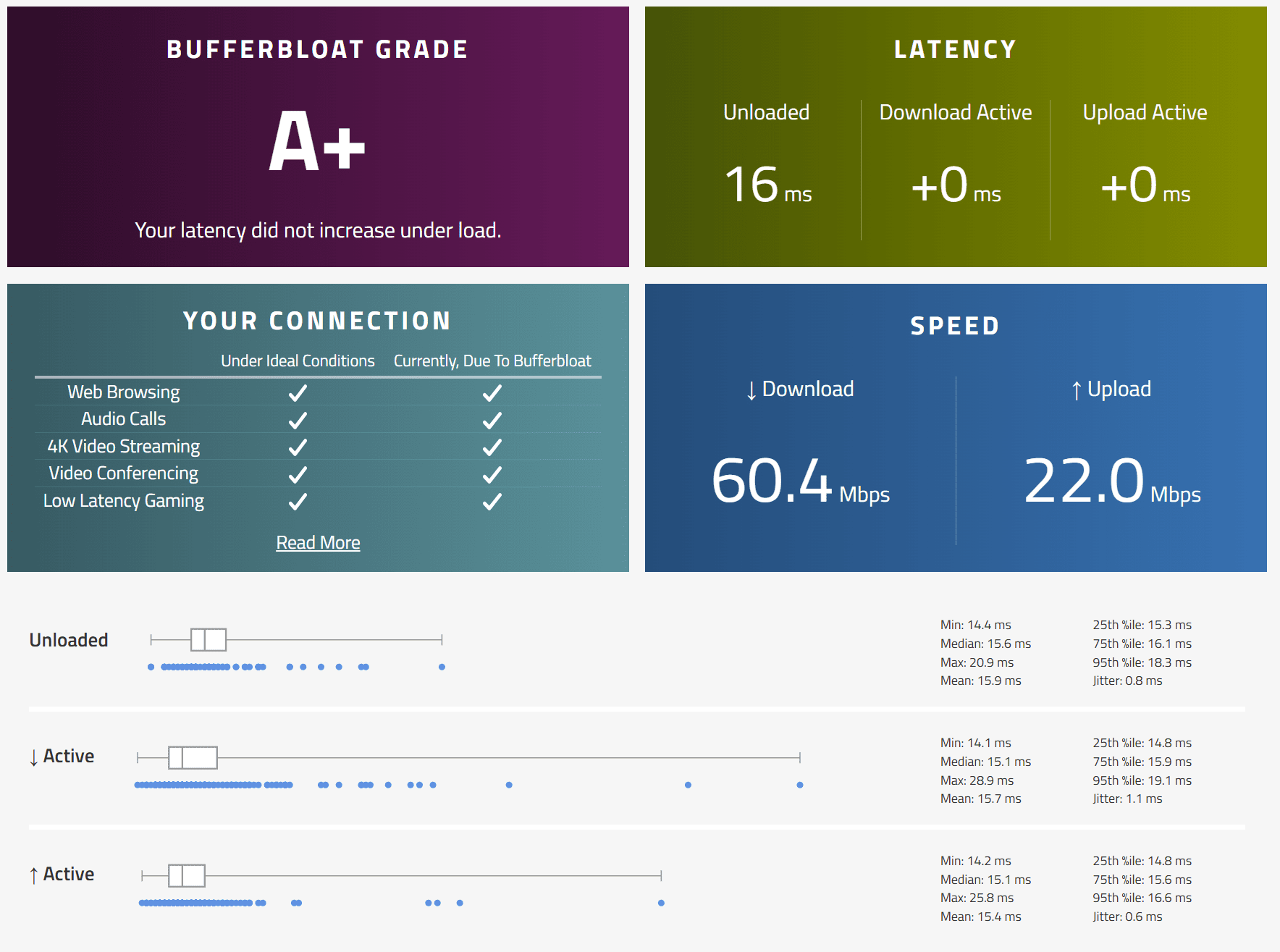

Jetzt nochmal mit vollem Speed der 75/15er Leitung mit der FB 7530 AX.
Zur Info: "ohne" = ohne Paketbeschleunigung.
Buffer Bloat ist im 2. Test ziemlich hoch. D.h. die Puffer sind doch recht groß. :d

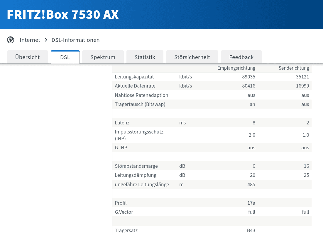

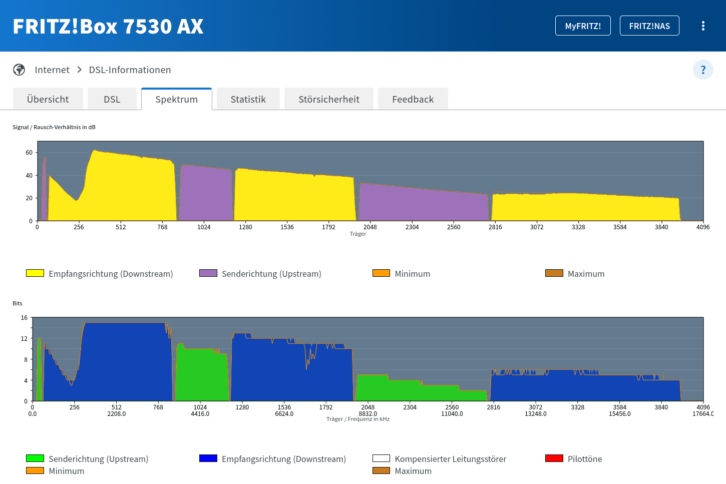

Ist der Test bei euch nicht so sprung- und wechselhaft, gerade, wenn man ihn auch mit verschiedenen Browsern testet? Bei mir irgendwie schon, komisch.
Nö, mit gut eingestelltem QoS sieht die bei mir ziemlich gleichmäßig aus.
