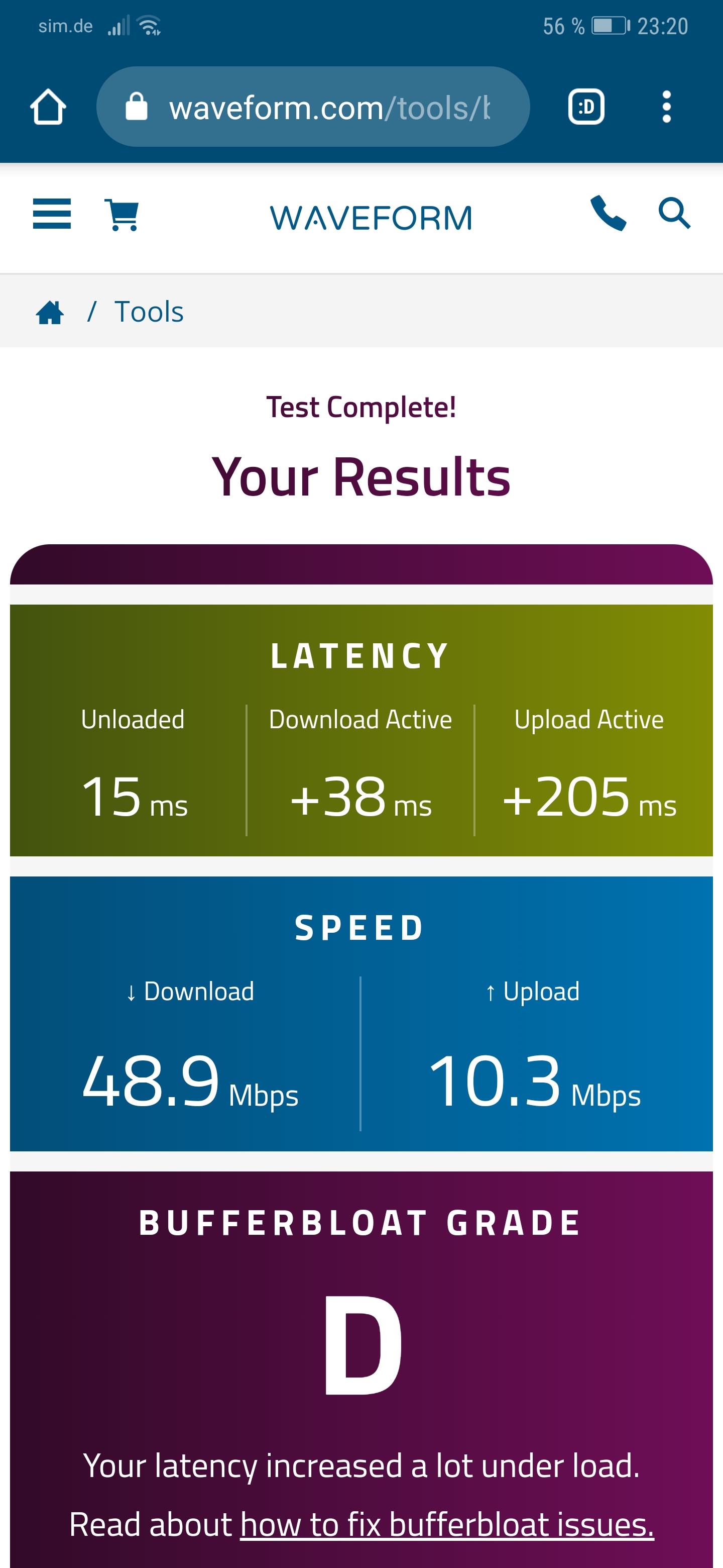

Aufgrund der ganzen positiven Rezessionen und Tests, habe ich mir eine FritzBox 7590 AX bestellt. Mein Schwager hat sich Zeitgleich eine FritzBox 7590 (ohne AX) bestellt. Wir sind beide bei der Telekom (VDSL). Das Teil funktioniert eigentlich ganz okay, hat aber einen nicht abstellbaren Bufferbloat im Upload. Es ist völlig egal, was man einstellt, der Bufferbloat bleibt bestehen. Bei meinen Schwager ist es 1:1 das gleiche wie bei mir.
Werkseinstellungen, Ingress-Shaping, Paketbeschleunigung, W-LAN (An/Aus), manuelle Breitband-Begrenzung, Priorisierung usw. haben keinerlei Einfluss darauf. Der Bufferbloat ist allgegenwärtig. Auch das deaktivieren des Auto-Tunings-Levels in Windows bringt absolut nichts.
Ich hätte nicht erwartet, dass AVM so einen Müll als Flaggschiff bezeichnen würde. :haha::kotz:
Mein Speedport Pro Plus verursacht bisher kein Bufferbloat (A+ bis A) und bei meinem Asus DSL-AX82U lässt sich dieser einfach mit einer Breitband-Begrenzung (z.B. auf 245/35) vollständig abstellen.
Bei mir das gleiche, 7590 mangelhaft egal welche Einstellungen, immer 200ms im Upload.
Ständiges Rubber banding in games und sonst so lahm wie mein alter draytek Router 2005 war...
Extrem verbreitetes Problem bei allen Fritzboxen, wenn man Google bemüht.
Speedport und andere Router keine Probleme.
Die fritzbox landet in der bucht...
Bild 1 fritzbox/Bild 2 speedport

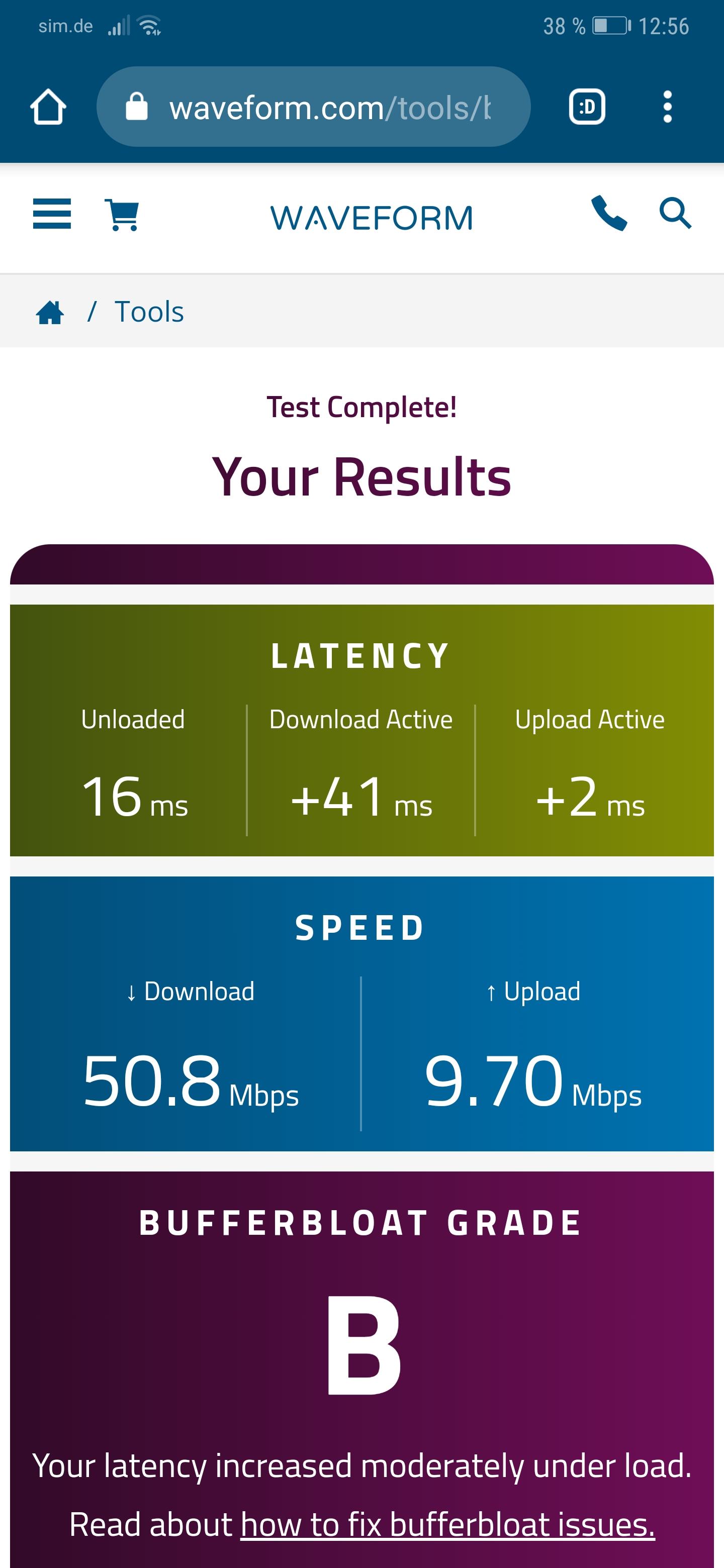

Mein bestes Ergebnis mit der FritzBox 7590 AX war folgender:
Hier noch ein Ergebnis von einer FritzBox 7590 (ohne AX) von meinem Schwager:

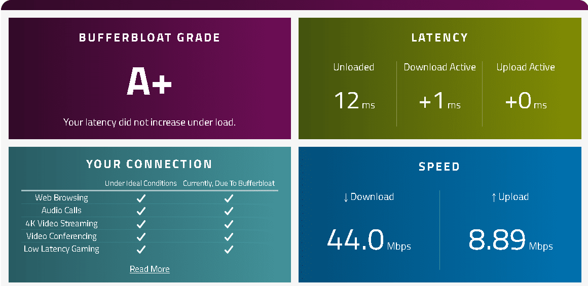

So schaut das mit dem Speedport Pro Plus aus:
PS: Die Ergebnisse sind auch mit anderen Diensten (z.B. Speedtest) reproduzierbar.
@Ceiber3
Das ist die erste FritzBox 7590 AX, die ich mit so einem niedrigen Upload-Bufferbloat sehe. (y)
Versuch mal bitte folgendes: FritzBox Menü (Startseite) > Hilfe und Info > FRITZ!Box Support (ganz unten) > Ingress-Shaping aktiv (auswählen) und dann auf "Einstellungen übernehmen" klicken. Danach noch einmal einen Bufferbloat-Test durchführen.

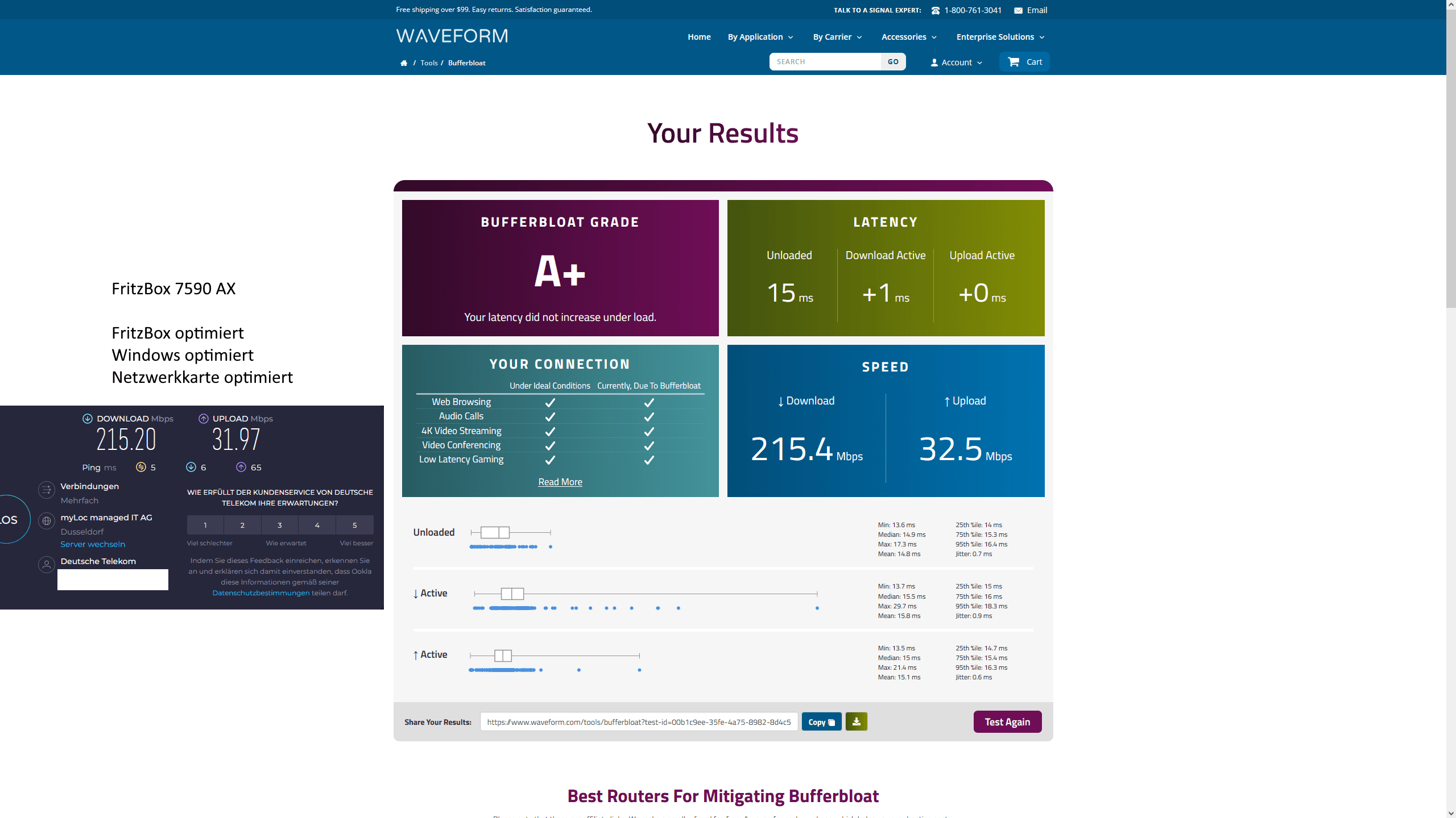

Ich möchte euch einen möglichen Ansatz anbieten, um das Problem mit dem Bufferbload (Upload) in Kombination mit einer FritzBox 7590 (AX) zu beheben.
Das ganze habe ich auf 2 Rechnern mit Intel-Onboard-Netzwerkkarte erfolgreich getestet.
FritzBox:
# Sämtliche Geräte-Priorisierungen (unter Filter) löschen (Echtzeitanwendungen und Priorisierte Anwendungen)
# Paketbeschleunigung aktivieren (alle 3 Optionen)
# Ingress-Shaping aktivieren (0)
# Bandbreite manuell festlegen (Bei VDSL 250 z.B. auf 240000* / 35000*)
* einfach ausprobieren was am besten funktioniert
Bitte beachtet, dass die FritzBox nicht alle Settings wie z.B. das Bandbreiten-Limit zuverlässig abspeichert. Man muss es manchmal mehrmals speichern.
Windows:
# CMD mit Adminrechten ausführen: netsh int tcp set global autotuninglevel= disabled
Geräte-Manager
(Netzwerkkarte aus der Liste raussuchen und zu den Eigenschaften wechseln)
# Unter Energieverwaltung alle Sparmaßnahmen deaktivieren
# Prüfen ob die "Interrupt-Moderation" eingeschaltet ist
# Die Interrupt-Moderation-Rate auf "Extreme" stellen
PC neustarten und Bufferbloat testen. Hier kann es sein, dass der Bufferbloat und auch die Bandbreite beim ersten Test etwas verrückt spielt. Ich habe den Test auf beiden PCs dutzende Male wiederholt und der Upload-Bufferbloat ist weg (A+ bis A insgesamt).

Ich weiss nicht, was ich von Waveform halten soll.
Mit dem "Fix" (siehe Oben), konnte ich den Bufferbloat auf 0ms reduzieren, aber schaut euch mal das Speedtest-Ergebnis an.

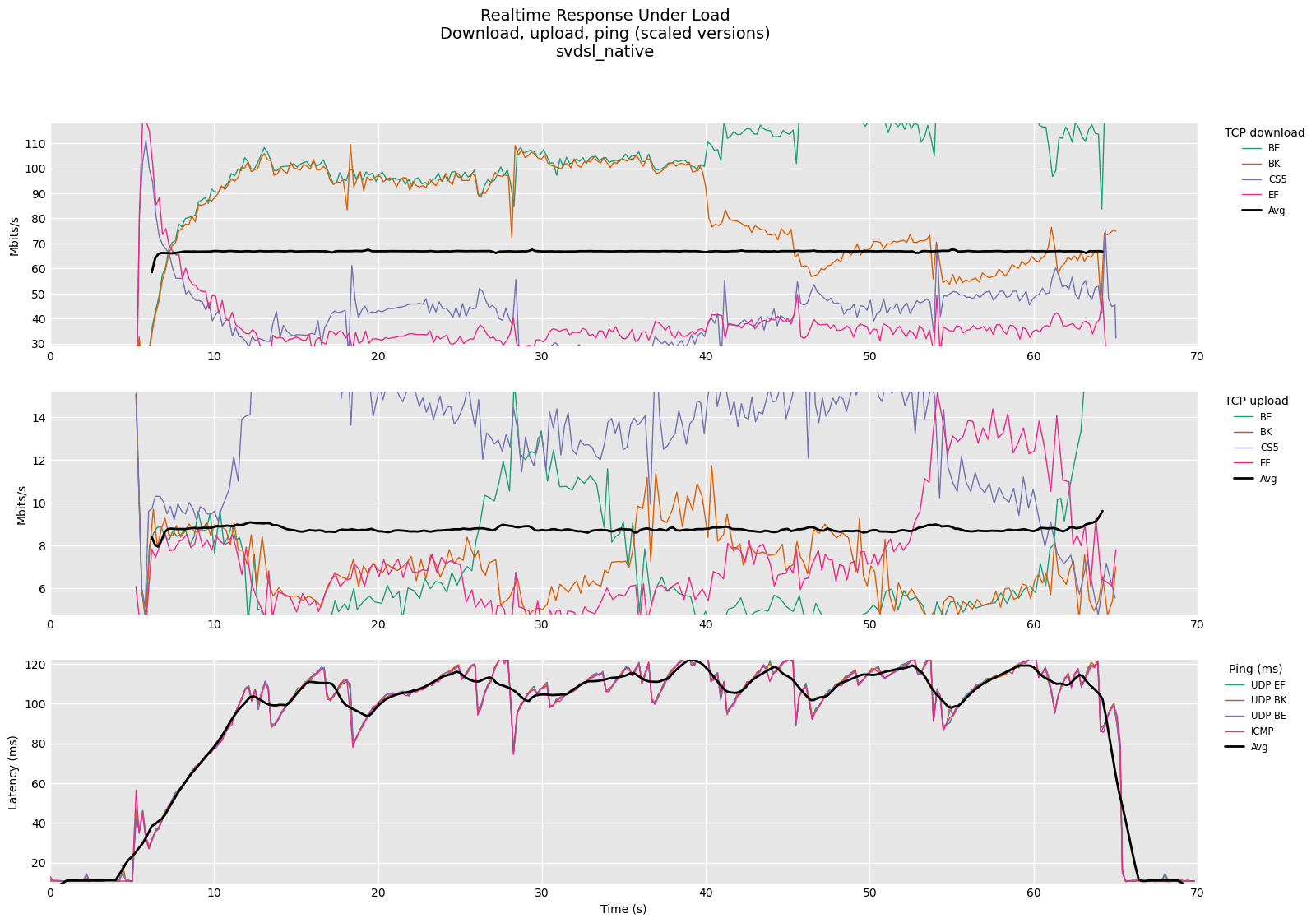

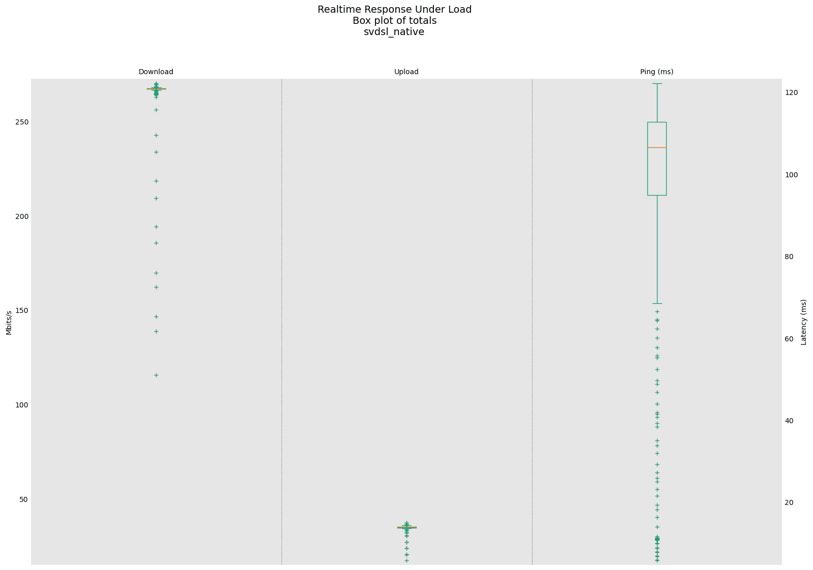

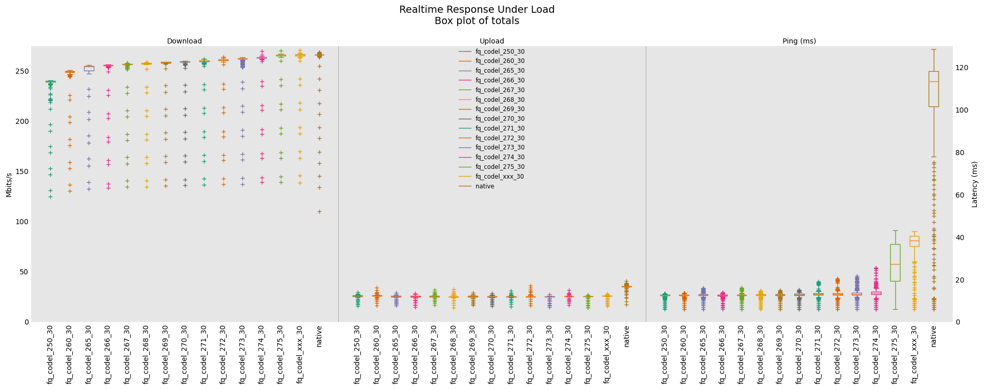

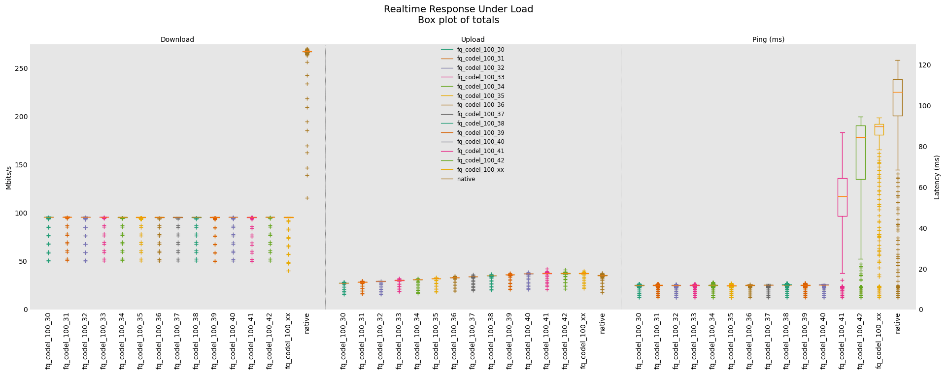

Flent (mit einem Hetzner CPX11 als Gegenstelle) liefert am Speedport Pro folgendes Ergebnis:
Mit nachgelagertem Traffic Shaping (Limiter + FQ-CoDel) sieht es dann in Abhängigkeit der eingestellten Limits so aus:
Download​
Upload​
Sprich, der Ping erhöht sich ohne Traffic Shaping folgendermaßen:
Volle Auslastung im Downstream​
Volle Auslastung im Upstream​
Volle Auslastung in beide Richtungen​
+ 30 ms​
+ 80 ms​
+ 100 ms​
