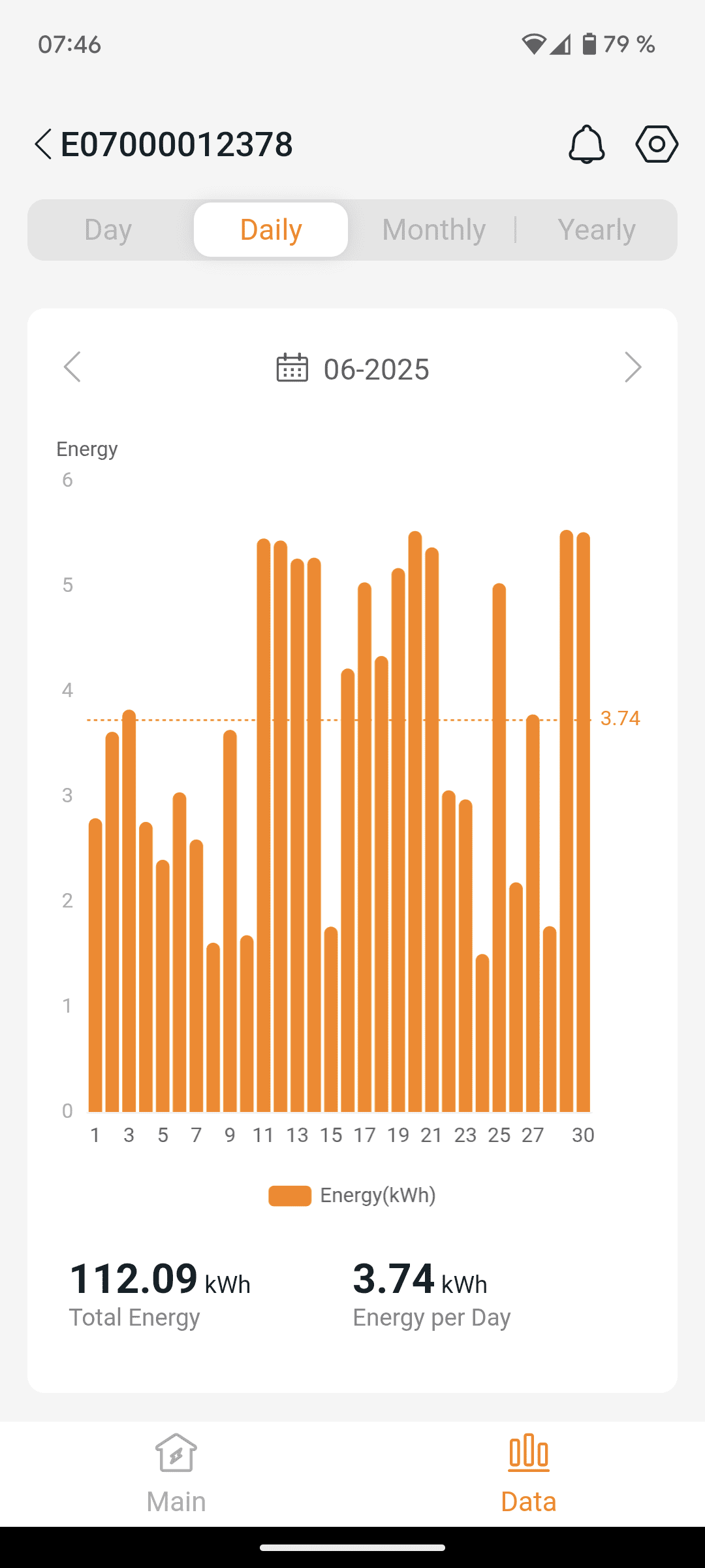

Dann Reihe ich mich mal ein

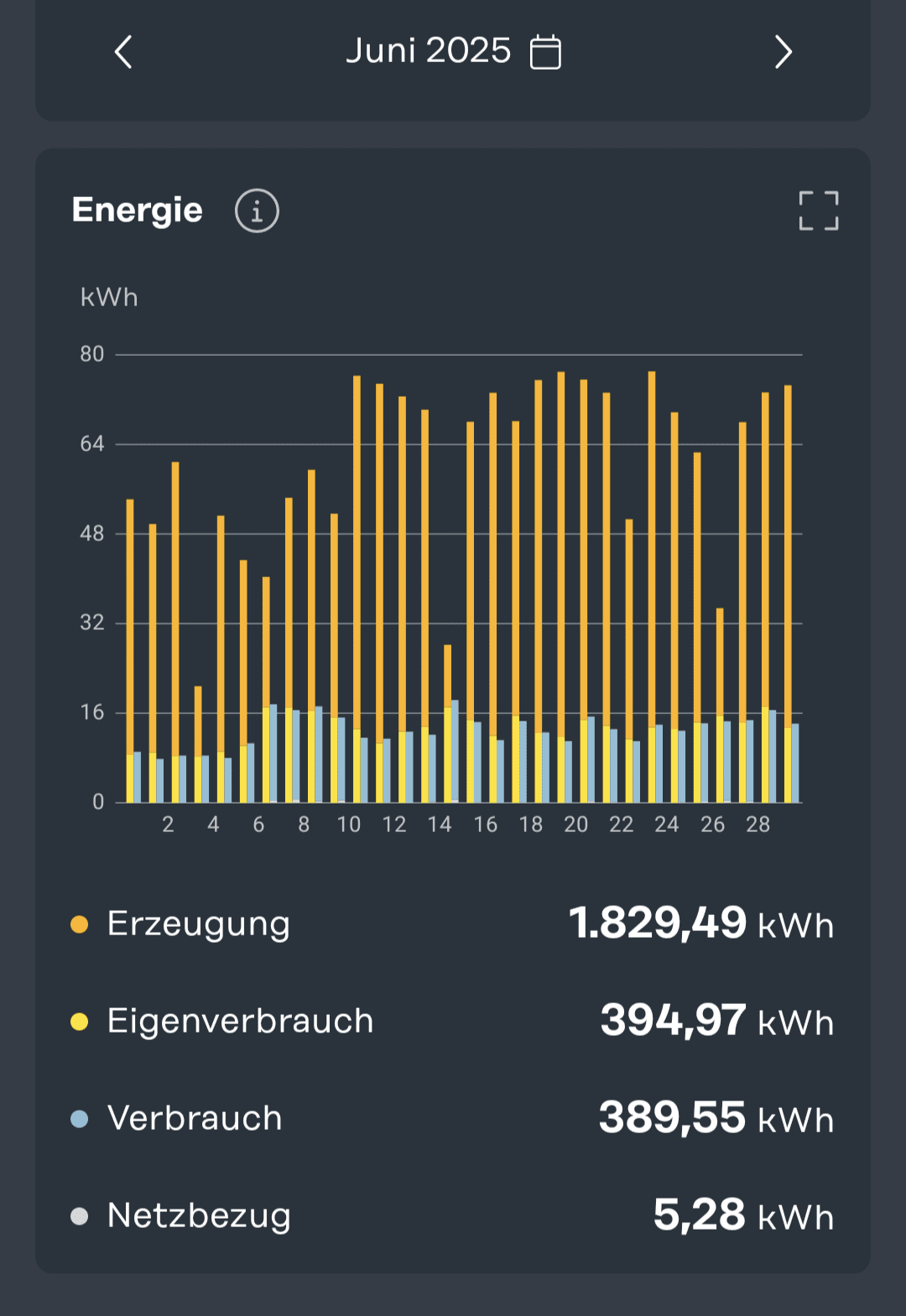

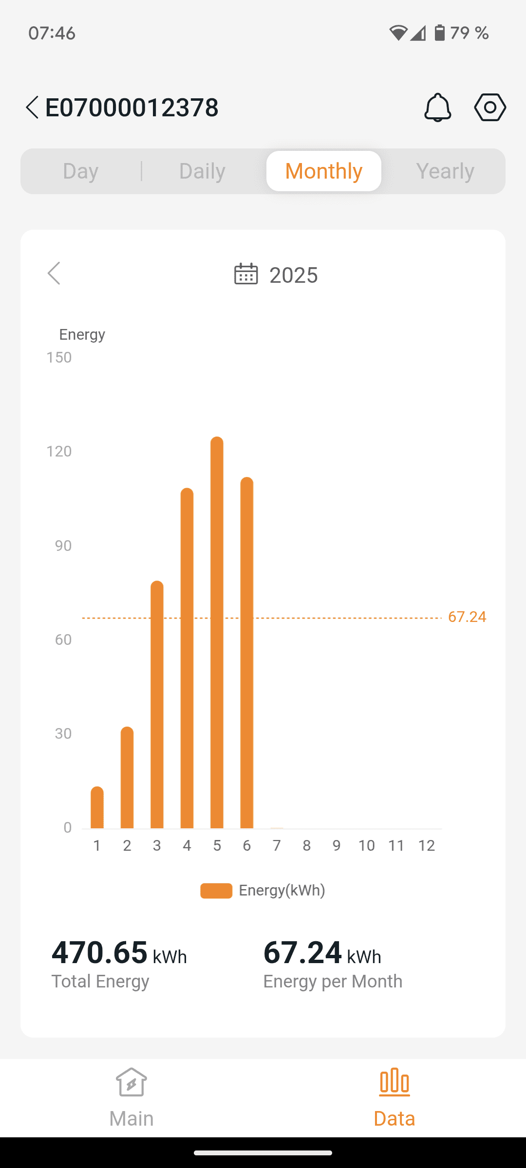

Na, dann ich auch mal:
Bei mir war der Juni auf März Niveau. Da ist noch Luft nach oben 😅

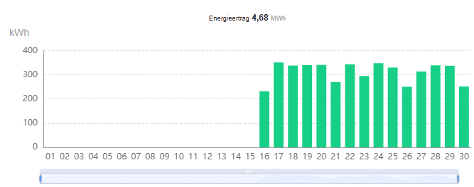

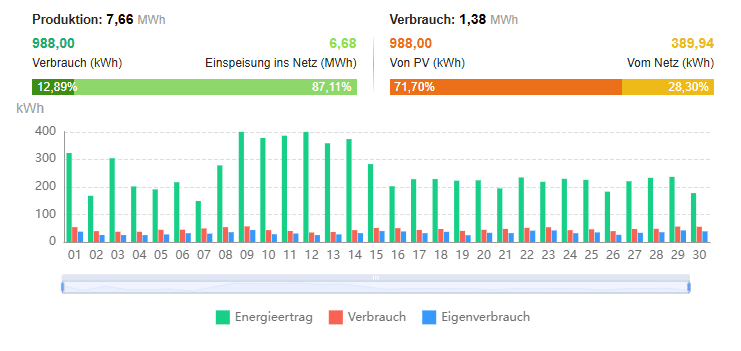

73.575 kWp Ost-West, 45° Neigung.
Leider immer noch nicht repräsentativ, da ab Mitte Juni die Einspeisung auf 15kw beschränkt werden musste. Wie am 9. Juni zu sehen, dürften sonst an guten Tagen bis zu 400 kWh eingespeist werden.
Die zweite Anlage hat 70.445 kWp. Da diese direkt einspeist, wurden hier die etwas weniger optimalen Flächen angehängt (Nordseitiges Gehrschild, Flächen die z.T. verschattet werden).
Entsprechend war hier "nur" 350 kWh bisher das maximum an einem Tag.
Morgen wird unsere Zufahrtsstrasse gesperrt, da die neue Trafostation geliefert wird. Es geht vorwärts und ich habe die leise Hoffnung, das per Anfang August endlich beide Anlagen voll produzieren dürfen.

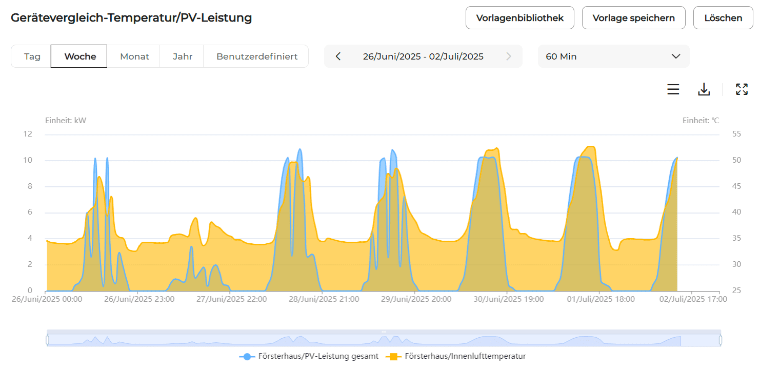

Mein Wechselrichter steht zwar im 20°C kühlen Keller, wird aber doch recht warm. Sollte auf der Rückseite mit Konvektion gekühlt werden aber hat nach kurzem Check mit der Hand und dann IR-Thermometer aktuell 60°C. Über die die Software konnte mir auch in Innentemperatur anzeigen lassen, die an Tagen wie heute wohl knapp über 50°C liegt.
Unter dem Wechselrichter könnte man natürlich auch Lüfter anbringen. Oder ist wäre euch das egal, weil die Temperaturen völlig normal erscheinen?
50 Grad innentemperatur bei 20 Grad Raumluft wäre mir ehrlich gesagt schon zuviel obwohl sie natürlich bei weitem noch nicht kritisch sind.
Da würde ich mir 1-2 (PC) Lüfter installieren auch die Effizens erhöht sich ja leicht je geringer die temperatur ist.
Ich habe an meiner 800W MiniPV aus Basteltrieb und weil der Wechselrichter relativ warm unter einem Blechdach positioniert ist, tatsächlich zwei ausrangierte 120 mm 12V PC Lüfter montiert. Das ist im Witterungsgechützten Außenbereich, die werden also nicht direkt Regennass, aber bekommen ansonsten das volle Spektrum wie Nebel oder Frost ab. Die Lüfter funktionieren jetzt seit gut einem Jahr. Und wenn die aussteigen, liegt Ersatz schon hier rum.
Vorher ist der an heißen Tagen auch mal über 60 °C heiß geworden (63°C in Spitze, max. Temp sind 65 °C). Ich war der Meinung, dass das der Lebensdauer nicht zuträglich ist, deswegen die Lüfter. Mit den Lüftern sind die Temperaturen deutlich niedriger, auch bei den jetzigen heißen Temperaturen.
Mein SMA Wechselrichter hat einen integrierten Lüfter. Der springt an wenn die internen Temperaturen zu hoch sind. Kann aber nicht sagen bei welcher Temperatur das ist.
Ist wie beim PC. Das Problem ist meistens in den Köpfen der User, nicht bei der Hardware.
PC verringert Leistung weil zu warm: Problem. PC arbeitet wie er soll: Nicht zu warm.
Ist beim WR genau das gleiche. Stecken nämlich genau die gleichen Komponenten drinne.
Wenn Dein Kopf sagt: Zu warm. Leg Lüfter drunter, 12V-Netzteil an eine smarte Steckdose und abhängig von der Temperatur die Steckdose an und abschalten.
Eine einfache Zeitschaltuhr tut es auch. Wenn man es Gedanklich verkraften kann, dass dann die Lüfter auch mal an Tagen laufen, an denen die Temperaturen sowieso niedrig sind.
