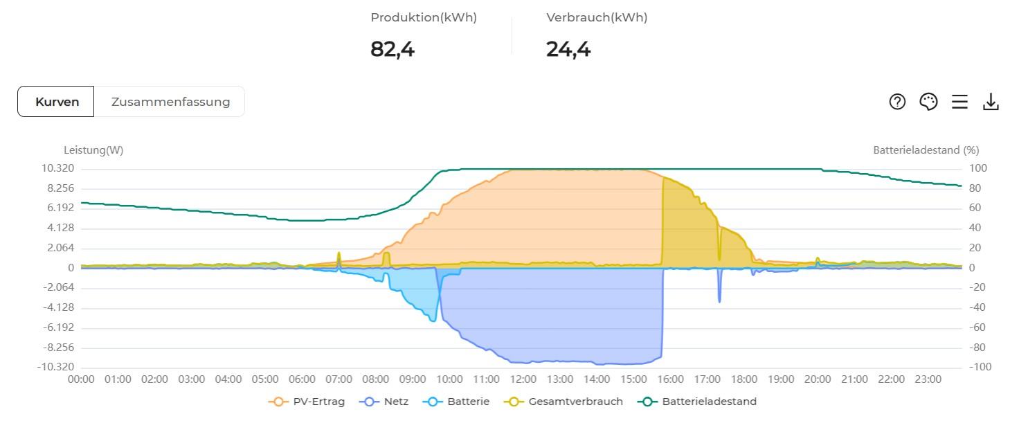

Gestern war bei mir der stärkste Tag bisher. Produktion 82,4 kWh.
Man sieht ganz gut wo der 10kW Wechselrichter abregelt. Da wäre noch ein bisschen drin gewesen, das ich aber wohl eh kaum hätte nutzen können. PV-Überschuss Laden ab kurz vor 16:00 läuft mit der Zappi Wallbox top.

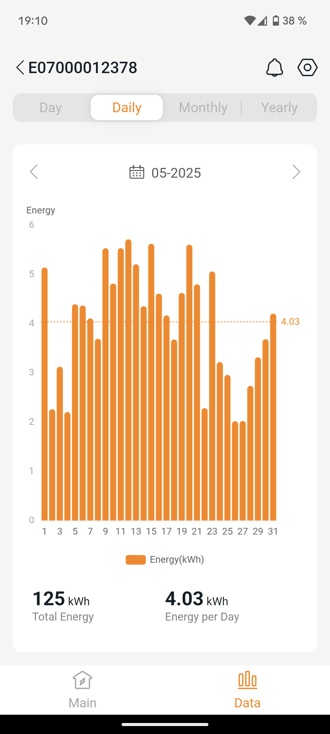

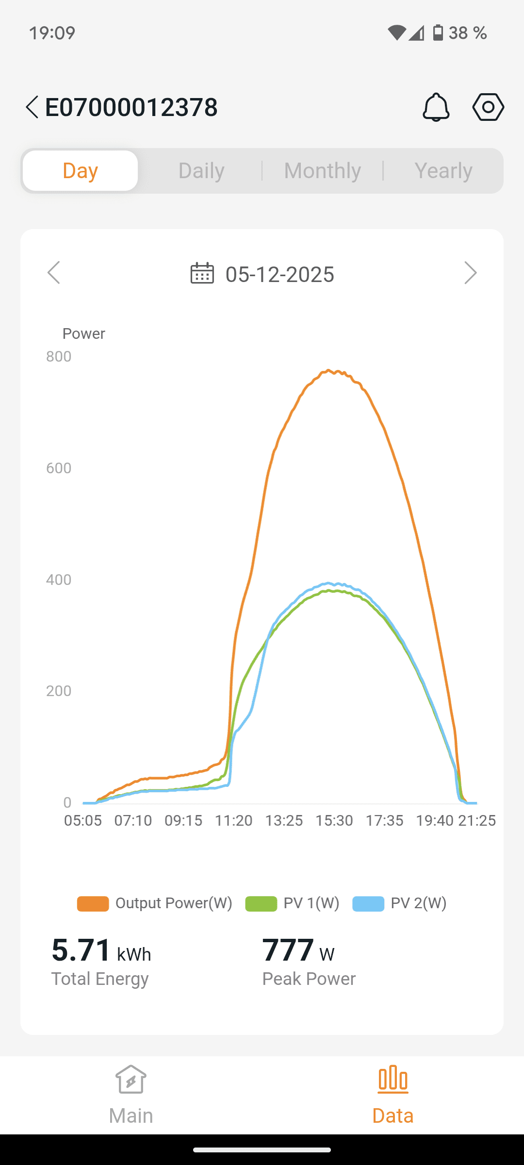

Bei mir ist der stärkste Tag ein paar Wochen her. Aktuell bringen mit die langen Tage nix wegen Wolken und den hohen Temperaturen.
Gestern waren es 74 kWh aber da hatte ich schon mehr.
Das war bisher mein stärkster Tag.

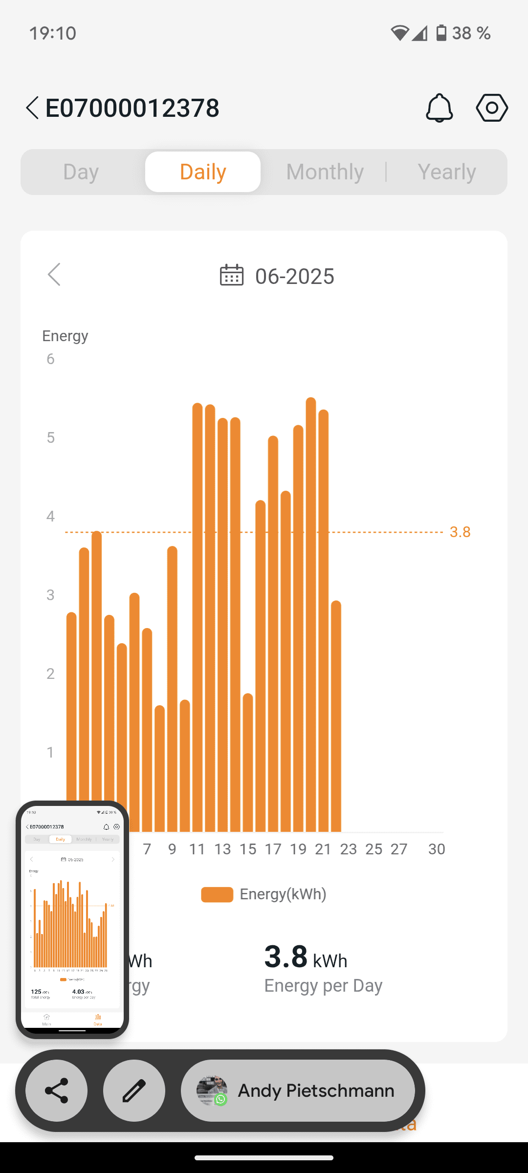

Der Juni ist bei mir bisher sehr durchwachsen...

82,4 kWh.

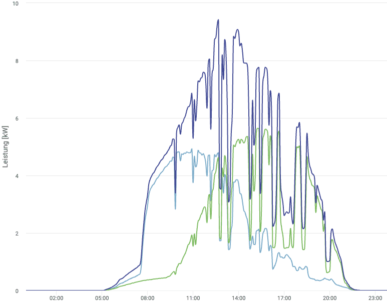

@underclocker2k4
das höchste, was ich bis jetzt gesehen habe waren 9,6kW. Mein Solarteur war auf jeden Fall der Meinung, dass ich ja nie in die Nähe der 10kW kommen würde - dafür finde ich die 9,6kW schon ziemlich dicht dran.
Wenn es sonst ohne Speicher laden peakt, sind es eher so 7,6-8,3kW, weil der Verbrauch nicht so hoch ist.
K.a. was da abging, ob gerade eine kühle Brise die Module gekühlt hat oder die Bifazialität gekickt hat, aber es war auf jeden Fall ein wolkiger Tag, wie man an den ganzen Einbrüchen sehen kann

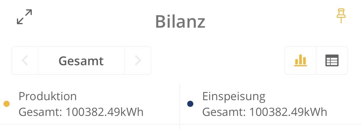

Schon ziemlich mager. Wir erwarten hier spätestens zum Monatsende deinen Ertrag inklusive Position und Ausrichtung der Panele.
Wie groß ist deine Anlage dann? Ohne die Angabe ist das ja witzlos.
Ich hab 15 kwp unterschiedlich ausgerichtet und damit 1580 kWh gemacht im Mai.
Diesen Monat bisher 1300 grob.
Für 100.000 kWh ist das keine normale, Dachanlage mehr.
Das Mager war auf den Updatezyklus von 13 Jahren bezogen, während die üblichen Verdächtigen hier monatliche Updates geben :d
Ah ok.
Doppeldeutig.
Ich habe daraus gelesen, dass ihr mit eurer Anlage zuhause einen Ertrag von rund 100.000 kWh innerhalb dieses Monats erwartet. :fresse:
Edit: hab Urlaub, und mein Gehirn im Büro liegen lassen.
