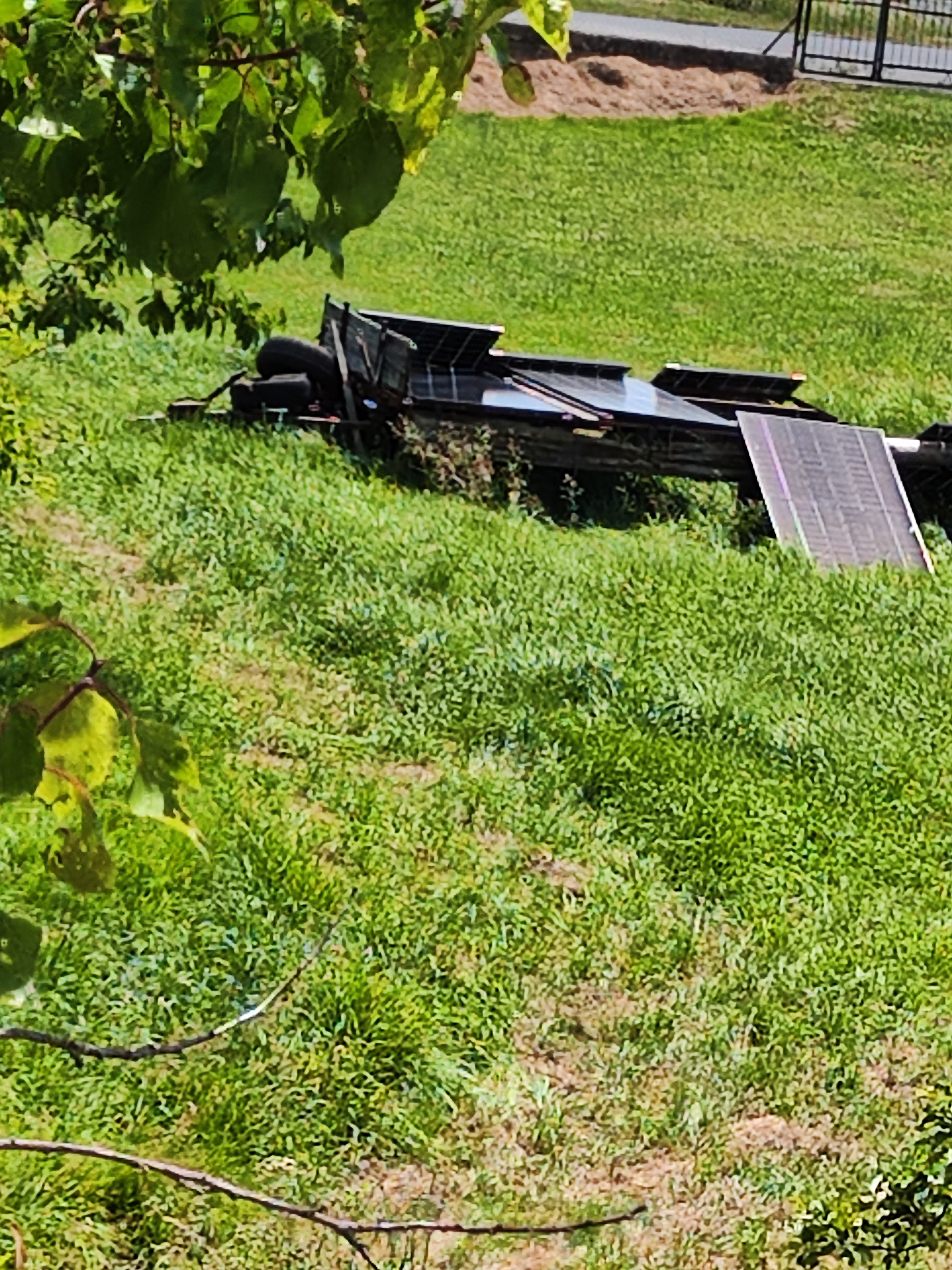

Das übelste an einer PV Anlage auf dem Dach sind die ganzen Installationsarbeiten und diverse Vorschriften. Deswegen können sie die Leute regelrecht ausnehmen. Ich baue mir gerade eine PV-Insel auf dem Grundstück aus zwei verrosteten Heu-Anhängern. Das sind 18 PV-Module inklusive Balkonkraftwerk. Die "Befestigung" ist einfach ein Seil zum Heuwagen. Grob habe ich dann praktisch 8kWp mit Balkonkraftwerk. Kosten mit 16kW Akku ca. 6000€. Alles wissen von YT angeeignet und halbes Dutzend mal Victron Handbücher gelesen.

Keine Sorge, dass der Wind das Seil kappt, wenn er richtig loslegt?
Ne. Die Module stehen recht aerodynamisch auf dem Boden und liegen auf dem Wagen auf.
Die grobe Ausrichtung 2x Süd und 2x West scheint optimal zu sein. Bis Mittag knallt die Sonne auf die 2 mit 450W, und auf die anderen etwas weniger mit 350W. Und jetzt ab 13.30 Uhr auf umgekehrt die anderen zwei mit 450W. Wäre nice wenn ich bei Sonnenuntergang um 19.30 noch 400W hätte, wie bei Sonnenaufgang um 7.30.
Lustig bei Insel-PV auf der Erde, man kann die Module recht simpel für Sommer\Winter umstellen.

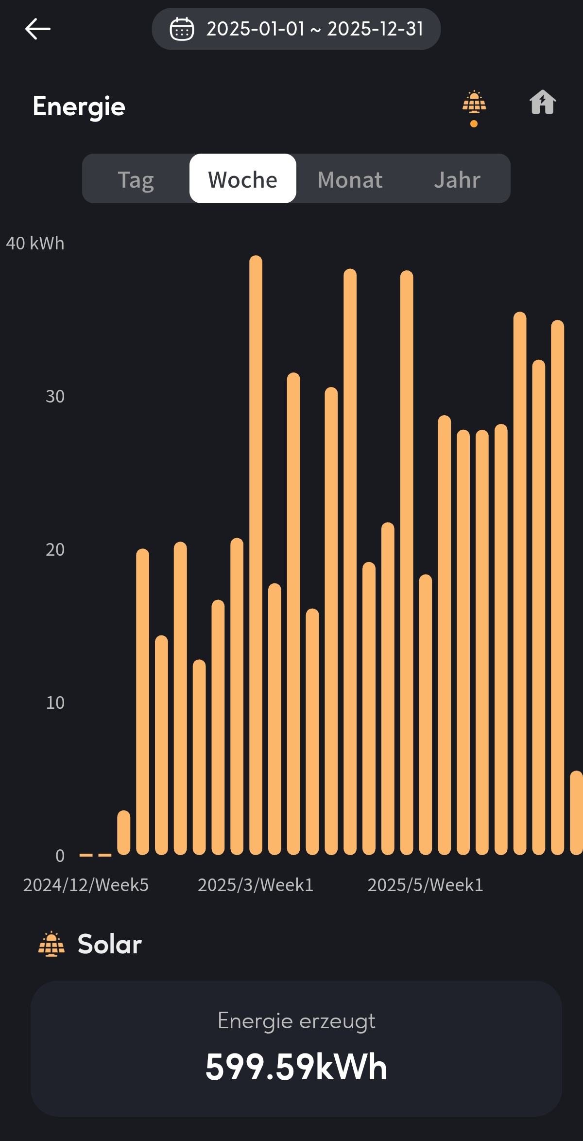

Laufzeit des 800W BKW ist mit gestrigen Tag 162 Tage.
Seither 600kWh erzeugte Strommenge.
Daher hab ich heute Früh den Zählerstand abgelesen und in meine Tabelle geschrieben.
In der Periode 01-06/2025 wurden 3804kWh aus dem Netz bezogen.
In der Periode 01-06/2024 wurden 4142kWh bezogen.
In der Periode 01-06/2023 wurden 4091kWh bezogen.
Daher liegt der Eigenverbraucht bei ~ 320kWh also knapp über der Hälfte der erzeugten Strommenge des BKW.
Wenn sich das über das restliche Jahr so hält werden wohl an die ~1.100 bis 1.200kWh erzeugt und davon 550-600kWh sehbst verbraucht werden.
Bei einem angenommenen Strompreis von 30c/kwh sollten damit um die 160€ Stromkosten gespart worden sein.
Bei ~300€ Anschaffungspreis inkl. Montagematerial hat sich die Anlage also wohl Ende 2026 bezahlt.

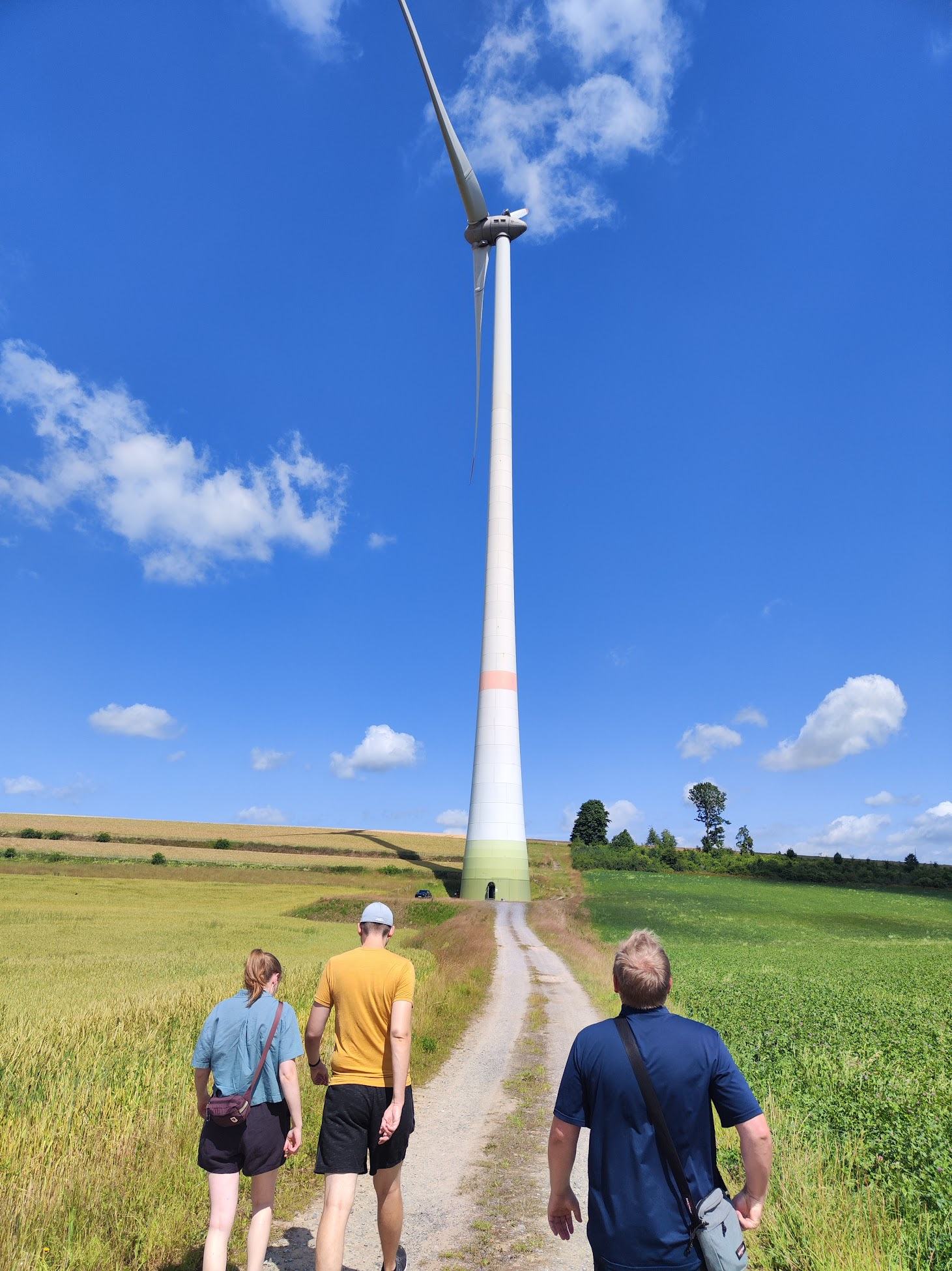

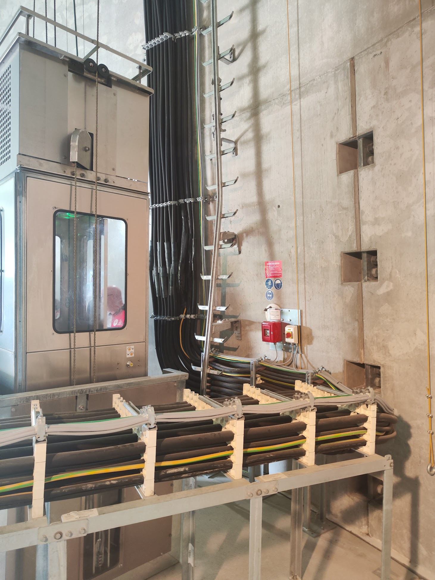

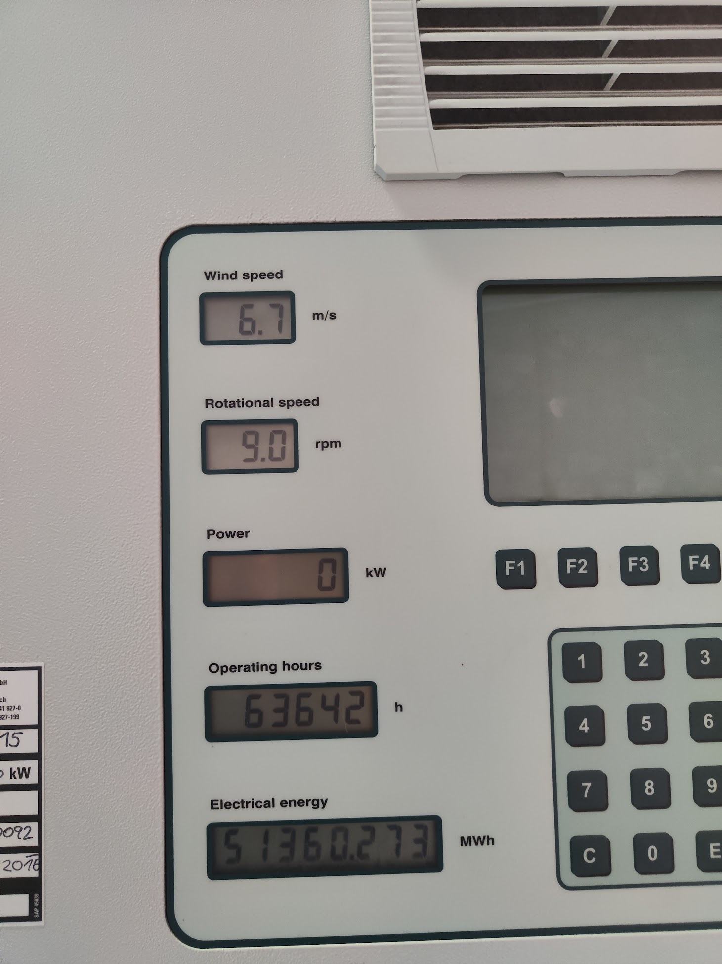

Gestern konnte ich mal ein großes Windrad besichtigen. Lief leider nur im Leerlauf das nicht benötigt.
