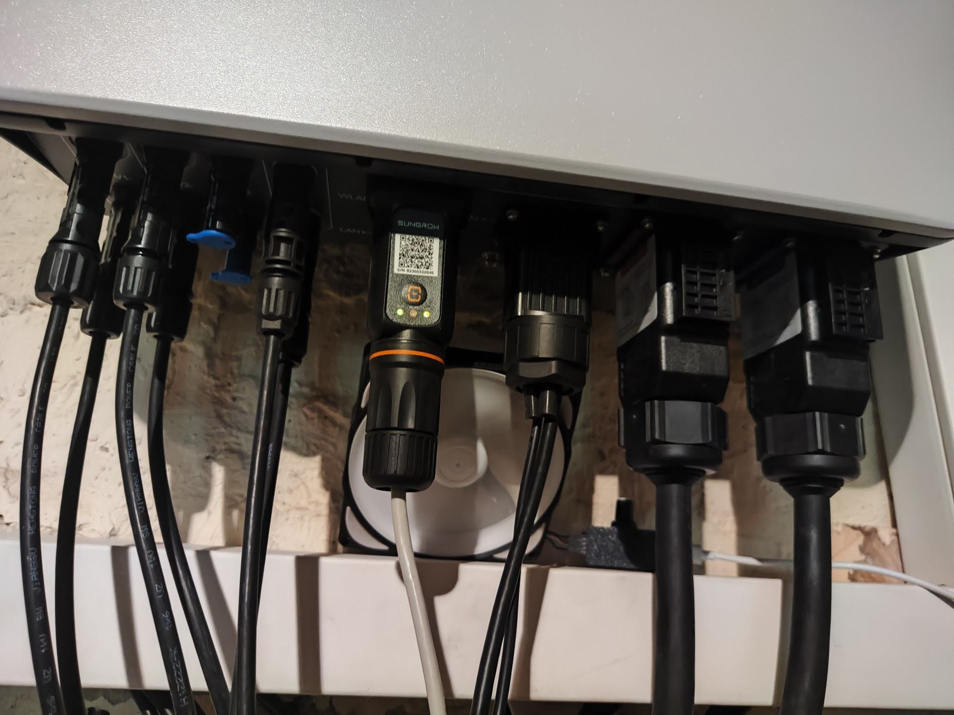

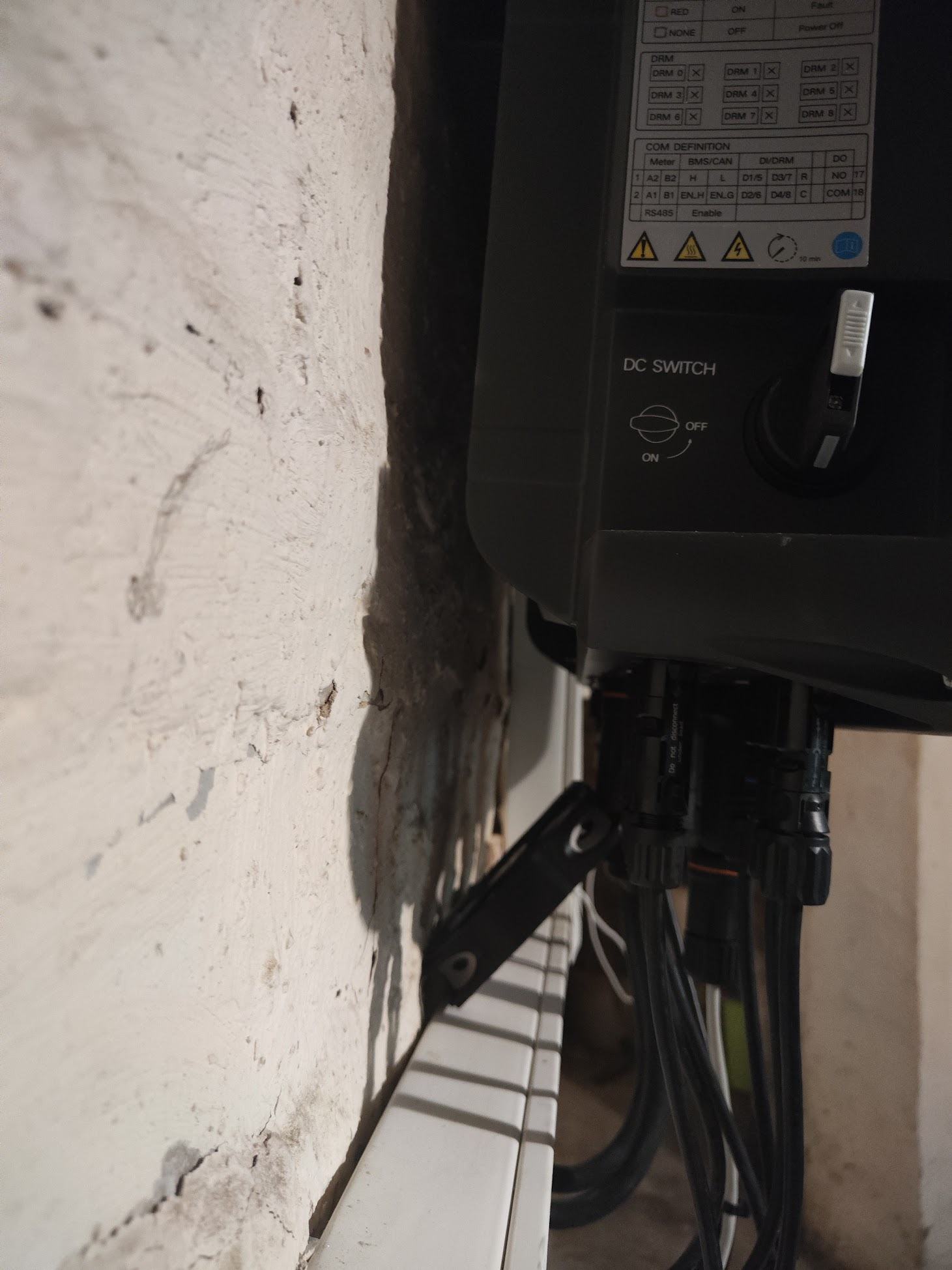

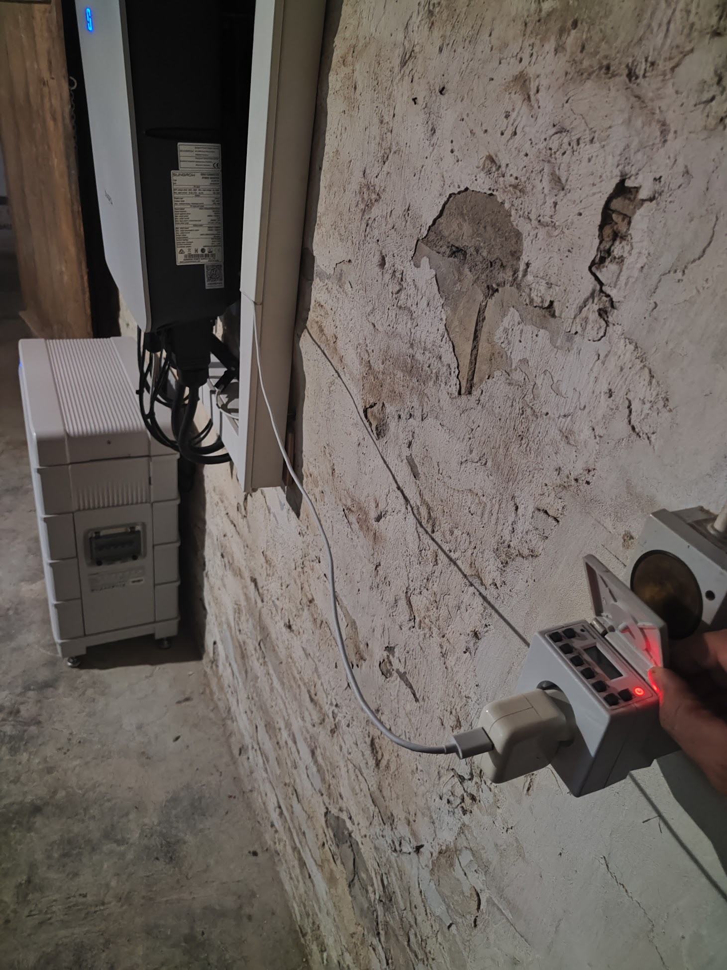

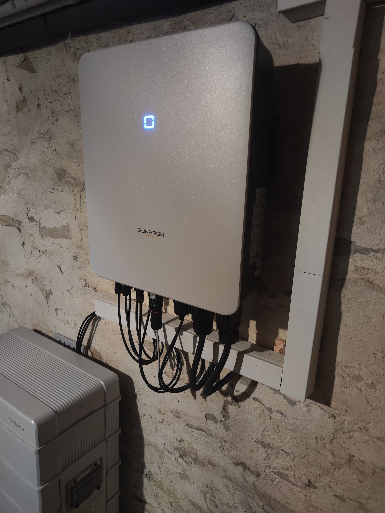

Danke für die Rückmeldung. Hab gerade noch mal geschaut, die Kühlrippen auf der Rückseite gehen bis auf 60°C. Da kann man bestimmt was optimieren.
Ich müsste mal kurz Inventur machen, aber ein paar PC Lüfter und Kleinkrams habe ich sicher noch übrig. Jetzt ist der Ehrgeiz geweckt :LOL:

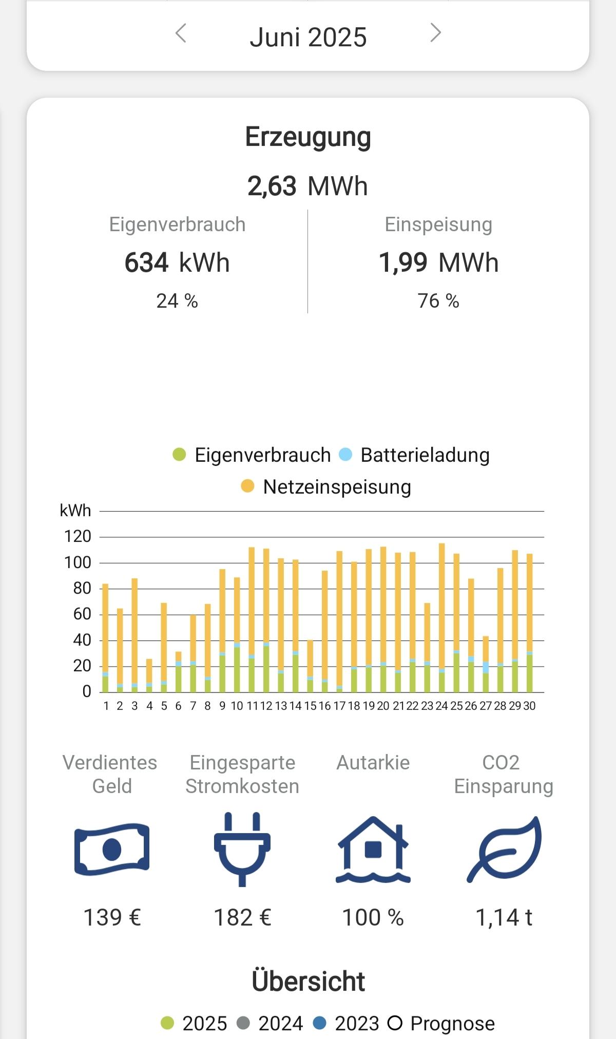

Empfand den Juni auch sehr ergiebig trotz zwei Elektroautos
17,8kWp O/W Ausrichtung
Eine einfache Zeitschaltuhr tut es auch. Wenn man es Gedanklich verkraften kann, dass dann die Lüfter auch mal an Tagen laufen, an denen die Temperaturen sowieso niedrig sind.

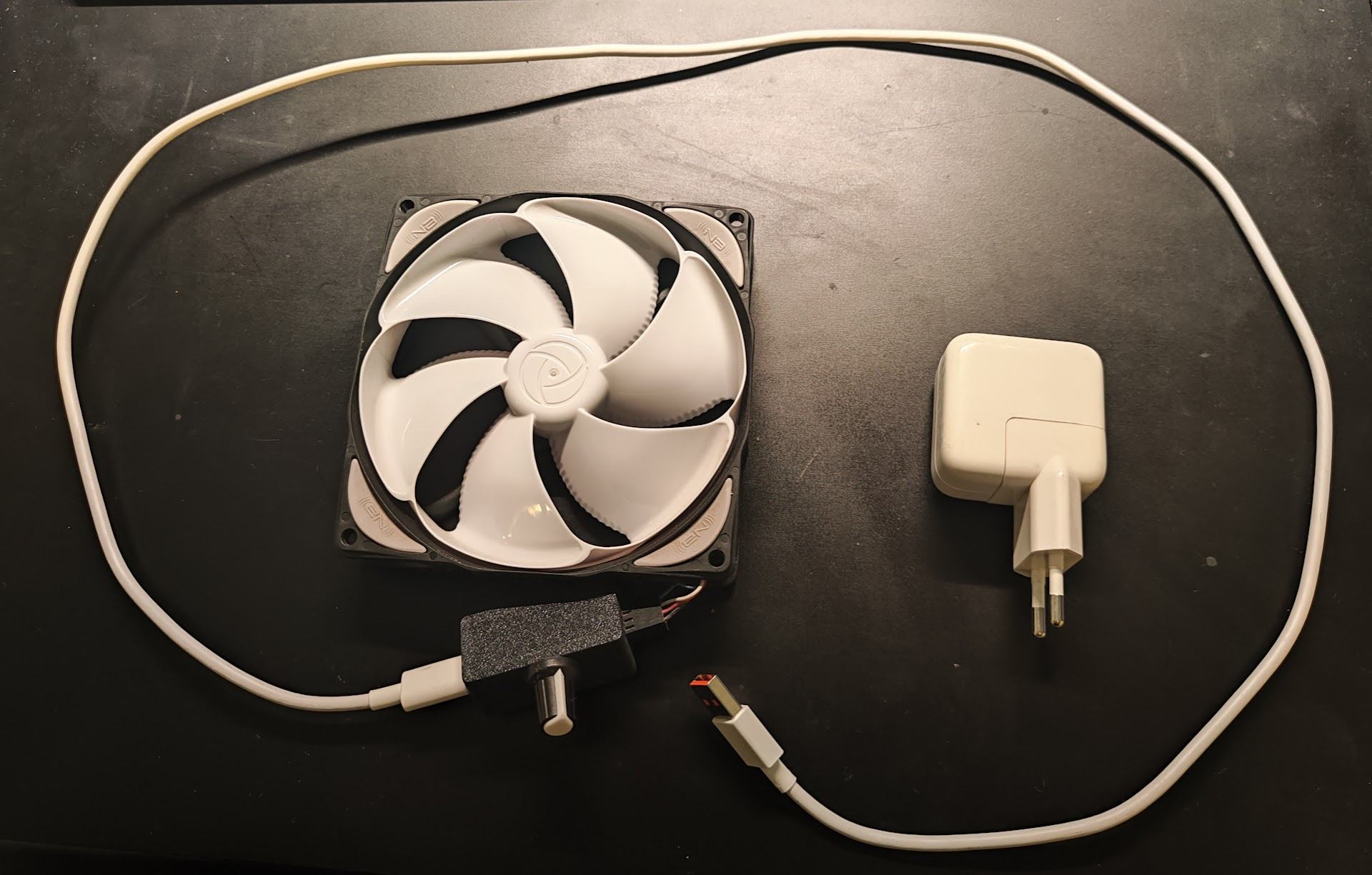

Danke für den Tipp. Genau so ist der Aufbau jetzt auch gelaufen . Ich hab sogar noch einen schicken und starken Lüfter gefunden. Der 120mm NB-eLoop mit max. 2000rpm wäre mir als PC-Gehäuselüfter deutlich zu viel, hier kann er der natürlichen Konvektion ordentlich auf die Sprünge helfen.
Für ein anderes Projekt hatte ich noch einen USB-C auf 4-Pin PWM Lüfter Regler. Funktioniert aber auch mit 3-Pin Lüftern. Für den Preis hab ich mir damals gleich mehrere bestellt, empfehle ich gerne weiter: https://de.aliexpress.com/item/1005007032125783.html
IMG_20250702_163355.jpg IMG_20250702_155504.jpg IMG_20250702_155948.jpg IMG_20250702_162822.jpg IMG_20250702_164156.jpg

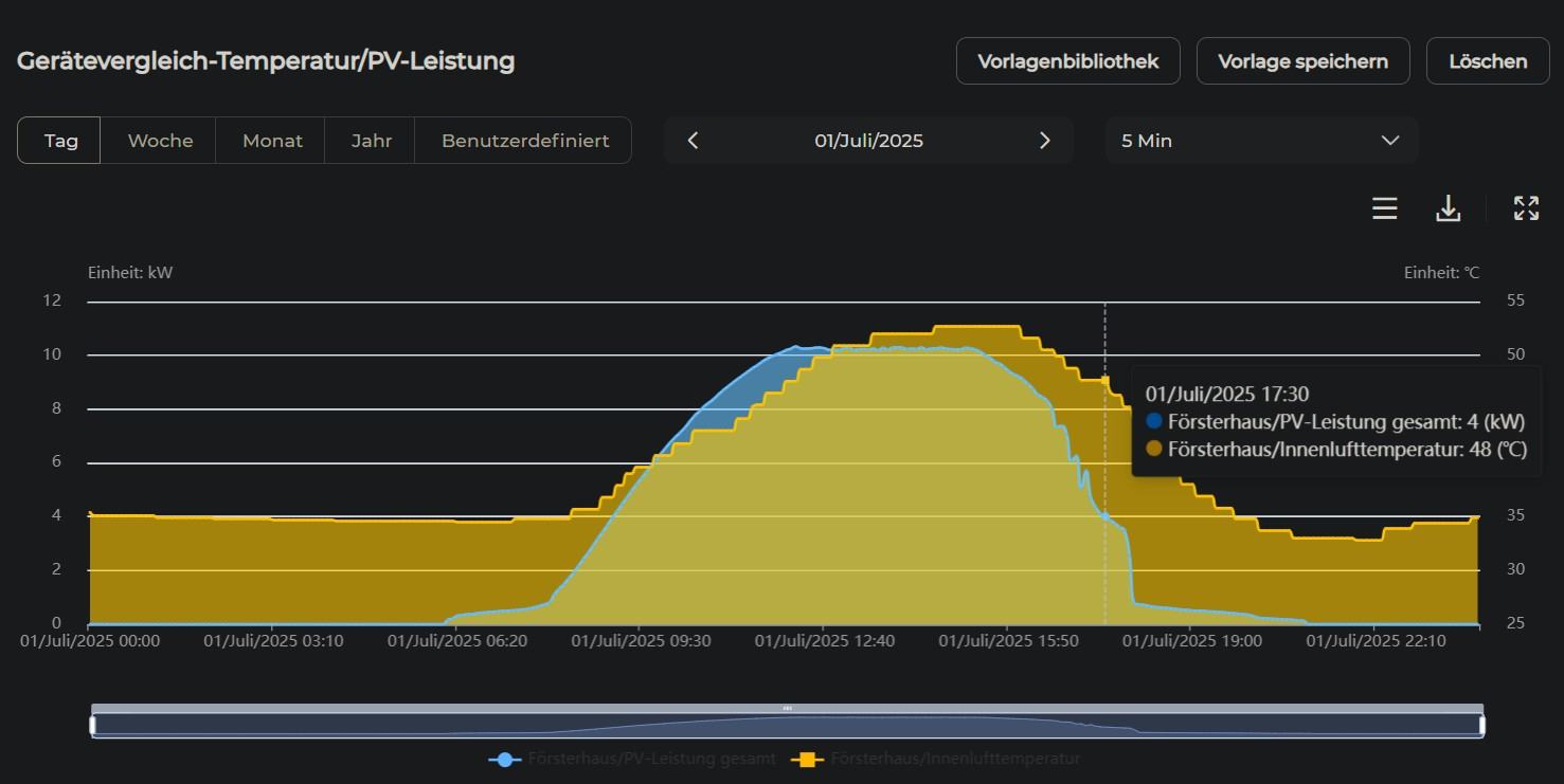

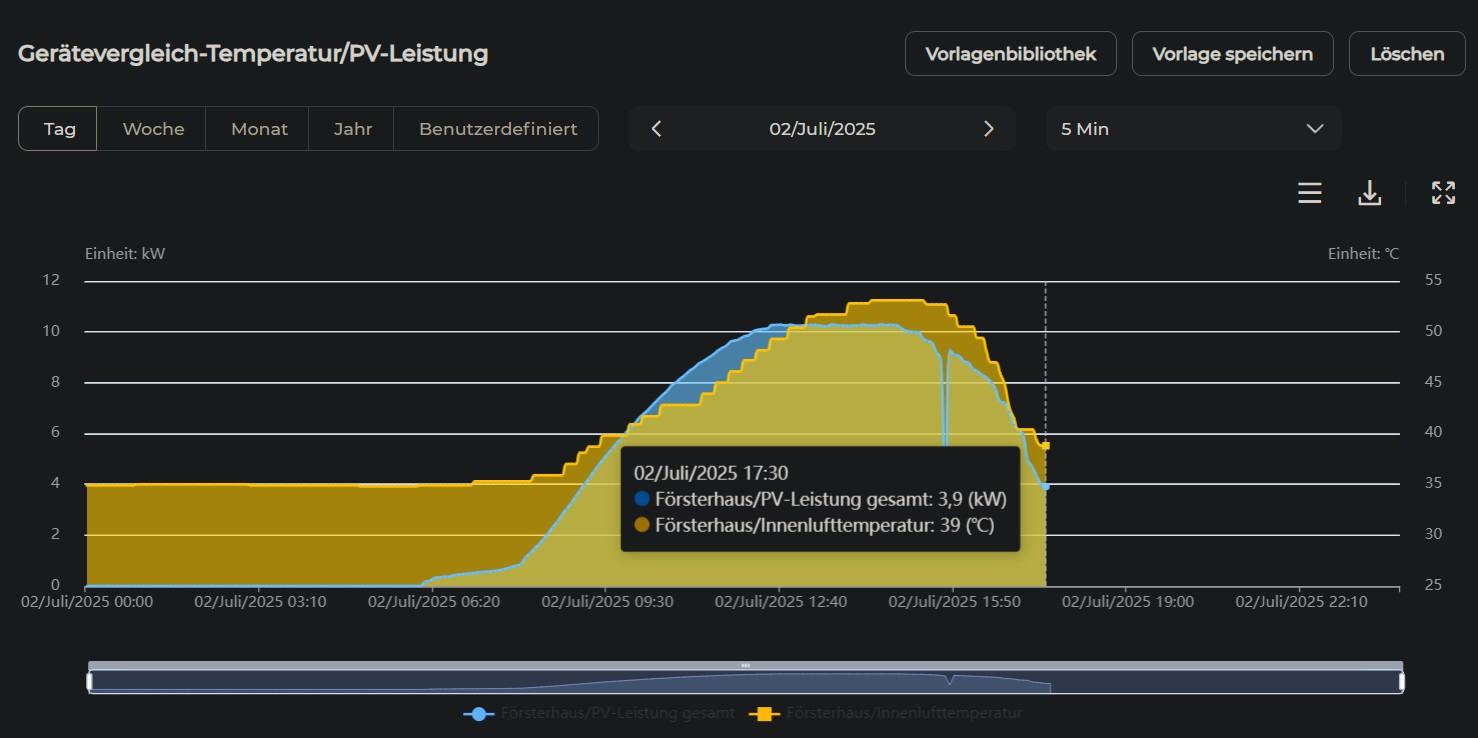

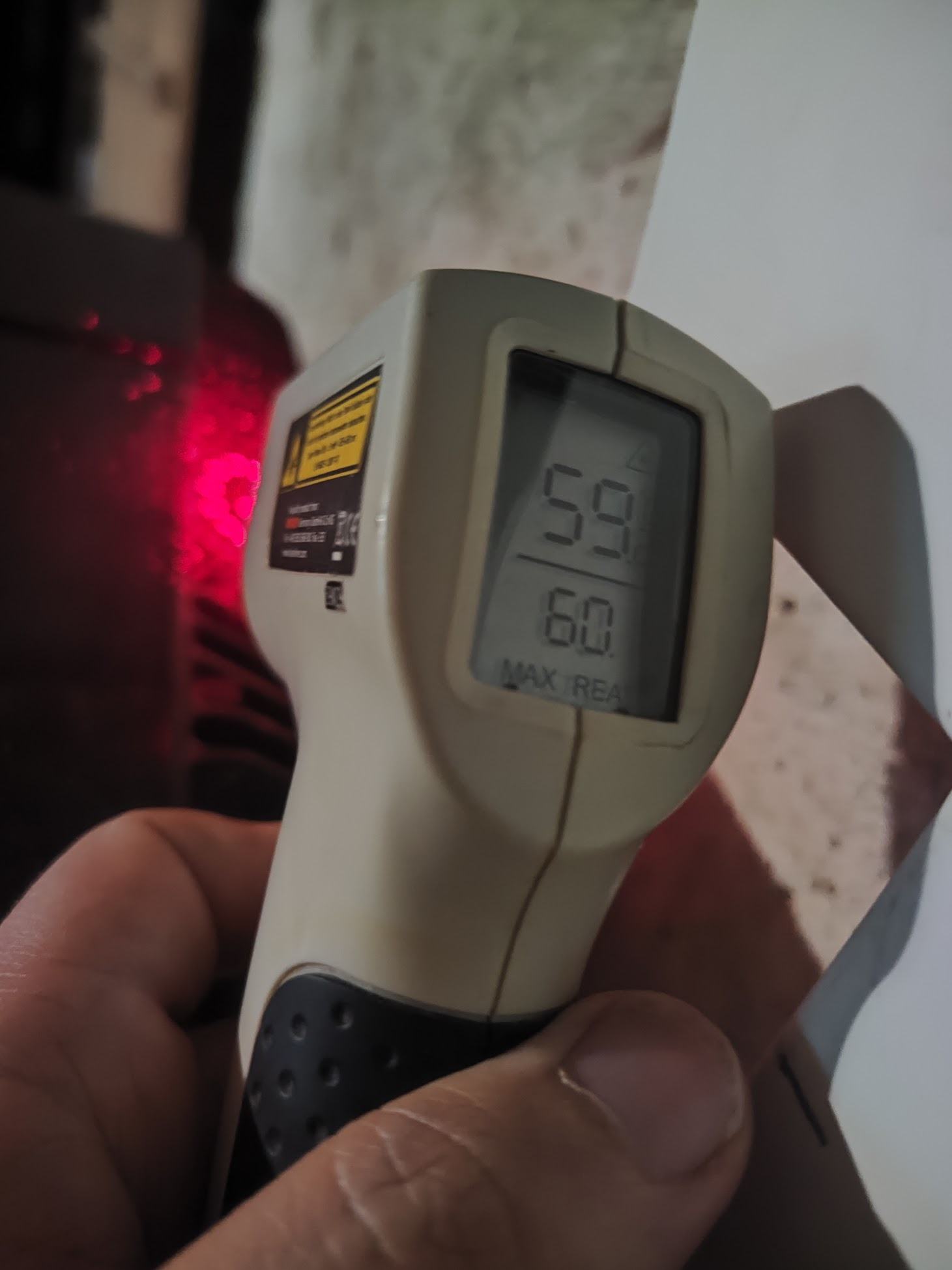

Im Vergleich...
Gestern ohne Lüfter, 17:30, 48°C
Heute mit Lüfter, 17:30, 39°C (-9°C)
Der nerdige Bastelspaß im kühlen Keller hat ja erst heute Nachmittag angefangen. Die Zeitschaltuhr ist von 10-18 Uhr gesetzt. Ich denke die hohen Temperaturen von heute Mittag wird der Wechselrichter in Zukunft gar nicht mehr erreichen.

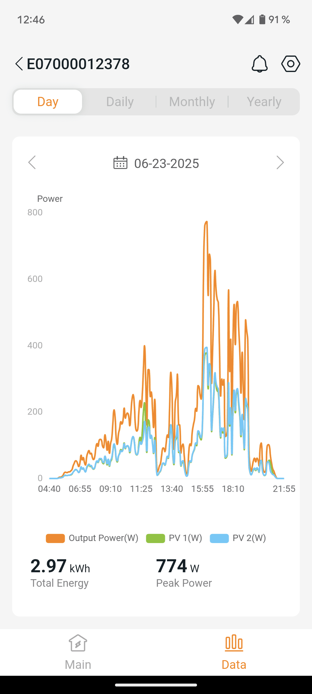

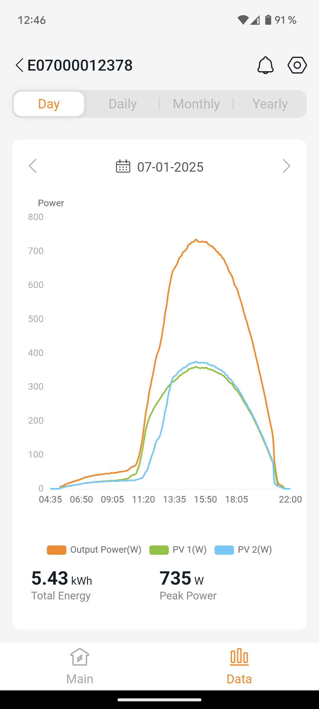

Bei Wolken spielt BKW mit 4xPanels definitiv mit den Muskeln. Um 8 Uhr geschlossene Wolkendecke 300W. Damit kann man was anfangen.
Also meine zwei Panels süd Ausrichtung (morgens komplett verschattet) freuen sich auch wenn's während der verschattung bewölkt ist. Da lieg ich auch um 9 schon bei 200 watt. Ohne Wolken hab ich da um die 50 und es fängt ab 11 ca an in die region 200+ zu gehen
Anhang anzeigen 1122174 Anhang anzeigen 1122171 Anhang anzeigen 1122172 Anhang anzeigen 1122173 Anhang anzeigen 1122175
Im Vergleich...
Ich erkenne jetzt nicht, welchen WR du genau hast, aber SUngrow gibt z.B. für die SH5.0/6.0/8.0/10RT als Umgebungstemperatur zum Betrieb -25 °C – 60 °C an, Der kann also wohl ziemlich viel ab.
Mein Huawei ist mit dem gleiche Temperaturbereich angegeben und hat einen Lüfter, der gelegentlich anspringt (bei 80% der nominellen Last und knapp 30° Umgebungstemperatur). Bei Sungrow gibt es auch welche mit Lüfter, deiner ist wohl ohne?
mg
Hat der auch full spec USB C? Also die Widerstände das auch C-C funktioniert? Steht zwar ggf in der Beschreibung mit dem Verweis auf USB PD, aber pauschal glauben will ich’s nicht :d
Hast/kannst du mal mit C-C testen? Das ist ja der eigentliche interessante Punkt :d
Kampf gegen Verschattung muss ich auch führen um die 4 Panels möglichst lang auszulasten. Habe jetzt 1x Süd-Ost für morgendliche Leistung und 3x Nord-West für die volle 800W Power über den Tag und längere Abend Leistung 20.30 Uhr waren noch über 200W.

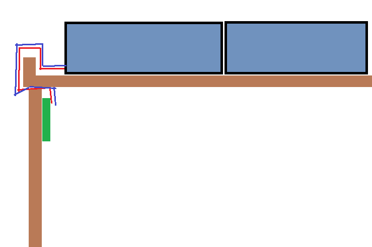

Hab beim Nachbarn meiner Eltern zwei Module aufs Carport gestellt. Der WR hängt aber im Carport.
Gibt es eine patentierte Lösung, die Kabel über die Attika zu führen?
Hab bei mir an der Garage auch Kabel von den 10 Modulen über die Attika, die ist da aber nur rund 5cm hoch und gehen direkt dahinter in die Wand. Da hat der Elektriker einfach Schutzrohr drüber gezogen.
Bei dem BKW habe ich vorkonfektionierte Kabel (vier Stück) als Verlängerung. Da müsste ich entweder ein relativ dickes Schutzrohr nehmen oder ich umwickle die mit irgendwas.
Was isn das für nen Material?
Holz sollte man da an der Stelle nicht anbohren, bzw. nur mit entsprechenden abdichtenden Schrauben, könnte aber mit Schellen interessant werden. (das Schraubenloch leitet entsprechend Wasser IN das Holz ein, das sollten man wegen der Haltbarkeit vermeiden)
Ich würde, wann man das halbwegs gut "versteckt" machen kann, einfach Flexrohr nehmen und das im großen Bogen verlegen. (von unten könne man zur Fixierung auch ne Schelle oder so anschrauben)
In jedem Fall UV-beständiges Zeug nehmen, sonst hast in ein paar Jahren Brösel.
UV-Beständige Flexrohr war auch meine erste Idee, dachte aber vll das geht schöner.
So hab ich das bei meiner Garage, mit Schellen und Befestigungen gemacht, aber da ist auch Bewuchs vor der das kaschiert und ich bin da eher funktional als ästhetisch eingestellt.
Im vorliegenden Fall ein Flachdach mit Folie und Attika mit gekantetem Blech.
Ich nehme dann mal ein Stück Flexrohr, ganz klassisch. Wenns ihm nicht gefällt muss ich mir was anderes überlegen.
Andere Idee wäre, einen selbst tragenden Aufsatz in der Formgebung der Attika bauen, den man dann von unten fixieren kann.
Den könnte man dann mit KuPa-Rohr ausstatten, StaPa-Rohr wäre auch denkbar, ist aber etwas aufwendiger, wenn man es richtig machen will. Ggf. mit Gummipuffer fürs Blech.
