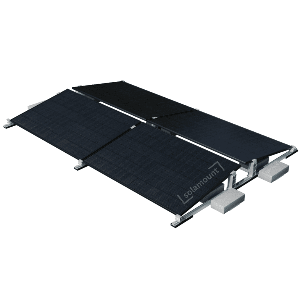

Hintergrund: es sollen vier Module 2 Ost-2 West dran. Das klappt mit den kleineren aufgrund der DC Leistung nicht mehr wenn zwei Module an einem MPPT hängen.

Denke schon, dass das geht. Durch die Ausrichtung ist ja der gefährliche Punkt, wenn die Sonne im Zenit steht. Dabei dürften die Module aber, durch die Ausrichtung zur Sonne, eh nicht den vollen Strom und damit Leistung liefern.Afaik dürften die am EZ1 mit Isc 25A pro MPPT passen, richtig?
