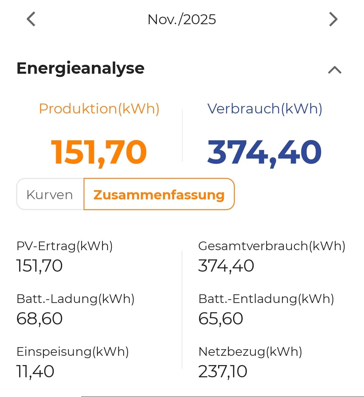

November 25 etwas besser als 24.

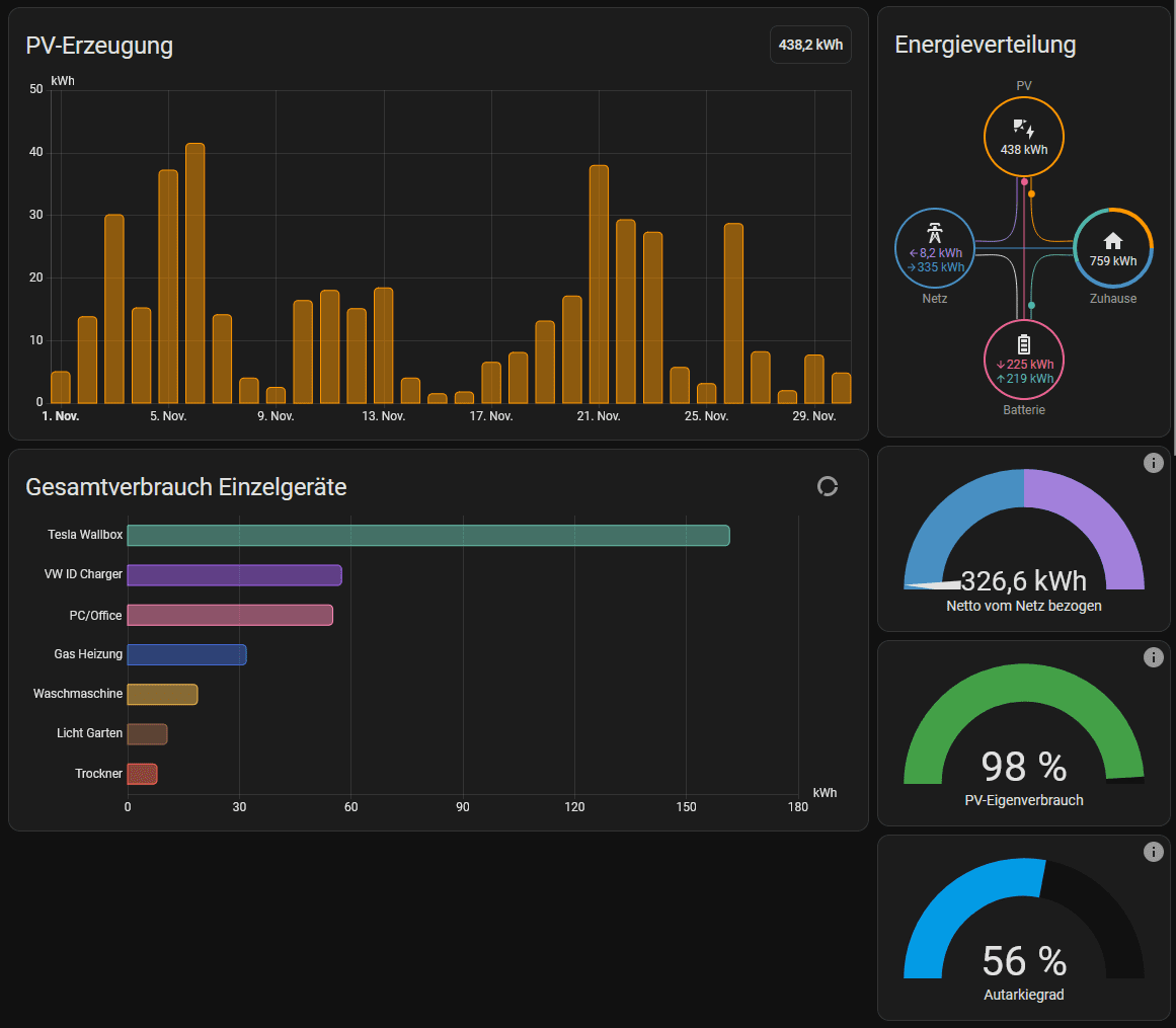

November:
Ertrag
: 510kwh (25% Einspeisung / 75% Eigenverbrauch)
Hausverbrauch: 540kwh (36% Netzbezug / 27% Batterie / 37% Direktverbrauch PV)
davon
Wallbox: 140kwh (23% Netzbezug / 16% Batterie / 62% Direktverbrauch PV)
somit lande ich im November noch bei 64% Autarkie inkl. E-Auto
Meine persönliche Einschätzung... dieser Monat war bei uns sehr düster. Ich halte potentiell in anderen Jahren mit etwas weniger Nebel-Wetter auch 70% Autarkie noch für machbar. An kalten, sonnigen Tagen sind durchaus noch 40kwh pro Tag möglich.

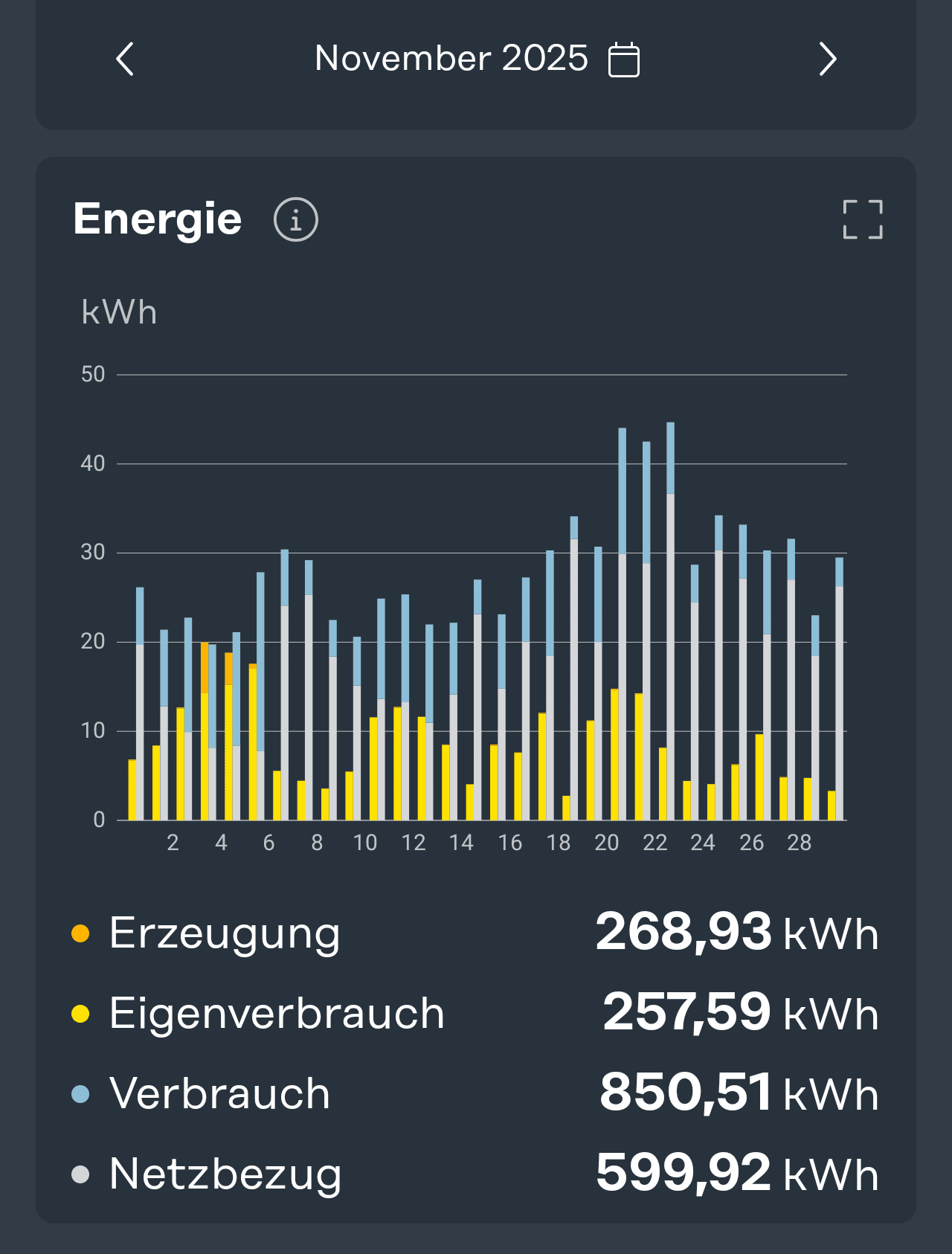

Meine Zusammenfassung für November:
Region Hannover / 9,46 kWp Süd ~38° Neigung / keine Verschattung / 20 kWh Akku

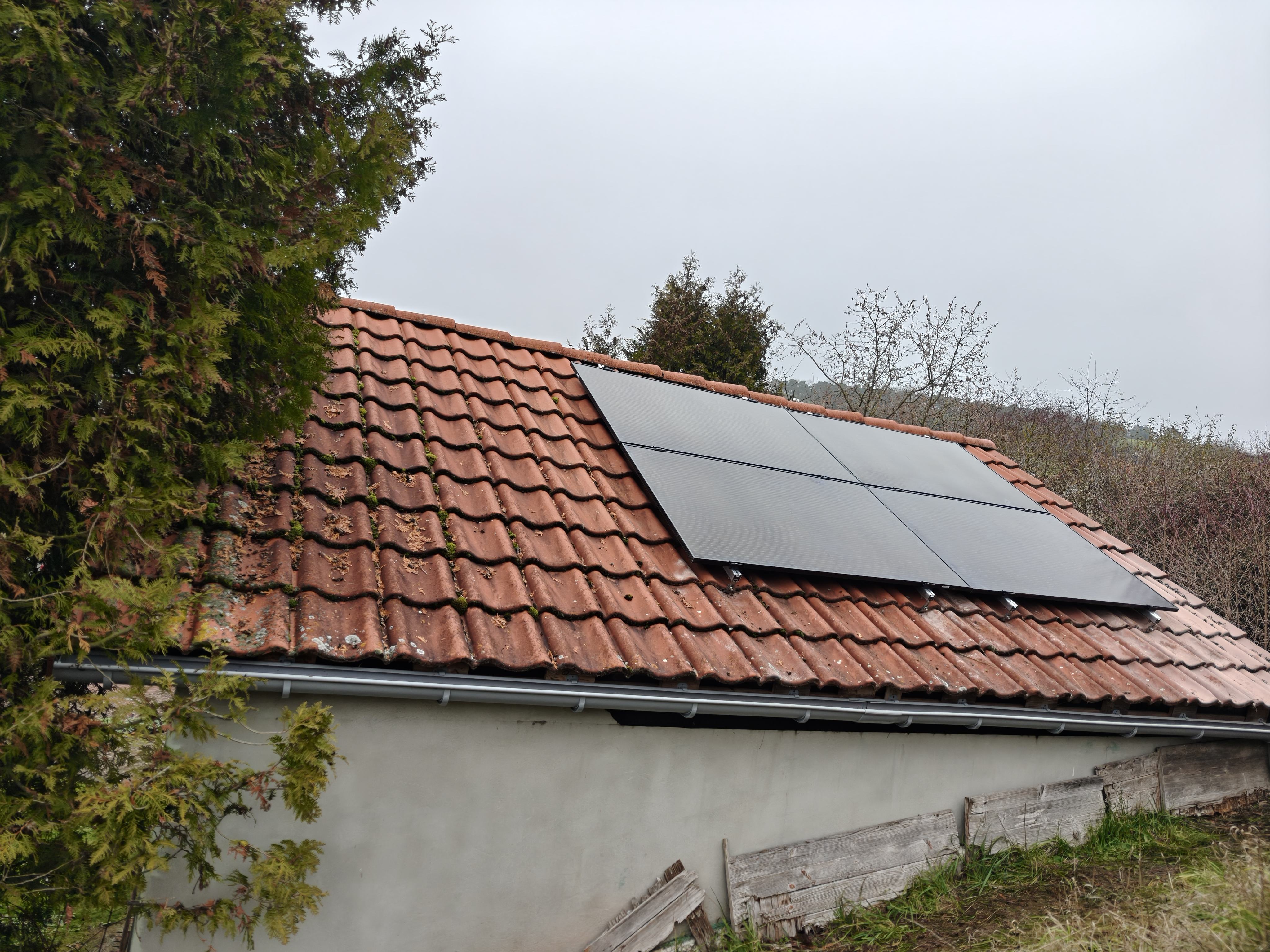

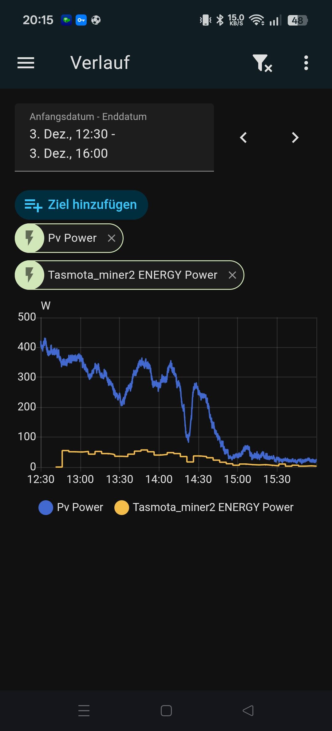

So heute schon mal das Gartenhaus bestückt.
4x410wp, hoymiles 1,5kw. Ca 20 grad süd. Im Sommer teilweise verschattet, aktuell sehr frei (Bäume ohne Blätter aber natürlich sind 20 grad nicht optimal jetzt).
Mal schauen wie es morgen aussieht.
Aktuell im Vergleich zu den 12,7kwp 34 grad süd ca 1/5 der Leistung bei 1/6 der Module (denke wird einfach am mppt pro Modul liegen. Effizienter).

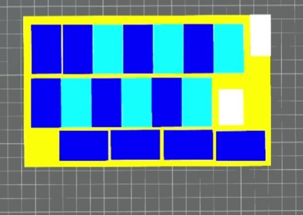

Als nächstes die Garage. Werden 17 Module nochmal. Die untere querreihe setze ich vll doch links bündig an (die linke Seite ist ja an ca 15 Uhr verschattet)

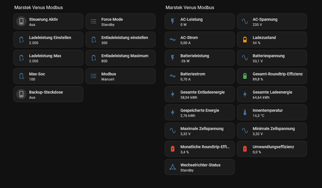

Juhu, die Marstek Venus D ist jetzt komplett aus HA/EVCC per Modbus steuerbar.
Das macht die 2-Batterie-Wirtschaft handelbar. Der Sommer kann kommen, bis dahin hab ich mir ne Automatik für die Überschuss-Ladung der 2. Batterie gebastelt :-)

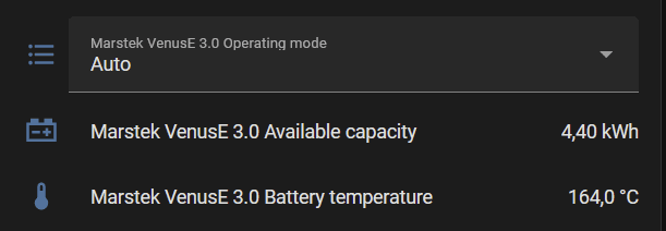

Wie genau importierst du die Venus D Daten ins HA ?
Ich habe seit 3 Tagen ;) einen Venus E und da ich noch komplet neu in HA bin blicke ich durch die ganzen verschiedenen Projekte nicht durch und gerade für Marstek HA Import habe ich schon einige verschiedene Projekte die angeblich alle das gleich machen gefunden wie z.B. marstek_cloud, marstek-ha, marstek_venus_modbus ,ha-marstek-local-api
Derzeit nutze ich die 'Marstek-Local-Api' ( https://github.com/jaapp/ha-marstek-local-api ) und es geht auch vom Grundsatz auch aber bin alles andere als zufrieden so hat mein Speicher temperaturen zeischen 160 und 185Grad.
Ich bin dann gestern Mittag mal mit einer Packung Eier zum Speicher gegangen weil man auf der tollen Bechichteten Aluminum Oberfläche des Venus E bestimmt gut Spiegeleier braten kann aber leider war der Speicher nur 'handwarm' das würde nichtmal zum Ausbrüten reichen.
Die Integration nutze ich (v3 auswählen).
Geht übers HACS. Also bei Hacs runterladen, und dann findest Du die Venus bei Geräte und Dienste.
Und das mit der Temperatur hatte ich auch .... das war aber der Firmware geschuldet. Ich weiß nicht wie das bei der E ist, bei der D hatte die 142 noch die Temperatur*10 und die 144 hat das "gefixed".
Das Firmware-Update musst Du vom Support (über die App) anstoßen. Das passiert bei Marstek nicht von selbst. Die Reagieren aber fix.
