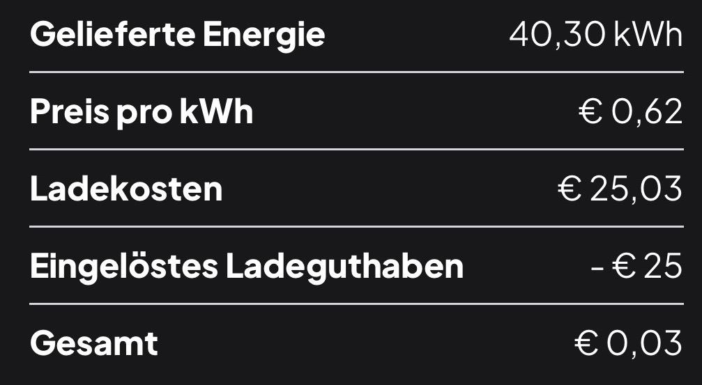

Wenn man sich dann verrechnet, wird es sofort teuer. :shake: (Fastned)
Achja den 25€ Fastned Gutschein gibt‘s ja auch noch 😎
