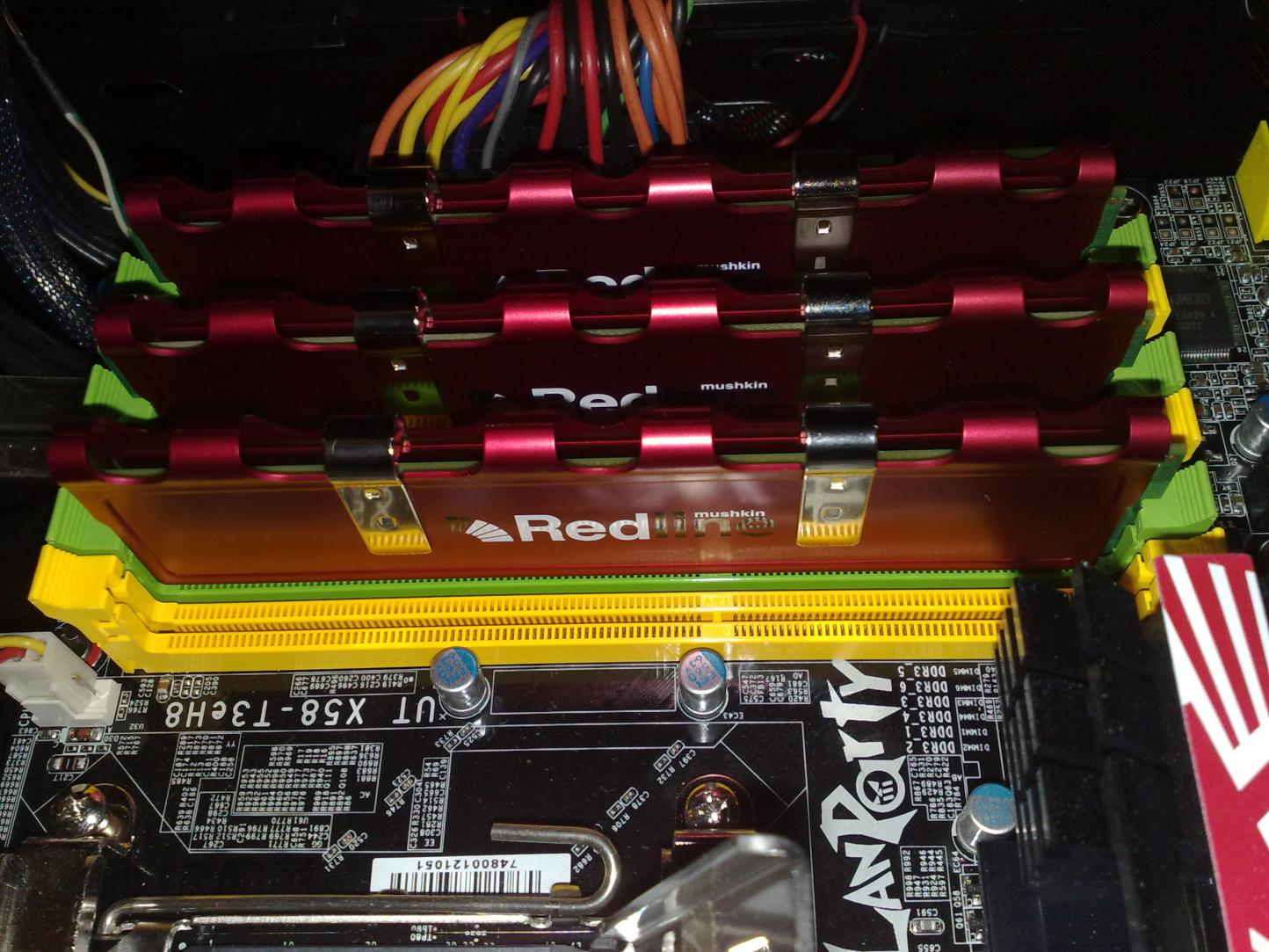

welche RAM Slots sind jetzt eigentlich die ersten 3 ?
die gelben oder die grünen?
in der anleitung ist das absolut dumm beschrieben
da wären es die grünen... also immer die 2ten???

ich weiss nicht auswendig wie die farben waren aber ind den 2. 4. und 6. slot müssen die rams rein wenn du dir das board eingebaut ansiehst ;)

Voila ;)
