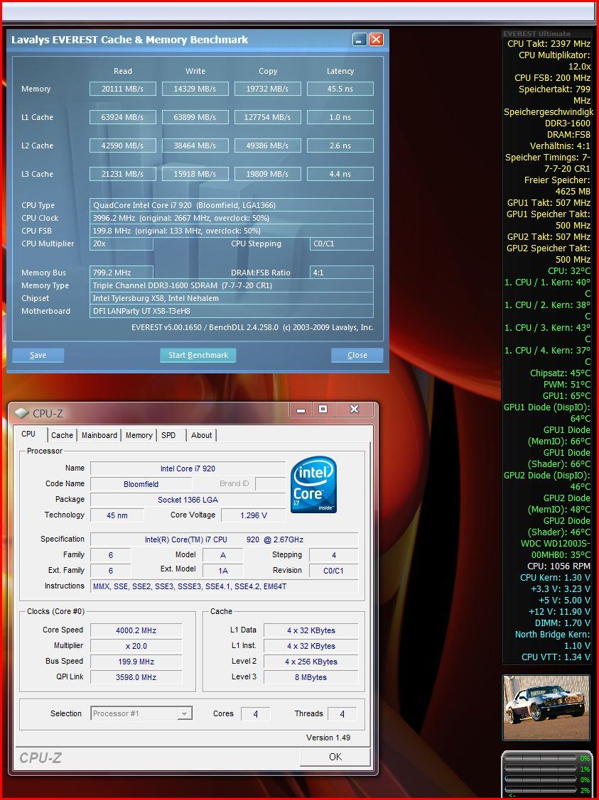

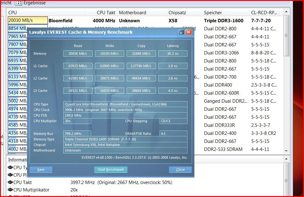

Moin Leute hat einer schon die neue ver. v5.00 von Everest getsted ist ein enormer unterschied zur alten v4.60.
Schaut euch mal die latenzen an
Ist die neue, für Core I7 angepasste version
Kan da jemand bestätigen das da so eine grosse div. ist?!?!?

ja Bullitt habe jetzt auch 45ns statt wie vorher 30 das alte hat mir besser gefallen ;)
