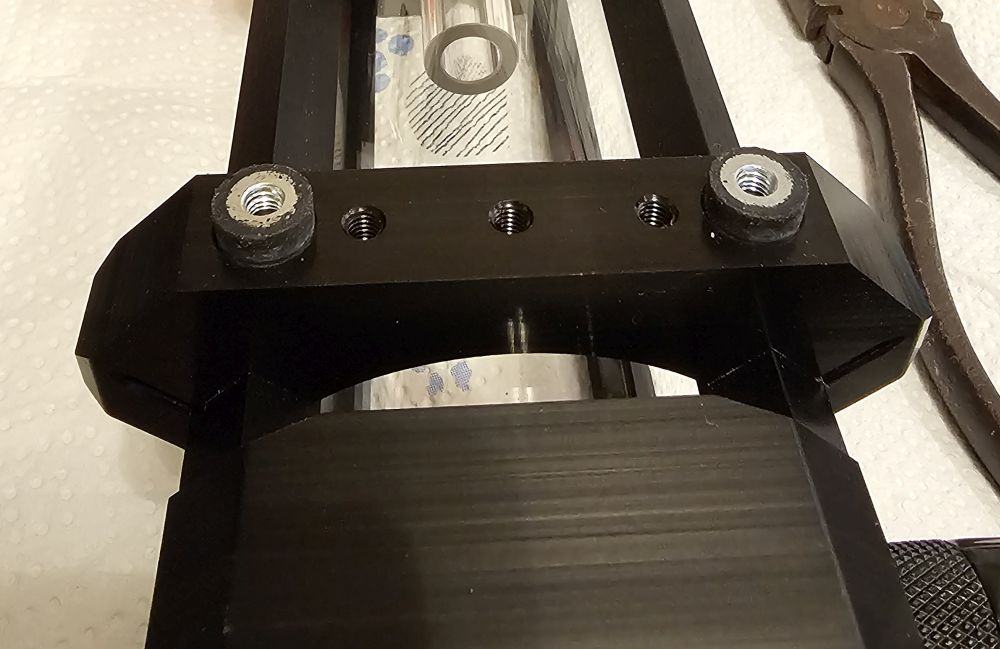

Weiß zufällig jemand ob man die Gummipuffer der Halterung für die Heatkiller Tube auch rausdrehen können sollte?
Ich habe es schon mit einer Zange probiert, da rührt sich aber nichts und irgendwann gibt ja dann auch der Gummi nach...
Um es an das Dual Top von Watercool zu schrauben werden die Löcher daneben benötigt.
Frag mal im Quatschthread vielleicht hat jemand so ein Tube. So wie das aussieht müsste dass Standard-Gummipuffer mit Gewinde sein.
@fucata ja, kann man raus drehen, sitzen aber mitunter sehr fest.

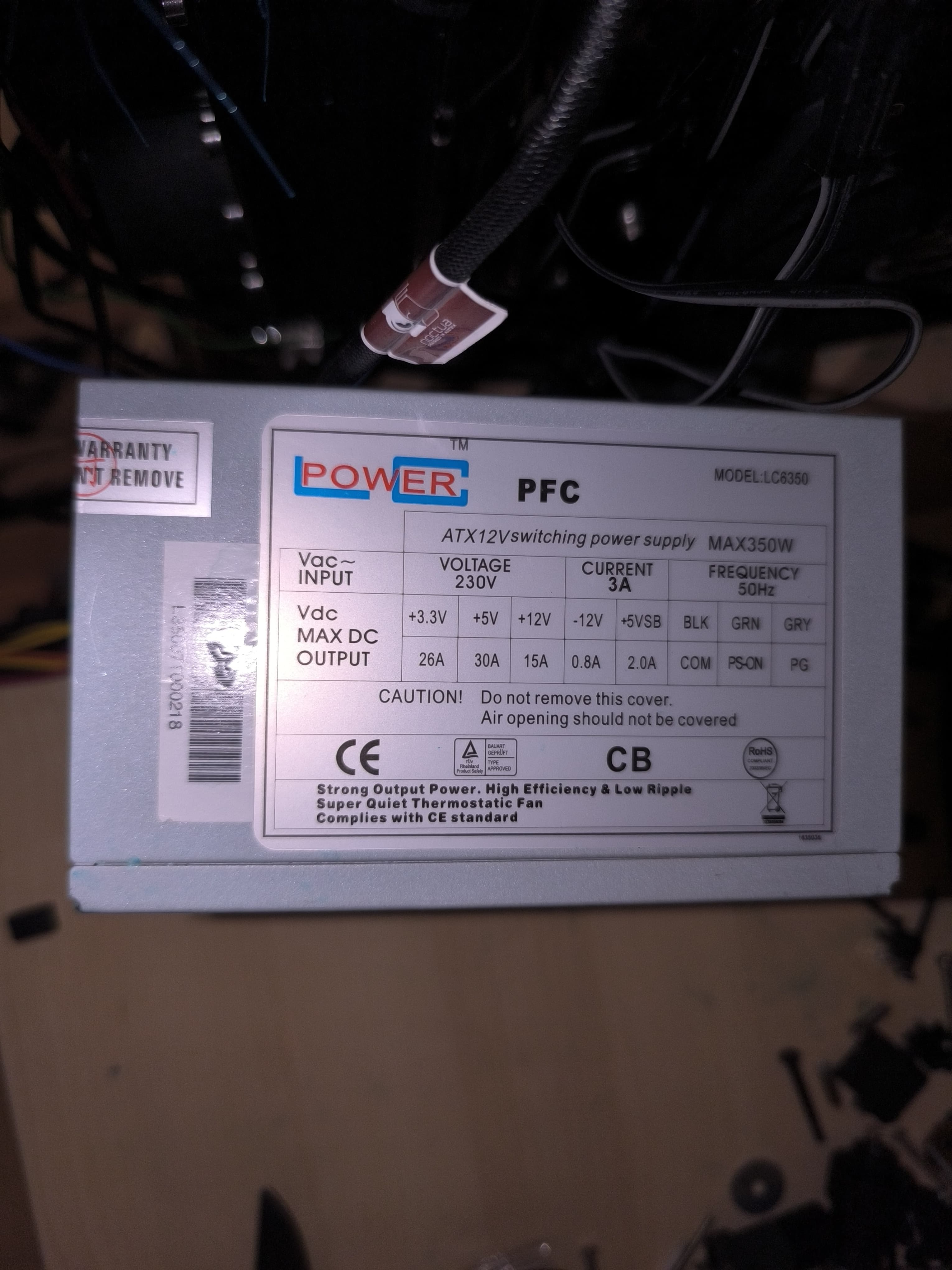

Molex ist auf 150 Watt ausgelegt, soweit ich weiß, aber da wäre die Frage wie hoch der Anlaufstrom der 4 Pumpen ist, zumal sie ja alle gleichzeitig starten
Gute Frage..
Mit einem Atx Netzteil was 300 w hatt das überbrücken und den molex y kabeln würde es funktionieren?
das sollte mehr als ausreichend sein. Geht ja auch nur um den Start, ansonsten wird das andere auch passen, vermute ich mal.
Vielleicht einfach mal ausprobieren und ein Messgerät dran hängen 🤔

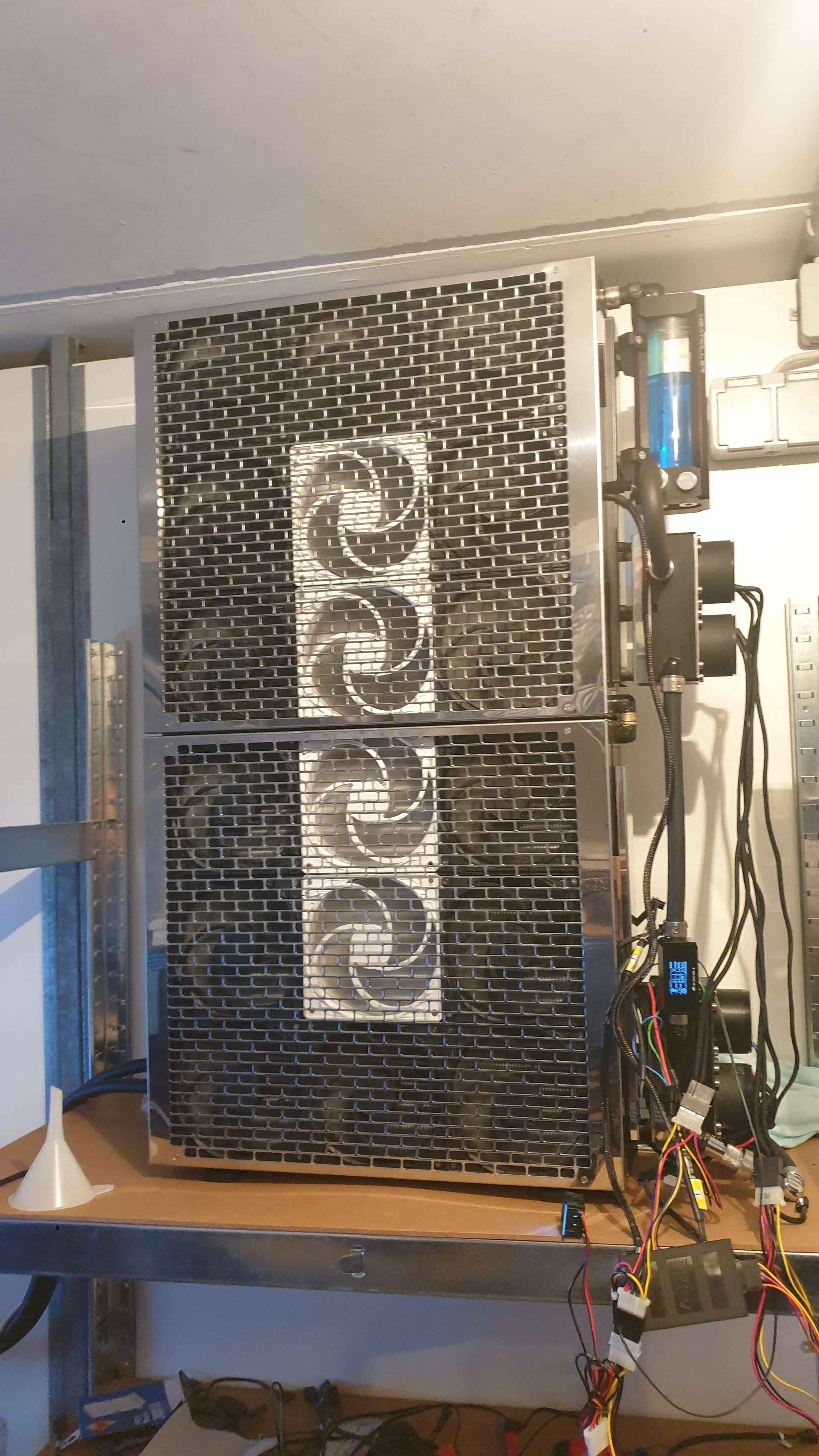

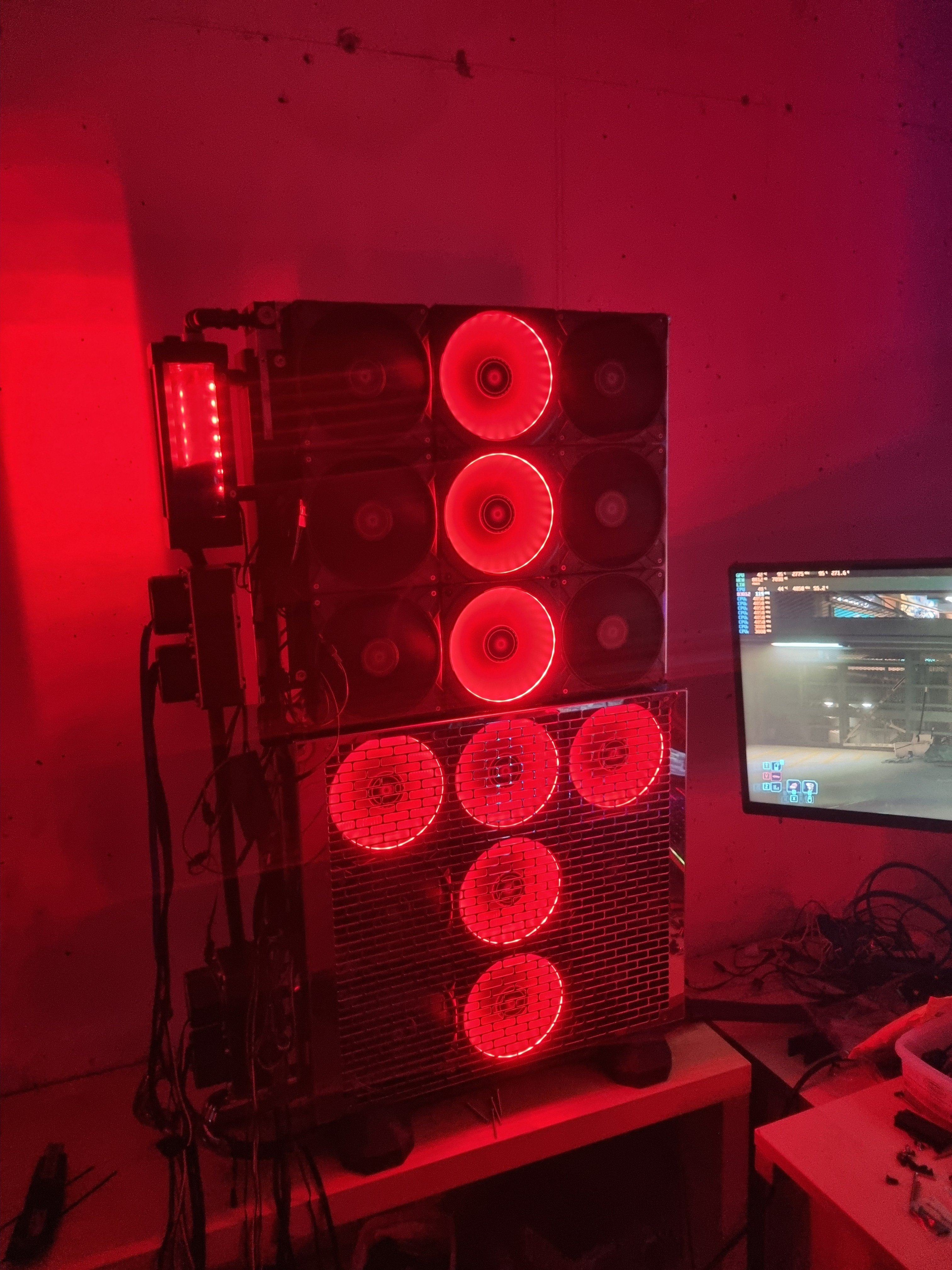

Ich hab 4× d5 pumpen laufen alle auf 100% bei knapp 300 L/H die sind nicht zu hören die 18 artic P14 max sind viel lauter .
