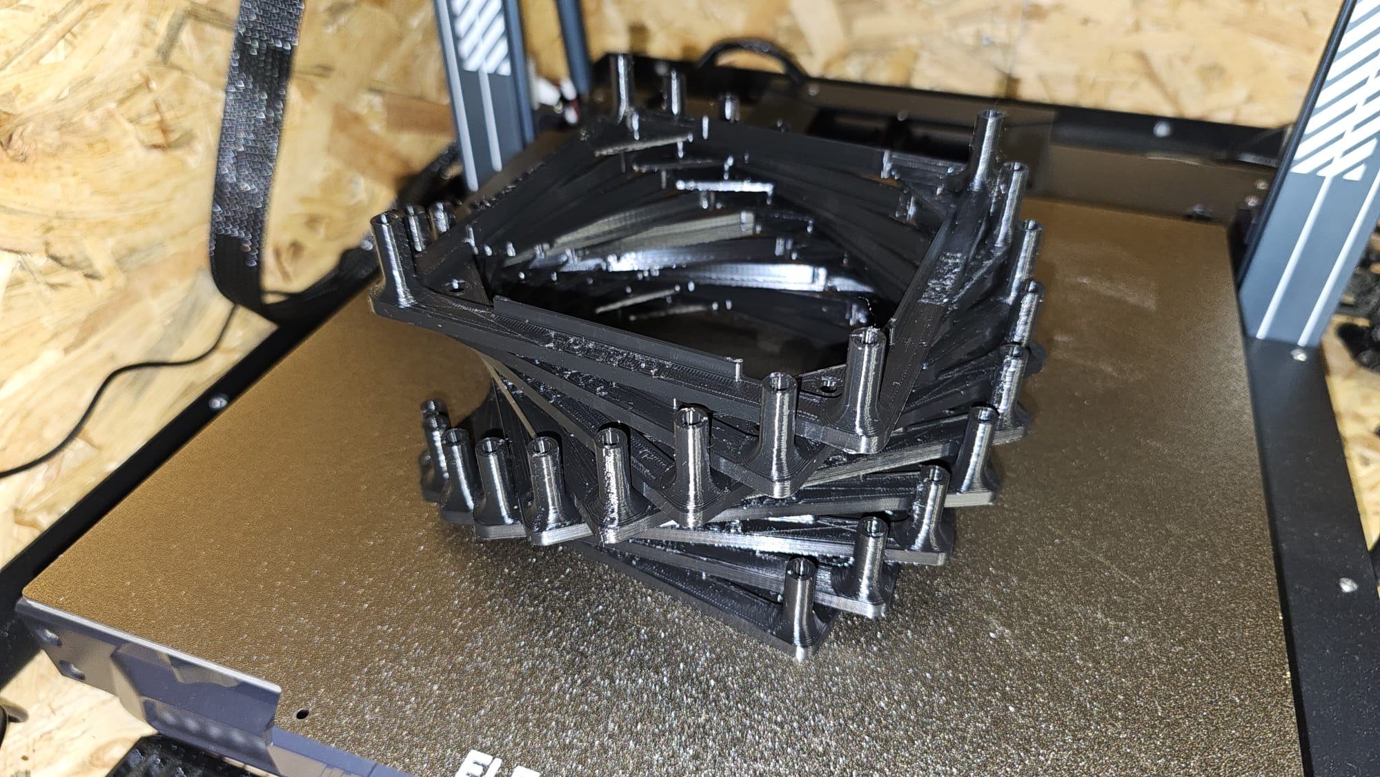

Hat eig. schonmal jmd. bei den A20 mit Shrouds getestet? Hab zwar schon lange kein Mo-Ra Setup mehr, aber wäre bestimmt interessant. Plane aktuell, den PC an die Wand, bzw. mit an die Monitorhalterung zu hängen. Da der 3D-Drucker jetzt einigermaßen läuft, kam natürlich auch durch den Sammler hier der Gedanke mal mit Shrouds zu testen. (auf normalen 560er Radiatoren). Bin mir nur mit der Höhe unschlüssig. Ob 5mm reichen, 10mm mehr bringen oder ob es gar irgendwann schlechter wird bei Drehzahlen von 200-350rpm. Die 5mm bringt ja eig. eh fast jeder Radiator von Haus aus mit.

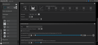

Dir müssen weitaus tiefer gehen check mal deine Einstellung in der Aquasuite unter "Lüfter"
Du oder das Programm werden da irgendwo ne Begrenzung gesetzt haben was ohne weiteres möglich ist (mindrehzal/minpwm)
Also ich kann die rein theoretisch tiefer setzen aber dann drehen die automatisch auf 100% auf. Wie als würden die dann zu wenig Strom bekommen.

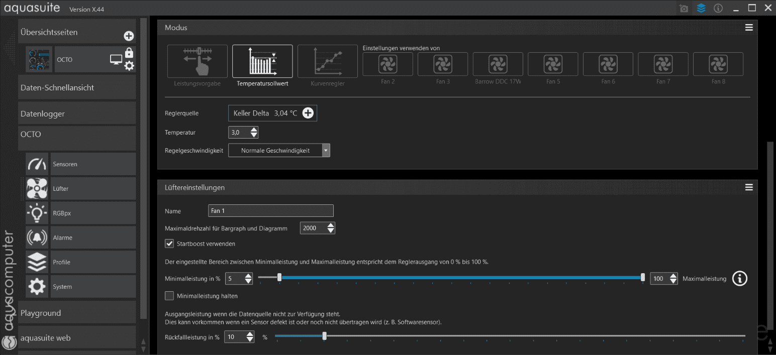

Etwa 350, siehe Signatur.
So eingestellt im OCTO, vielleicht kommst du damit noch etwas runter. Der minimum RPM reichen bei mir für sehr viele Sachen.
Allgemein gilt bei Shrouds, umso mehr Abstand, umso besser. Selbst 5cm bringen keinen Nachteil, auch wenn sich der Vorteil gegenüber weniger Abstand wohl doch sehr in Grenzen halten mag. Sinnvoller als jeden einzelnen Lüfter mit Shrouds auf Abstand zu holen ist allerdings, die ganze Radiatorblende auf Abstand zu holen (und dann natürlich seitlich abzudichten, dass keine Luft entweichen kann). Du willst ja den ganzen Radiator optimal durchströmen, nicht nur 4 Kreise mit 20cm Durchmesser.
Getestet habe ich da noch nichts, ist alles nur graue Theorie.
Ich bin kein Wissenschaftler aber ich tippe auf Turbulenzen in den toten Ecken
Wenn sich das ernsthaft lohnen würde, gäbe es sicher auch AIOs mit Shroud. Mir ist aber aktuell keine bekannt.
Bei AiO's (oder allgemein internen Waküs) hast du Platzprobleme, da kann man das Gesamtpaket nicht einfach ab Werk 3cm dicker machen, weil man einen Shroud haben will. Außerdem würde irgendjemand jammern, dass da so viel ungenutzter, leerer Platz ist, wo ja auch Kühllamellen sein könnten.

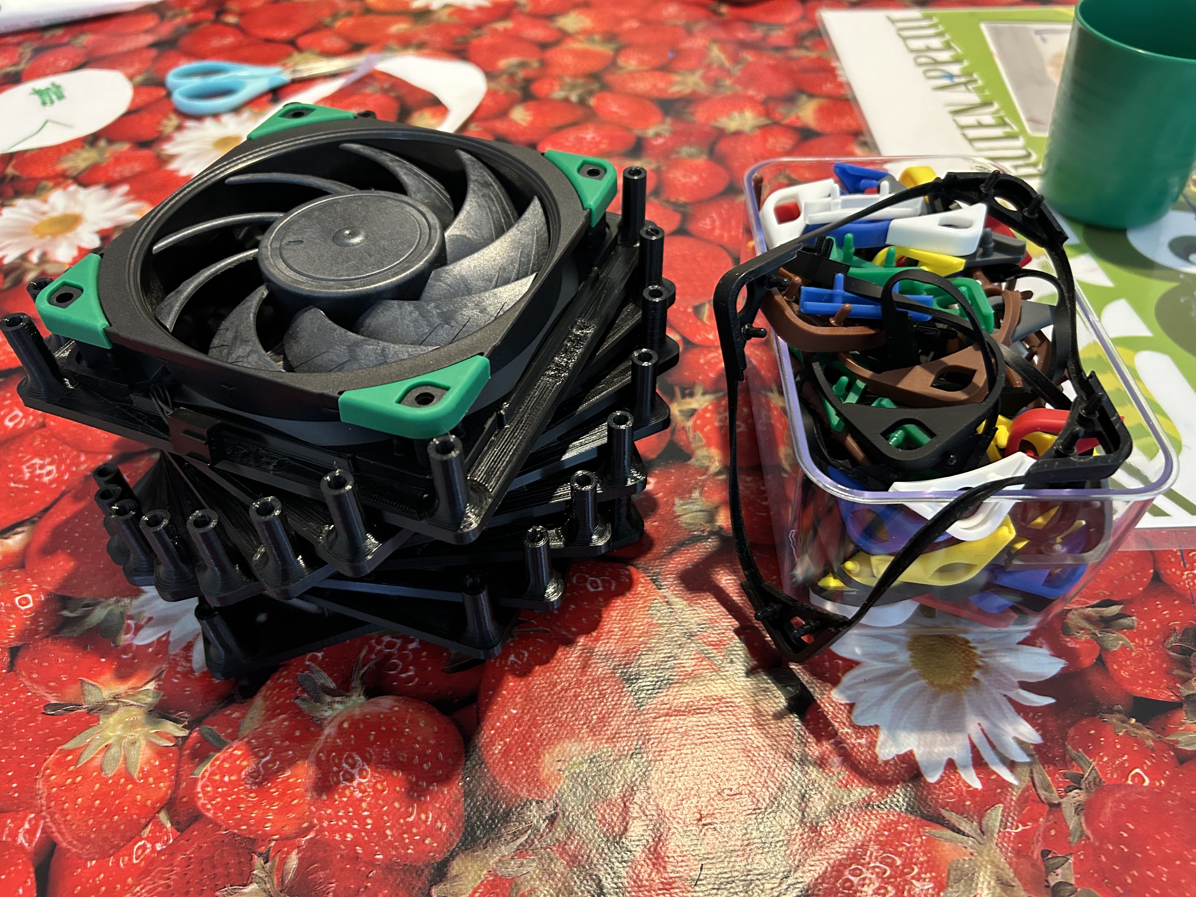

Moin, ich hab bei mir 20mm Schrouds am 400er Nova unter die A20 geschraubt der Extern steht.
Hab aber nie nen Vergleichstest ohne gemacht.
Werde ich vielleicht irgendwann mal machen wenn ich den mal sauber machen muss.

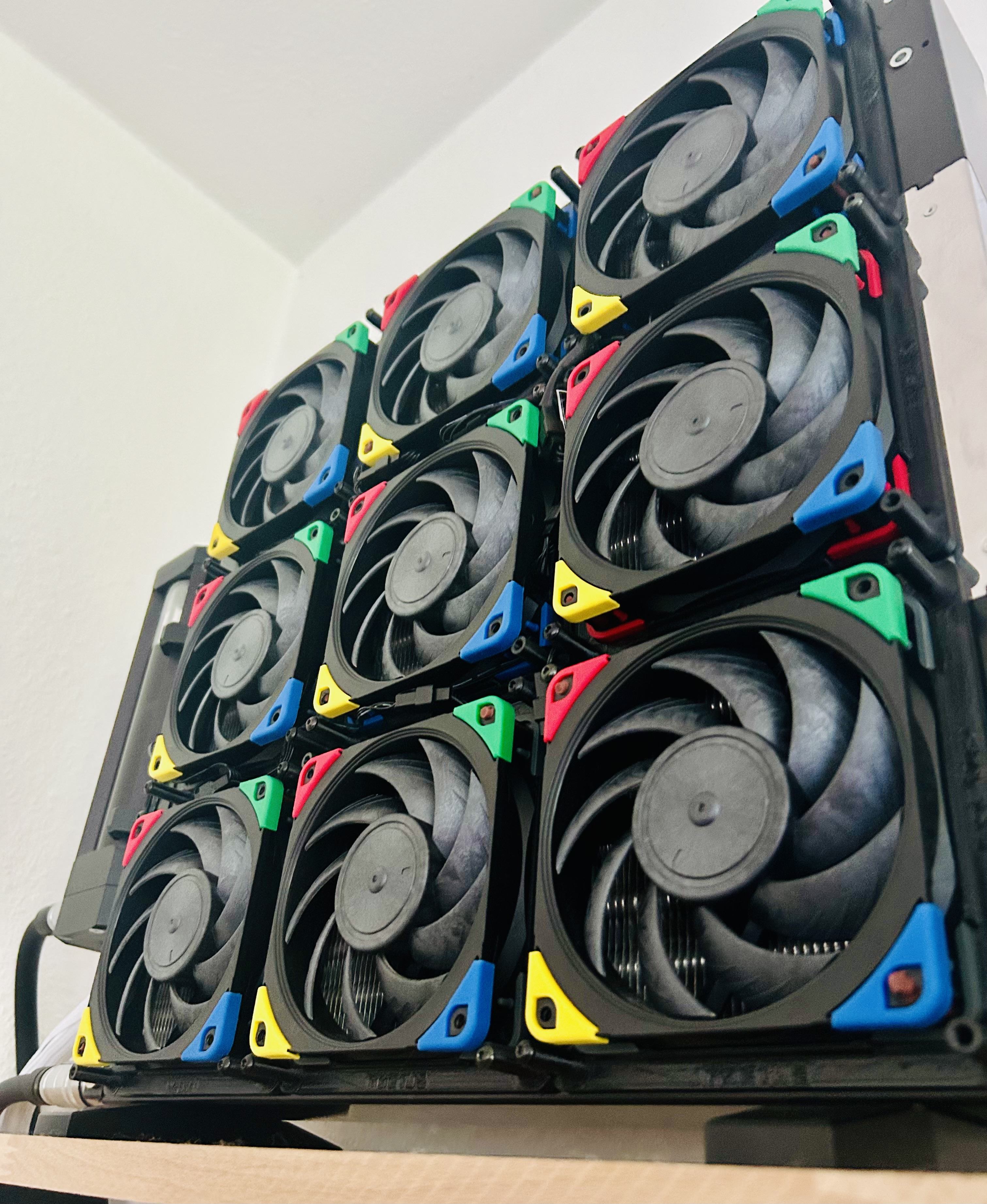

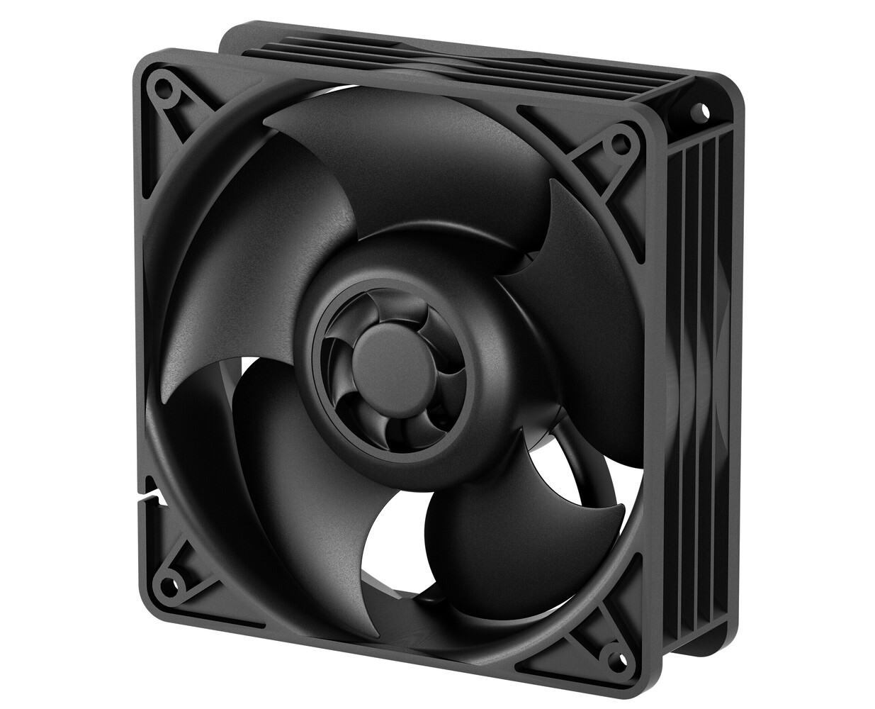

gibt auch ein 4000er Modell: https://www.arctic.de/en/S12038-4K/
Den könnte man auf nen Hardwarelabs GTR schrauben, die brauchen ja Druck aber das ist ehr etwas für die Amis, da darf es gerne mal etwas lauter sein.
