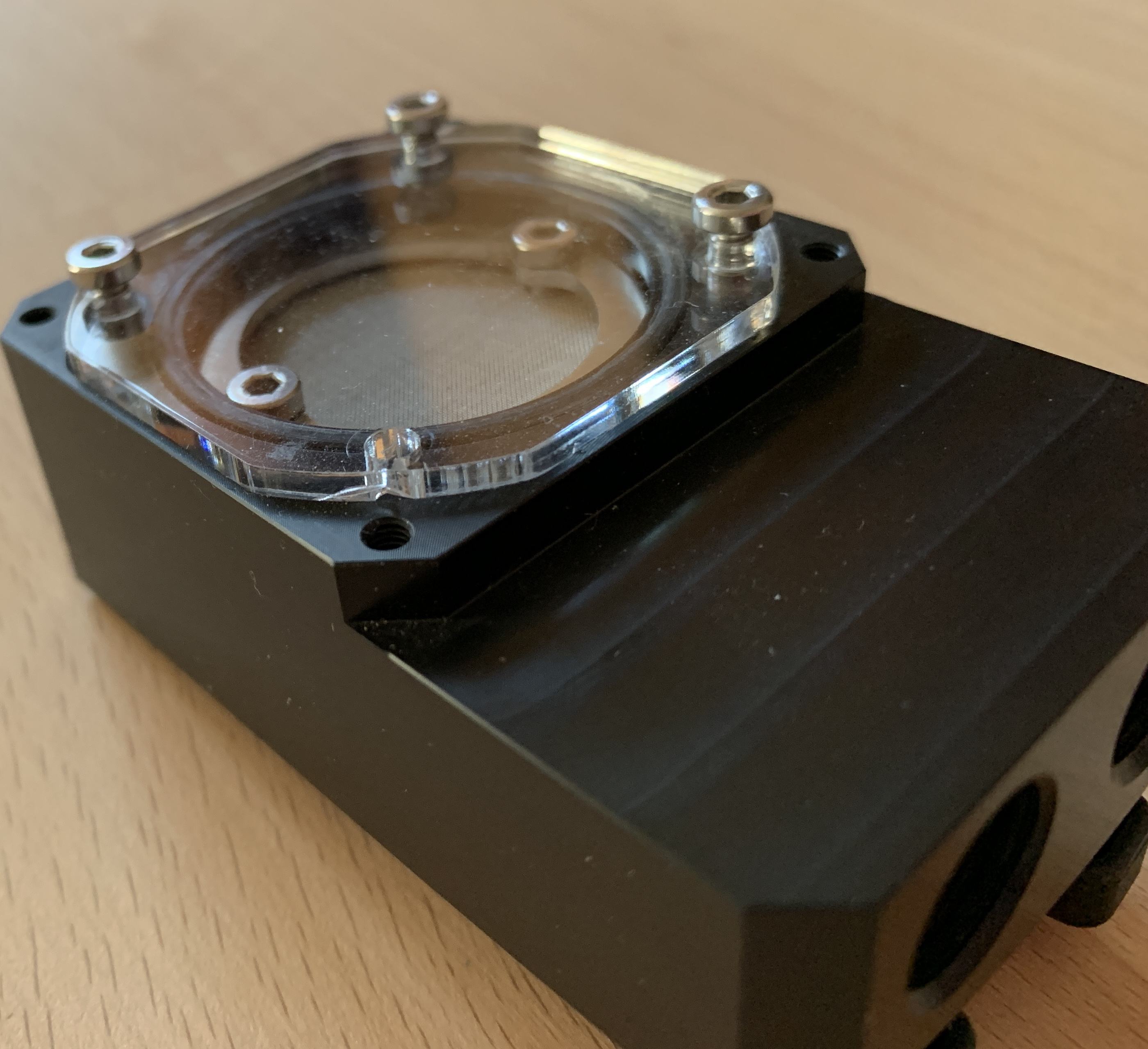

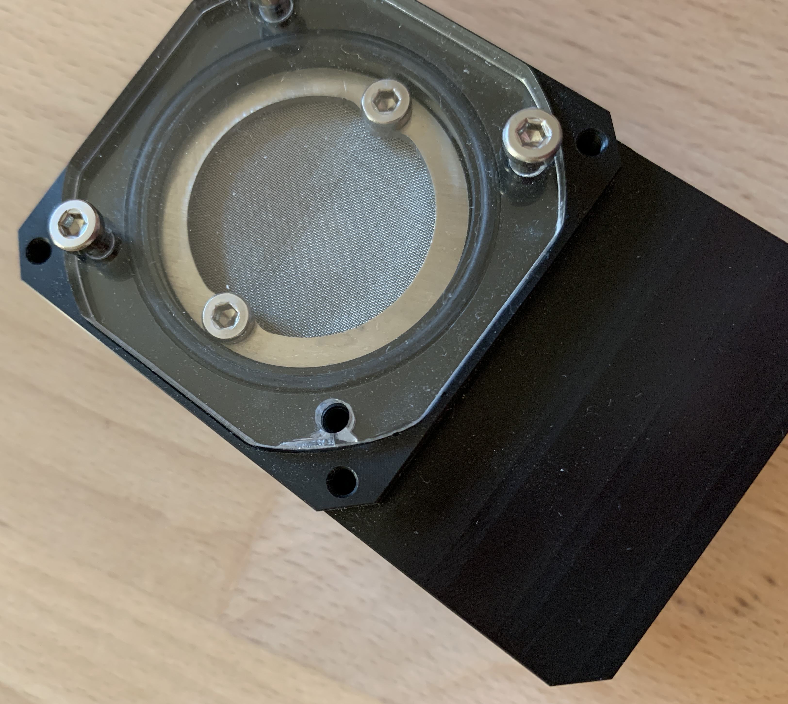

Den AC Filter mit dem Acrylglasdeckel nach oben zu verbauen macht die Reinigung des Edelstahlgewebes einfacher, weil dir die Suppe bei geschlossenen Kugelhähnen dann nicht herausläuft, wenn du den Deckel anhebst.
Besorg dir einen Mini Saugnapf :fresse2:. Der Deckel ist im Delringehäuse eingelassen und bleibt auch ohne Schrauben durch die Adhäsionskräfte mit der Kühlflüssigkeit erstmal an Ort und Stelle. Seitlich wegschieben geht ja nicht und beim ersten Reinigen des Filters habe ich mich vor lauter Ungeduld durch die vorherige, vergebliche Friemelei am schmalen Spalt zwischen Deckel und Gehäuse zum Hebeln über eine der vier Bohrungen hinreißen lassen. Wohl wissend, was passieren kann. Knack …. Ist aber noch dicht.:fresse2: Man sieht es in den Bildern.

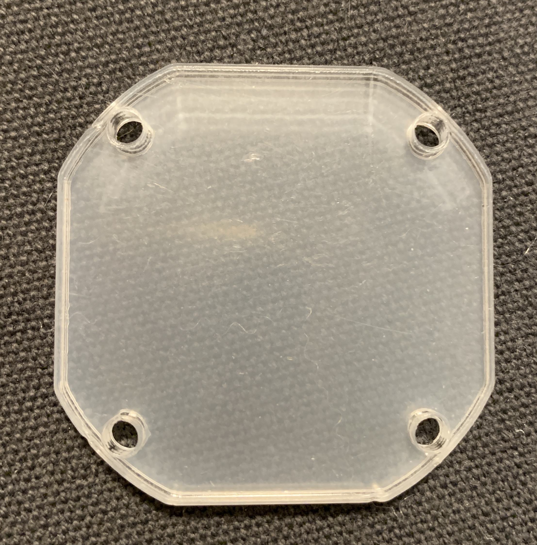

Einen Ersatzdeckel habe ich aber zwischenzeitlich zur Sicherheit mal bei einer AC Bestellung mit in den Warenkorb gelegt.
Edit:
Gerade eine alte Rechnung wegen der Artikelnummer herausgesucht. Den Ersatzdeckel findest du nicht im Shopsystem und wegen der Nummer habe ich damals auch direkt AC kontaktiert. Die Nummer während dem Bestellprozess einfach im Kommentarfeld ergänzen:
- Plexiglasdeckel Filter mit Kugelhähnen
- Art.-Nr.: 93639
- 4,90€
Der Deckel ist im Delrin Gehäuse versenkt und bleibt auch ohne Schrauben durch die Adhäsionskräfte mit der Kühlflüssigkeit erstmal an Ort und Stelle.
Auf die Idee muss man erstmal kommen ;)
Oder drei mal die SUppe laufen sehen.

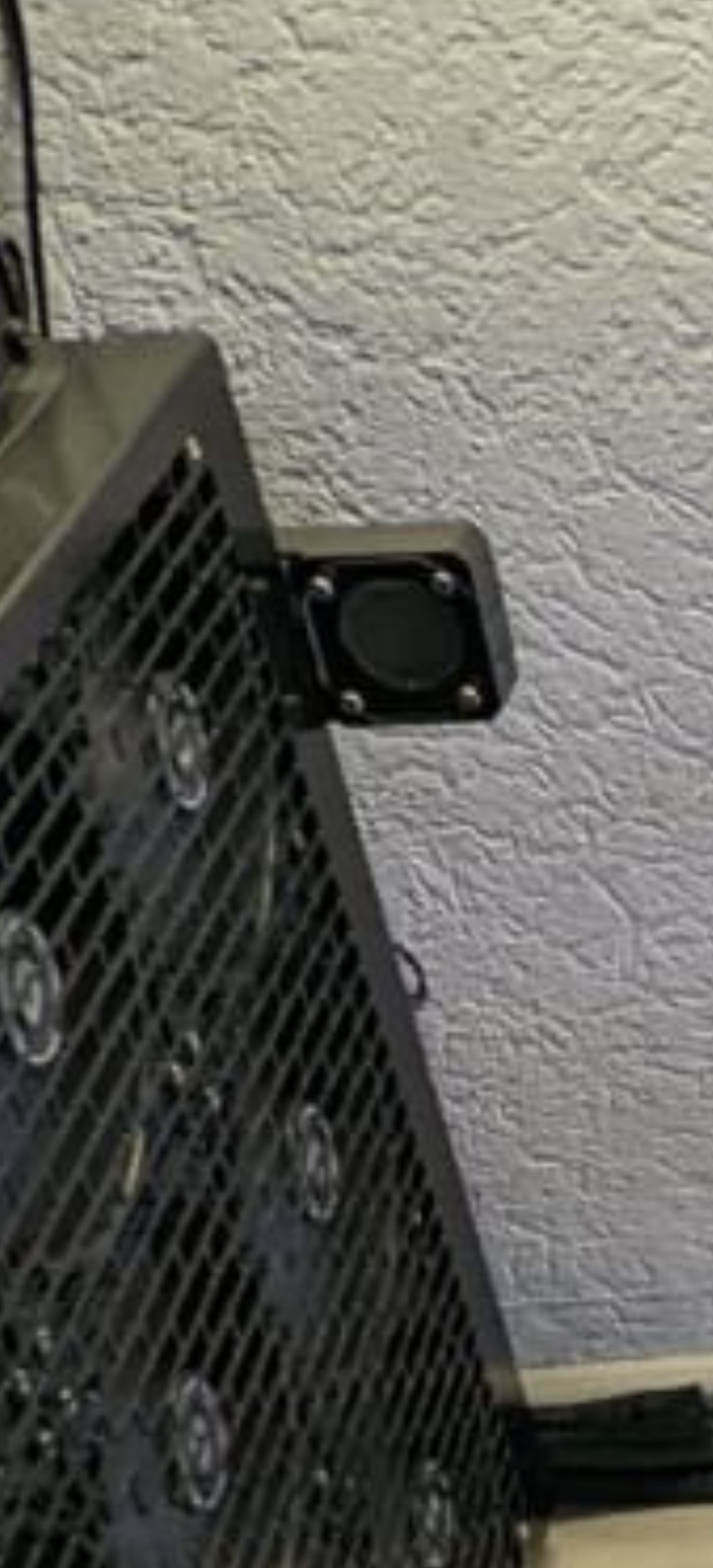

@AndyF Magst du fotos teilen?
Klar. Konnte jetzt nur das eine raus-kramen, da ich gerade im Urlaub bin. Der Filter wurde mit Klettverschluss befestigt, sodass ich ihn auch immer "abmontieren" kann. Und so wie er verbaut ist, kann ich immer einen Blick darauf werfen.

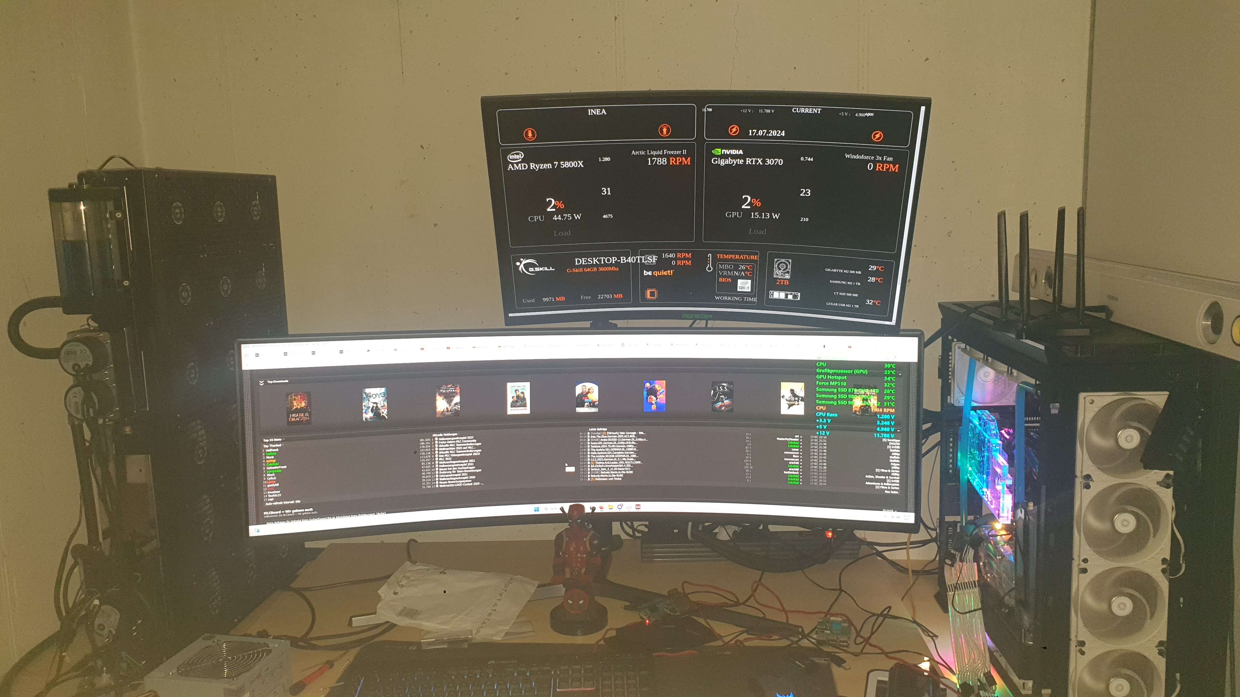

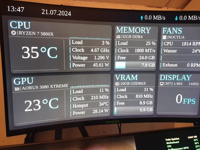

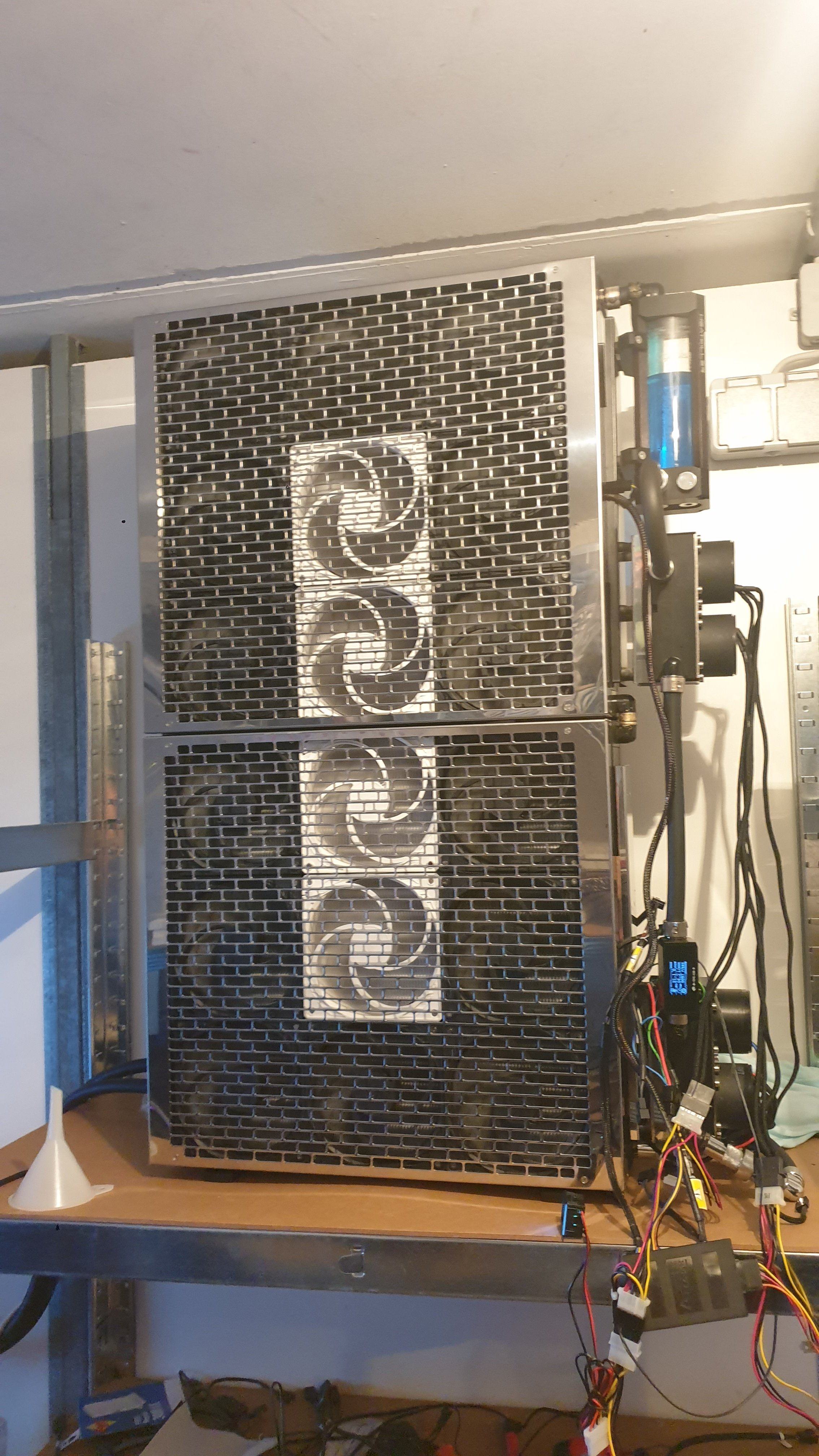

Ein kleines Update zum setup
Braucht es da echt vier Pumpen für 2x MoRa (360?) und CPU & GPU?
Ich wollt eigentlich pro MoRa mit einer DDC 1T Plus PWM auskommen ...
Hatte ne Zeit lang 2x Mo-Ra 420 mit einer D5N. Auch das ging prima. Inzwischen habe ich zwei D5N drin, aber auch nur als Fallback, falls eine mal ausfallen sollte. Bzw. ist mir beim Rumschieben des Gehäuses schon mal das blöde Sata Kabel an einer rausgerutscht – seitdem bin ich happy zwei zu haben.
Ja gut dann müsste das mit 2x DDC in getrennten Kreisläufen ja passen. Danke
es reichen auch 2 pumpen für 1x mora 360
hab 2x pumpen für 1 mora 420 und dabei sogar den durchfluss runtergesetzt, weil soviel gar nichts in bringt in meinem fall
4 pumpen kann man machen, halte ich persönlich jedoch für overkill
Ich hab aktuell 1xD5 für 2 interne Radis und einen 420er und komme problemlos auf >100 l/h, eine zweite D5 wäre bei mir auch eher wegen der Redundanz.
Aktuell hängt aber auch nur 1x 4090 und 1x Threadripper dran.

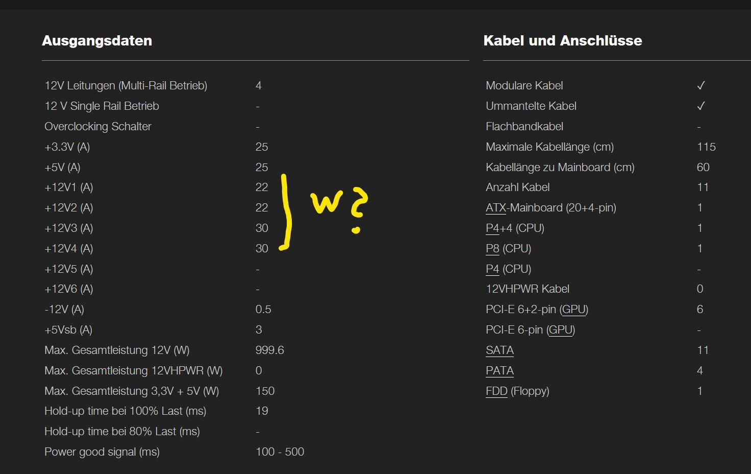

wenn ich auf 2 D5 pumpen umbaue (AC PWM)
Aqua Computer D5-Pumpenmechanik mit PWM-Eingang und Tachosignal​
reicht dann mein jetziger MOLEX vom Sata des be quiet straight power 11 1000W netzteil aus ?​
(mit Y verbinder vor der jetzigen alleinigen pumpe)​
wenn das Ampere sind... 12V * 22A 264Watt also sollte es locker reichen ^^
Kannst auch 8 pumpen dran hängen geht trotzdem
Nicht die Strombelastbarkeit der 12V-Schiene betrachten, sondern die des Steckers. Über einen Molex bekommt man nach Spec 5 oder 6A (hab's vergessen, was es genau war), also immer noch genug für 2 Pumpen. Problematisch sind aber oft die Kabel, gerade wenn man einen Adapter aus Fernost benutzt. Da ist mir bei einem schon mal die Isolierung weggeschmolzen und das ganze in Flammen aufgegangen, als 3 D5 dran hingen. Chinaschrott halt.

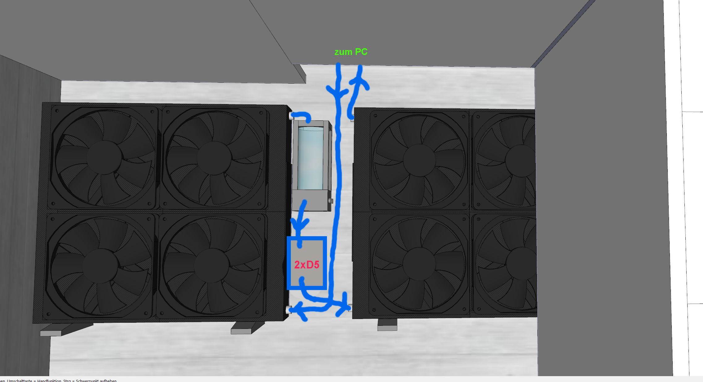

sollte funzen oder ? mit 2x D5 drückt er das schon 60cm hoch oder ?
Flussrichtung beim Mora 3 ist ja egal oder ?
Flussrichtung ist grundsätzlich egal, es bietet sich aber an (zur Entlüftung), Einlass unten, auslass oben.. ansonsten ist die höhe kein Problem.
