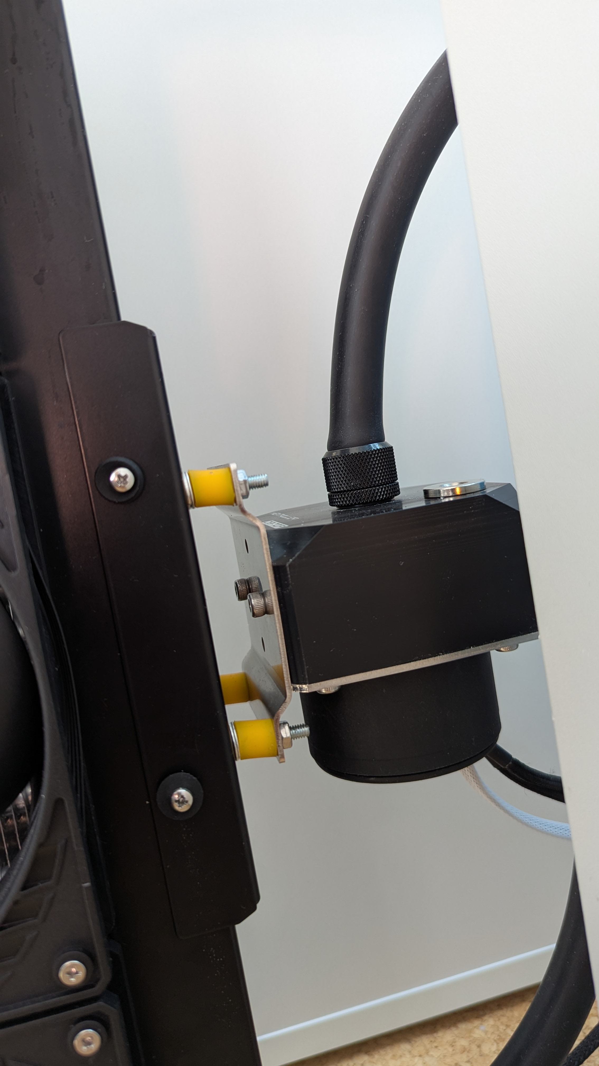

Hab es jetzt mal mit den Gummi Schrauben probiert.
Hat einen enormen Unterschied gemacht. Ich denke ich lasse es so. (Hätte man natürlich schöner machen können)

Moosgummi bringt halt gar nix, wenn die Schrauben selbst noch eine feste Verbindung herstellen.
Da helfen nur Entkopplungsschrauben, aber man sieht ja schon, wie schief die hängen.
Ich persönlich würde deshalb keine Pumpe seitlich irgendwo dran befestigen.
Die Gelben sind aber auch weicher als die Schwarzen so wie ich weis.
Aber wenn man die seitlich befestigen will, sollte man die festeren nehmen.
Ich weiß, ist halt ein konzeptionelles Problem des Mora, wenn man so will. Für 90% der externe-Wakü-Käufer ist das auch gut so, nur wenn man das absolute Optimum haben will, geht's halt nicht so.
Für das Optimum müsstest du dir eine kleine Box basteln, die du ruhig feste an den Mora schrauben kannst. In die Box kommt ein Shoggy Sandwich und darauf die Pumpe. Oder, viel einfacher, du besorgst dir einen Winkel und stellst auf den das Shoggy und die Pumpe. Ist mir gerade so spontan eingefallen, bei längerer Überlegung findet man sicher noch andere Möglichkeiten.

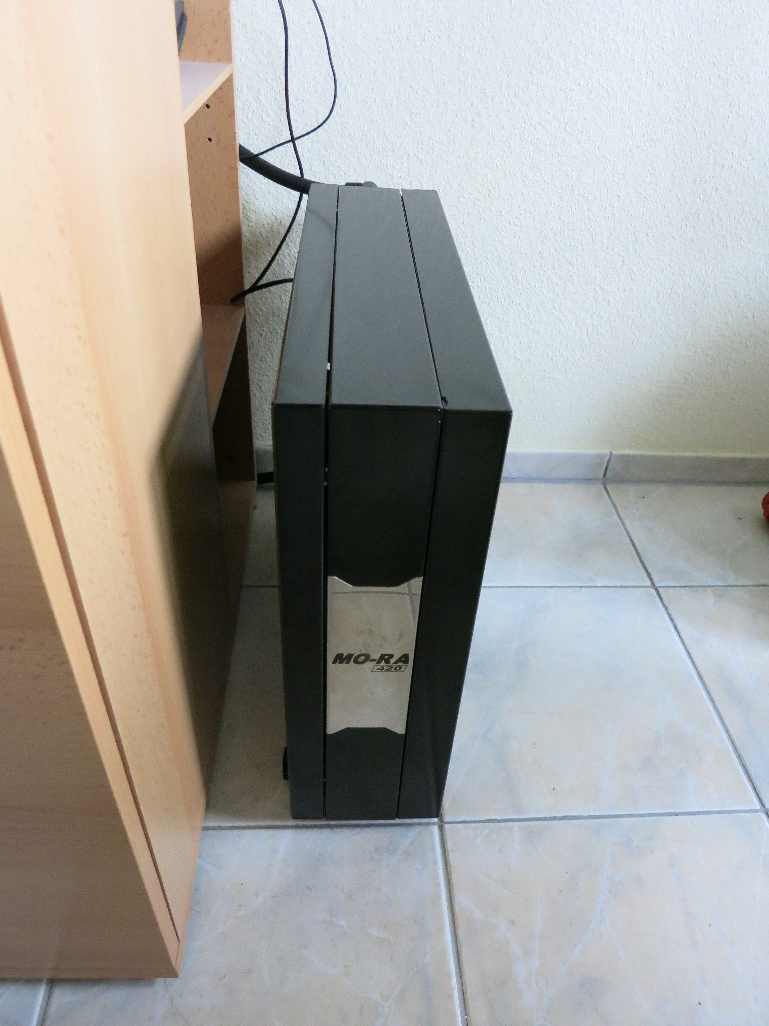

Kurze Frage an alle. Habt ihr das Lüftergitter nur an der Seite mit Lüftern oder auch an der anderen Seite, um die Lamellen zu schützen?
Habe bis jetzt noch gar keins und überlege ob ich gleich zwei bestellen soll. (High Version)

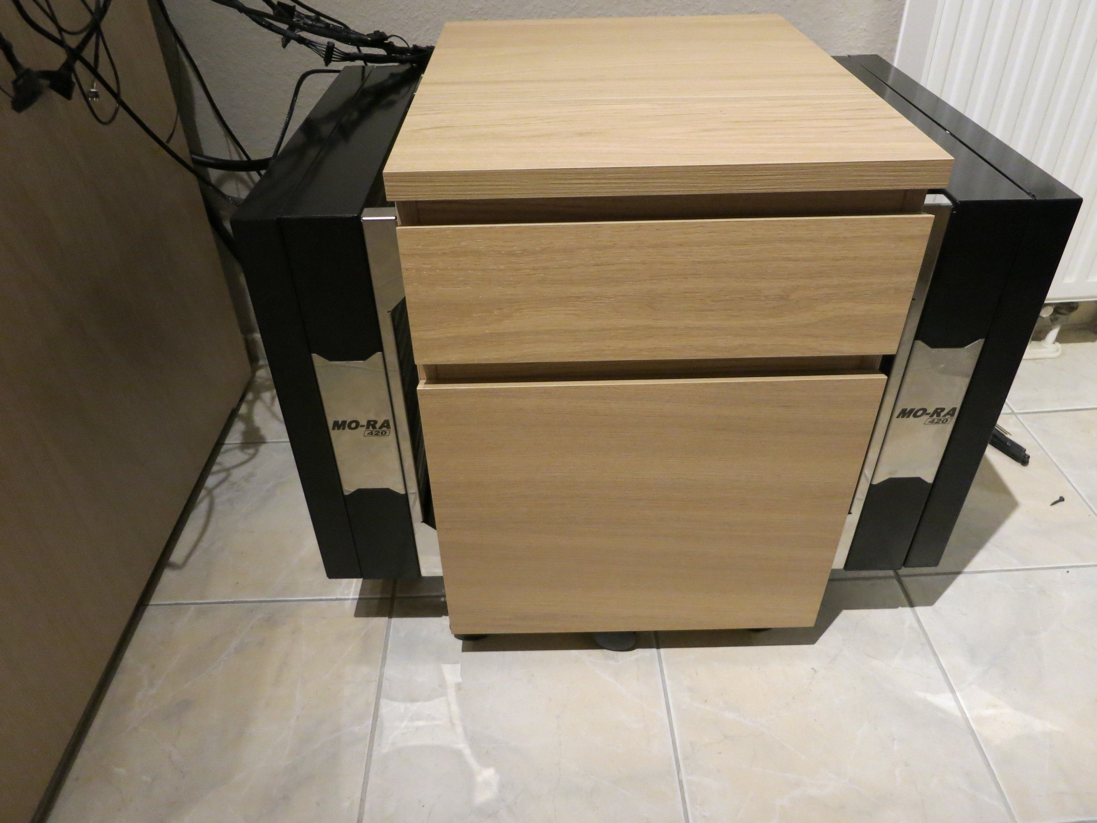

Ich hab an vier Mo-Ra (drei Rechner) jeweils nur die Abdeckung auf der Lüfterseite. Die Lamellenseiten sieht man bei mir allerdings auch nicht.
Wo ich einen Mo-Ra hatte stand dieser und ich hatte auf beiden Seiten die Gitter drauf, sah besser aus.
Jetzt hängen aber 2 Mo-Ra`s an einem Ikea Rollcontainer und habe dadurch eben nur noch auf der Lüfterseite ein Gitter drauf.

So, und ich hab die bei einem nur auf der Seite, wo die Lüfter NICHT sind. Die Lamellen sind so empfindlich, wenn du die nur schief anschaust, haste da ne Welle/Delle drin.

@Bucking: Wenn Du die Gummis für die Entkopplung noch anders machen willst, schraube Winkel fest an den Mora und stell die Gummis darauf.
Für seitliche Belastung werden die nicht ausgelegt sein und werden dadurch auch weniger entkoppeln, da sie ja bis aufs Maximum gedehnt sind, durch das Gewicht von oben (also im aktuellen Fall seitliche Belastung)
Dafür brauchst Du dann aber ein anderes Stativ für die D5 (also mit Befestigung unten und nicht seitlich), oder Du machst ein 2. Paar Winkel, aber das sieht komisch aus.

Vielen Dank.
Ich denke ich lasse es erstmal so. Jetzt ist nämlich meine Pumpe im Gehäuse lauter als die am MORA
