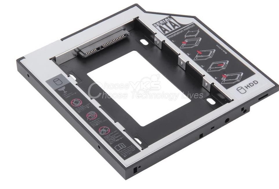

Gibt eine Blende - Die vom T20 müsste z. B. passen. Gibt auf eBay ab und zu entweder ganze Frontblende oder evtl. auch einzeln?
Ich möchte das optische Laufwerk auch entfernen und bin daher ebenfalls auf der Suche nach einer passenden Blende. Bei eBay habe ich keine entsprechende Blende gefunden und die Blende des T20 passt leider nicht, da sich das Gehäuse der beiden Geräte an dieser Stelle deutlich unterscheidet.
Weiß jemand wo man eine passende Blende bekommen kann?
Kannst du mir sagen was für ein Modell verbaut ist? (Hersteller Modellnummer)
So, ich habe jetzt eine Antwort auf die Frage nach der Blende für den Schlitz mit dem optischen Laufwerk: Es gibt keine solche Blende. Wenn man sich den T30 direkt bei Dell ohne optisches Laufwerk konfiguriert, bekommt man ein Gerät, welches gar keinen Schlitz für das optische Laufwerk besitzt. Es gibt also zwei verschiedene Front-Abdeckungen. Die Frontabdeckung ohne Laufwerksschlitz kann man leider nicht einzeln kaufen.
Um das herauszufinden, habe ich gerade 45 Minuten mit Dell kommuniziert:
Übrigens bekommt man auch den Einbaurahmen für die beiden 2,5" Laufwerke, der dort eingebaut wird wo sonst das optische Laufwerk ist, nicht einzeln. Auch diesen gibt es nur in entsprechend von Dell konfigurierten Rechnern. Soweit zumindest die Information des Dell-Mitarbeiters am Telefon.
die kannst du dann mit mehr oder weniger Aufwand wieder einsetzen in das Loch. siehe letzten Beitrag.
