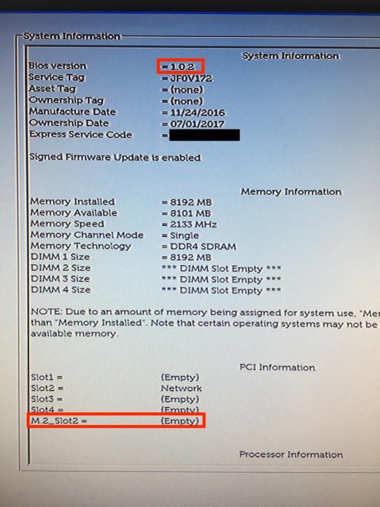

Habe meinen T30 von Cyberport heute bereits erhalten. Leider ohne M.2 Slot, BIOS Version ist 1.0.0.
//UPDATE: M.2 Slot ist doch vorhanden, siehe Post #187

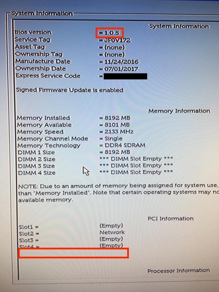

Dann scheint es ja, als ob der M.2-Slot nun tatsächlich nicht mehr bestückt wird?
Ich hätt ja gestern fast gekauft, aber da warte dann doch lieber auf Supermicros H11SSL.
Na toll. Meiner wird morgen geliefert und ich habe mich schon über den M.2 Slot gefreut. Mal schauen, ob ich ihn behalten möchte....

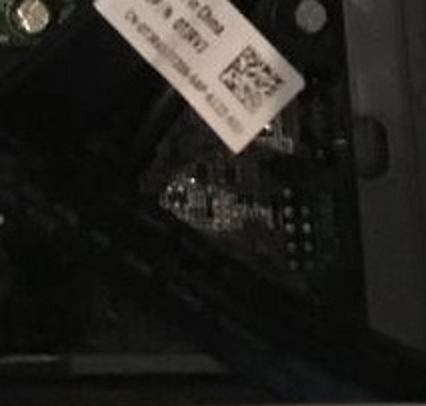

Kann leider an der betreffenden Stelle im Bild erst mal nichts erkennen (zu Dunkel und Verdeckt durch Kabel)
Die Halterung (Mutter) für das festschrauben der M.2 SSD ist aber noch da.

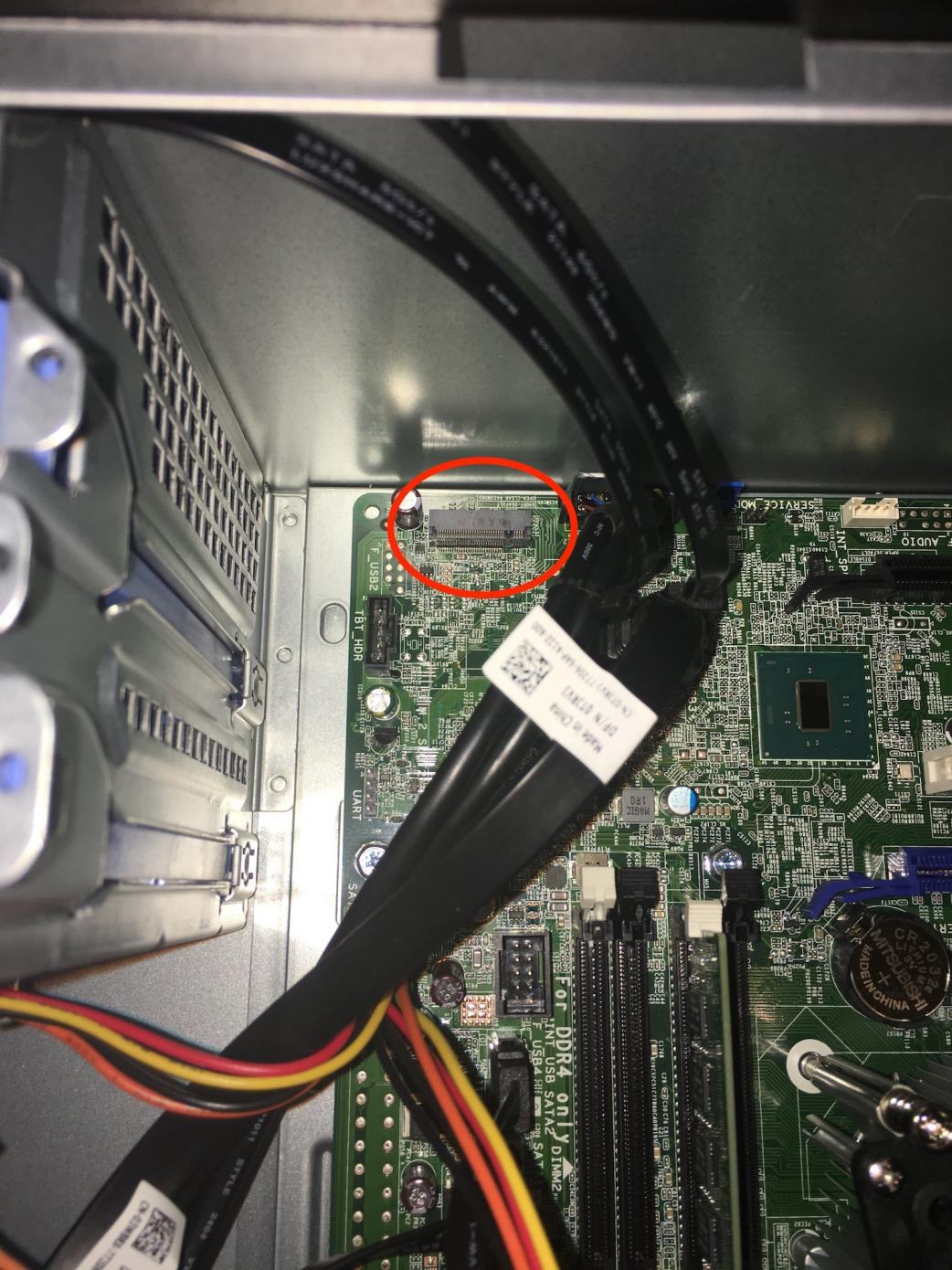

Mein Fehler, ignoriert alles, was ich gesagt habe. Habe den Slot an der falschen Stelle vermutet.
Natürlich ist er vorhanden:
:d sag ich doch. hinter den Kabeln :d
Danke für die "Entwarnung". Meine Freude auf den T30 ist somit wieder uneingeschränkt vorhanden :d

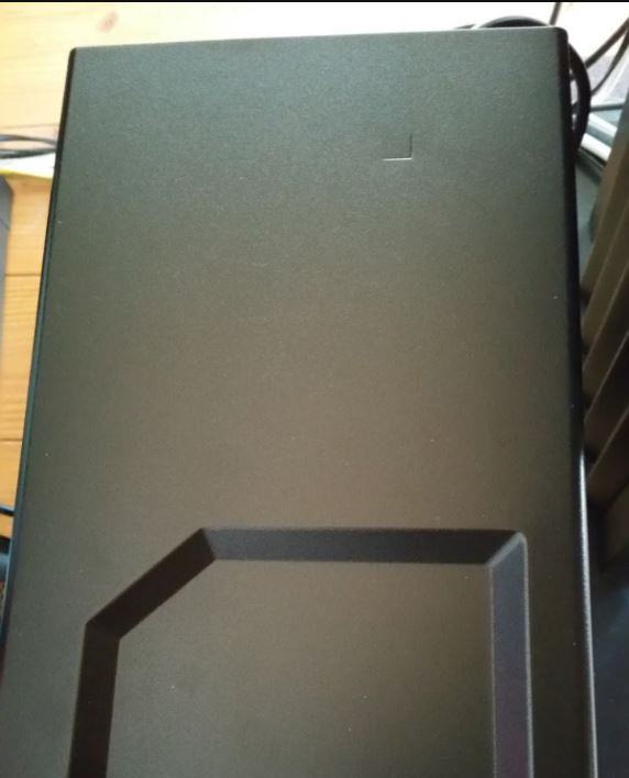

T30 ist da und der M.2 Slot ist natürlich vorhanden. Das Zubehör war bei mir sehr übersichtlich. Es war noch nicht einmal ein Powerkabel dabei sondern lediglich eine Tüte mit Anleitungen. Mein Server hat am hinteren Teil des Gehäusedeckels ein großes L "eingestanzt". Ist das bei euch auch so?
Das "L" ist bei mir ebenfalls vorhanden. Bei mir lag auch das Power Kabel bei.
Bei mir war auch alles dabei und das L habe ich auch, das war glaube ich doch schon bein T20 so.

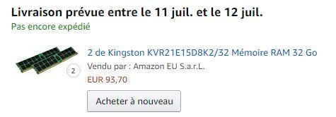

Kann mir jemand sagen ob er Kingston KVR21E15D8K2/32 ( 2x 16GB ) im T30 läuft? Ist grad für knapp unter 100€ im Angebot :-)
Ok L is des für mich nicht aber ich kann dich beruhigen hat mein erster auch schon.
Danke für eure Antworten. Wenn wir das alle oben auf dem Blech haben, dann gehört's halt dahin :p

wo gibt es denn RAM dann für 100?
Bei dem L wird meist nur ein System key hin geklebt wenn der Rechner mit Betriebssystem verkauft wird. -> https://s-media-cache-ak0.pinimg.com/originals/23/23/ae/2323ae61cc643a391f75660cef9a15f5.jpg
man such sich aber einen Wolf davon mal ein Bild zu finden.

Hab die Freitag Abend auch bestellt. Mal sehen ob Amazon die überhaupt versendet oder ob es ein Preisfehler ist. Lieferdatum ist bei mir zwischen 18. und 19.07.
NIIIICCEEE!!! DANKE FÜR DEN TIPP!!! :d
Ich habe sie mir auch gerade bestellt (Leider der Preis ist ein bisschen auf 113€ gestiegen..... Aber egal! Immerhin 200€ weniger als sonst :d)

Es handelt sich um Unbuffered ECC also die sollten problemlos funktionieren.
Wen sie denn irgend wann mal geliefert werden.

Kann ich ohne Hardware erkennen, dass der M.2 Slot noch zur Verfügung steht? Im BIOS wird er auf jedenfall noch angezeigt.
Dann sollte er auch aktiv sein. Ich meine mich daran erinnern zu können, dass er im BIOS mit Version 1.05 nicht mehr angezeigt wurde.
