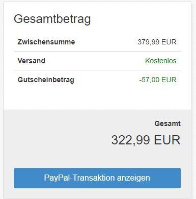

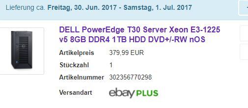

Den T30 gibt es heute bei ebay für 322€ neu von Cyberport mit dem Gutschein PLUS17, man muss ebay Plus Mitglied sein was man einfach über die 30Tage Gratis Mitgliedschaft wird :-) Kündigen kann man direkt nach der Bestellung wieder über seinen ebay Account.
:confused:
Hm ... bei mir stand heute Mittag definitiv bei Versandart "Ebay-Plus" (was jetzt nicht mehr da steht!) und der Gutschein hat funktioniert - sieht so aus, als hätten die das "mal eben" geändert :mad:
@Geotrupus: Hab auch heute Mittag mit dem Gutschein bestellen können. Vll haben die Bestellungen etwas überhand genommen.
Hoffentlich kommt die Kiste morgen schon an :)
es haben so einige Händler die Preise erhöht ...
Bei Cyberport sollte es nun wieder gehen. Mir wird gerade wieder die EbayPlus Option angezeigt.
Ich hab sogar das Glück das Cyberport meinen alten, welchen ich für 420€ gekauft habe am 1.6. wieder zurücknimmt und ich den nun für 322€ kaufen darf...^^
Ja ging jetzt bei mir auch. 😎
Danke.
So - hab mir auch noch einen geholt für 322€.
Somit werd ich dann meinen T20 verkaufen.
