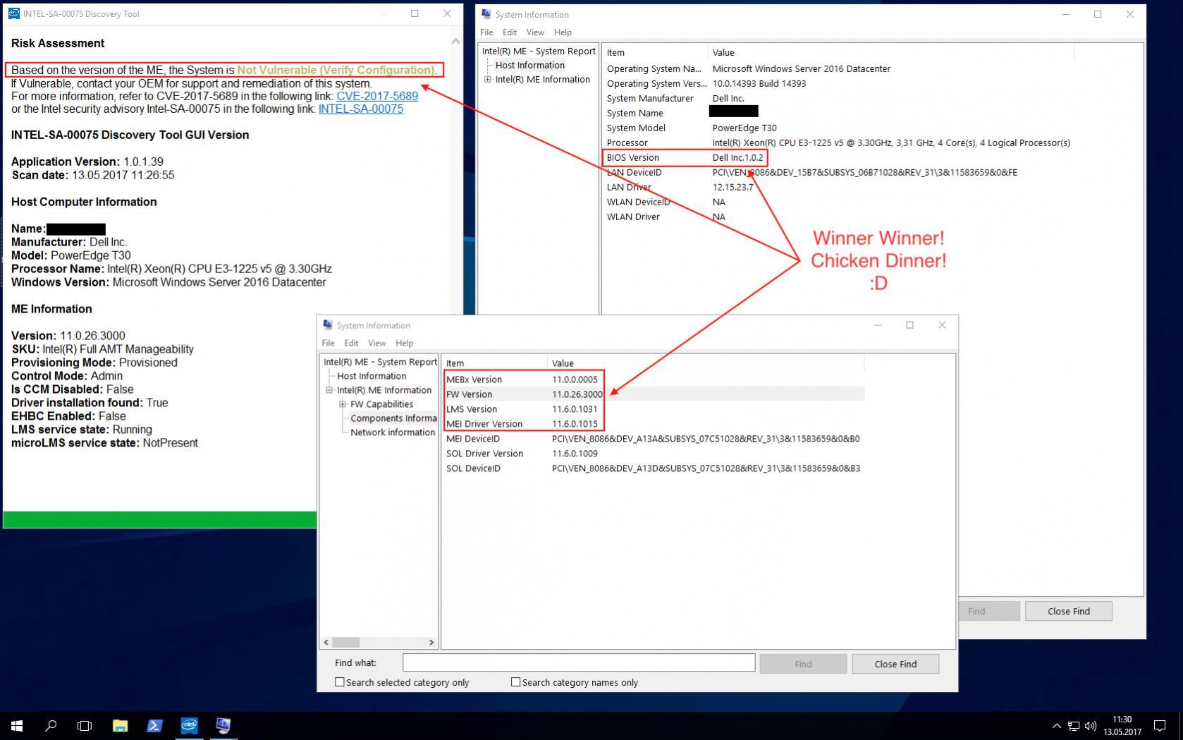

Hallo alle,
ich habe meinen T30 Anfang der Woche bekommen. Paar Upgrades gemacht (RAM, M.2 NVMe, SATA SSD, zweite NIC) .... so weit so gut! super zufrieden :)
..... Und dann kommt die Intel-ME-Sicherheitslücke SA-00075 (mehr info hier: Intel Product Security Center
). Dell hat vorgestern einen Bios Update (1.0.5) rausgebracht mit dem Security Patch. Da mit dem 1.0.3 update das M.2 deaktiviert wurde (Schweinerei echt :d) entsteht jetzt die Frage "to Upgrade or not to upgrade".
Also „Eine gute Nachricht, Freunde“ man kann beides haben Sicherheit UND M.2 :d
Sieht so aus dass das IME auf eine extra ROM installiert wird und lässt keinen Downgrade zu. Hier was zu machen:
- Bios Downgrade in Bios einchecken (Sehr wichtig)
- Update 1.0.5 installieren
- Downgraden auf 1.0.2 vom USB stick über Boot Menu F12 (Die Fehler Meldung dass Intel ME nicht geflasht werden kann einfach Ignorieren - das ist ja halt die gute Sache :d)
FERTIG.
Hier das Ergebnis
Ja richtig! Die findet man unter "Maintenance -> BIOS Downgrade"
Danke, hat genau wie beschrieben geklappt.

Zu dem BIOS update. Kann es passieren, dass ich, wenn ich etwas falsch mache, nicht mehr Downgraden kann und der M2 deaktiviert bleibt? Das möchte ich nicht riskieren.
Also ich hatte da keine starken Probleme. Bin halt immer wieder aus dem ESXi rausgeflogen oder er konnte Daten nicht übernehmen bzw. hat den Festplatten Inhalt nicht angezeigt. Hab jetzt auf das DELL Image geupdated und es läuft jetzt gefühlt etwas besser. Kommt nur noch sehr selten vor.
Hab jetzt auch 2 x 16GB RAM Gskill F4-2133C15S-16GIS D4 2133 C15 Aegis gekauft und eingebaut. Funktioniert einwandfrei. Kostet genau 100€ pro stück auf e-Bay.
Hi Victoria,
Wenn "Maintenance -> BIOS Downgrade" eingecheckt ist dann sollte alles gut laufen.
Also nochmal: mit 1.0.2 und "BIOS Downgrade" eingecheckt starten, auf 1.0.5 Upgraden dann wieder auf 1.0.2 downgraden.
also ich habe aktuell auch 1.0.2 drauf.
Ist diese Funktion vom 1.05 wichtig das man es unbedingt einspielen sollte ?
Möchte auch meine M.2 Schnittstelle nicht verlieren.
Dabei geht es eigentlich nur um das enthaltende Update für intel ME

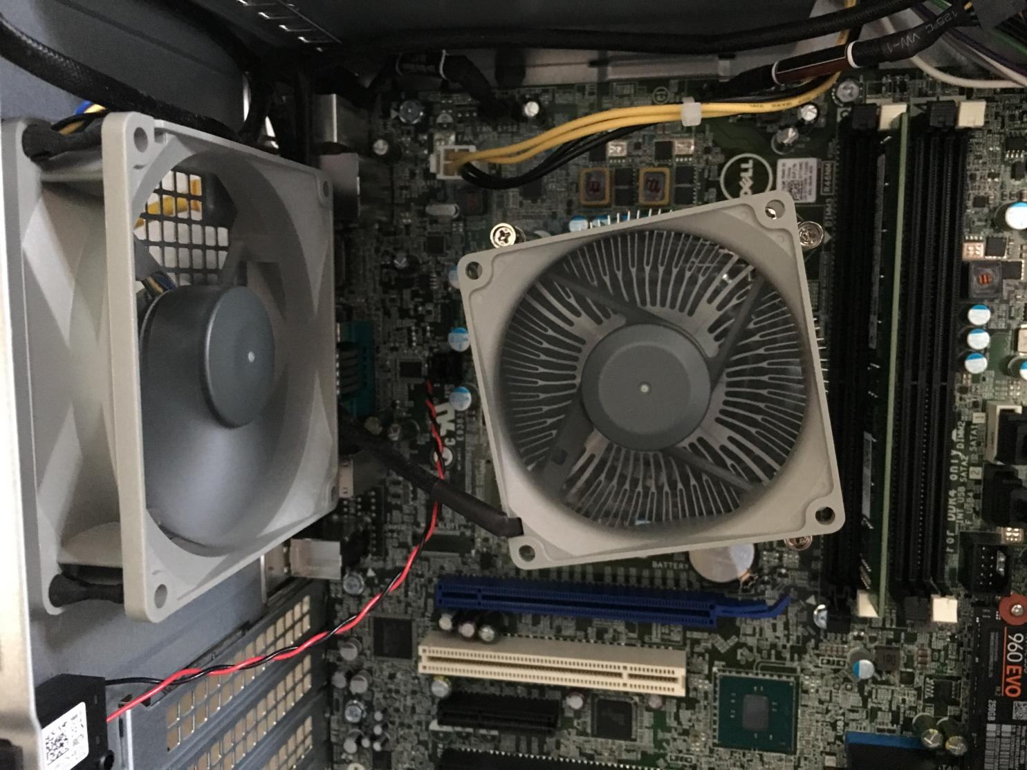

heute Morgen neue Lüfter eingebaut:
1x Gehäuse NOCTUA NF-B9 redux 1600 PWM mit 4 Pin Low Nois Adapter
1x CPU NOCTUA NF-B8 redux 1800 PWM mit 4 Pin Low Nois Adapter
Die habe ich auch verwendet.
