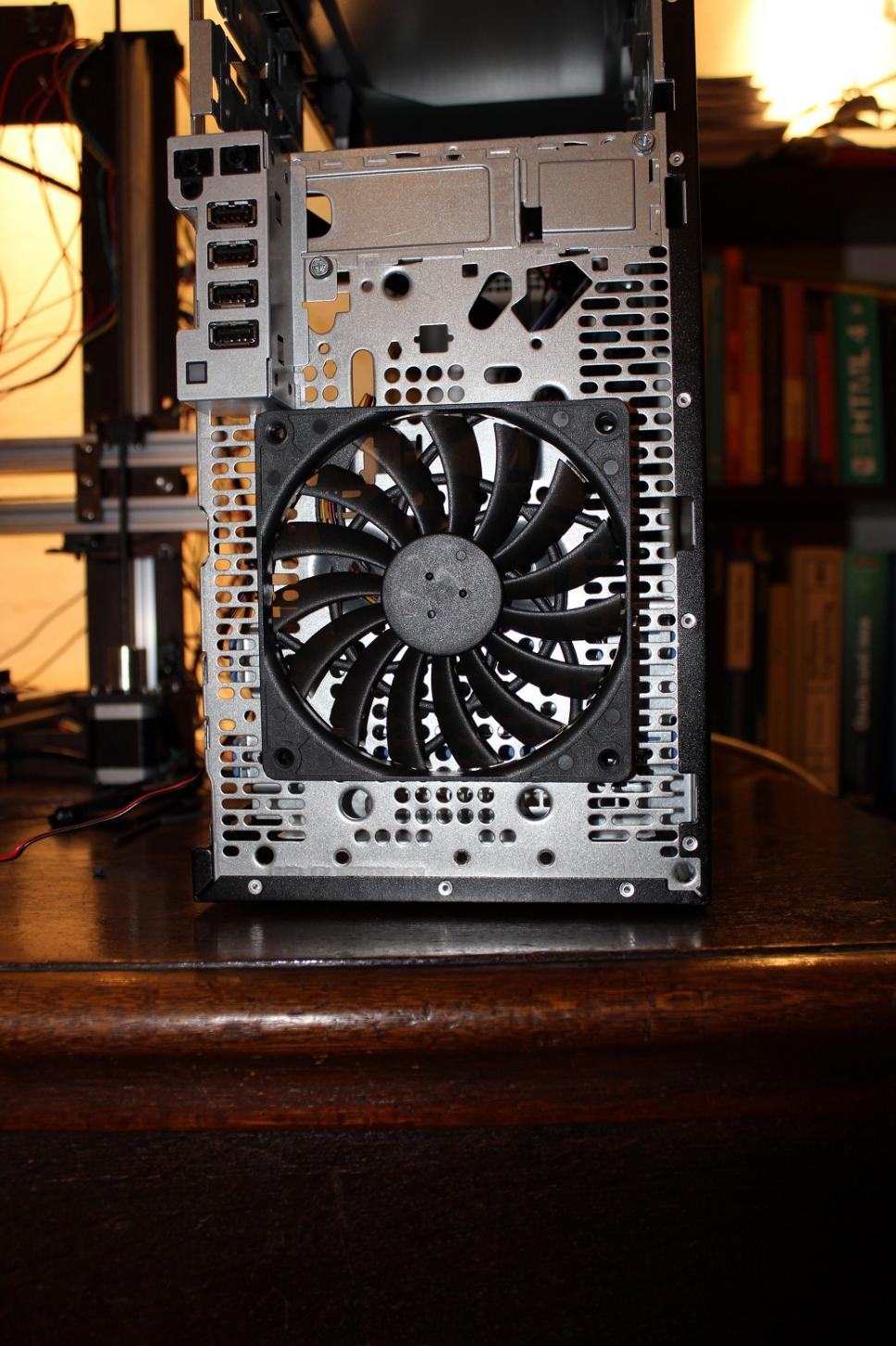

kann den anhang nicht öffnen
liegts an mir / post anzahl?
danke für die restlichen bilder
hättest du nen link für diesen scythe slimline lüfter den du in den deckel baust? und woher nimmst du da strom?

@Roxelchen, habe den Anhang nochmal hochgeladen und den Betrag editiert. :)
Roxelchen
Member
07.11.2014
70
Danke @janero und redsun
Den Lüfter nehm ich dann vermutlich auch.
Wo willst du denn den zweiten davon verbauen? Noch zusätzlich iwo auf die Platten gerichtet?

ihr verwechselt mich mit RedSun der hatte zwei davon bestellt.
hatte ihn erst mal nur so eingebaut um zu testen ob er swischen Blende und Gehäuse passt

Danke für das Bild Janero, genau so wollte ich ihn auch einbauen.
Wo ich den zweiten einbaue weiß ich noch nicht genau. Evtl direkt hinter die Platten, da müsste aber wieder viel mit Kabelbindern getrickst werden. Generell steht bei mir bei einem Server die Sicherheit der Daten im Vordergrund. Wenn es also im Gehäuse nicht so aussieht wie bei einem Casemodder, kann ich damit gut leben und das manche sich hier über die Lautstärke des Lüfters ärgern ist mir ein Rätsel.
